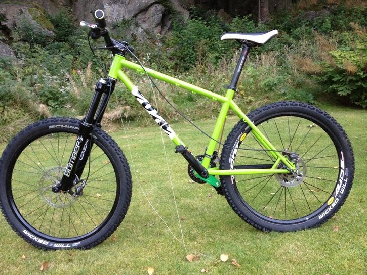

BFE som sagt apnöjd :o)
    135.1 KB · Besök: 29

Personligen skulle jag köpt en BFe. Nya headset-standarden, kompatibel med alla (?) droppers på marknaden, utbytbara dropouts, fin färg (som du ser ovan).
