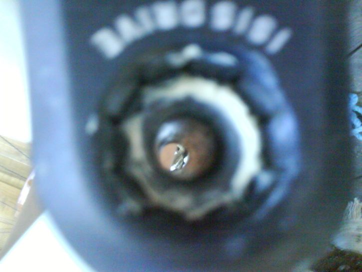

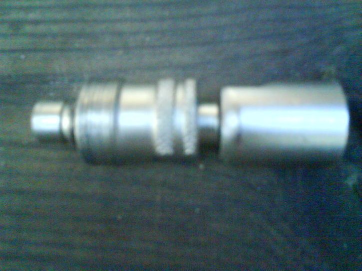

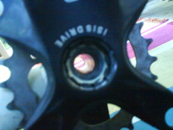

här är vevpartiet och avdragaren
    45.3 KB · Besök: 81
    52.7 KB · Besök: 89
    56.4 KB · Besök: 77

Ser ut som att du har fel avdragare. Den inre delen måste vara större så den ligger an mot vevaxeln.
