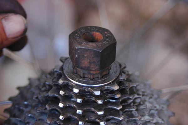

DSC_0535.JPG ht=399

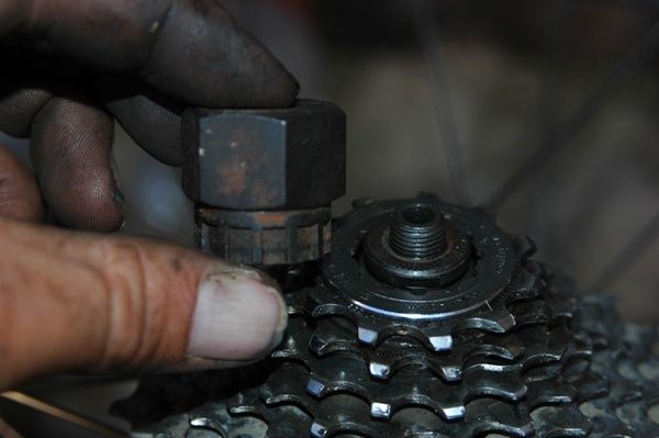

Första steget foer att lossa kasseten...

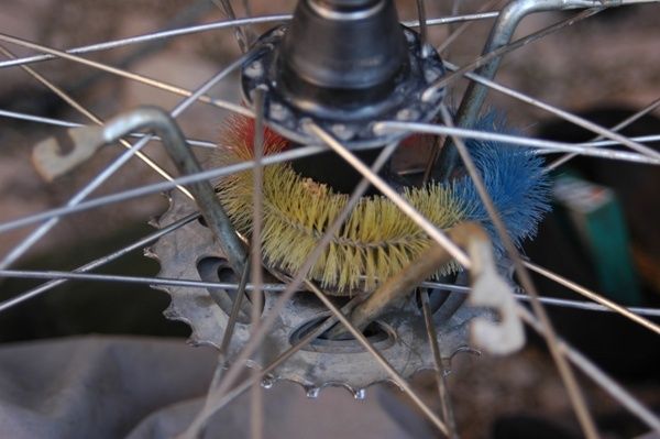

DSC_0536.JPG ht=399
Hylsan på plats...

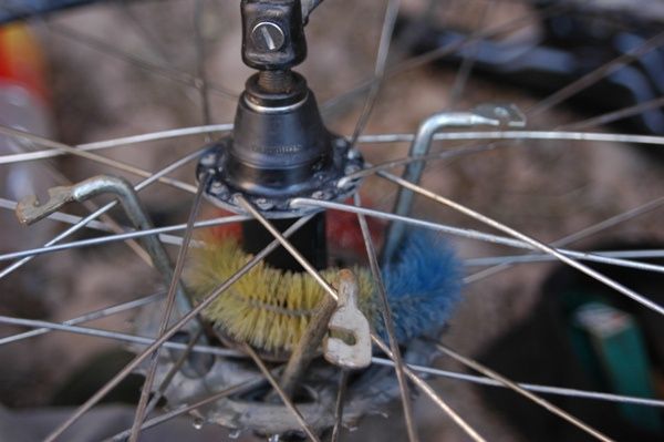

DSC_0537.JPG ht=399
Låser den löst så den inte lossnar när man tar i.

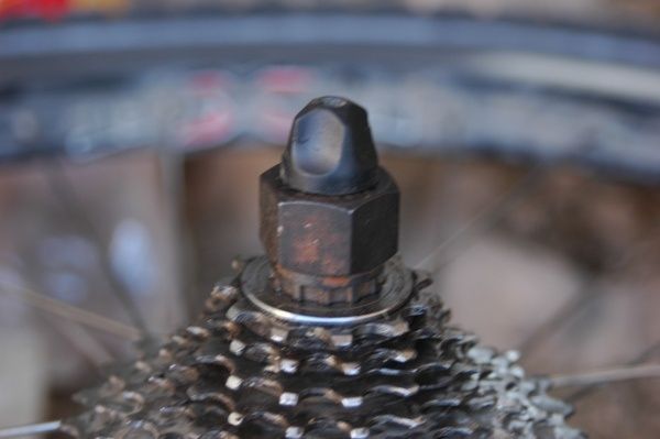

DSC_0538.JPG ht=399

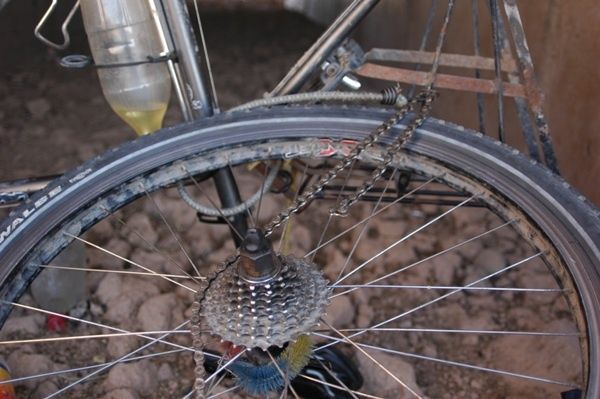

Går bra med en gammal kedja. Borde även fungera med en ny kedja
DSC_0539.JPG ht=399

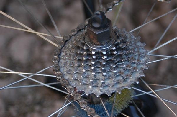

Fäster kedjan i något stabilt. I detta fall en pakethållare

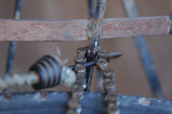

DSC_0540.JPG ht=399
Låser kedjan men remmar från BILTEMA

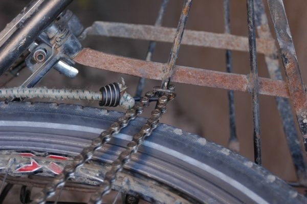

DSC_0541.JPG ht=399
Helbild på projektet och nu är det bara att vrida loss låsringen till kasseten
