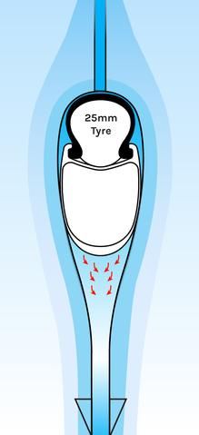

Om jag förstår det rätt så levereras vissa (eller alla?) Canyon Aeroad med 25 fram och 28 bak?
"25 mm framtill för aerodynamiska vinster. 28 mm bak för komfort och grepp."
Har dock förstått nu att för att det ska bli optimalt så bör även fälgarna vara anpassade för bredare däck så det bör man kanske kolla upp innan man sätter på bredare däck på sina eventuellt gamla fälgar?
Enligt en annan artikel jag hittade:
"När man monterar ett 23 mm däck på en smal fälg kommer däcket att formas till en rund profil. Det skapar en obalanserad aerodynamisk enhet jämfört med om man monterar ett 25 mm eller 28 mm däck på rätt fälg – vilket alltså ger lägre luftmotstånd."

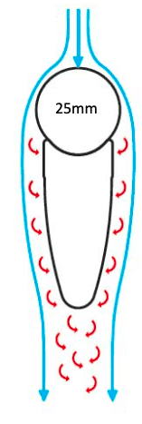

Hur breda däck har du (lvg)
Eller så kan man skita i det där med omatchade däck om inte profilen blir helt knas. Förr hade Aeroad 23/25 sen blev fälgarna något bredare och dock blev det 25/28 - det viktiga är övergången mellan däcket och fälgkanten så du inte får 'lollipop effekten'. Se första bilden vs andra. Förr var fälgarna v formade, då var smalast mest aero och snabbat, numera är fälgarna mer rundade då det är mer aero i fler vinklar och bredare däck ger mer komfort och passar, lägre rullmotstånd och passar bättre för de bredare fälgarna. Att canyon satt 28 bak har nog mer med komfort än aero att göra, då det är framhjulet som bryter vinden. Sen snackar vi så marginal gains att vi motionärer inte behöver fundera på nån mm hit eller dit. Skaffa en tightare tröja :) Visa bilaga 502128Visa bilaga 502127
Ja, jo, exakt, det är vad du förklarar ovan med "lollipop effekten" som jag syftade på. En äldre fälg kanske därför inte blir hmm "optimal" med tex 28 även om väl själva bekvämligheten bör bli liite bättre ändå. Man får kolla upp sin fälgbredd helt enkelt.
Ja, jo, vi skiter i i det här med däck profil och skaffar tightare kläder och aerohjälmar istället samt ligger i bocken hela rundorna det ger mer, ett bra slut på tråden. ;-) Det ger dock inte ökad komfort som man bör få av 28 däck beroende på hur smala däck man kört med innan. Att bredare däck ger liite ökad komfort verkar de flesta vara överens om, frågan är om det (med rätt fälg) även är pytte pytte lite snabbare också (tex 28 vs 25 eller 28 vs 23). Verkligen pytte marginal gains men ändå intressant. Cykling är ju trots allt mycket aerodynamik, väldigt många små bäckar ger någon helhet. ;-)

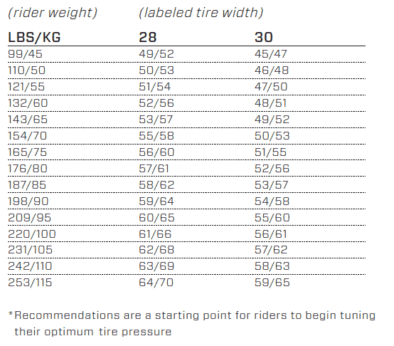

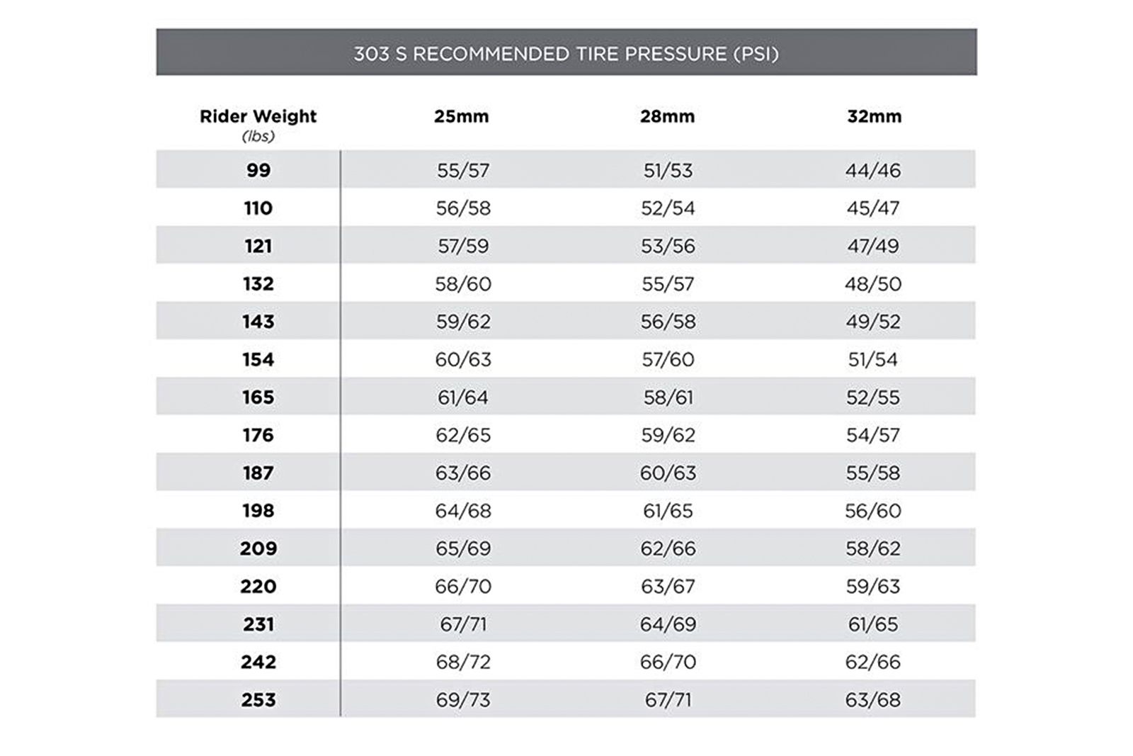

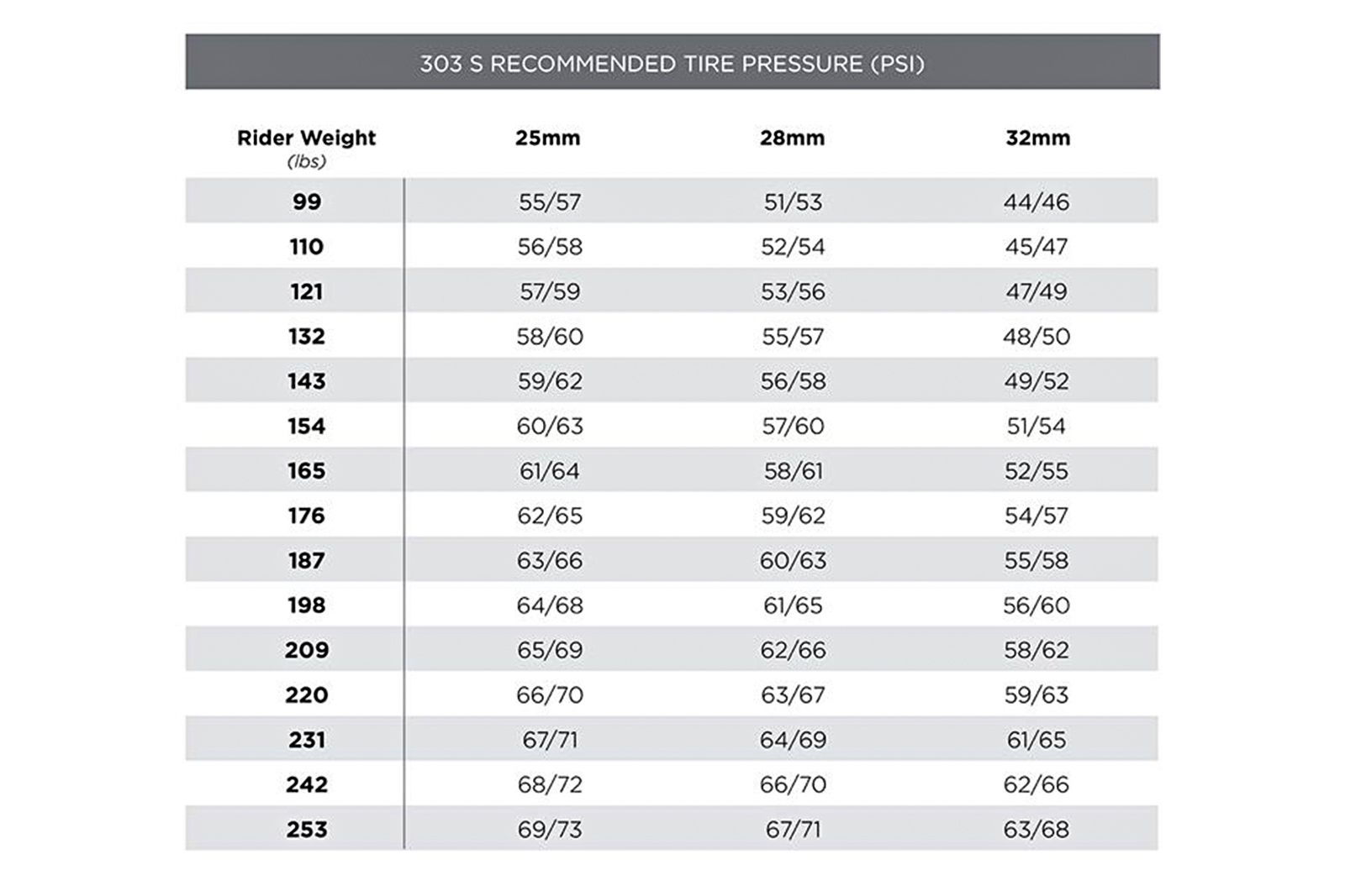

Visa bilaga 502176
Visa bilaga 502177
Tycker denna är riktigt bra,
På räsern hade jag 28 och pumpade 60/65
På rando är det 32or och jag pumpade 40/45
Jag väger ca 70kg
Ojsan, nu snackar vi, betydligt lägre än vad jag kört med hittills, intressant. Kan man ha så här lågt utan att det blir prio på komfort jämfört med hastighet?
Hmmm 61/64 psi för 25 (75kg)... får väl roa mig med att prova ca 65 psi helt enkelt. En hyfsad (ok "enorm") skillnad mot 95-100 jag oftast kört med hittills. 😀
