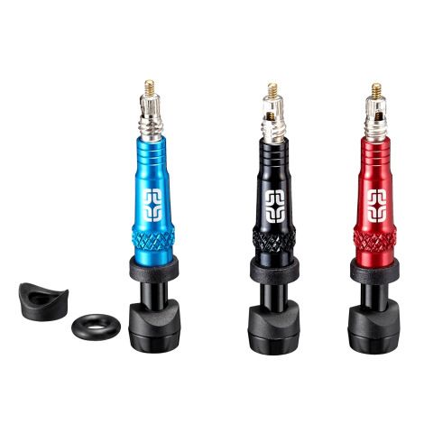

Testa en annan typ av ventil, tätningen kan se rätt olika ut och passar olika bra mot olika fälgar, har själv råkat ut för en del kombinationer som varit helt omöjliga tills jag bytt ventil med annan utformning.

Hur få tätt vid ventil?
Nr två på bilden gillar jag, lätt att få tätt, är fälgprofilen för rund lägg på en extra o-ring.
Dom med en rektangulär kloss på har jag haft mer eller mindre problem med, en del av problemen har i efterhand konstaterats kunnat bero på otät tejp. Men för mig har det även varit svårt att få dom täta i infästningen. Jag gissar att konstruktionen är en kvarleva från gamla fälgtyper som då hade en djup smal ränna i miten, annars förstår jag inte varför den ser ut som den gör. Tätningen är obetydligt bredare än gängan och hålet och därför sitter den inte bara ostadigt utan riskerar även att läcka om ventilhålet i fälgen bara är aningens för stort.

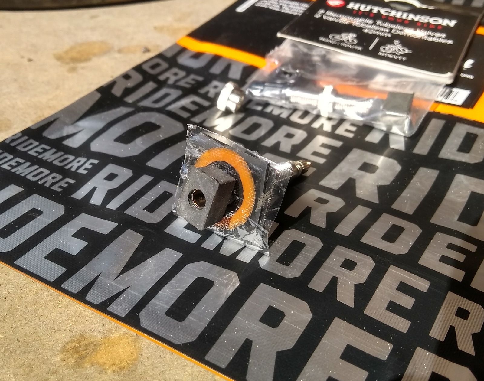

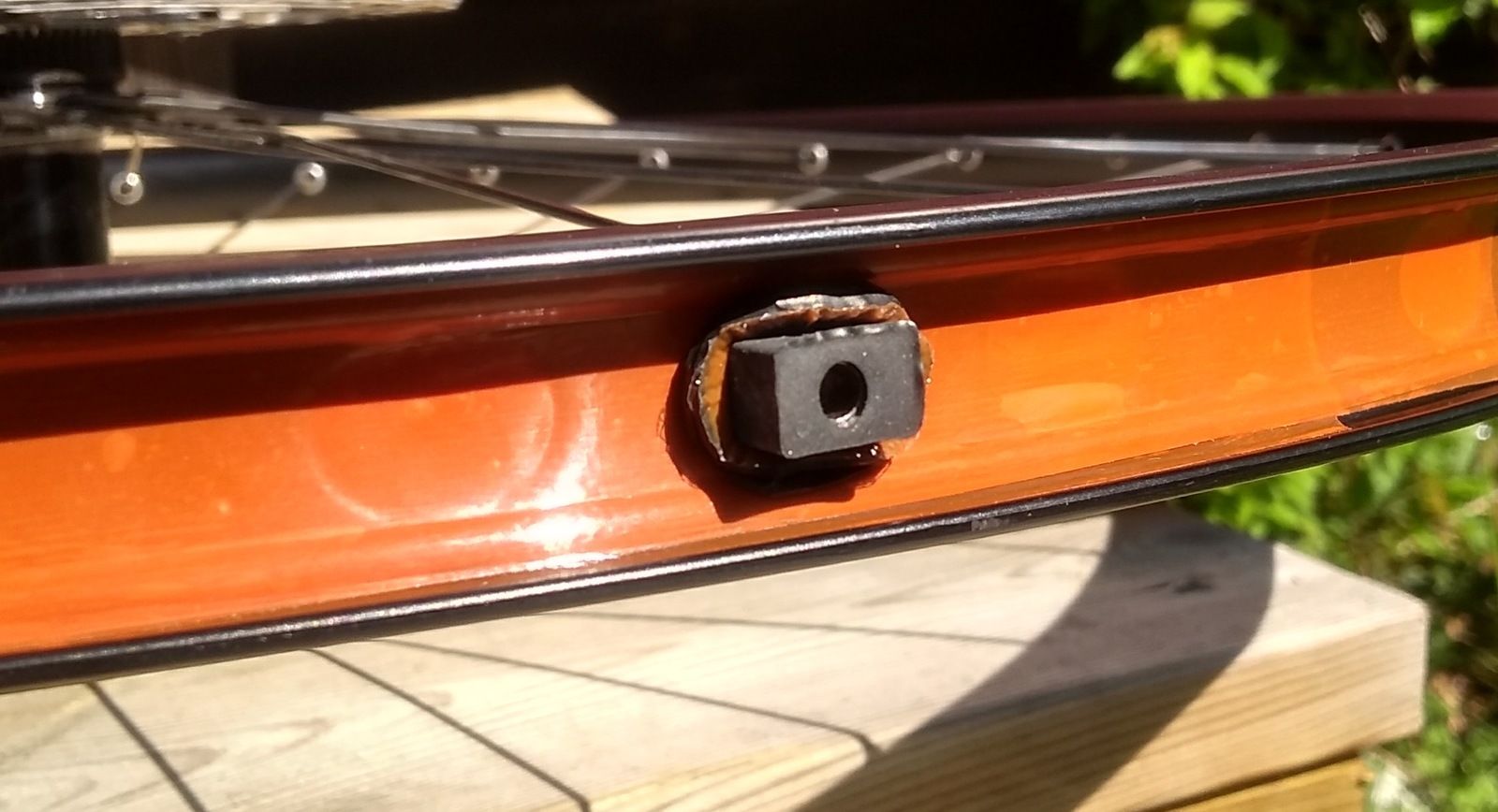

Jag konverterade nyss hjulen på min sons nya cykel. Fälgarna (Schürmann Yak 21) är inte avsedda att användas utan slang och de är dessutom borrade för Schraderventil så Prestaventilerna glappade rejält i hålen. Jag gjorde packningar av två ihoplimmade slangbitar med en lagningslapp ovanpå. Packningarna blev både tillräckligt mjuka och stadiga för att täta de alldeles för stora hålen. Det håller tätt även utan vätska och ventilerna sitter superstadigt. Skulle tro att det funkar bra med denna metod på asymmetriska fälgar också.

Niklas67 sa:
Smart lösning och fint ”fulmeck”!

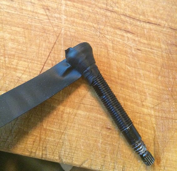

Ok vänner. Allt har gått bra. Lugnt och värdigt snurrade jag på en remsa vulktejp på ventilen och det oregelbundna ventilhålet blev löjligt tätt. Ingen omlindning av fälgar behövdes således. Av mig får Gorillatejp betyget 10 bananer och Vulktejp 11.
