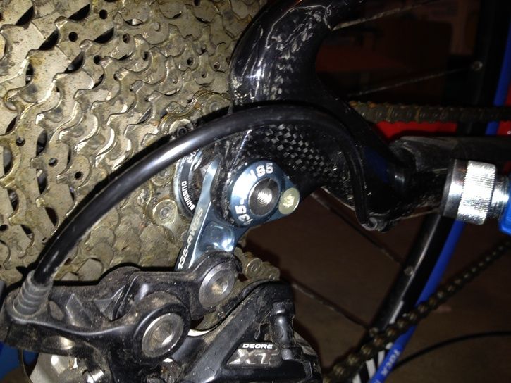

Har en Scale 935 som skall upp i Tacx trainern. Den har en "vanlig" stick axel bak men utan mutter. Den fäster i en gängad del av växelörat som är för platt för att sitta kvar i trainern.
Någon som har lösning på detta?
Hur få upp Scott Scale i trainern?
Det enda som skruvas fast i växelörat är ramen och bakväxeln.
Trainern skall fästas över ändarna på snabbkopplingen.

Du har helt rätt. Problemet är att det inte är ngn traditionell snabbkoppling med mutter vid vxlörat utan snabbkopplingsaxeln sitter i en gänga tillsammans med vxlörat. Alltså ingen mutter att fästa trainern i. Skulle fungera med en längre axel (finns det?) och sätta en mutter utanpå.

Så här ser det ut. En bild säger mer än.... eller hur var det.

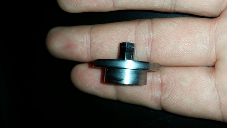

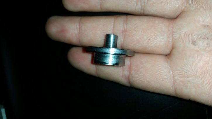

Jag hade en kompis fixa ett par adaptrar för min Epic så den funkar i min Tacx trainer. Detta eftersom Specializeds egna inte fungerar ihop med Tacx. Ena sidan är anpassad för insex och för andra sidan är den rund anpassad till Specializeds 12 mm axel.

Jag har QR. Det är ej adapter frågan gäller. Cykeln ser ut som ursprungsbilden i tråden. QR axeln går ej igenom utan skrivas fast på kassettsidan.
Jag tror inte det är några problem att använda en Tacx Neo med cykeln på bilden. Istället för att använda "muttern" på den QR som sitter på Neo'n så används den som sitter på cykeln.
