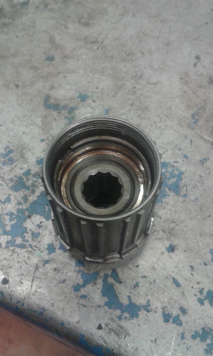

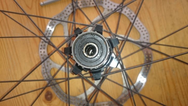

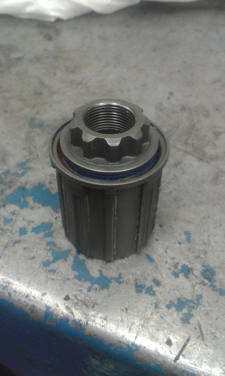

Som sitter på mina Fulcrum red power sl 29?
Måste jag pressa ur lagret för att få i en större insex, för tian är den största som går i men den går rakt igenom.
Kan meddela att en 12mm insex från icke drivsidan krävdes för att det skulle hända något.
Nästa fråga, kan jag dela den och fetta om den på något vis?
Och nej, jag har inte funderat på det här sedan jag startade tråden.
Demontera body och fetta in lagerbanor/lager samt insmörjning med olja är något jag provat vid flera tillfällen...
Enda gången jag rekommenderar det är vid inväntan på ny body...det blir ALDRIG i närheten så bra som en ny.
Den kommer att glappa samt inte vara lika följsam längre...
Om jag inte övertygat dig med resultatet så kan jag berätta att det kräver 100% tålamod att få ihop allt...
Fekke
Knacka ur lagerna och fetta om dem går ju sen knackar du i allt igen bara.
Jag brukar försöka korsmäta över båda lagerna så jag vet när det är bottnat rätt.
Det blir olika bra beroende på vad det är för modell av lager. Som nämnt ovan blir det sällan lika bra som nya och de kostar inte många tior.
