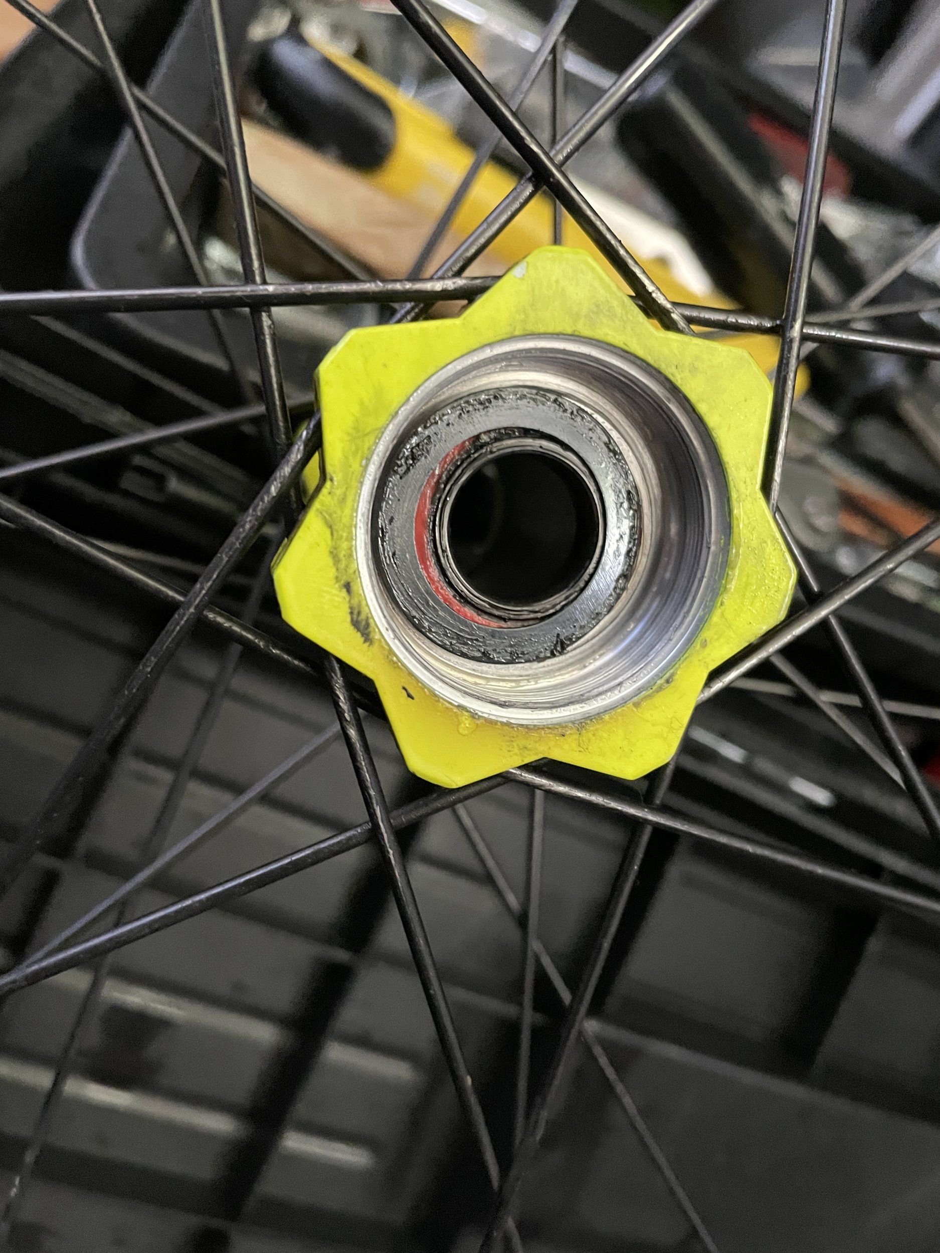

Försöker just nu byta hjullager. Jag har verktyget, skruvstäd och tagit i av kung och fosterland men muttern rubbar sig inte. Några bra tips önskas.

Ser ju fräscht ut så vet inte om rostlösare hjälper i det här fallet, men värt att börja med det. Om det är hål i avdragaren kan du prova att dra en bult/snabbkoppling igenom avdragaren och navet så att den inte slinter. Sen ta hjälp av någon som håller hjulet och använd en lååång förlängare till avdragaren.

Om möjligt "klappa" till på skaftet istället för att bara vrida, en smäll brukar göra susen för att få rörelse i allt så det lossnar, viktigt också att lossa åt rätt håll..☺️
Hur får jag loss denna mutter? Har verktyget men inte kraften.
Skruvstäd är vägen att gå, men väldigt viktigt att axeln sitter i som stöd för annars riskerar man knäcka verktyget!

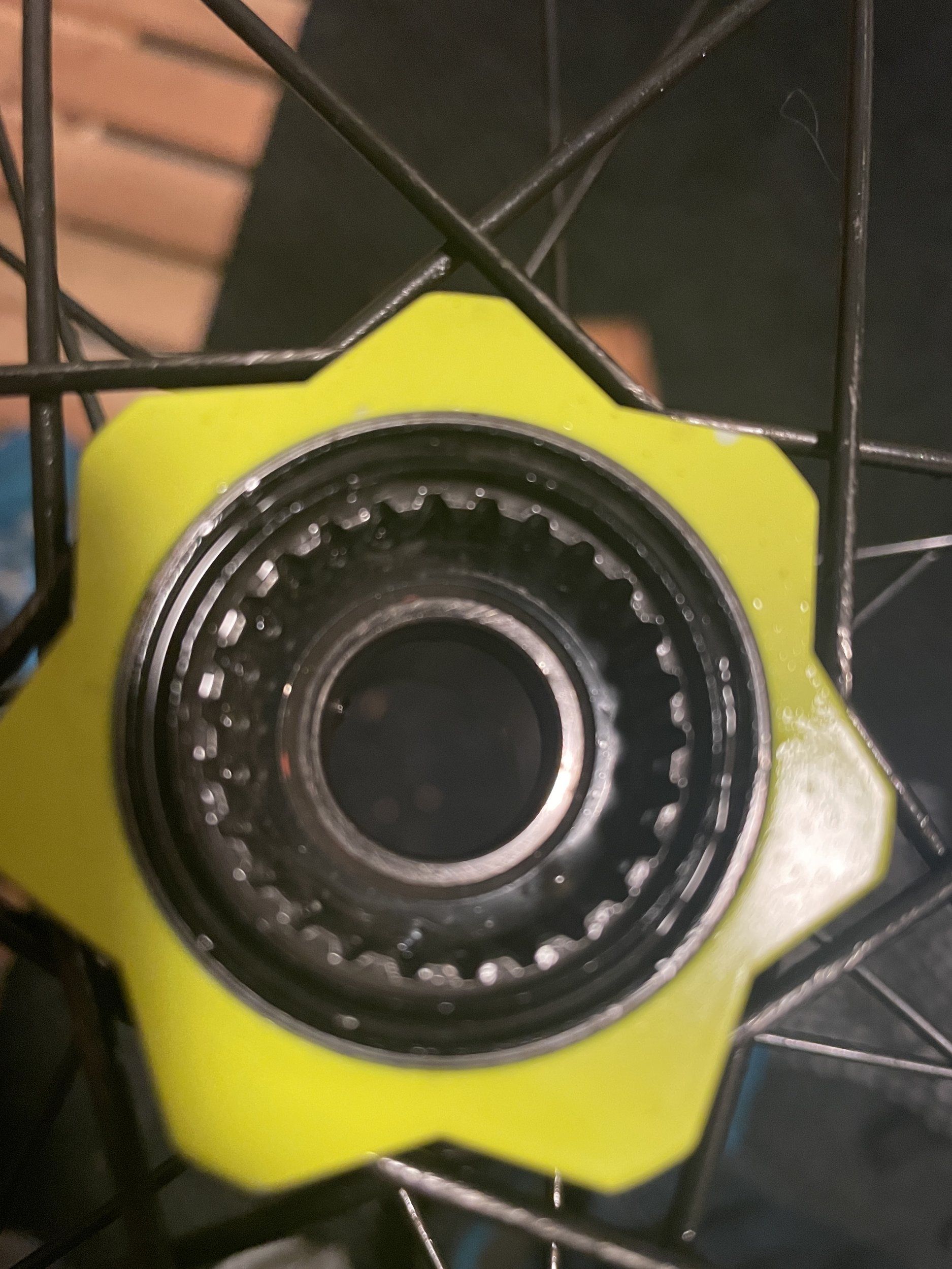

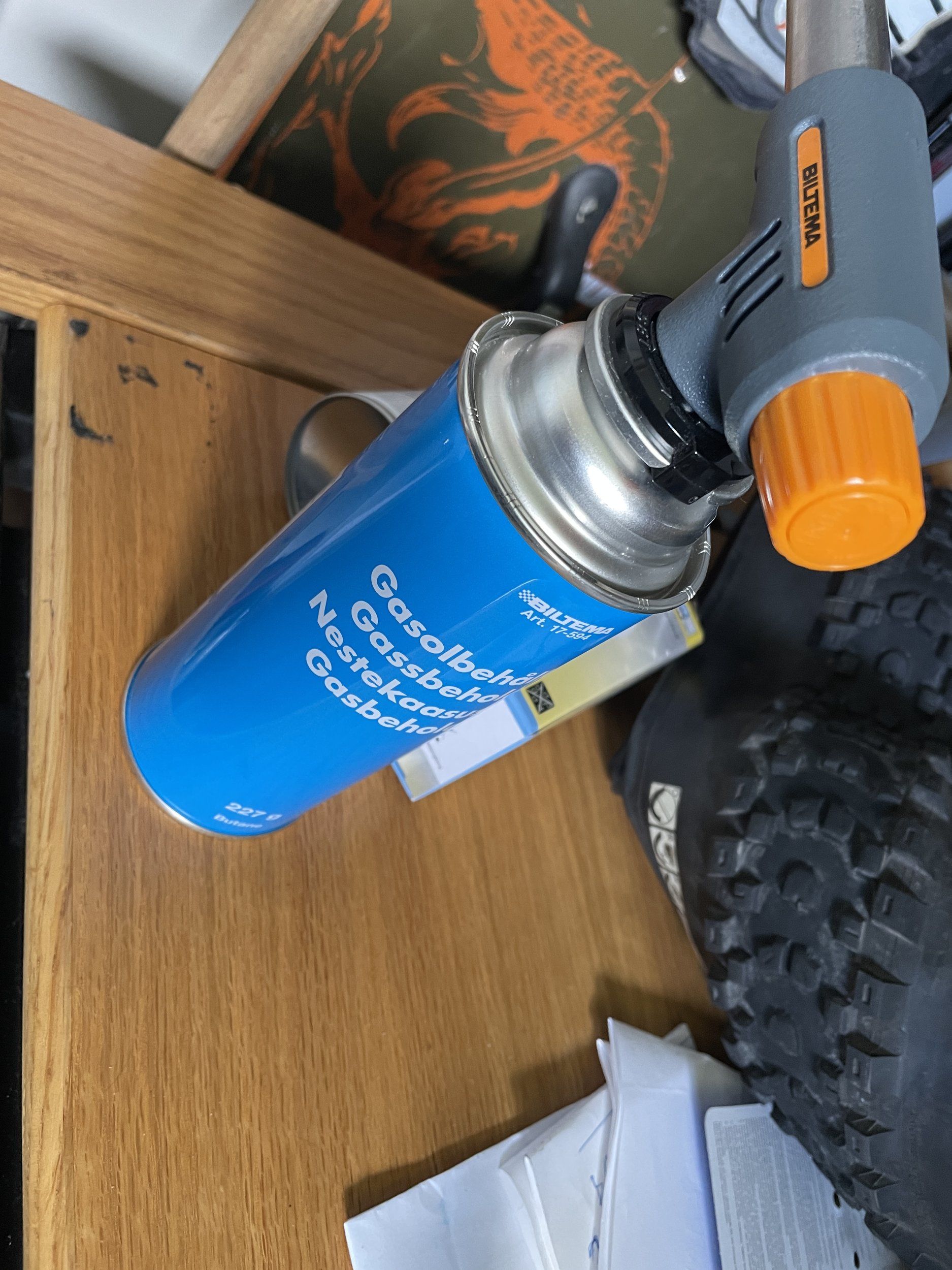

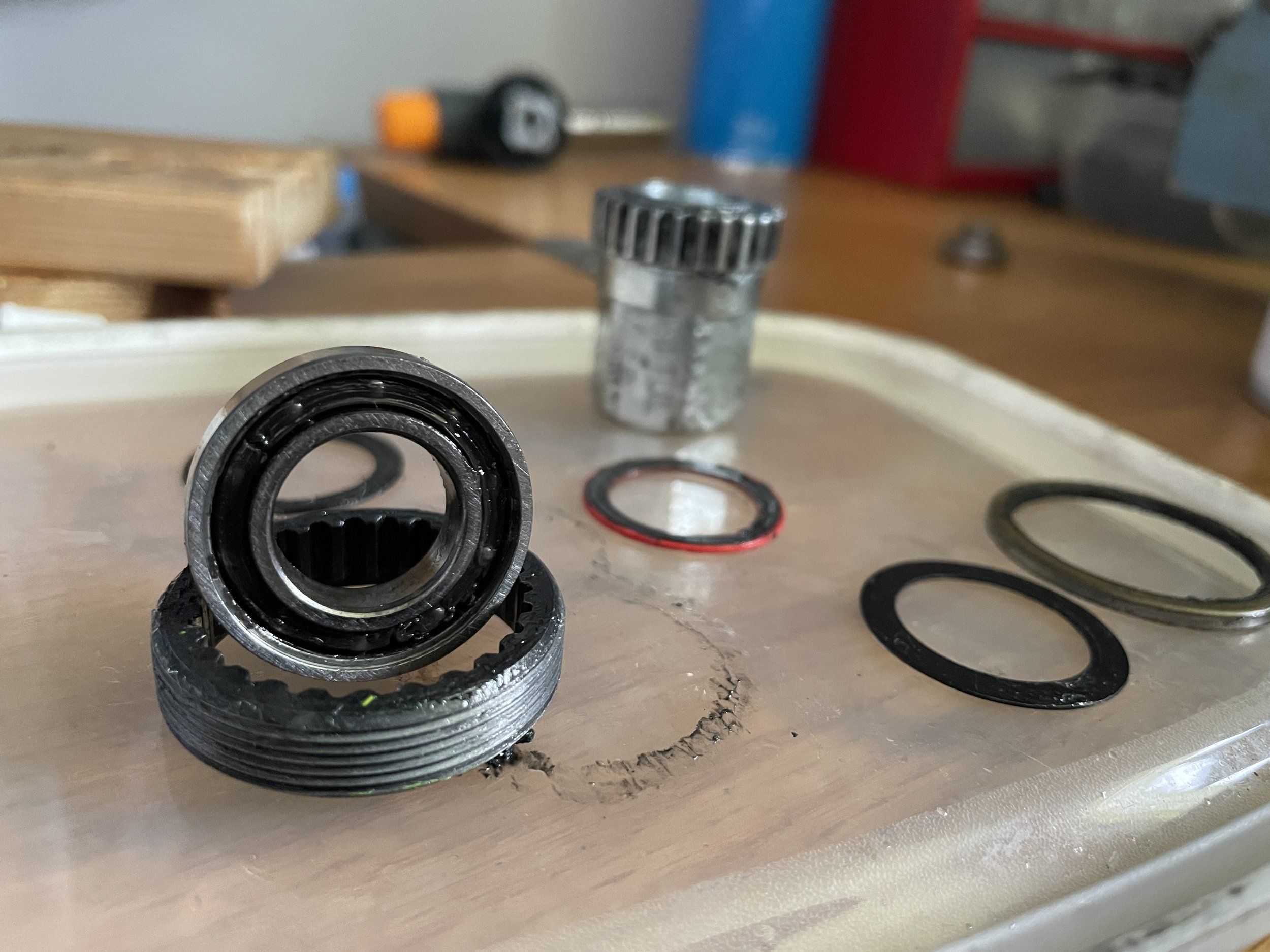

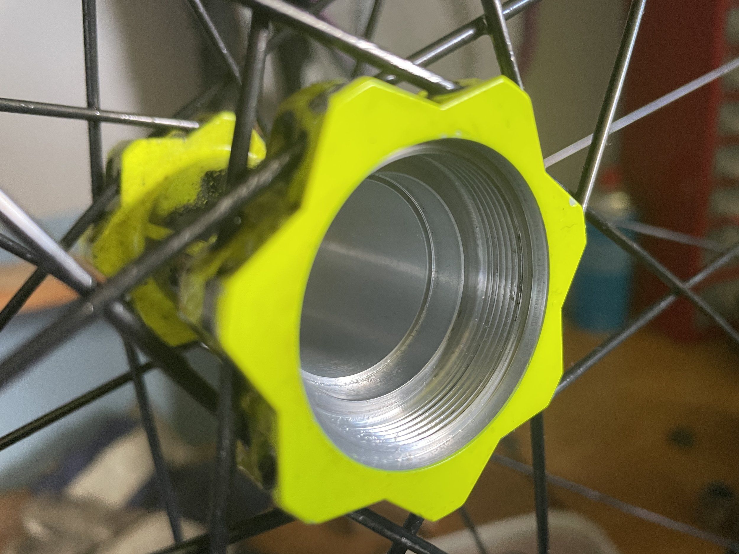

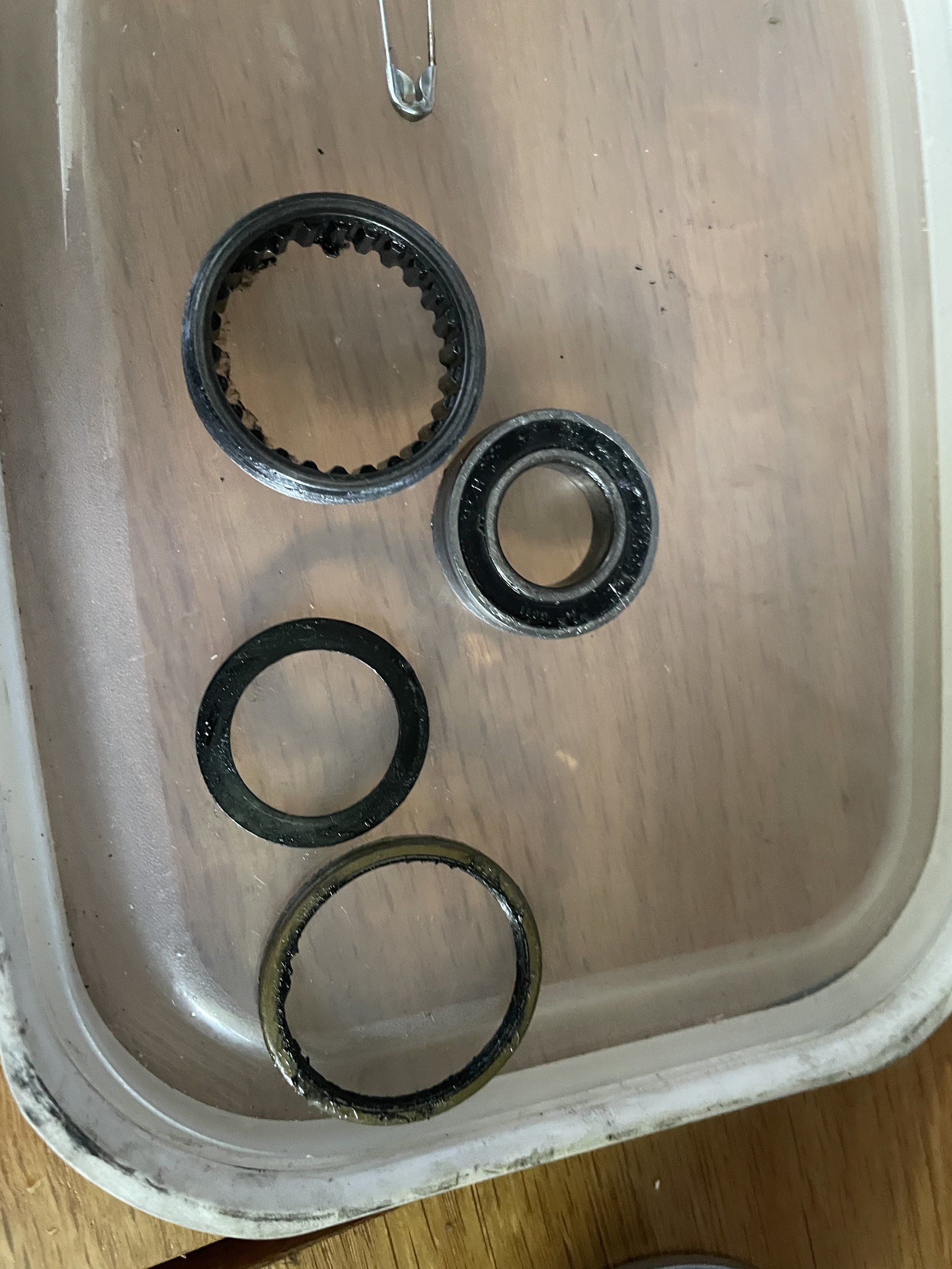

jag vred hjulet åt rätt håll, jag har inte gjort kullager service på hjulen sedan jag köpte cykeln 2017. så ja den satt som sten. Köpte biltemas minibrännare. Dessutom satte jag fast gummidäcket på fälgen och pumpa upp för att få mer kraft. Detta hjälpte och jag är nöjd se bilder. Stort tack för hjälpen allihopa.

Jag köpte en spärrnyckel med förlängare på Biltema så jag fick riktigt lång hävstång. Gjorde susen i mitt fall med tröga bultar.
