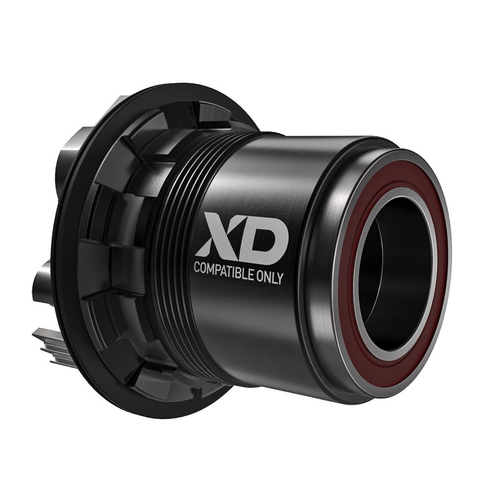

Var menar du att plastbussningen skulle vara? Jag såg bara tätningen som ligger an mot själva navet

Alltså! Jag fattar inte varför det går så jävla trögt. Den gamla var svintrög att få av. När man skruvat så långt gängorna räcker och den ska lossna, sitter den ändå fast och man är tvungen att vända på steken och knacka loss den sista biten. När man sedan ska dra dit den nya så går den på några varv och sen så börjar den hoppa över gängorna för att det är alldeles för tight. Det måste ju vara något fel på toleransen på klackarna på bodyn, helt enkelt lite för stora. Så nu är gängorna nästan helt paj i bodyn.
Jag lyckades inte få dit den nya kassetten, men den gamla fick jag på tillslut på, när jag tryckte hårt på verktyget när jag skruvade dit den gamla kassetten. Den är väl mer utsliten nu. Suck!
Bara beställa ny body nu då. Man ska väl inte behöva slipa av klackarna något på body eller kassetten för att få på fanskapet.

Bara för att denna tråd som jag startat kom upp igen. Så kan jag meddela att problemet att få av och på kassetten, var att dom på fabriken hade dragit på kassetten snett på bodyn. Gängpaj i båda delarna. Så när jag fick hem en ny body, och ny kassett så har det gått lätt att ta av och på utan problem. ☺

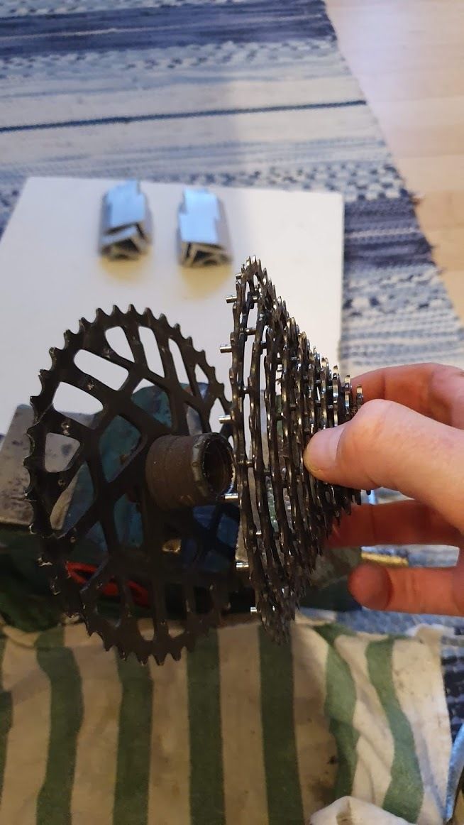

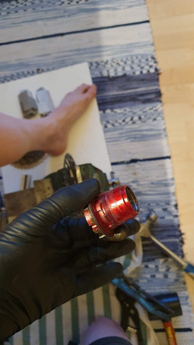

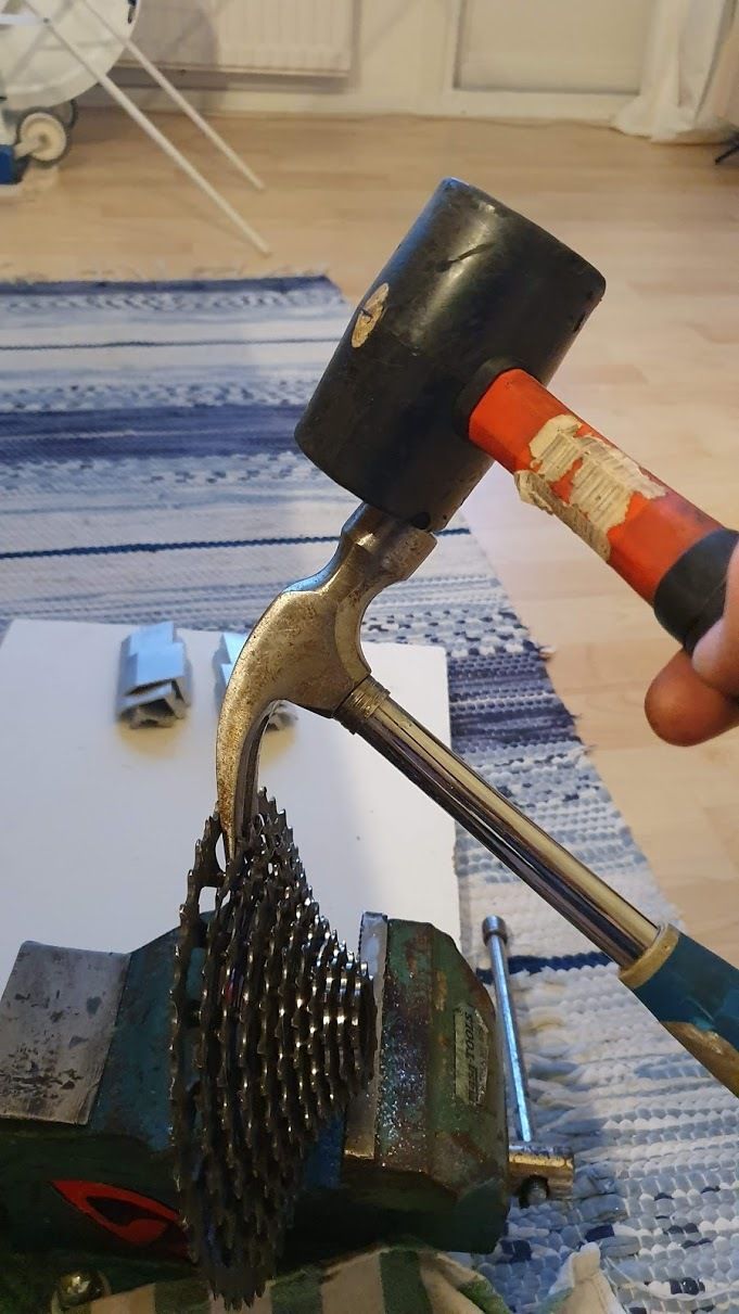

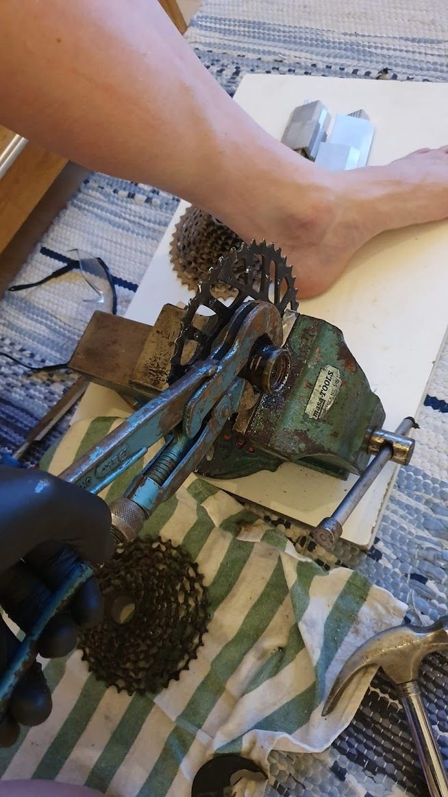

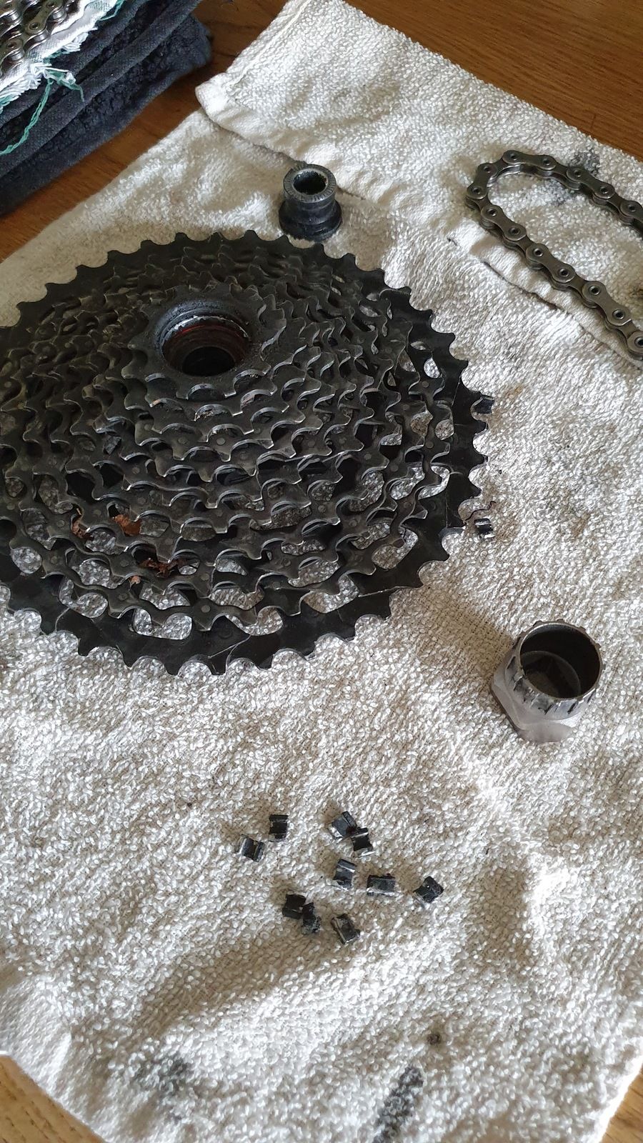

Efter en omgång med mutterknack så trodde jag att den gav med sig, men visade sig bara vara att alla "mothåll" lossnat i själva kassetten :(
Inser ju att kassetten är körd, men några tips om hur jag kan få av den från bodyn?
Hur får man bort Sram kassetten på XD body??
Borra bort nitarna som håller kassetten mot det största drevet så kommer du åt den gängade hylsan som sitter mot bodyn.
Jag har lyckats med samma sak. Fick loss body, kommer dock inte ihåg exakt hur jag gjorde.
Har för mig att jag bände lossa det största drevet från resten av kassetten, skruvade fast i en träbit och rotera resten med en kedjepiska. Är dock osäker på om det var så jag gjorde eller om det var det misslyckade försöket...
Började borra, men orkade inte. Tog för lång tid. Följande löste problemet. Nu slipper jag köpa ny body för 600kr...
