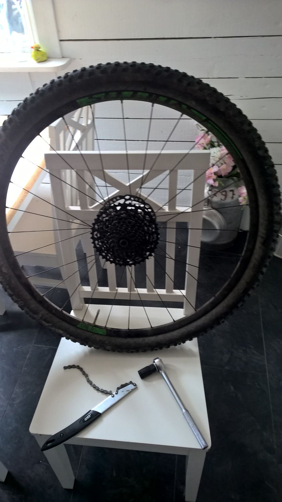

Låter vettigt. Om jag tar ur hela paketet med kassett och den fastnade XD bodyn. Och lägger den på den lilla end capen, som fortfarande sticker ut några millimeter från kassettens minsta drev. Alltså med stora 42t kuggen uppåt. Och tar någon runt plaströr som är stöttar än klackarna på Boden, och bankar så måste den ju lossna. Är det ungefär så du menar?

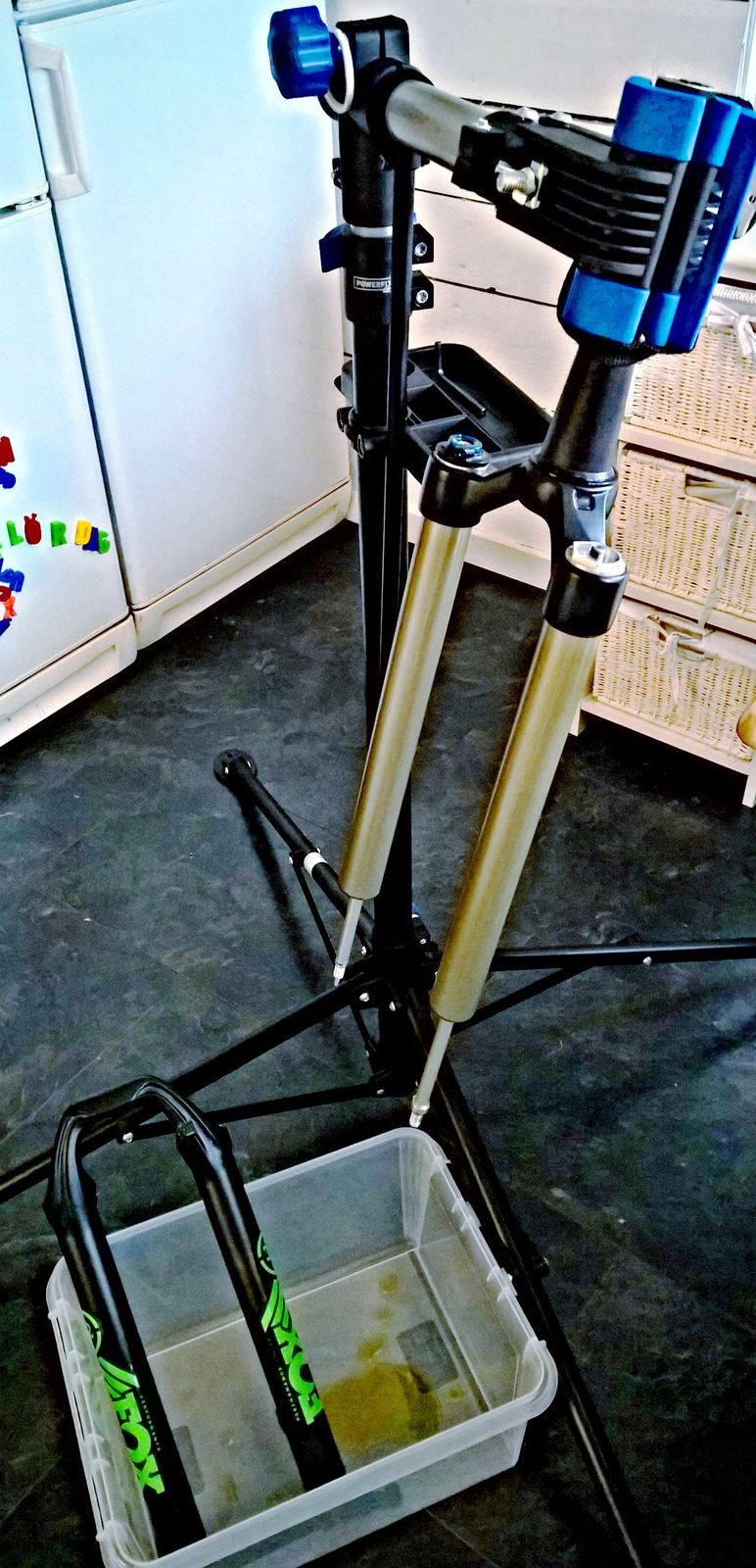

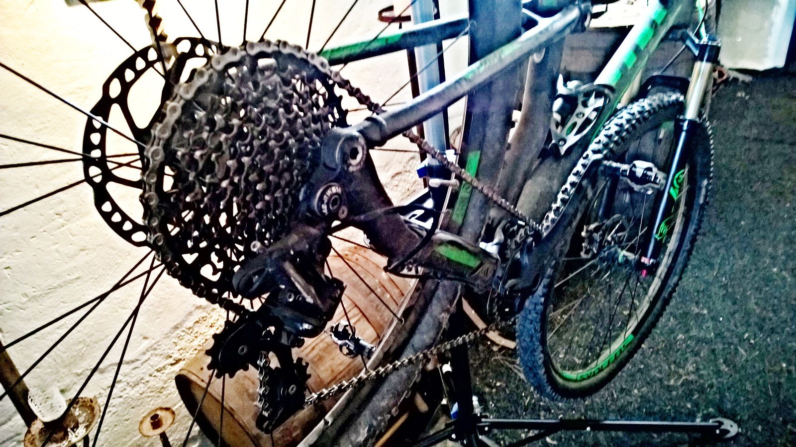

Hahaha! Jag oroade mig för gaffelservicen jag skulle göra idag. Men den gick smärtfritt. Sen skulle jag snabbt bara rengöra drivlinan. Plocka bort kedja, kassett, mm och lägga i avfettning. Men den enkla manövern skulle ju så klart strula istället. Grrrrrt!!

Jo men någon gång ska man ju ändå byta kassett, så lika bra att få det att funka nu,. Och jag gillar att ta bort kassetten när jag gör rent hela drivlinan. Lättare att få rent, och enklare. Men lite onödigt kanske ;)
Jag hade en sådan där servicemekardag i dag. Och då går jag igenom hela cykeln från topp till tå. Rengör allt i minsta detalj. Händer inte så ofta men var annan månad blir det en sådan grundrigare inspektion iallafa. Så nu blir det nog ingen förrens innan Lida Loop, hehe!! Men nu är cykeln iaf servad och klar för Kolmårdsbiken om två veckor. Nja jag hinner nog tvätta cykeln och smörja kedjan 10 gånger till innan den ;)

Nu är jag fanemej klar med gaffelservice. Rengöring av drivlina och mycket mer.
Jätte tack till alla som hjälpt mig i tråden. Ni är hjältar. Hehe!!
Nu ska jag fan ut och skita ner allt igen. Men det är väl det som är tjusningen ?

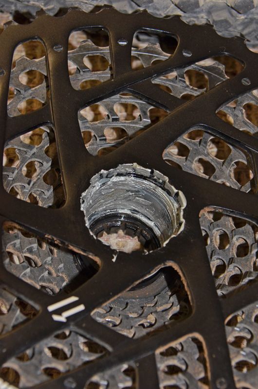

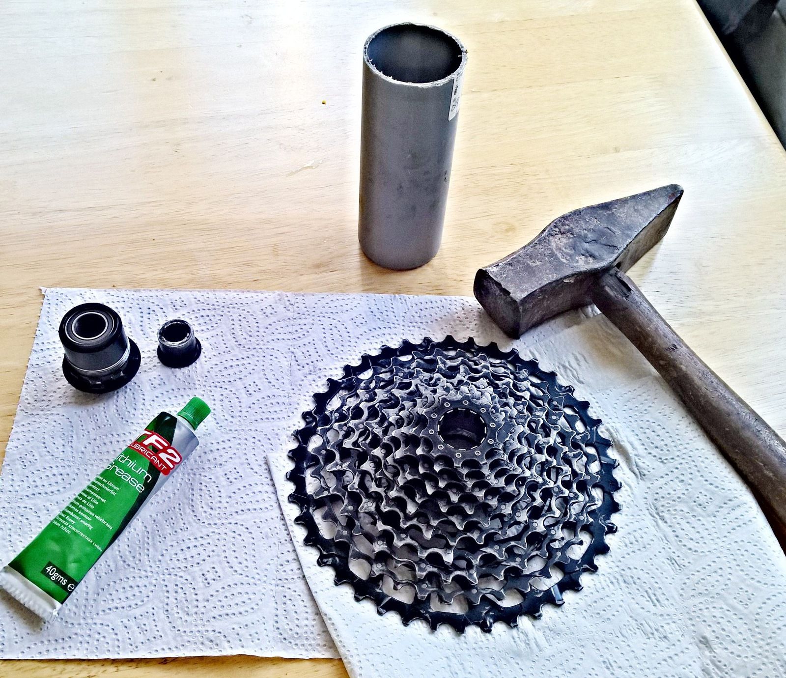

Vad jag inte fattar är, när jag skulle sätta dit kassetten igen så gick det otroligt trögt när jag skruvade in den. Det var vid sista varvet det liksom smäll till och den kom i botten på XD bodyn. Ska inte det gå lätt???
Men allt är okej, har cyklat ett pass på 6 mil. Och det har funkat kanon. Även gaffeln med nya damtätningar och olja i under benen gjorde susen. Innan var gaffelbenen torra efter träningspasset. Nu sitter det en fin film av olja på benen efter många mil i skogen. Underbart när allt bara funkar :-)

Hur såg splines:en ut längst in på bodyn?
Jag torkade rent allt, och allt såg bra ut. På med lite fett och skruva dit kassetten. Men det kändes skumt. Väldigt trögdraget.
Såg att kassetten hade lite olika tjocklekar på splinesen, men inte på bodyn. Varför är det så. ???

Uppenbarligen kan man dra in den lite sådär på trekvart.
Och det var ngt i den stilen som jag var inne på.
TS kanske vill plocka av sin kassett och visa hur den ser ut? ;)

O fy fan! Inte nu igen. Jag som fick allt på plats, hehe!!
Men det såg faktiskt Jätte bra ut på både kassettens splines, och bodyns splines. När jag på på kassetten på bodyn så bar det ju ett givet läge kr den att gå på. Så jag tror inte den gick på fel i början. Däremot kändes det nästan som om kassetten skulle varit något något för liten. Den var ju lika tröga att ta av som på. Jag kanske orkar ta av det igen, och ta en bild. Men det var ju en jävla process att få av o på
