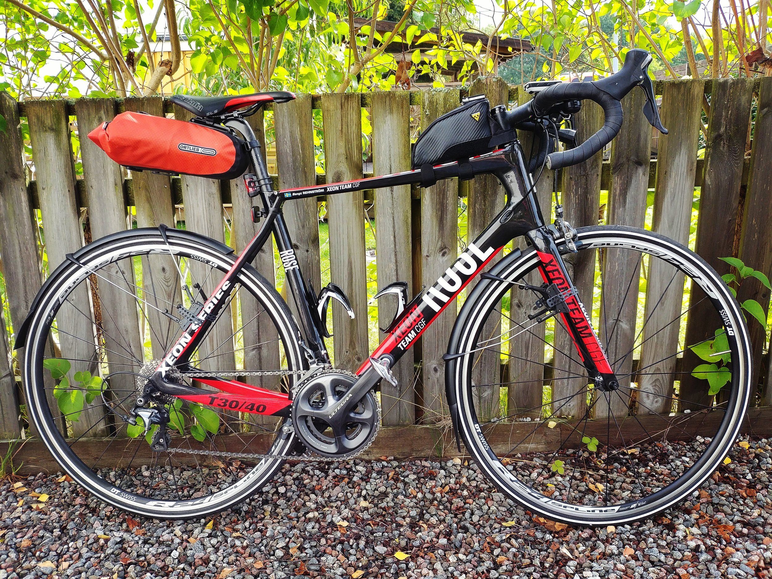

Jag går mot strömmen och säger Speedrocker. Har dem på min Trek Boone 5 Disc och cykeln går både som pendlare och på motionrundor på grusväg och stigar. Sitter som en schmeck. Jag är pedant och var noggrann vid första monteringen. Jag har dem inte alltid på.
Speedrockers har en stor fördel jämfört med andra jämförbara skärmar, ingen del av skärmen går mellan gaffelkronan och däcket vilket innebär att man oftast får plats med bredare däck fram.
