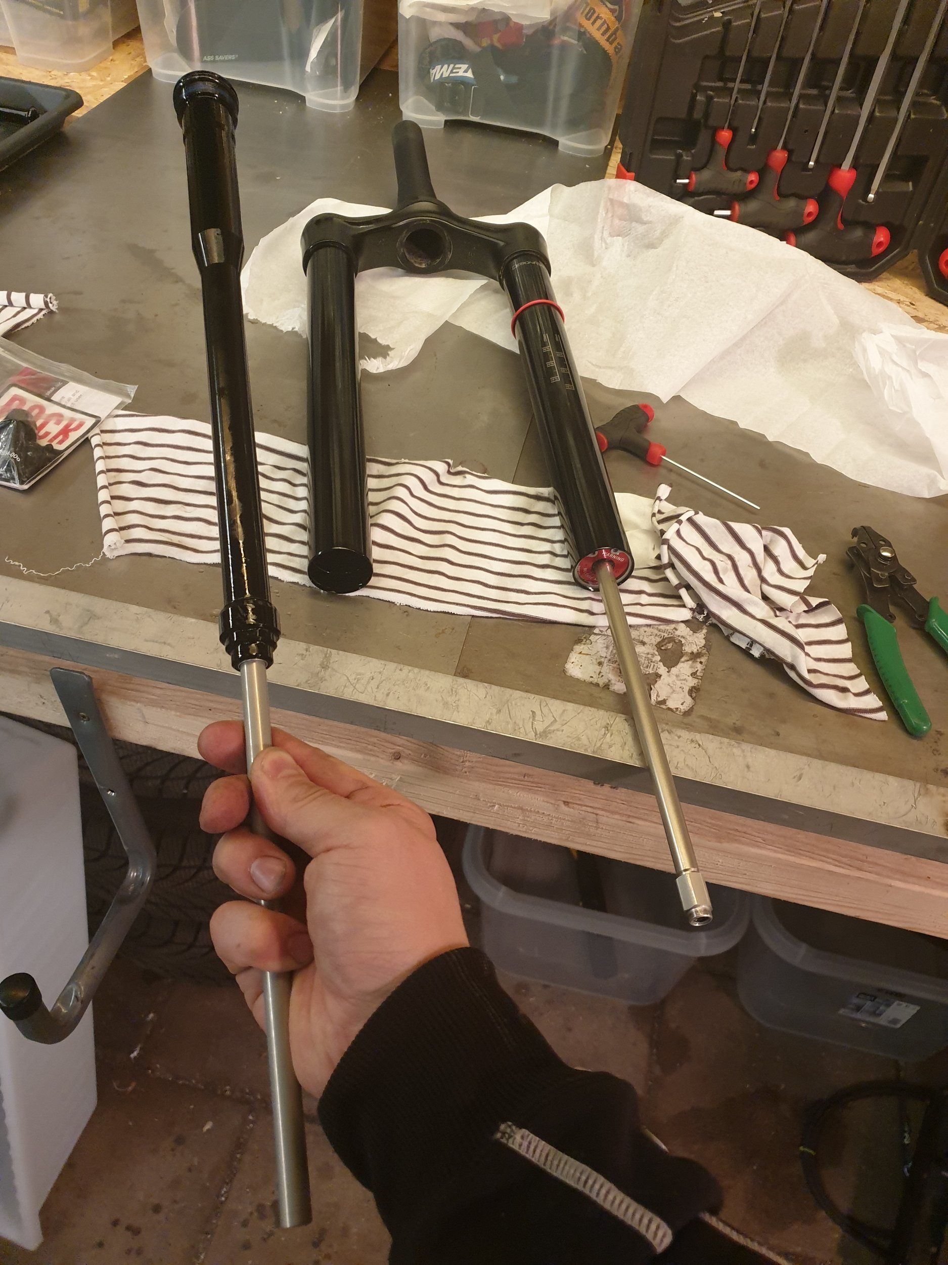

Eftersom den här tråden är relativt färsk så tänkte jag dryfta ett Pike-problem:
Min Ultimate 2019 (?) med 130 mm slaglängd ger bara 120 mm. Det handlar inte om knas med sag utan att den faktiskt bottnar 1 cm innan underbenen nått kronan, vilket jag mäter till just 120 mm. Vafasen kan det bero på?
Den bör ha förra generationens Debonair-luftskaft, om det nu har nån betydelse. Har plockat ur en av tre tokens så den borde inte vara tokprogressiv heller.

Jag vet, men det är ett helt annat problem. Det finns på min också men det stör mig inte. Ska uppgradera vid tillfälle när man kan få tag i bara kolven istället för att behöva köpa hela skaftet (som är samma).
Felet med min är att den bottnar för tidigt. När den är som mest komprimerad är det alltså 1 cm kvar till där den borde bottna. Mycket märkligt.

fast gamla deb bottnar inte innan kronan utan den sagar 5mm (minst) utan last.

Hur vet du där den borde bottna?
Hur har ni satt upp er Pike?
För att det är 120 mm från full längd på gaffeln till där o-ringen hamnar, men borde vara 130. Markeringarna på innerbenet stämmer fint och man kan ibland behöva dra ut den någon enstaka millimeter för att få ut den helt så att säga. Det är med i mätningen.
Positiv och negativ kammare bör inte ha med detta att göra, men kan vara problemet om den saggar för mycket.

Tror helt enkelt att du inte bottnar. Min gjorde likadant med 2st tokens, bottnade inte fullt ut, hade 1cm kvar, tills jag körde i Vallåsen, då bottnade den. Sänk trycket 10cpsi eller ta ut en token till så lär den bottna.

Möjligt, men o-ringen hamnar på exakt samma ställe varje tur, om jag inte kör extra lugnt. Visserligen var jag längre ifrån med en token mer i gaffeln (eller om det var två).
Edit: Jag kör dessutom högfartskomp på minimum och lågfart på 1 klick av 4.
