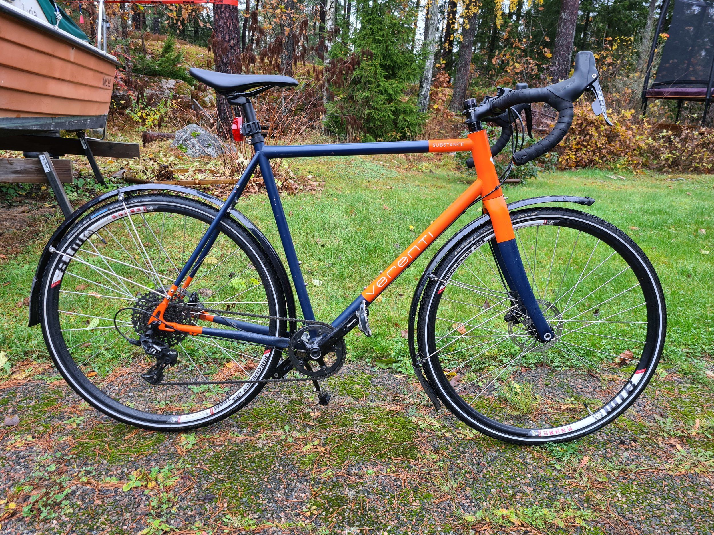

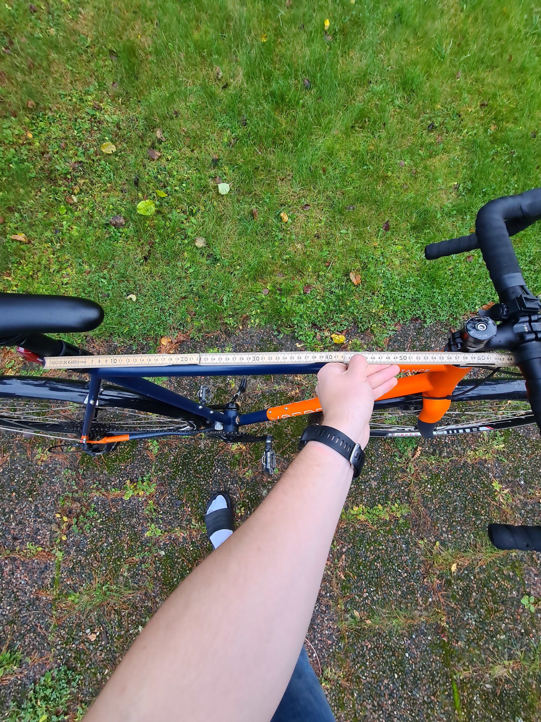

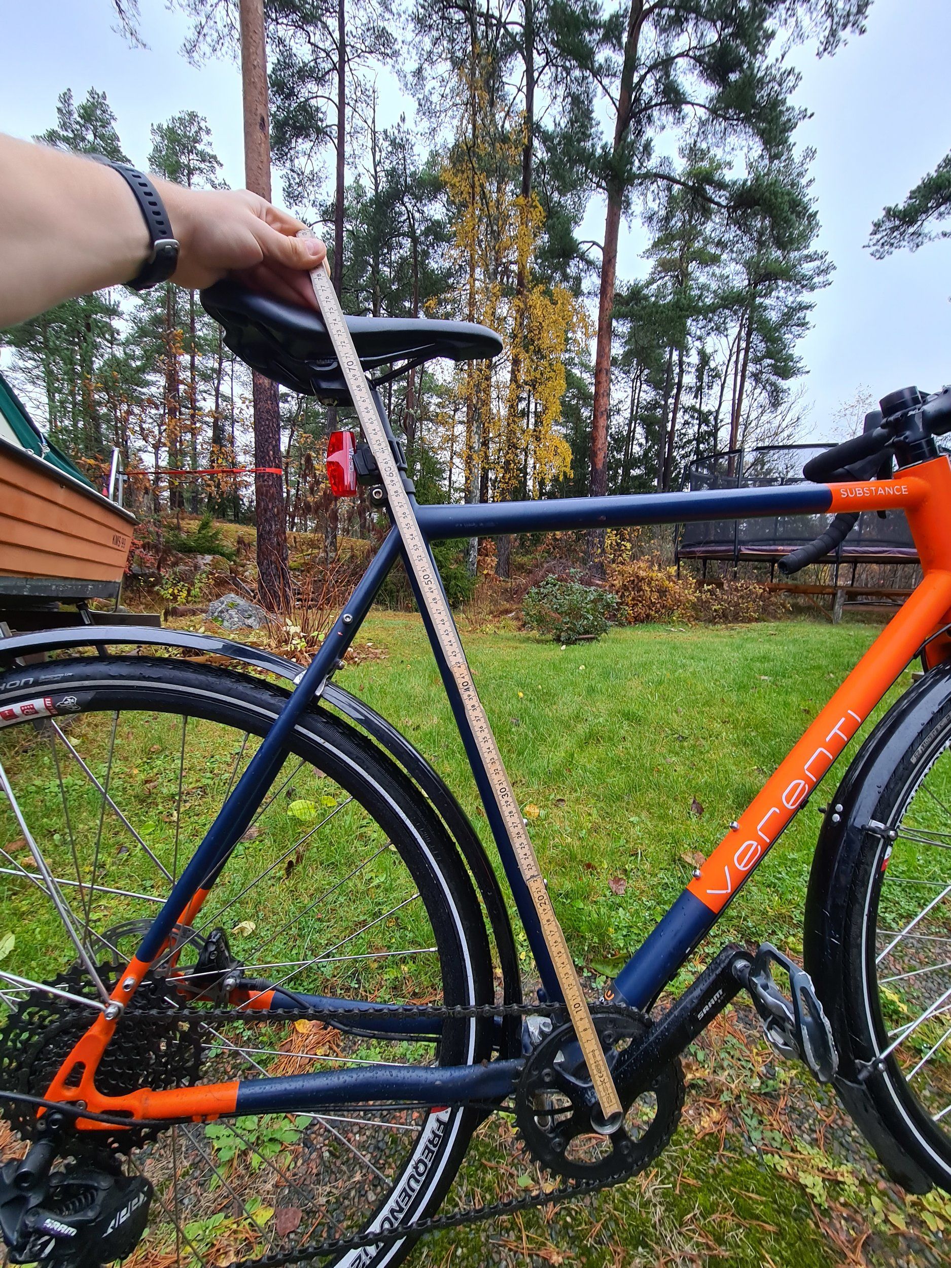

Problemet är att en bra deal som inbegriper en så uppenbart för stor hoj aldrig är nån bra deal. Som redan påpekats ligger du ju helt utanför size tabellen. Byte av stam från 10 till 6 cm, vilket är ett jättehopp, indikerar också att du befinner dig vid vägs ände. 6 cm stam är nästan alltid en nödlösning föranlett av, ursäkta uttrycket, åt helvete för stor ram. Been there, done that.
Nä, man tycker inte att 16 mm topprör är så mkt att bråka om, men det är det, och att kompensera fel topprör med kort styrstam är nästan aldrig en bra lösning. Köper man rätt från början behöver man sällan byta styrstam det första man gör.
Om du vill köra landsväg 'på riktigt' skulle jag dessutom vilja föreslå en 2x drivlina med 12-25 eller 12-27 kassett. Personligen käkar jag hellre sågspån än havregrynsgröt till frukost än jag ger mig ut på öppna landsvägen med en 1x drivlina och 10-45 kassett.
