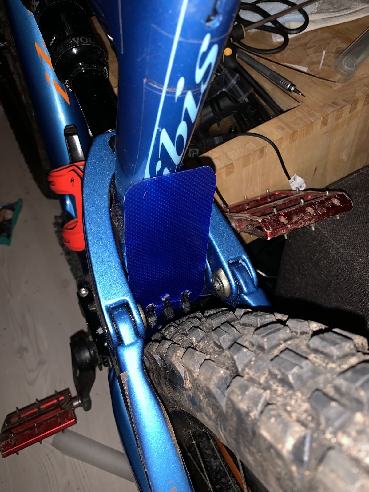

Någon som hört något mer om skyddet som skulle komma till ”stenkrossen”?
Jag gjorde mig ett eget litet skydd i väntan på annat :)

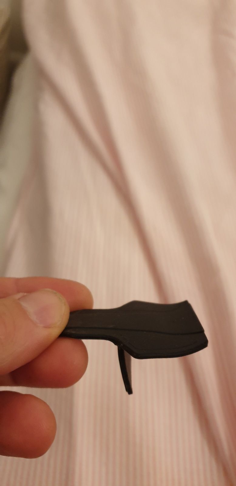

Om det är det ursprungliga lilla tejp/gummibiten ni menar som skydd så mailade jag Ibis och tror det tog mindre än en vecka tills den låg i brevlådan.

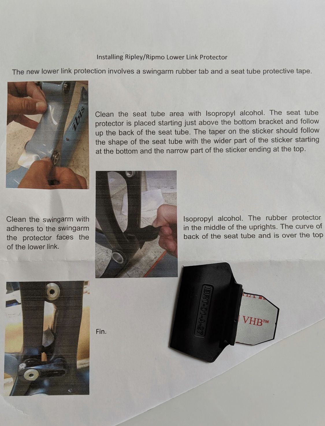

Fick precis mail från kundsupporten på cykelkraft, skydden har kommit fram. Ser ut såhär:

Trodde det skulle komma någon motsvarade som den jag gjort själv, har mailat iaf, får se vad dom säger :)
Det ser ut som att din skyddar det övre länkaget? Det här är tänkt att sitta i det nedre. Det är väl det som kallas stora stenkrossen?

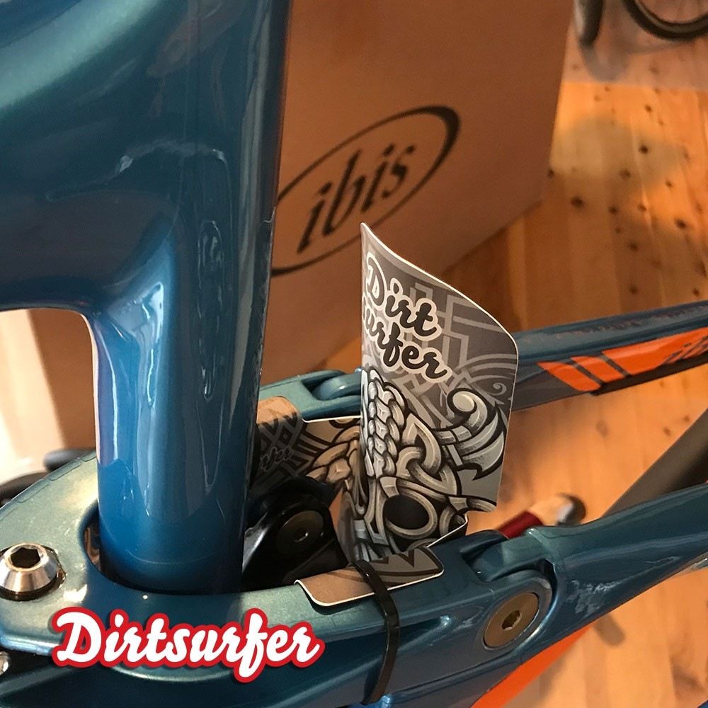

Det finns ju även några olika varianter på mudguards som passar.

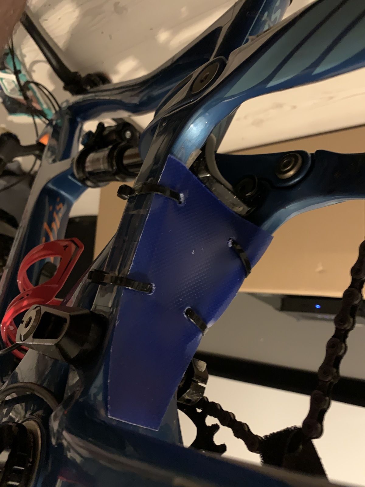

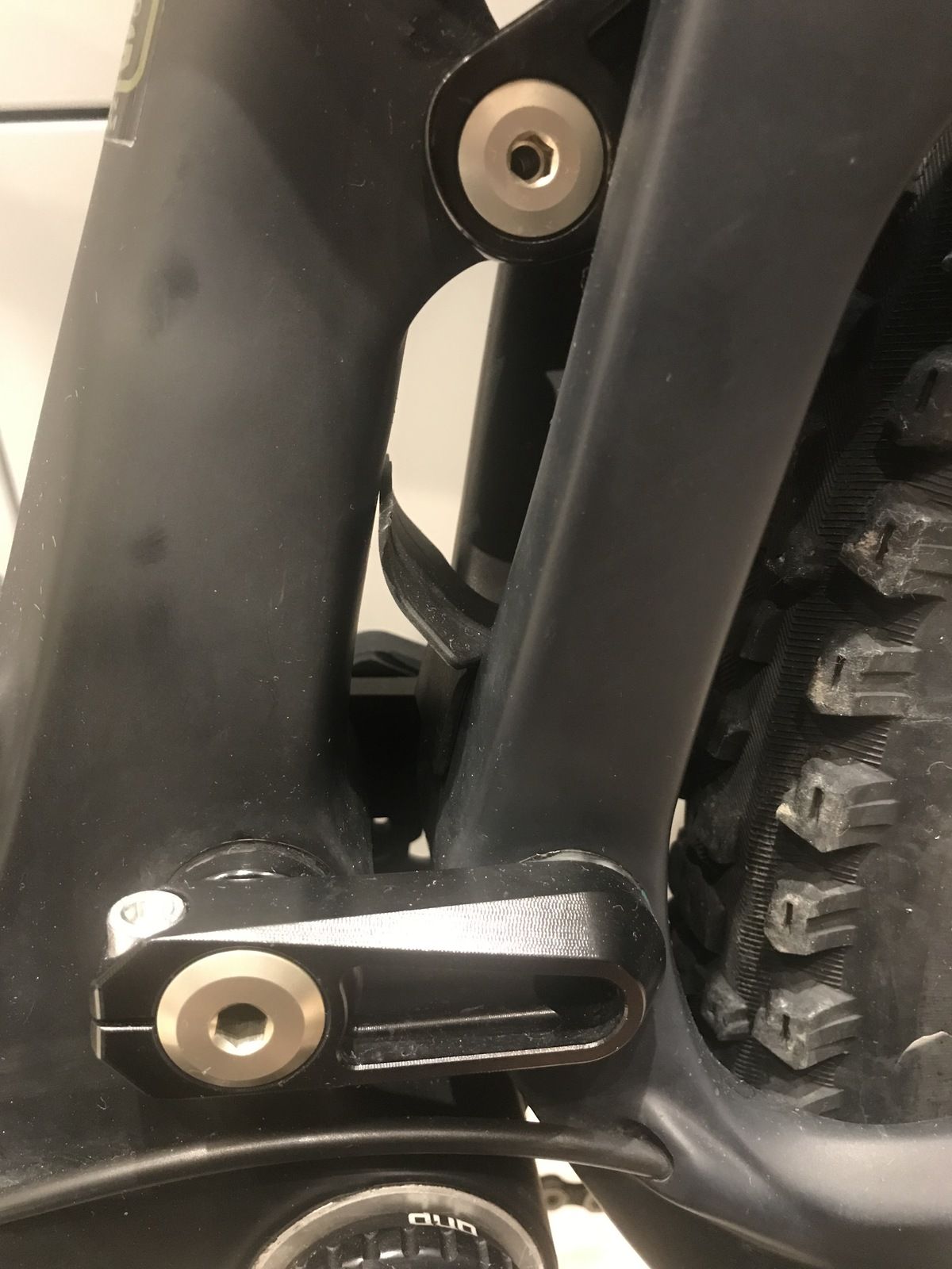

Jag gjorde såhär för den stora stenkrossen, känns som det är ganska bra skyddat.
Problemet med en mudguard av den typ du visar är att det fortfarande kan komma in en del ovanifrån, men ligger mot sadelstolpsröret och skyddar lite mer från det :)

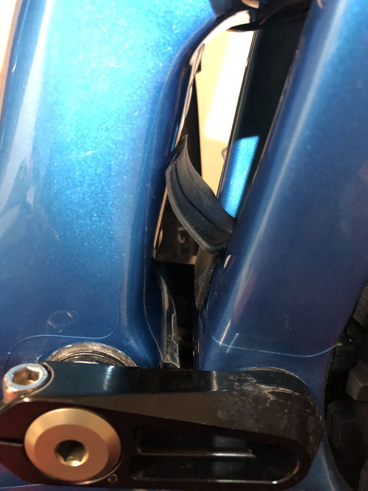

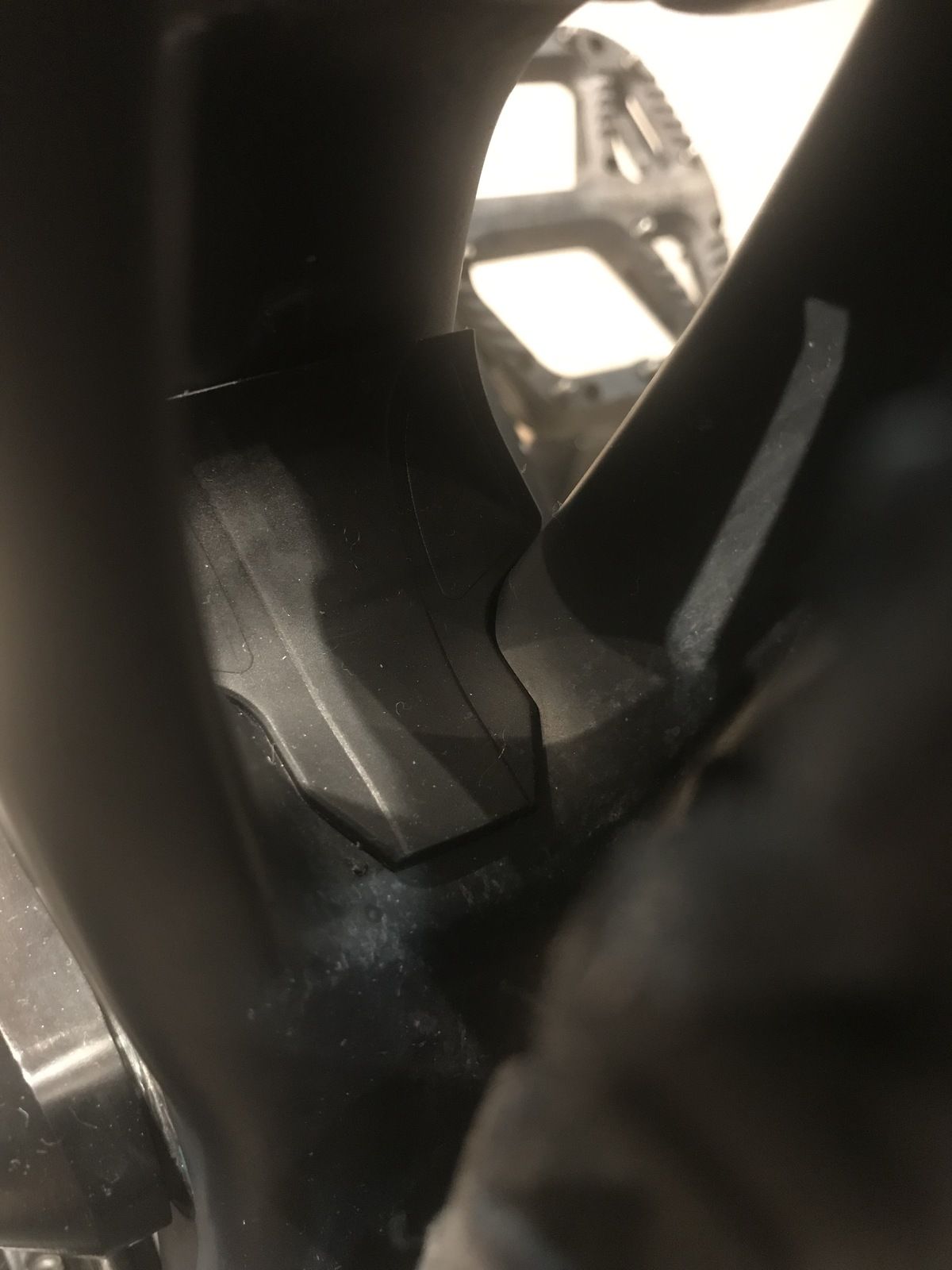

Gummibiten gick bra att sätta dit utan att montera bort baktriangeln men skyddsfilmen med klister var rätt pillig. Min vek ihop sig längst ner så nu hoppas jag att det funkar som dubbelt skydd.

Går väl att göra en egen genom att delvis limma ihop två neoprenbitar och sedan klippa ut i lämplig form och klistra fast med dubbelhäftande tejp, tycker det där skyddet ser lite litet ut... perfekt kvällspyssel =)

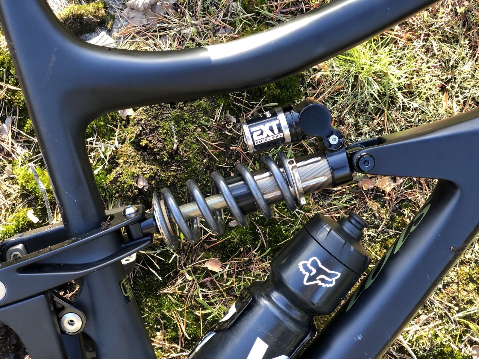

Premiärturen avklarad. Mumma!
Bättre på alla sätt, man överraskande mest skillnad uppför. Hade en dpx2 tidigare. Med den kändes det som att jag fastnade på rötter och stenar. Storian bara glider.

Snyggt!
Slänga gärna upp någon mer bild på hela cykeln så man kan ha lite att dregla över ???

Det stämmer att det är där nere och lite längre upp i tråden finns det ett foto på en instruktion från Ibis som är ganska bra. Jag fick även med en skyddsfilm som var lite pillig att få dit. Där är tipset att lossa det nedre länkaget för att få mer plats att klistra.
