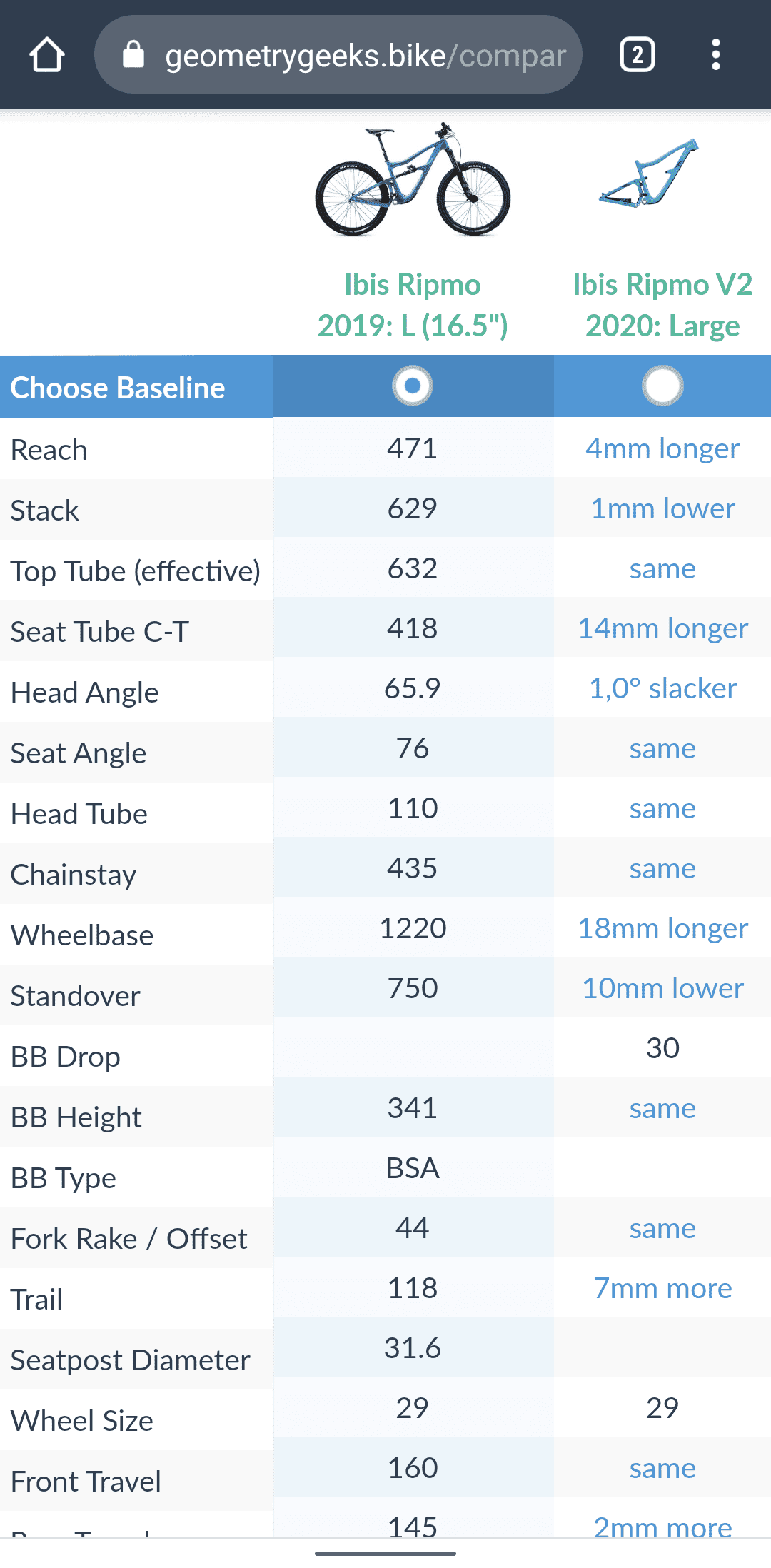

Jag är mittemellan L och XL på Ripmo'n med 185cm och inget speciellt ap-index. Det finns möjlighet för mig att provcykla en V1 men ingen verkar ha en V2 på lager att sitta på.
Hur lika är V1 och V2 i geometri för sizing?
