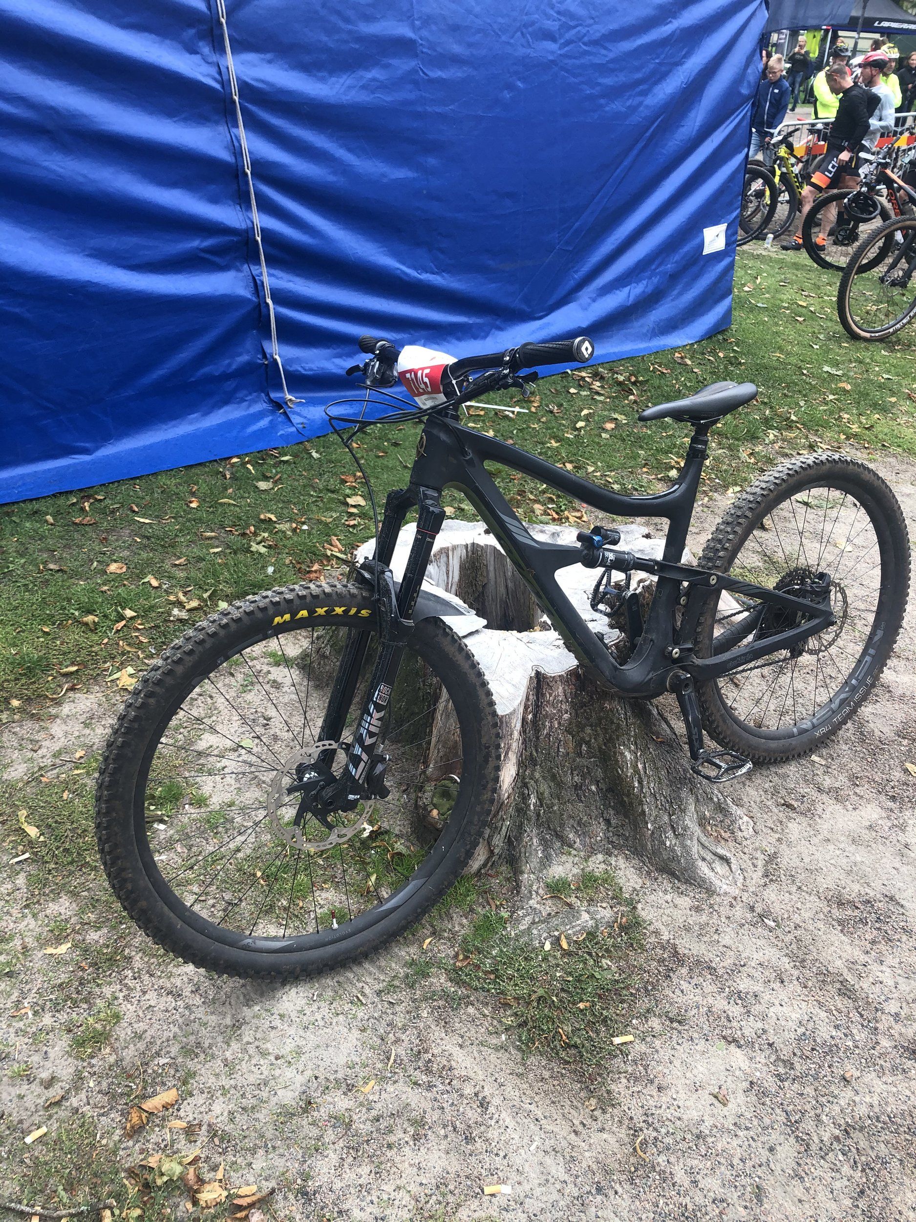

Premiär för Bockstensturen, 75km. Klart jobbigt, med desto skönare att komma i mål. Oklart om det var någon mer än jag och brorsan som körde Ripmo ?.

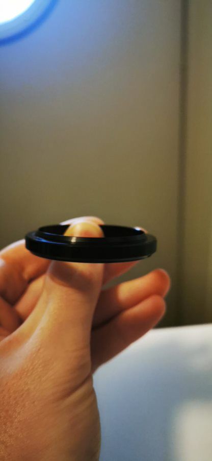

Vet inte om det är old news. Märkte en mindre kul grej efter jag gick omkull (harmlöst). Det ska tydligen sitta en speciell lagerbana på Ripmon då gaffeln touchar underröret med den vanliga som kommer till styrlagret om den vrids "ett varv".
