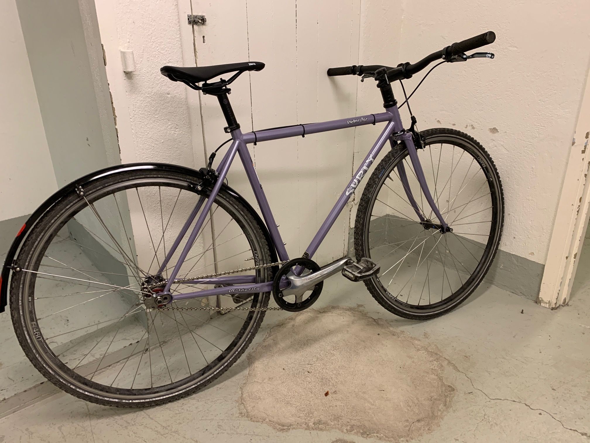

Jag letar efter en pendlare med kravlistan:
Enpetare med tracknav
Stålram med flexig gaffel
Tar dubbdäck och stänkskärmar
Identitetsskapande marknadsföring
Den hetaste kandidaten är en Surly Steamroller. Är det orimligt att skaffa sig en 49cm ram och köra den med typ 90 mm styrstam och riserstyre om man är 168 cm lång?
Finns det några andra intressanta ramar i samma kategori?

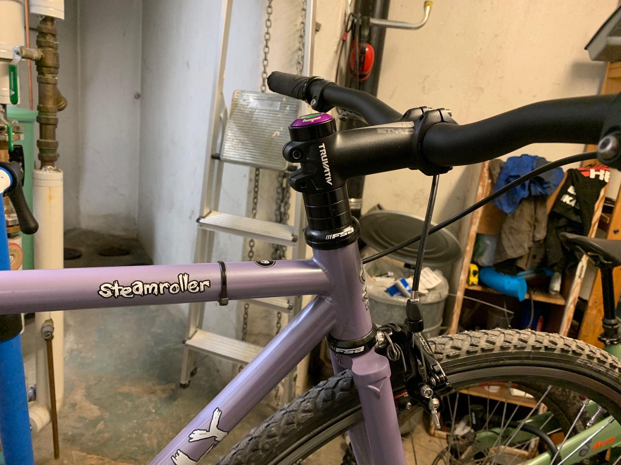

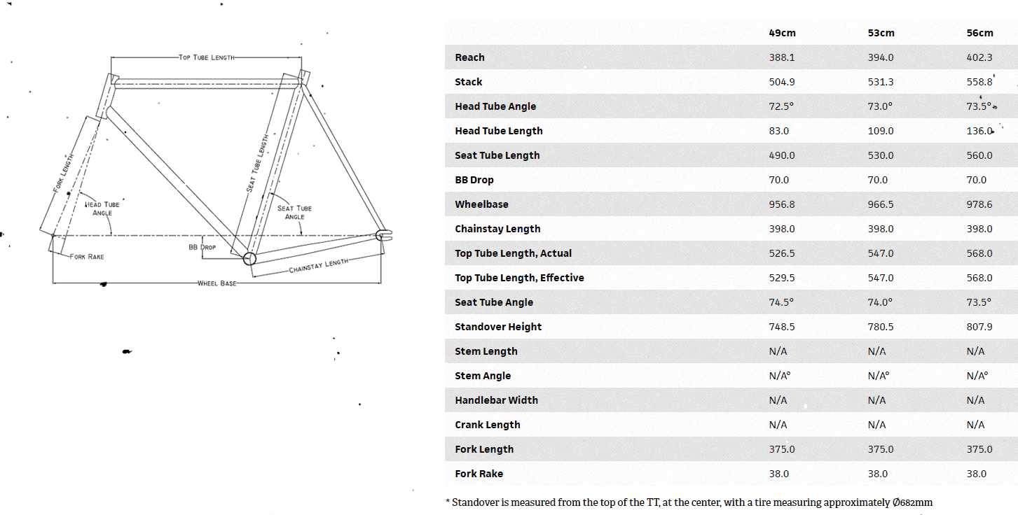

Reach är ok. Stack är extremt lågt. Riserstyre kompensera något, men det är fortfarande lågt. Vet inte vilken hållning du trivs med.
Men hjulbasen är kort, du har troligtvis toe-overlap redan med racerdäck, säkert med dubbdäck som är lite bredare. Hur långa ska vevarmarna vara?

Jag är inte så nervös inför att ha en massa spacers under stammen eller ett styre med monsterrise. Toe-overlap kommer jag garanterat få, men det är okej. Troligen skulle jag sätta på 172,5 mm-vevar för att jag har sådana i bling-modell.

Steamroller i 53 skulle också funka, med mindre spacers och lite kortare stam.
Kan inte hjälpa mycket mer. Jag kör motsatsen: 2-speed med alu ram, styv stalgaffel, slammad stam, rakt styre och utan toe-overlap. Men då kostar hela cyklen mindre än ramar i listan.

Steamroller i 53 cm är också en kandidat. Men då blir insteget så högt att det blir överrör-påse-kontakt om man vill nätta ner en fot vid ett rödljus. För den här typen av cykel så tror jag lätt jag kan ha 100 mm styrstam utan att jag bryr mig om det. Jag har däremot haft en Pompino i storlek S tidigare och då var tåöverlappet löjligt stort. Typ halva foten i framhjulet direkt. Jag vill dock inte ha mtb-geometri med tillräckligt lång hjulbas för att inte ha tåöverlapp. Jag inbillar mig att det tar bort av all fartkänsla.

Om du inte bryr dig om spacers och toe-overlap, kör 49. 90 mm stam är väl oproblematiskt. Jag kör 105 mm och det är inte på gränsen.
Ingen sådan kritik tagen, även om den vore befogad. Jag hoppas på att man faktiskt ska kunna ha typ en Steamroller och låsa fast den i grejer. Jag tänker mig att färre potentiella cykeltjuvar förstår att en Surly med fälgbroms är dyr jämfört med vad som helst i kolfiber med skivbroms.

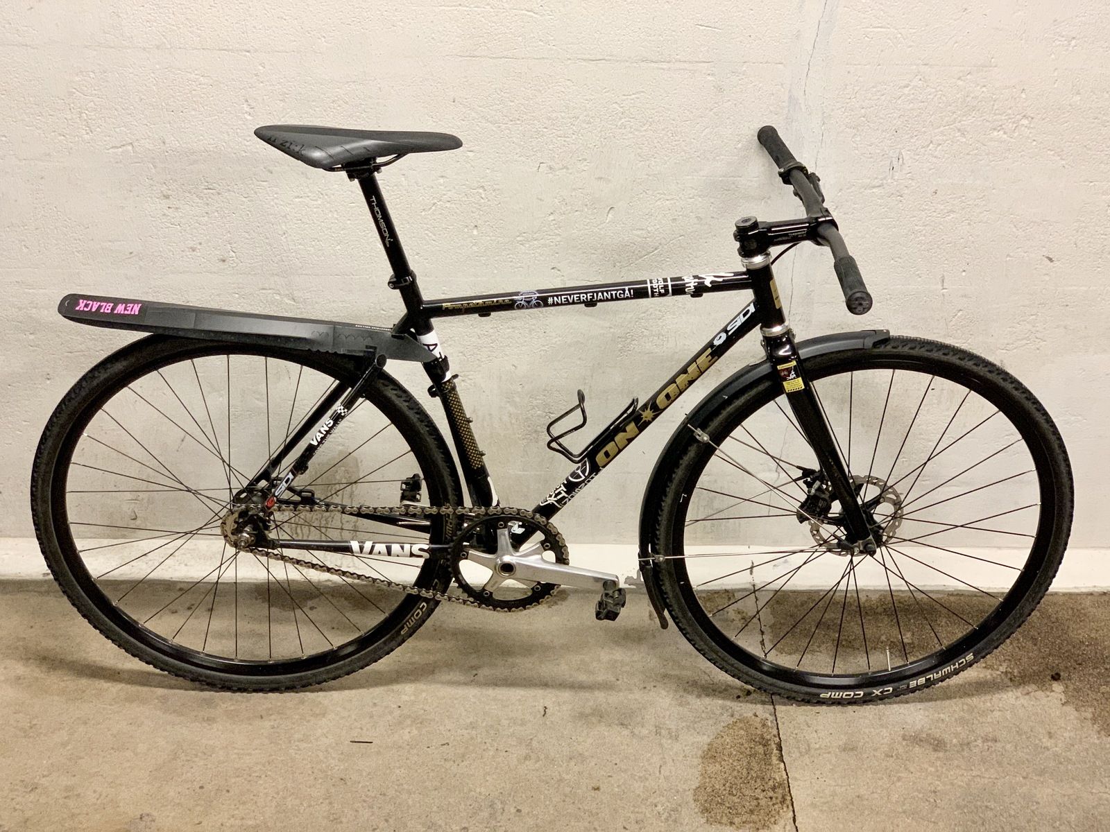

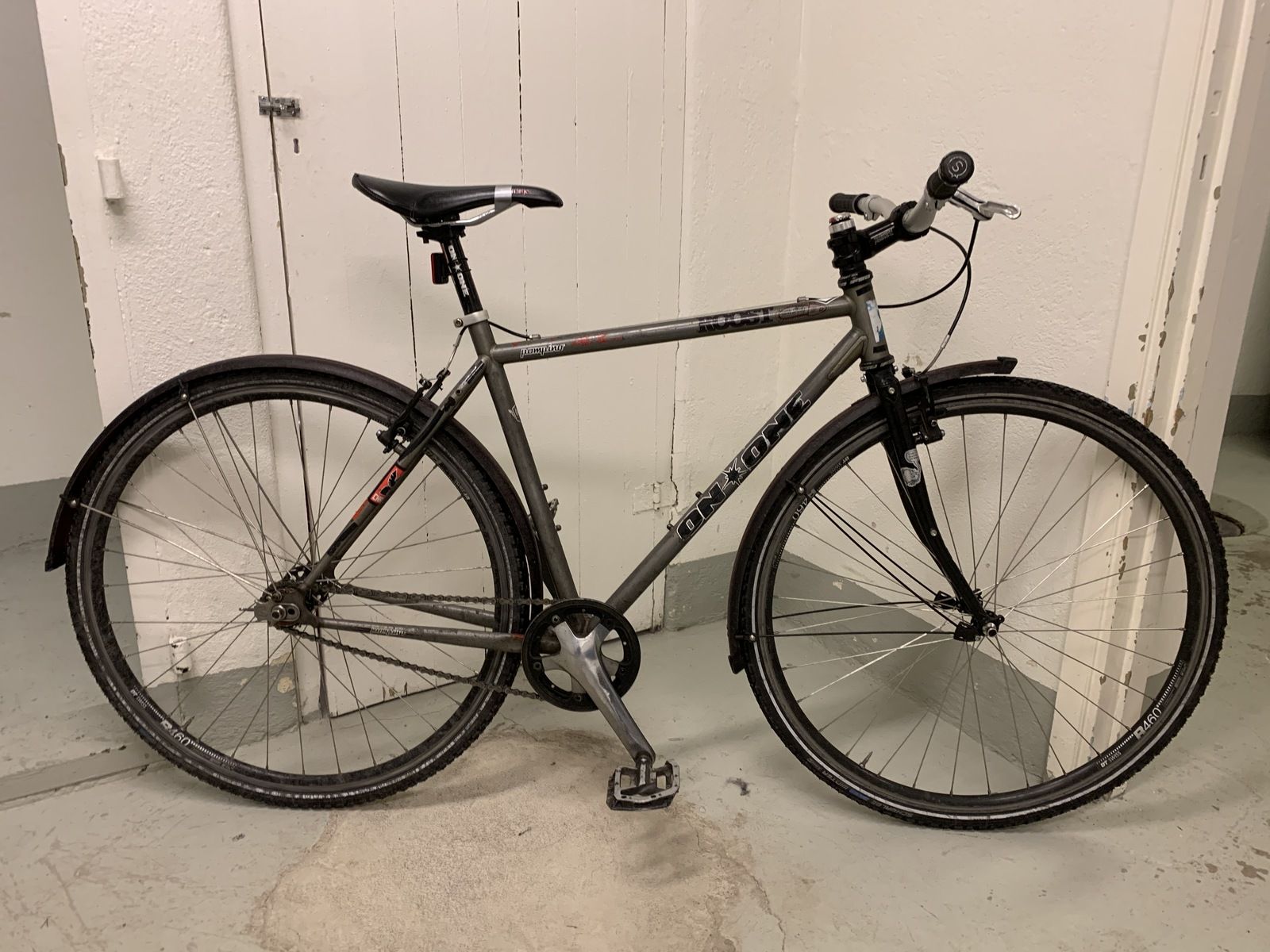

En MASH i stål?
https://shop.mashsf.com/mash-steel-frame-set-raw-smoke.html
Dyr, men går att hitta beggad. Tar 700x38c
Själv pendlar jag på en On-One vintertid med 700x40c. Ser för jävlig ut med alla stickets, men har därav fått ha den ifred utanför jobbet. Dock Fixed och skiva fram. Varför vill du ha fälgbroms?
    373.8 KB · Besök: 211

Mash är lite väl dyr och kräver lite för många ironiska sjömanstatueringar för min smak.
Det finns ingen enorm förkärlek för fälgbroms. Jag vill ha tracknaven och rak kedjelinje, vilket inte finns med skivbroms. Då kan jag leva med fälgbroms för att ha det förstnämnda. Steamrollern är dock lite annorlunda eftersom den har caliperbromsar, men intensiv internetcykling har fått mig att tro att det går att lösa.
Här är min smyg-posha Pompino:
Det är bästa cykeln jag har haft, men det vore roligt att testa något annat. Speciellt något som är lite flexigare, men fortfarande trampar ok. Om det släpps en ny pompino eller om jag hittar en beggad ram blir det svårt att motivera att köpa en Surly eller något annat med identitetsskapande marknadsföring.

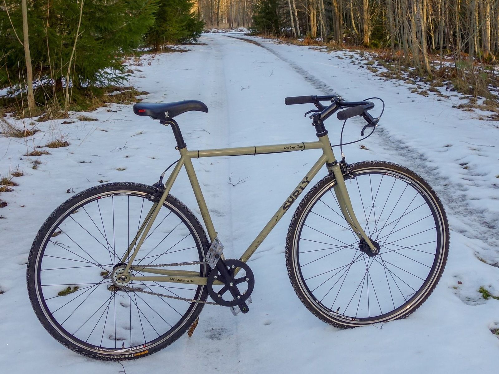

Då slänger jag in en ny surly I mixen: Straggler, blIr min nästa pendlare iallafall.
Den har inte fälgbroms, men den har dropouts som funkar bra för fixed och möjlighet att slänga in växlar med ett 135mm nav. Samt tar upp till 700x41 med stänkskärmar.
Tänker att "bang for buck" är svårslaget med discbroms.

Det lockar inte alls. Hur ska du få drivlinan fixed på Stragglern? Jag har sett lösningarna där man vänder på ett skivbromsat nav och skruver fast fixeddrevet i skivbromssidan. Då får du ingen bakbroms. Jämför då med att ha en Cross-check med en Straggler-gaffel eller en Steamroller med en LTH 26" disc gafffel så är Stragglern ett riktigt fulmek.

jofahjalm sa:
Vem tar ansvaret för att storlek 49 är rätt för mig?
Jag!
Du är bara 2cm kortare än mig och jag brukar klä mig bäst i 50 men även 52 kan gå.
[Internetcykling] Ramflex, länkar till skäggiga gubbars usenets-poster och Steamroller
Perfekt, tack! Jag har försökt mäta min pompino som känns bra och jag tror 49 är närmst i storlek.

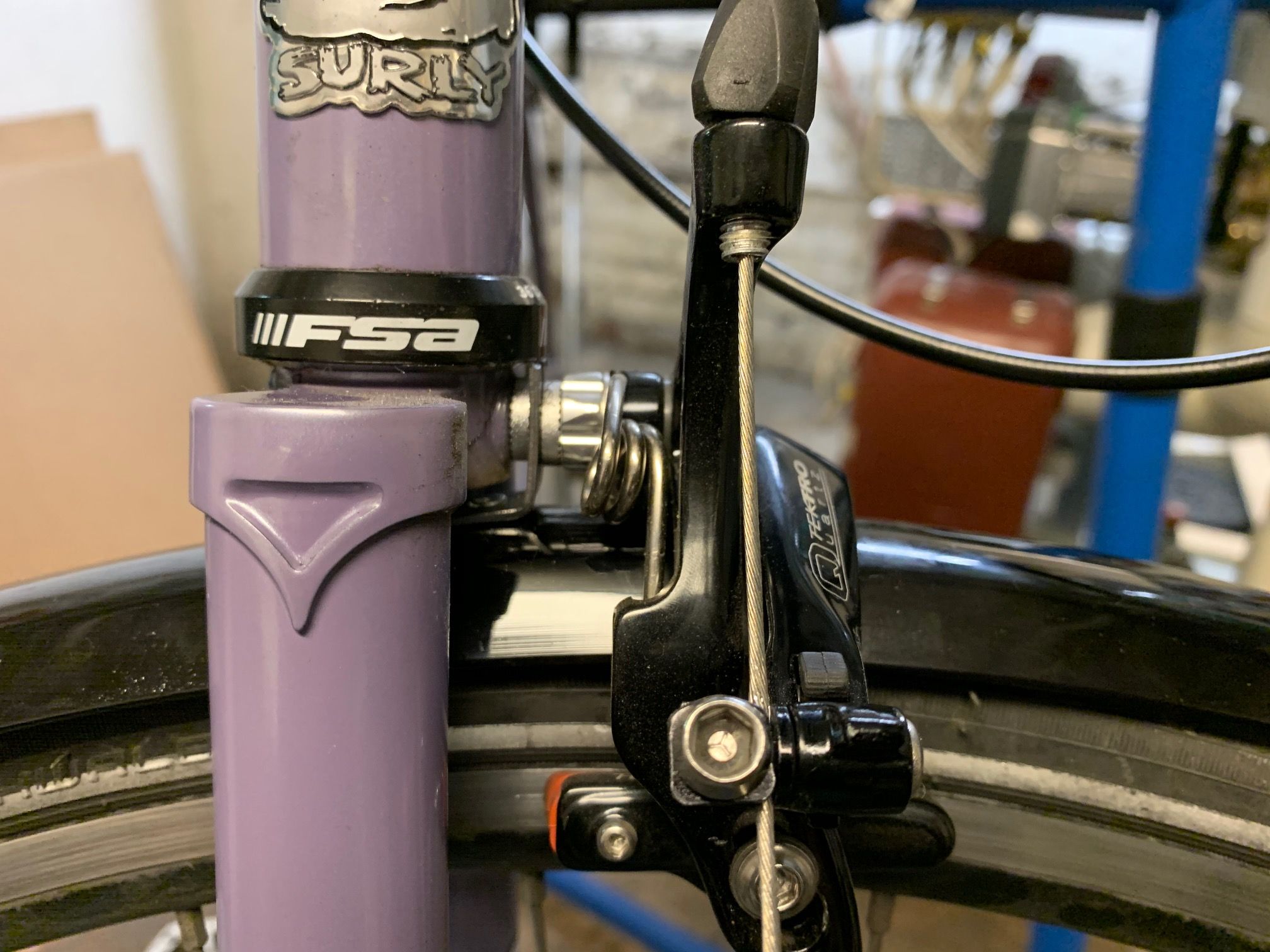

Även om jag är otroligt sugen på ryggdunkningar av cykelbuden går Cinelli bort p.g.a. att den har högre överrör och är dyrare. Den ser fortfarande schysst ut, men det tänka ingen Surly...
Jag ser också fram emot fadäsen med att trycka in skärmar i caliperbromsar. Kommer kedjan gå att få i rätt längd? Måste jag cykla till Siwferts och köpa ny skurv som tar mindre plats? Kommer det gå att bromsa? En hel värld av äventyr!

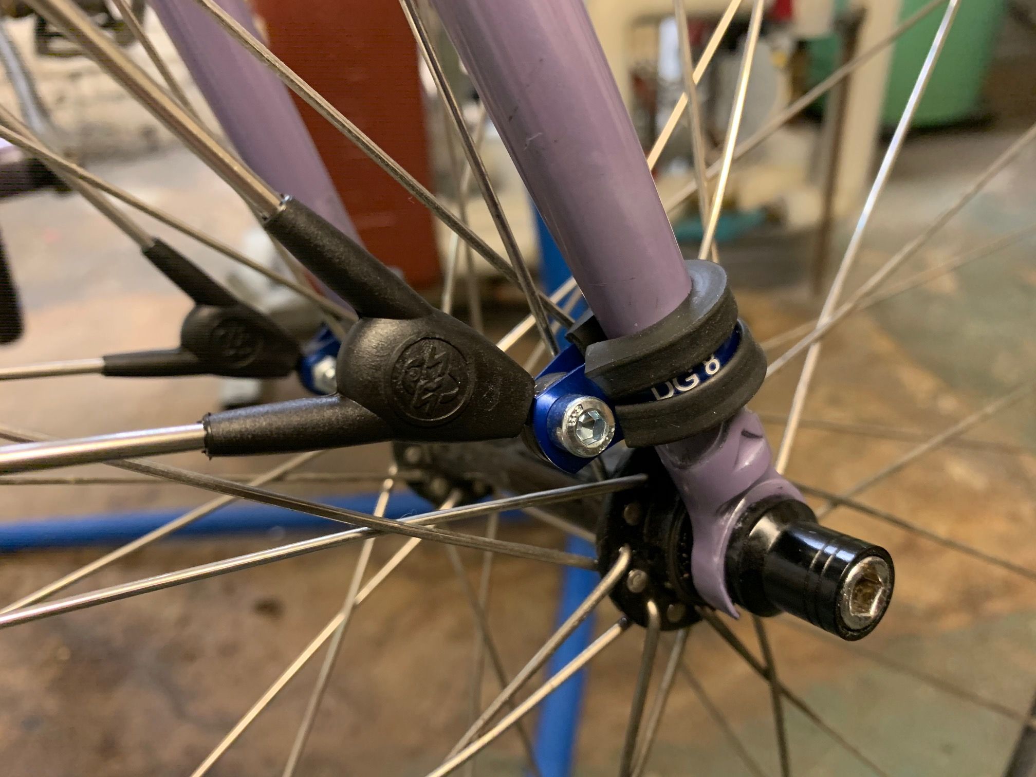

När jag cyklade på en Steamroller gick det inte att ha dubbdäck bak, hade då bara dubb fram. Kommer inte ihåg vilka däck det var, har bara några bilder. Var förresten en härligt cykel :)
Låter lovande att det var en fin cykel. Jag har sett att då ska gå och få in 30 mm dubb med skärmar, men det är som sagt ett pill med kedjelängd och liknande.

man kan ju alltid konvertera till 584 och få in dimensionen på dubbdäck man villhöver och dessutom slippa att det kloggar igen under trånga skärmar.

En Steamroller i 49 cm blev utmärkt.
Jag har däremot mött patrull när jag ska montera framstänkan. Först skaffade mycket vackra blåanodiserade p-clip som löste den biten.
Men jag får fortfarande inte skärmen att sitta tillräckligt nära kronan med en SKS Bluemel:
Jag är för medelklass för att svetsa någon magisk anordning för att fixa fästet eller göra någon form av magiskt fulmek. Finns det helt enkelt någon annan stänkskärm där fästet inte måste trycka nere skärmen så långt. Det verkar också aningen suboptimalt att klämma fast skärmen mellan bromsen. Vilken grej är det som jag inte har förstått i hur man gör? Finns det någon annan typ av skruv till baksidan om bromsen som löser detta åt mig?
Sedan kapade jag Surly-traven bara för att slippa 4 töntfiberspacers. Det var antingen detta eller skörda värmesystemet i huset på kopparrör för att få kolfiberfria spacers.
