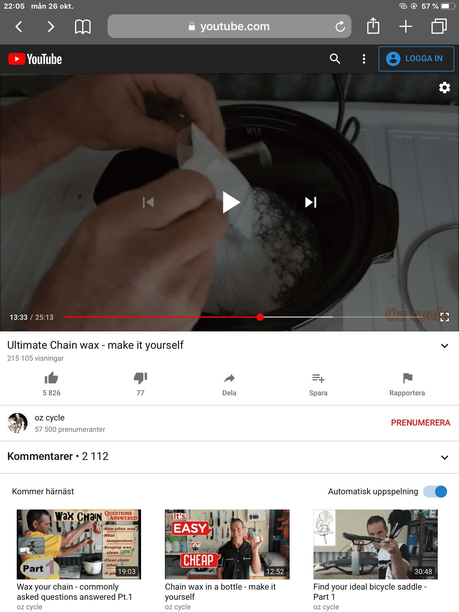

australierna gillar vaxade kedjor, molten speed wax innehåller visst molybdendisulfid. och här är en kille med mycket följare som gör hemmagjort vax med tio procent 1my teflonpulver.
känns inte rätt.
