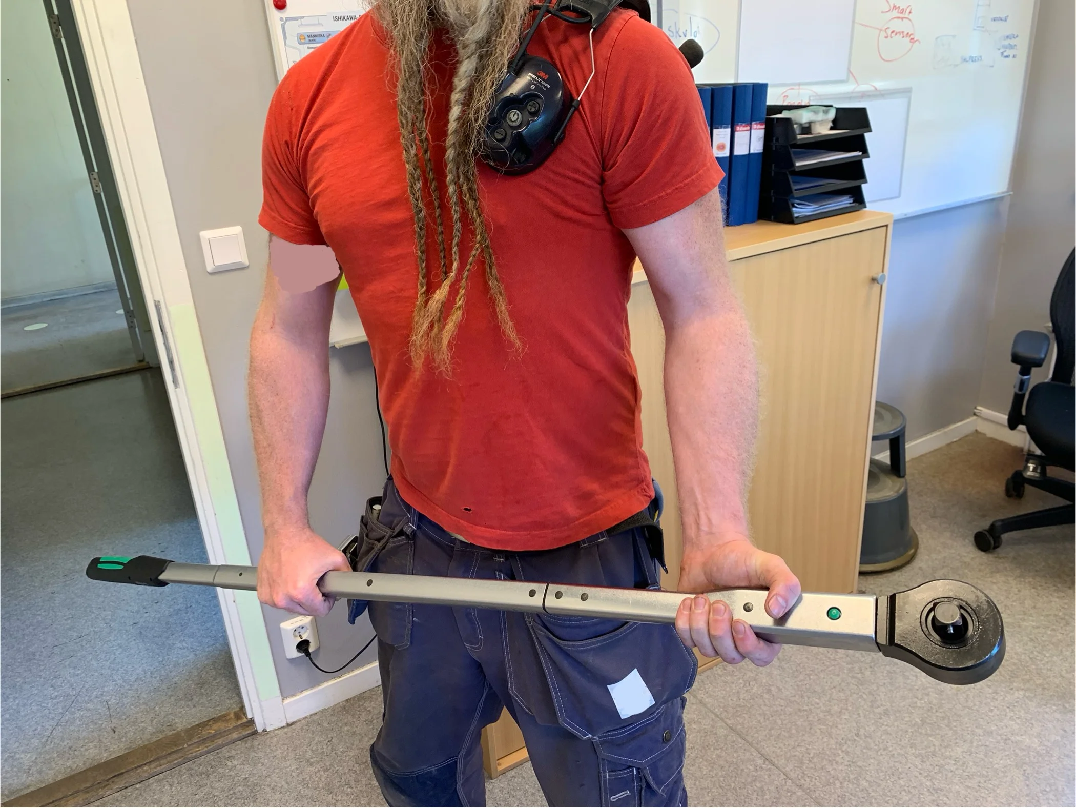

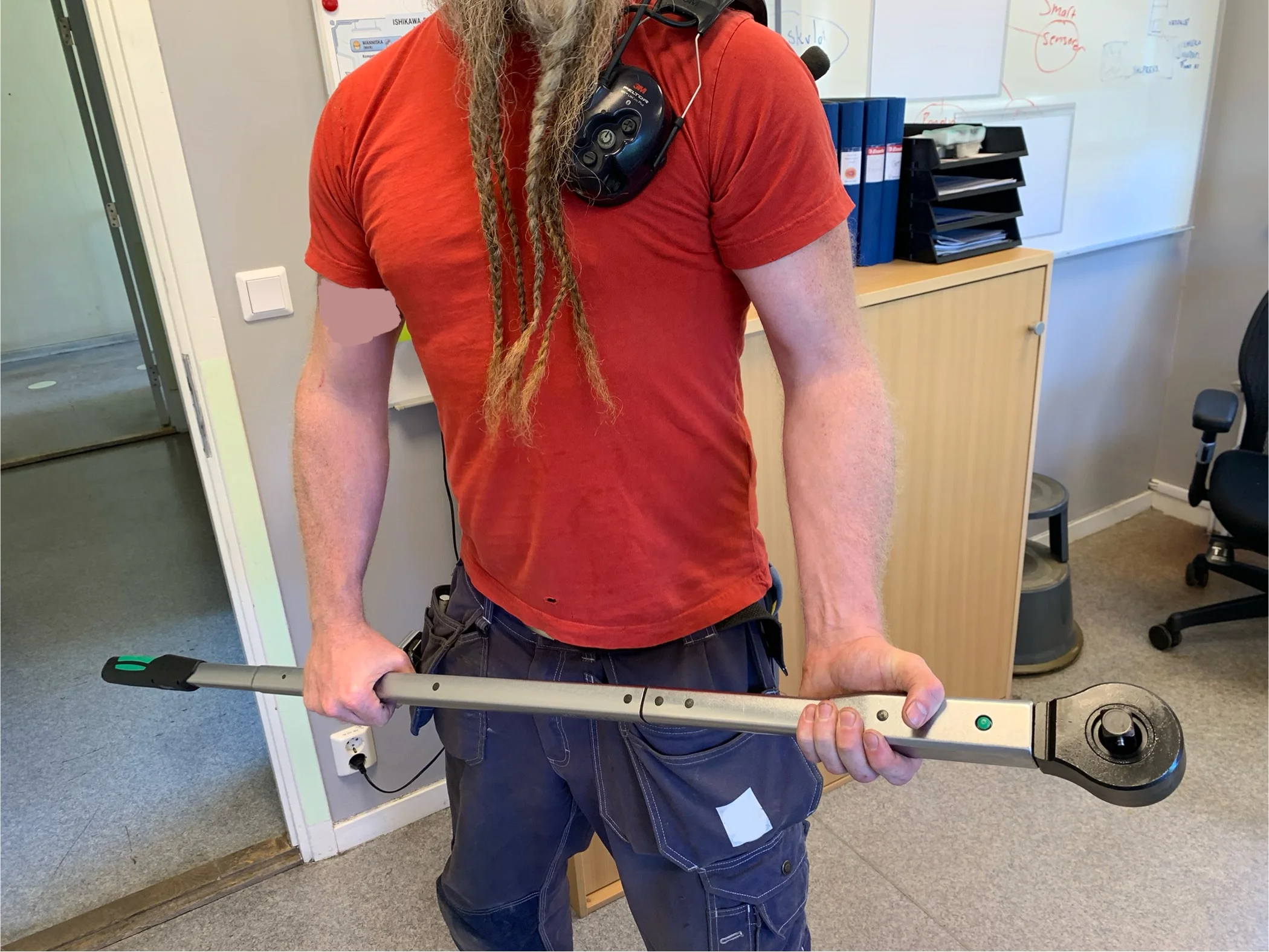

Någon som behöver låna jobbets nya momentnyckel? Den maxar på 800 Nm.
