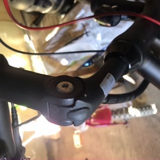

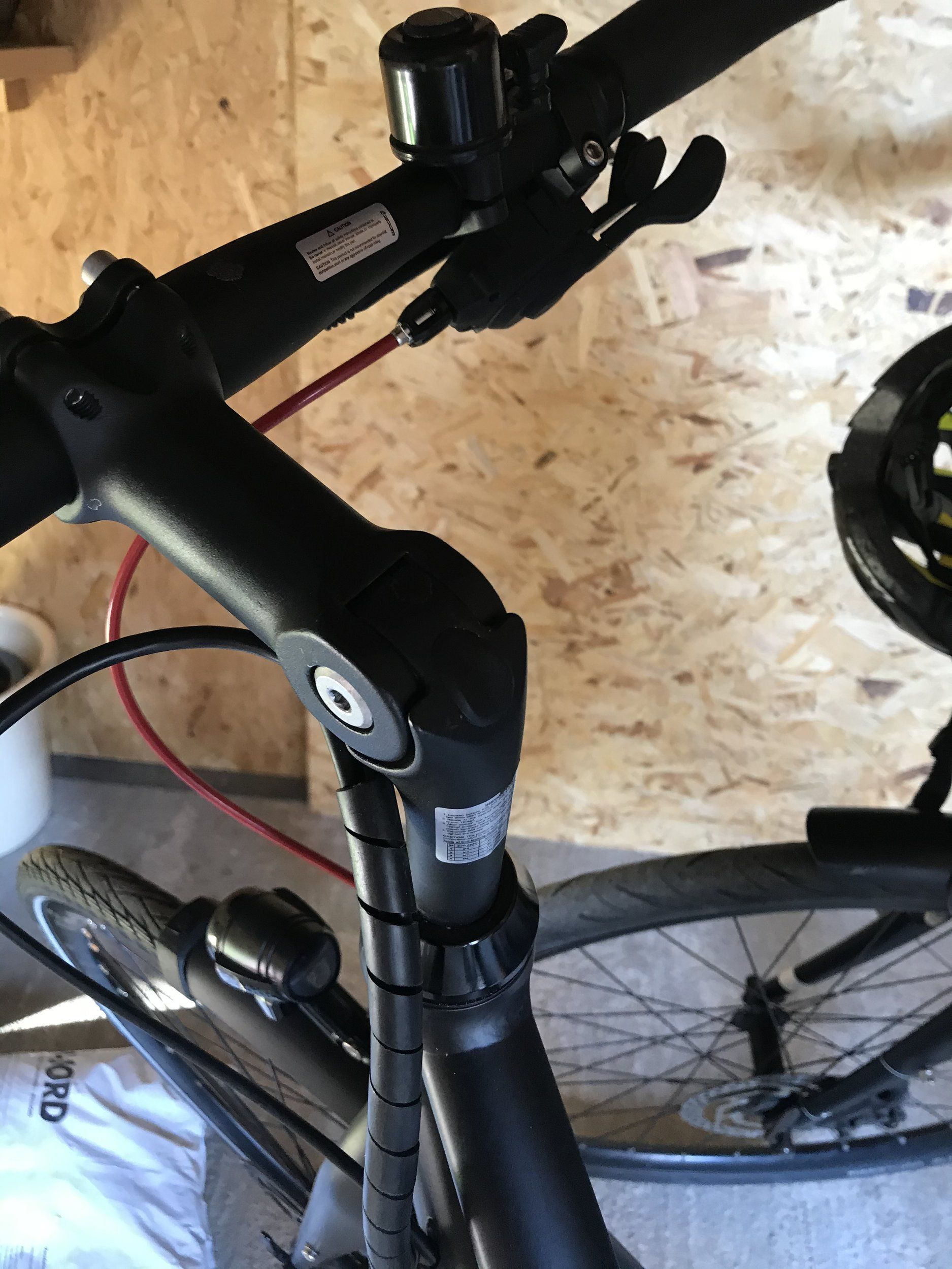

Vill justera styrstammen på sambons cykel men får inte loss ena bulten. På högra sidan lossar den fint men vänster sitter som berget - är det bara att ta i eller missar jag nåt? Se bild

Jag har en annan modell och där sitter ena sidan fast i splines. Alltså kan man bara skruva loss ena sidan, sedan får man peta ut skruven till andra sidan för att få hela mekanismen lös. Lycka till!

Testa att skruva tbx den andra skruven några varv och slå sen till den med en gummiklubba, vedträ eller liknande. Tror den där kommer loss då.
