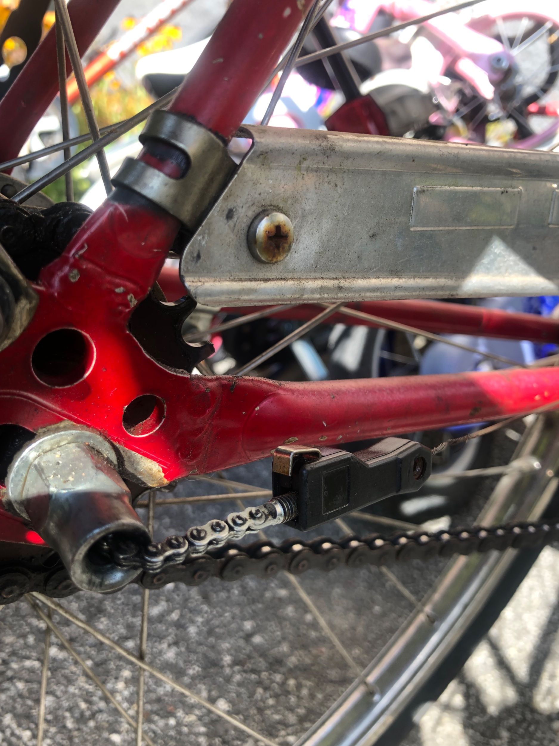

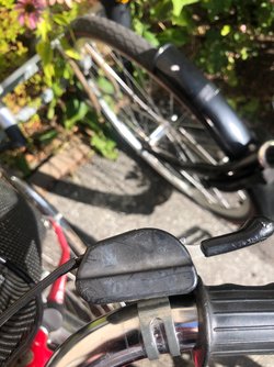

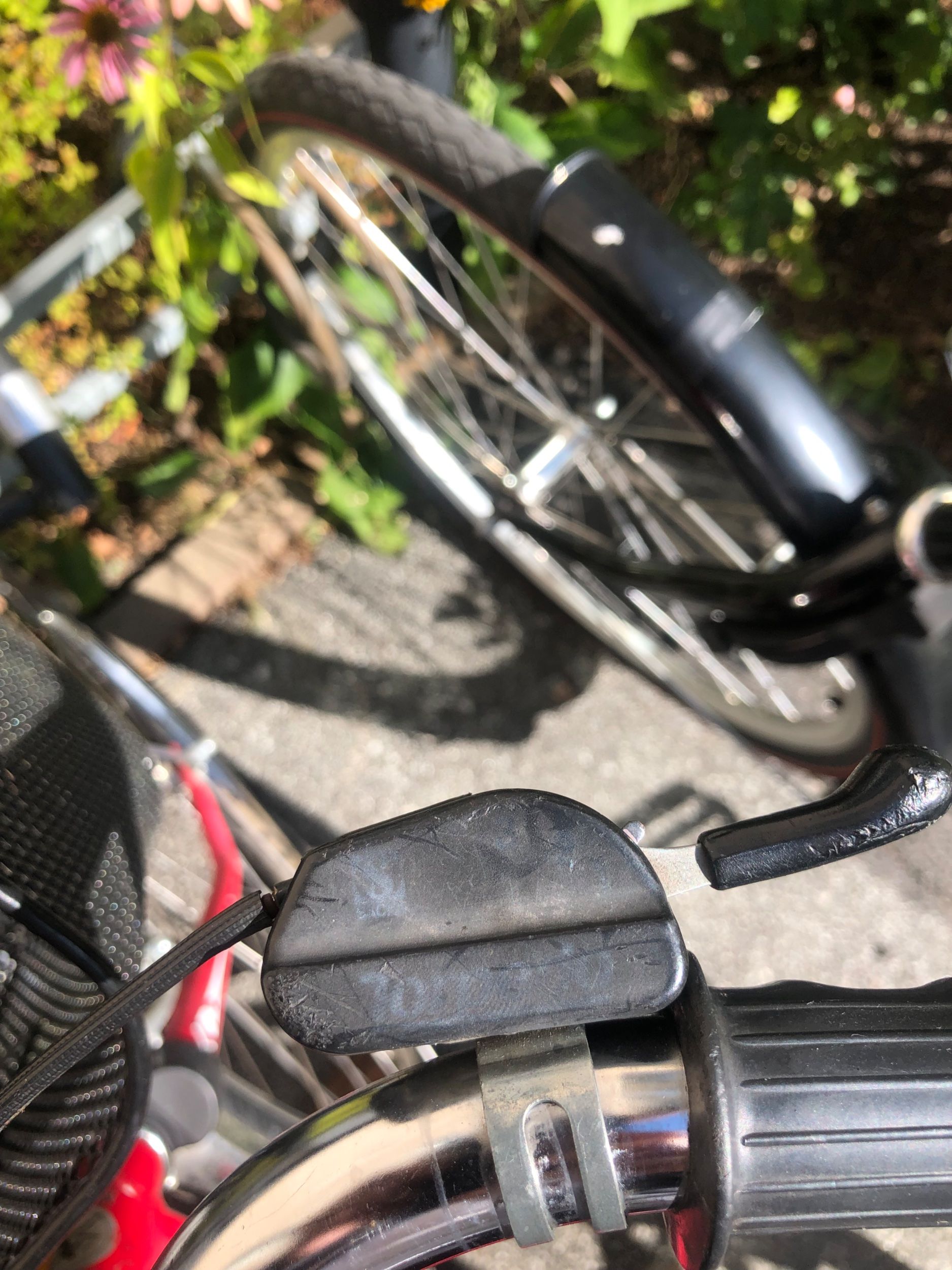

    472.1 KB · Besök: 349
    545.9 KB · Besök: 329

Glöm det där med två streck som ska linjera, detta är en helt annan modell. Den heter Torpedo 3111 och är typ världens bästa, treväxlade nav.
Justera växel på gammal damcykel
Tack, ja, la upp bilder nu.
Ja, ursäkta. Försöker ändra formuleringen i tråden
Ingen fara! Behövde bara ett förtydligande. Enkelt förklarat är det växelkedjan som drar en växelväljare inne i navet. Om du trampar runt hjulet och manuellt drar i kedjan, får du i alla tre växlarna då?
