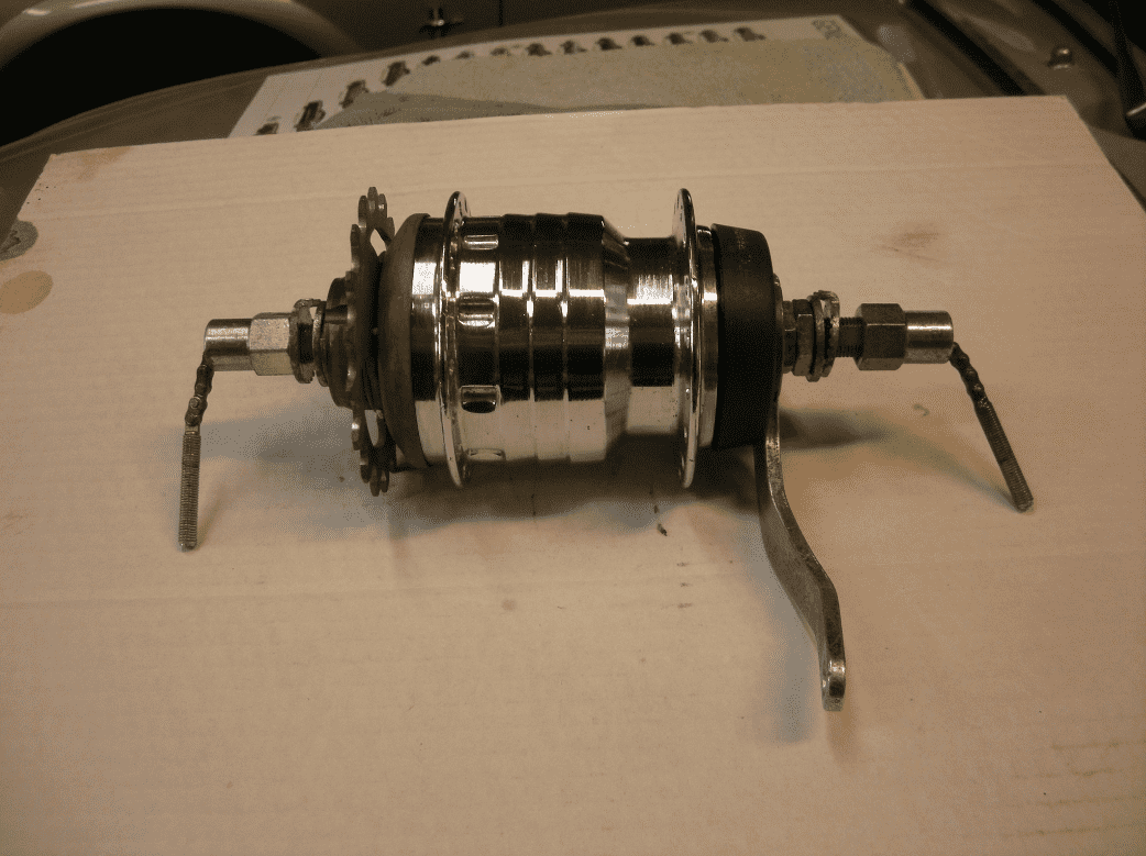

Att observera är att PentaSport 5 vxl finns i två varianter. Den första med två växelvajrar verkade bara tillverkas 2-3 år i början av 90-talet. Det är den som har så många problem. Den följdes senare av en variant med endast en växelvajer. Den verkar vara helt Ok.
Justera växel på gammal damcykel

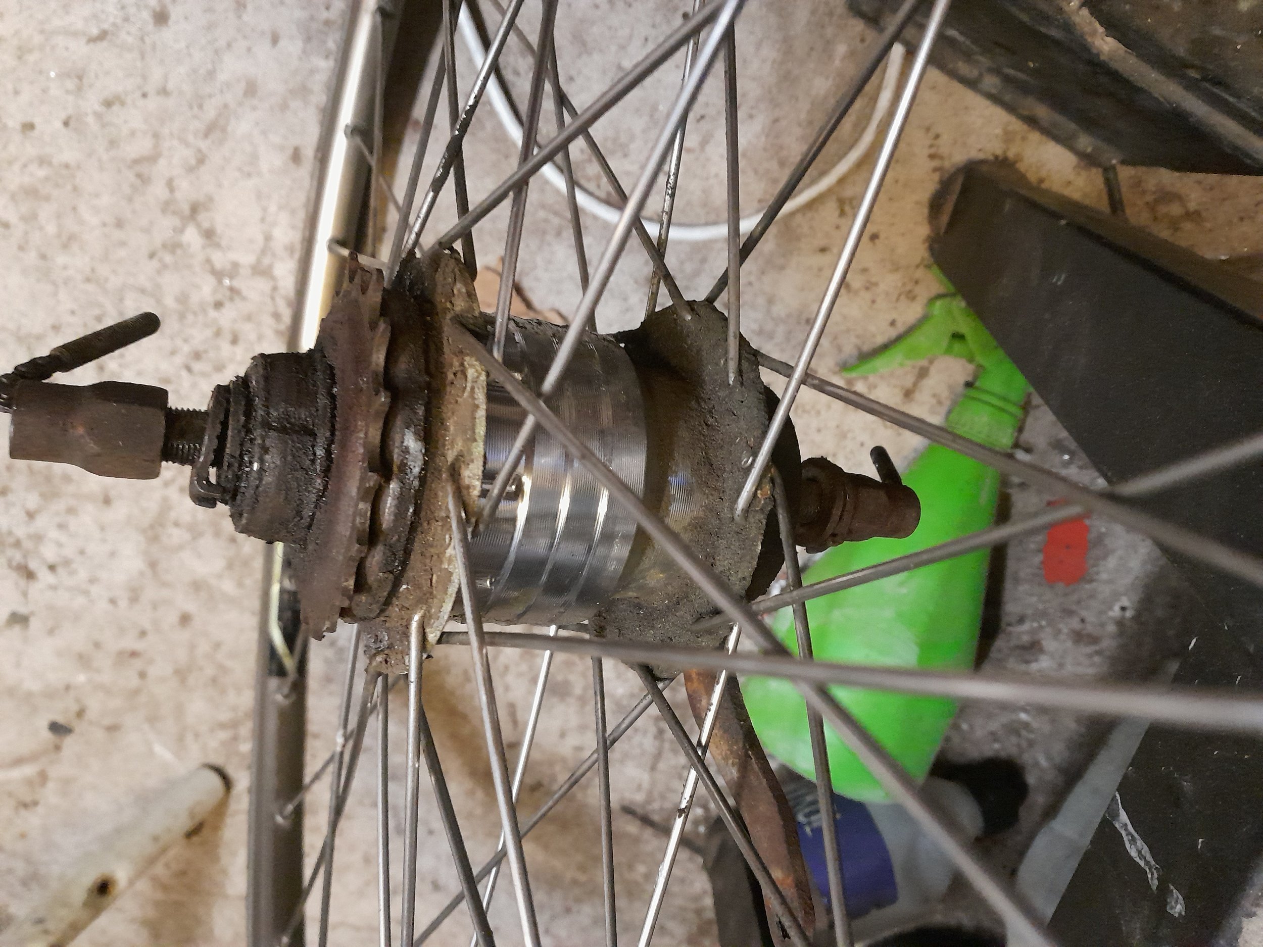

Nu gör du så här: Lägg hjulet ner, skruva ur växelkedjorna och spruta in flödigt med 5-56 i navet (på båda sidor). Efter en stund skruvar du fast kedjorna igen och motionerar navet genom att dra i kedjorna. Du kommer att känna lägena. Detta bör hjälpa dig att få det att fungera.

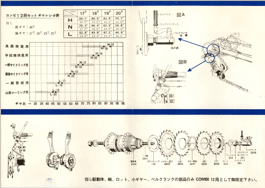

Positronväxelnavet springs to mind..
Edit: Nej, fan, det hette inte Positron utan något annat. En kombination av utanpåliggande drev och växelnav. Heeelt hopplöst att ställa in och använda var det i alla fall.
Nej, hittade det. Ett ”Shimano Combi 12”. Pentasport är en dröm i jämförelse.
Ser spännande ut.
kul! har du sett någon irl? själv har jag missat denna delikatess.
däremot byggde jag med ett liknande koncept egna hybridväxlar på 80-talet baserade på torpedo 515 dreigang. svetsade fem respektive sex drev på drivern. så 3x5 resp 3x6. två av dessa cyklar fortfarande i mitt garage. några justeringsbekymmer fanns inte, pga friktionsväxlar.
cykelhistorien är full av intressanta men inte alltid välfungerande koncept. ett udda jag kom att tänka på är shimano femväxlad planetväxel i vevpartiet.
Jag la den inte ned, men jag skruvade ut kedjorna och sprejade in en hel del WD40 i hålet. Och nu när jag cyklade fick jag faktiskt in tre växlar! Det kändes som att jag flög, jag svävade på molnen, det var euforiska 15 km till T-centralen och senare tillbaka. Västerbron kändes som en vindpust.
Växeln är opålitlig och hoppar en del slumpmässigt mellan växlarna. Egentligen tycker jag inte det är någon fara, förutom när jag är i värsta mördarbacken och den hoppar från ettan till trean. Jag tänker att det också kan vara lite farligt när jag cyklar så snabbt. En del har säkert att göra med växelreglaget som är slitet och lite skevt.

wd40 kan göra underverk men effekten är kortvarig. när det eventuellt lossnat därinne komplettera gärna med helsyntet motorolja. det gifter sig bättre med det stelnande fettet i navet och ger harmoni något längre tid.
självväxlar navet när du drar på fullt i stående i någon backe, räkna med planetväxelhaveri. antingen släpper det eller mer osannolikt får du tvärstopp.
har du då tur lyckas du behålla fötterna på pedalerna, och slipper att de åker i backen.

Ja, någon sorts haveri är det väl. Den hoppade gärna just i stånkande, stående uppförsbackar, vilket känns som sämsta möjliga tillfälle. Kanske att man kan ta ut navet och typ fetta in det utifrån? Jag är verkligen osugen på att ta isär just planetväxeln.
Ska pröva att få in motorolja där. Men skulle helst ha en burk med sån där sprejpinne, känns bökigt.

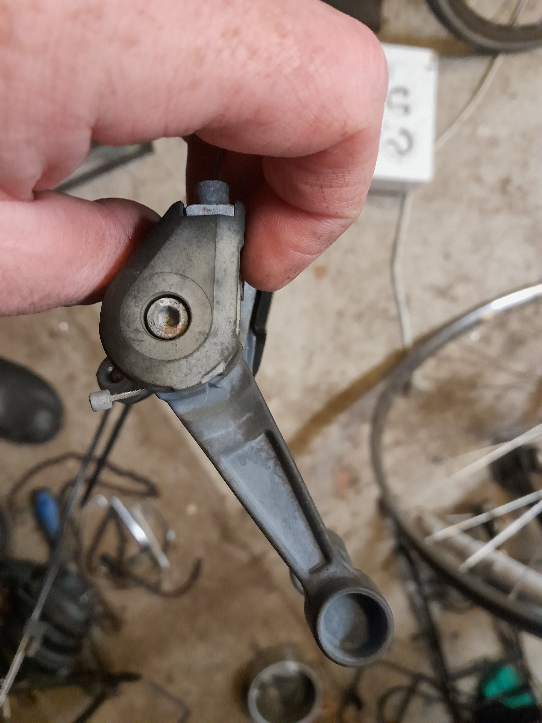

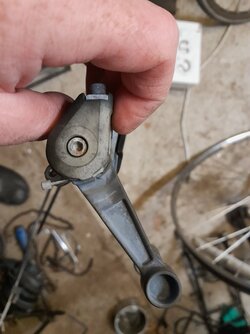

Min vana trogen kunde jag inte ge mig till tåls utan bestämde mig för att hemmabygga de där vajerhållarna med hjälp av ståltråd och gaffatejp. Det gick hyfsat och blev ganska snyggt. Därefter tog det en lång stund och var pilligt att få bort allt det som satt på cykeln och få det femväxlade växelreglaget på plats. Särskilt jobbigt var det att få in de två växelvajrarna genom de idiotiskt små hålen. Jag måste säga att jag börjar bli allt mer benägen att hålla med kais01 om att detta nav (med tillhörande vajrar och reglage) är rätt illa designat. Det är som att de konstruerat alltihop med målet att göra den som till äventyrs får för sig att mecka med det bitter och förtvivlad.
Självklart fungerade det inte. Reglaget hade inte kraft nog att verkligen dra i vajrarna ordentligt. Så fort det stötte på minsta motstånd rörde sig plastbitarna tillbaka till sin ursprungliga position. Jag förmodar att plasten är utsliten och därför saknas nödvändig friktion. Kanske var det därför cykeln det satt på skrotades. Det klickar härligt, men det verkar inte spela någon roll. Reglaget är för övrigt känt för att gå sönder hela tiden, folk skriver ut nya delar med 3D-skrivare och allt möjligt, det vet jag efter tusen års googlande.
I morgon måste jag cykla långt, så det var bara att ta bort allt och sätta tillbaka Torpedoreglaget. Därefter sprejade jag in lite syntetisk motorolja i hålet för växelkedjan som kais01 föreslog. Tack för det. I köket hittade jag en sån där alvedonspruta för barn som passade utmärkt för ändamålet. Jag cyklade 10 meter till cykelparkeringen och åbäket verkade faktiskt växla med mycket mer självsäkerhet nu. Det var tre tydliga växlar. Tänk vad lite bensinmacksdyr olja kan göra. Vi får se hur det går, jag ska cykla 16 km till Östermalm i morgon, men jag har stora förhoppningar.
Innan jag överhuvudtaget provar att "uppgradera" till fem växlar igen tänker jag prata med någon som kan detta reglage för att kontrollera att det är tjänligt.

Att tänka på är att växelreglaget till PentaSport 5 vxl, två växle vajrar, finns i två varianter precis som navet. Den första har ett litet fönster genom vilket man kan se vilken växel som ligger i. Den är kass, interna plastarmar går sönder/bryts. Den andra fungerar bättre.
Bild på den första kan du se i det första inlägger i denna tråd, https://happyride.se/forum/threads/trasig-sachs-torpedo-pentasport.3681163/
Bild på den senare kan du se på sista inlägget i denna tråd, https://happyride.se/forum/threads/sachs-pentasport-5-vaxelproblem.2711434/

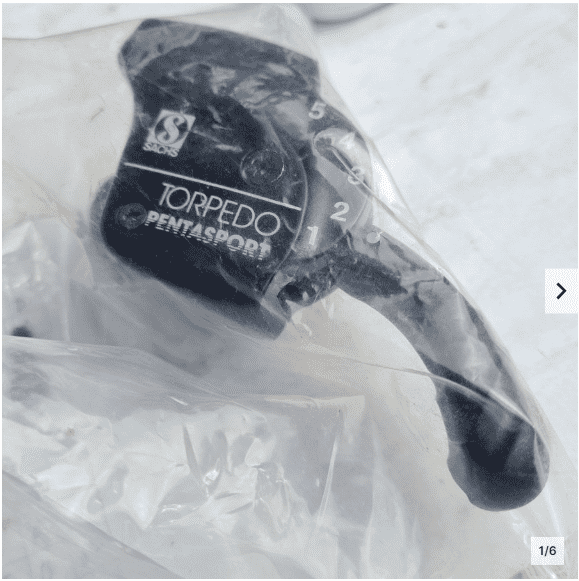

Den bättre varianten av reglage, NOS, ledande bud på 573:- just nu.
Visa bilaga 728253
Jag har sett liknande eller högre priser. För båda varianterna, och då begagnade. Lite trist att jag skrotade min cykel. Det fanns ju säljbara PentaSport delar på den som kunnat ge mig en tusenlapp på Tradera.
Visa bilaga 728253
ja, det är den här andra sorten jag har. Fast så slitet att man inte ser något tryck. Tror som sagt det är rejält utslitet inuti också, det orkade inte dra växelvajrarna hårt nog.

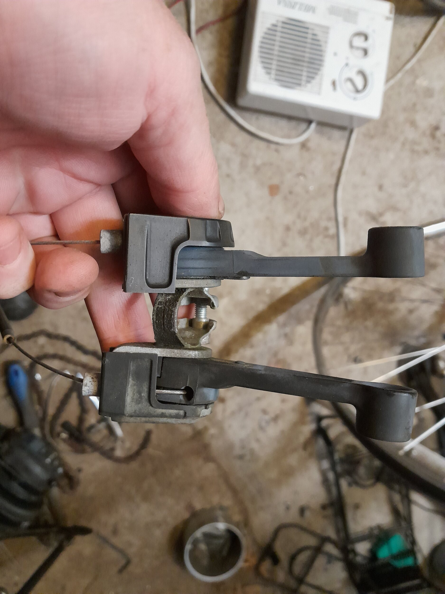

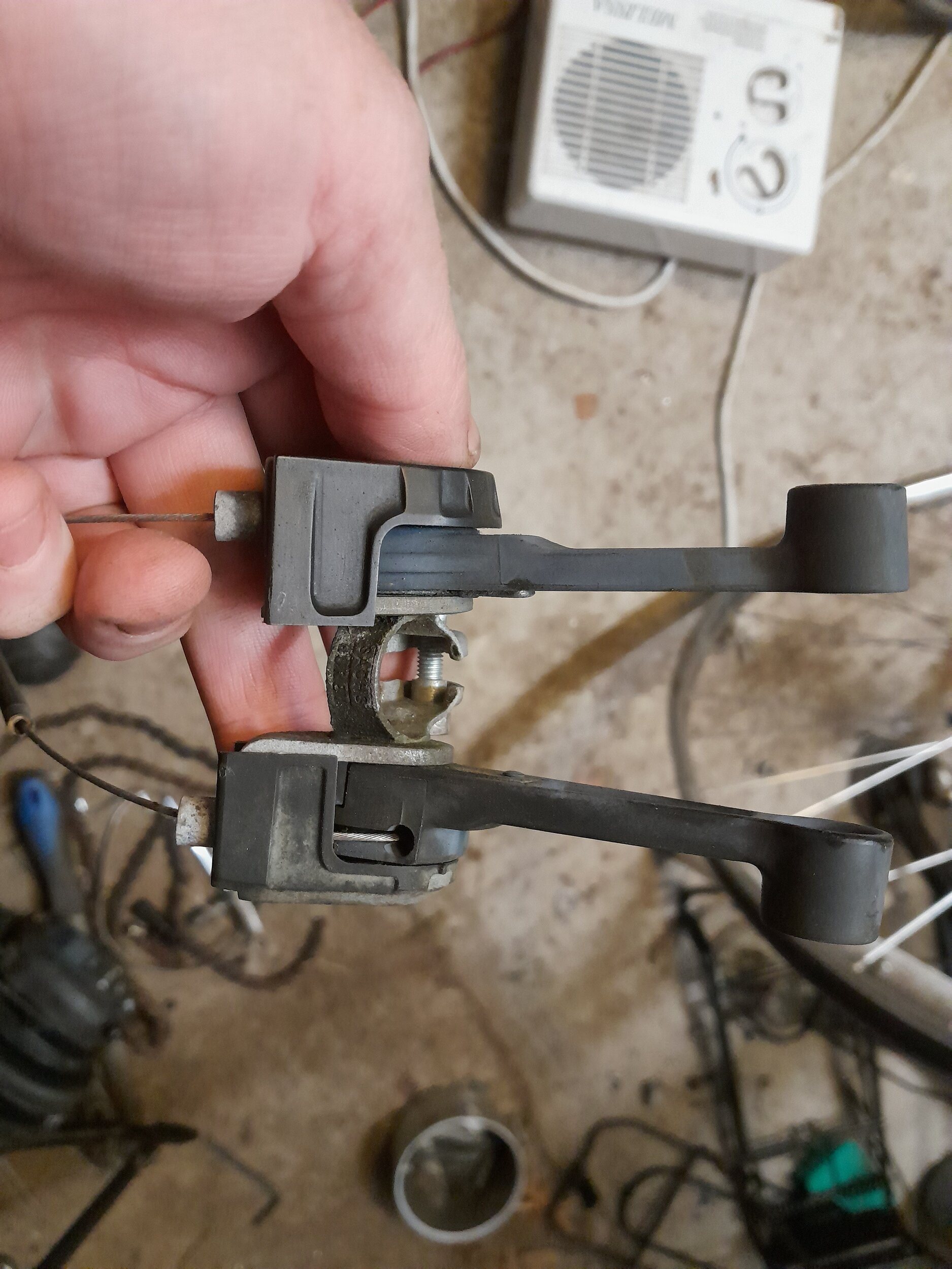

Så här ser prylarna ut
    485.9 KB · Besök: 49
    722.5 KB · Besök: 97
Ah, det där är ett Pentasportnav, men reglaget är ett Sachs Commander 2 x 6. Det brukade kombineras, tror jag, med Sachs Orbit som var ett hybridnav med både frikrans och navväxel.
Ah. Det satt tillsammans på en cykel, MBK Esprit Tour. Så jag antar att det funkar. Drevet är helt slut, så det har cyklats på den.
