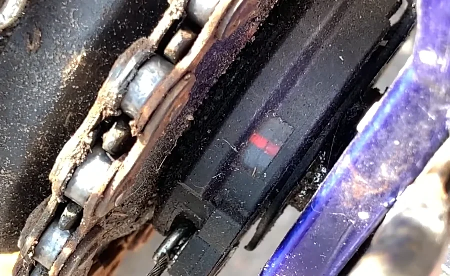

Har du ett sånt här litet fönster för att justera in växlarna på utsidan om drevet bak? De två röda markeringarna ska ligga i linje med varann när du har fyrans växel i.
