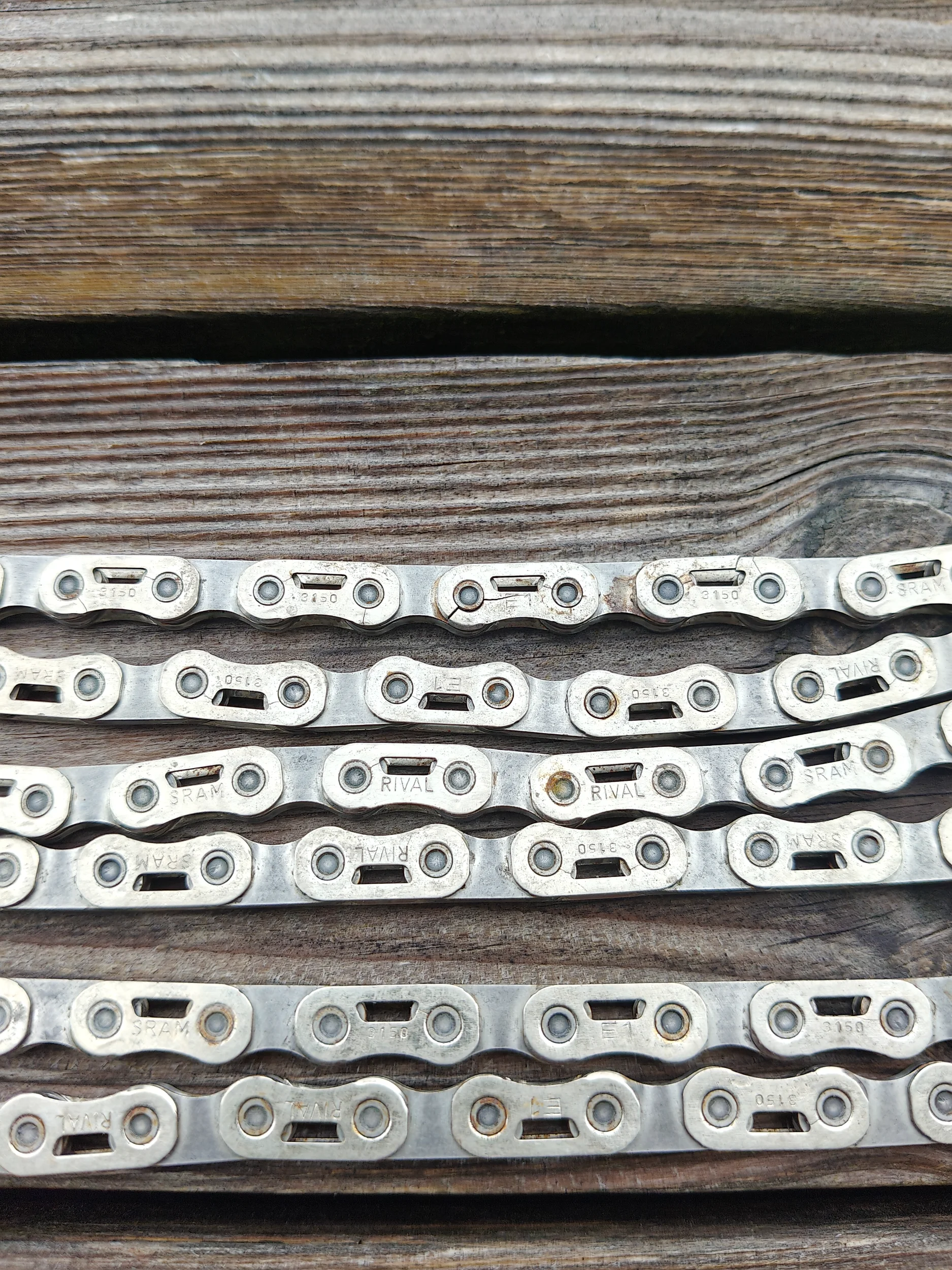

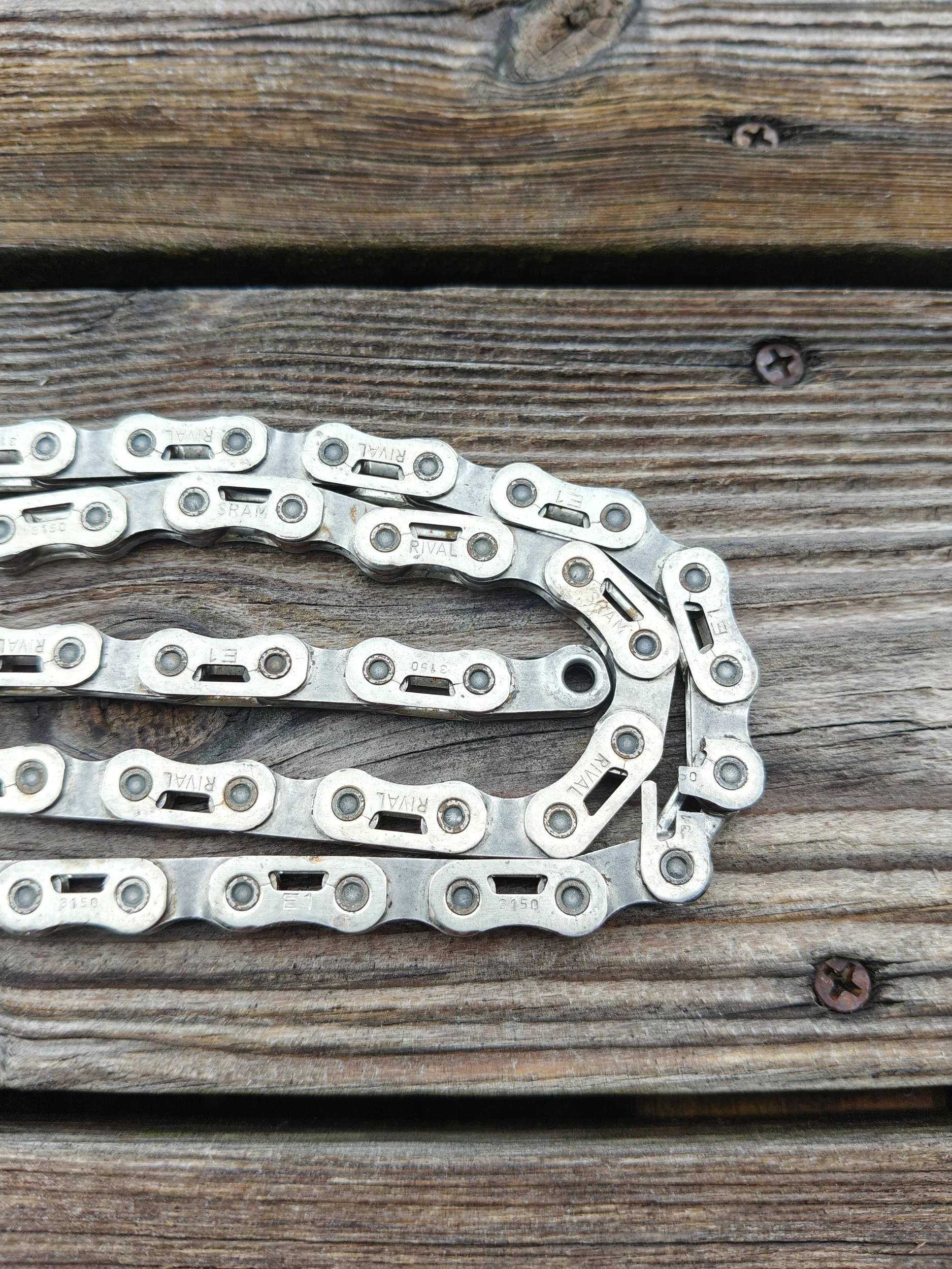

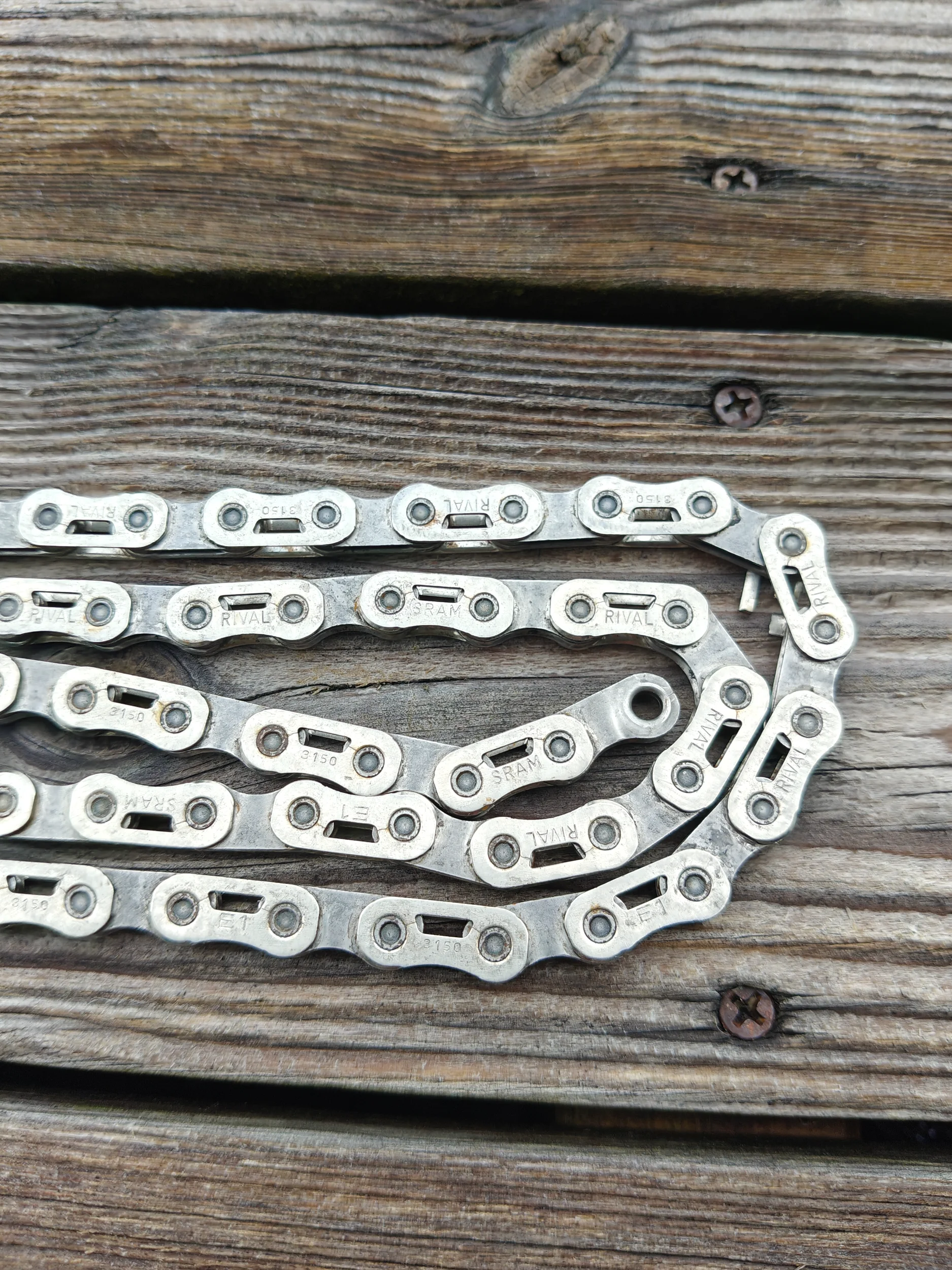

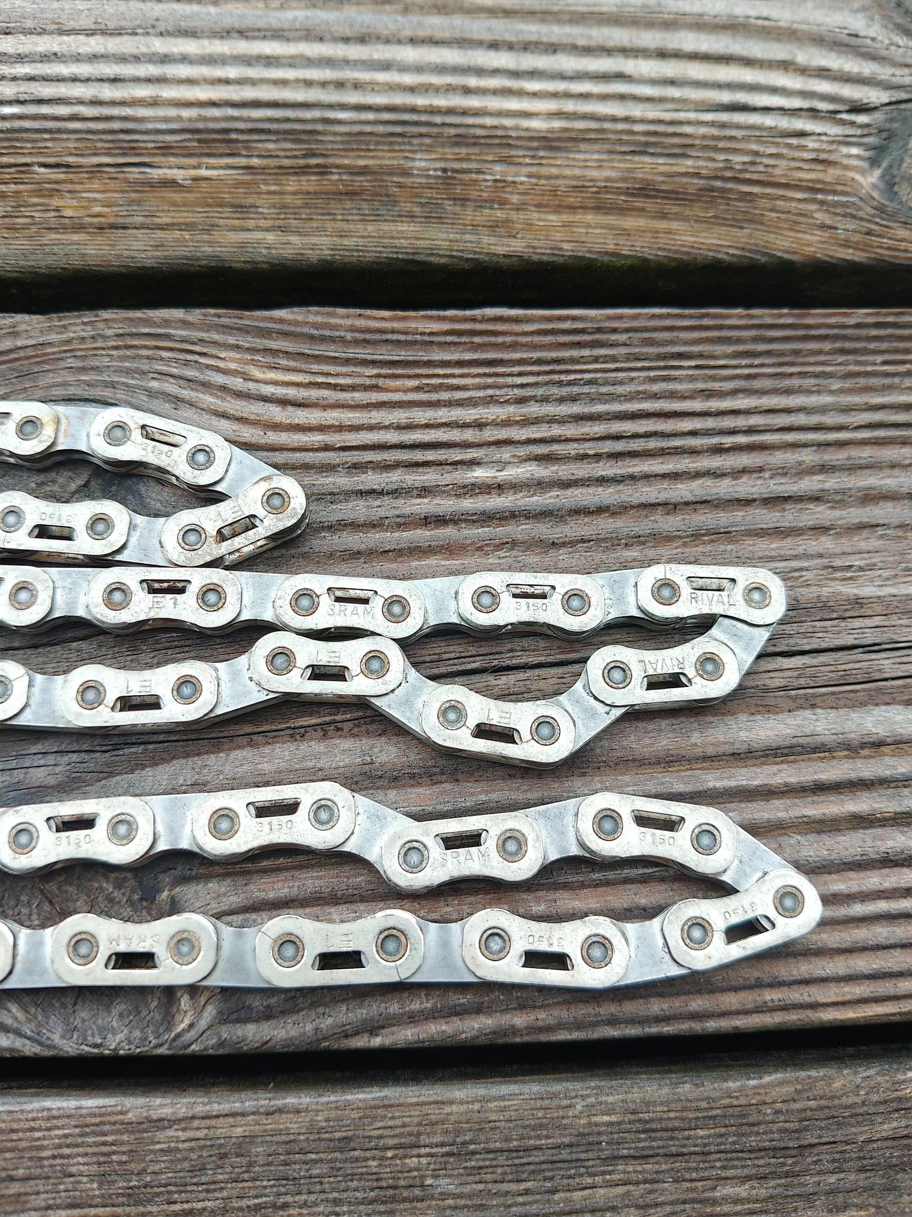

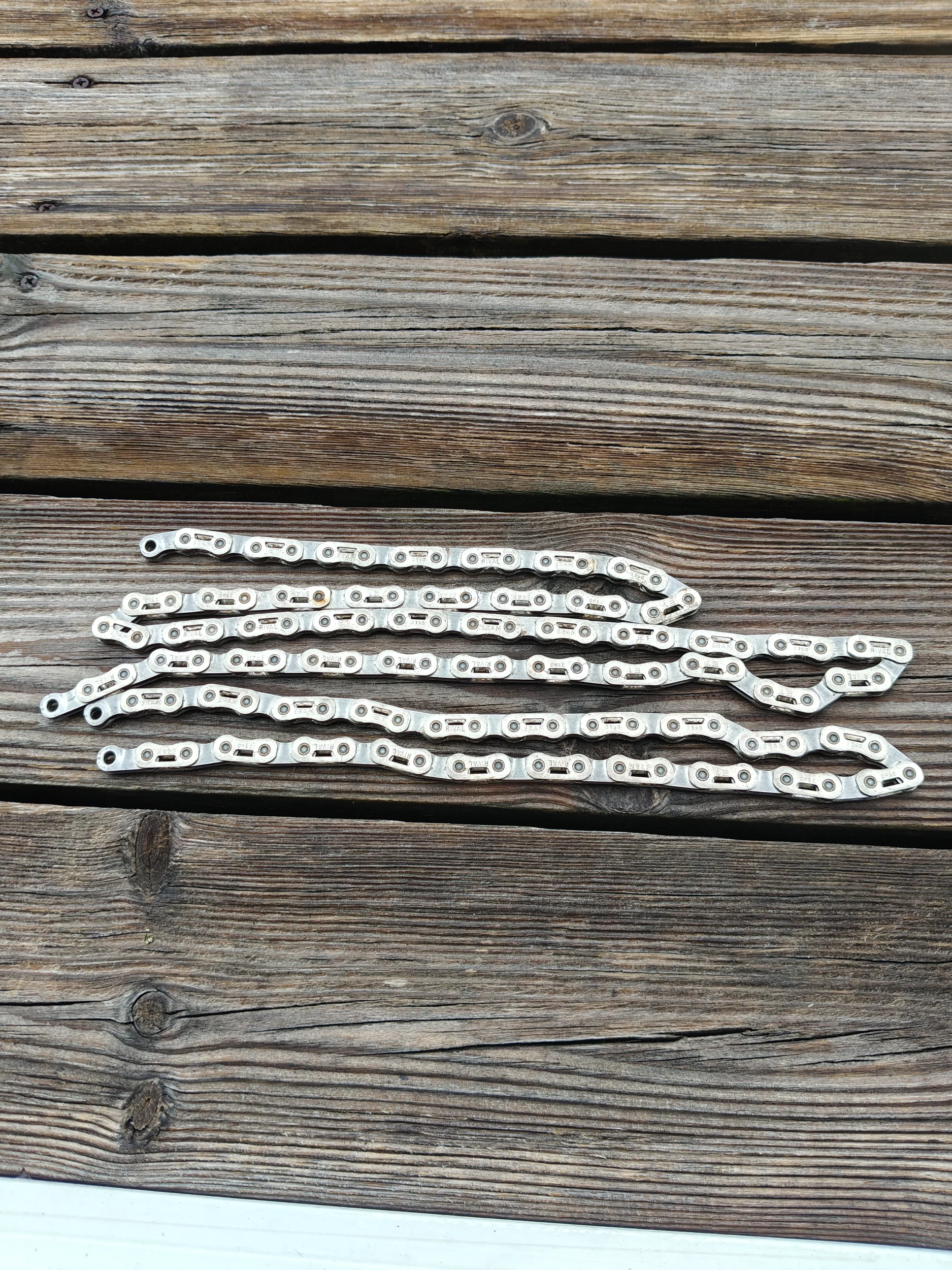

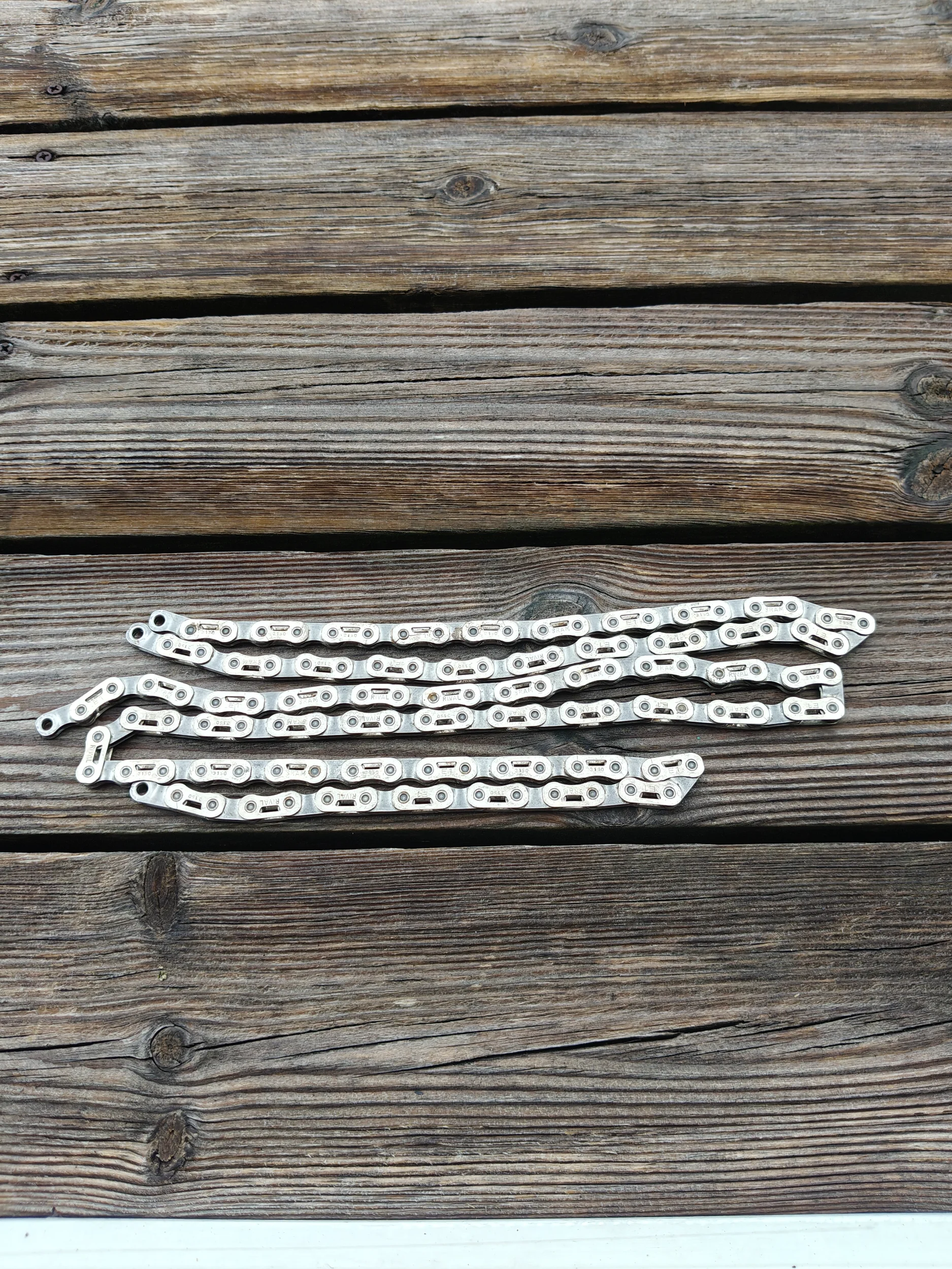

Hej. Lite fundersam runt hur jag ska tänka runt ny kedja.
Detta är inte bra.❌
Två Rival E1 kedjor under 150mil styck😒
Tvätt och varmvax regelbundet och dropp vax där emellan.

Upplever du den också som rasslig och ganska flimsig?
Kanske är orelevant för tråden men jag blev förvånad hur dålig känslan var på Rivalkedjan och hur mycket ljud den gör på min nyinförskaffade cykel. Spelar liksom ingen roll hur ren och smörjd den är (har inte testat att vaxa dock).
Kanske bara är att testa om Force eller Red håller bättre. Men testa att reklamera först såklart, så skall det ju inte se ut oavsett.

Mina Sram-kedjor har över lag hållit väldigt bra. Skulle säga att livslängden har varit bättre än motsvarande Shimano. Men jag har inte flattop-drivlinor.

Har samma upplevelse. Gissar att det beror på att sram härdar stålet i sina kedjor hårdare, Det ger längre livslängd men gör också stålet sprödare med risk för sprickor.
Kedja xprl 13sp
Sram kedjor med "Hard Chrome", dvs alla lite dyrare, håller betydligt längre än de flesta andra kedjor. Test från några år sen visade inte stora skillnader mellan billigare Sram och Shimano kedjor.

Efter jag gjort den helt ren så Jo, den upplevs rasslig, lite väl "lelös" axiellt lixom.

Hur rimmar det? Lägre livslängd... Men sprödare?
Jag menade att det tar längre tid innan man tvingas byta pga att den sträckts och blivit för lång. Om ingen länk har spruckit innan dess. :)
Jag gissar att dom ligger på gränsen med härdningen och ibland blir det för hårt och då spricker dom. Men två i rad är ovanligt.

Ja mina är inte sträckta mkt enl mätstickan. Däremot spruckna😄
Har du reklamerat de där du köpte de? Hade jag gjort.
Har kört Rival, Force och Red flattop och tycker de håller dubbelt så länge som 11-delade kedjor gjorde. Kör Silca/Ceramic speed hårdvax någon gång ibland och annars Squirt på mina.

ZeroFriction hävdar att Force- och Red-kedjorna har mycket bättre hållbarhet än Rival, men artikeln är från äldre generationen så jag vet inte om det appliceras på de nya flattop-kedjorna också.
Jag har generellt kört något dyrare kedjor. Brukar köpa Dura Ace/XTR-kedjor till Shimano. Passar man på när det är rea eller beställer från tyskarna är det inte jättedyrt, och de skall hålla bättre än de billigare 105-kedjorna. Med smältvax på så håller en kedja rätt länge.
