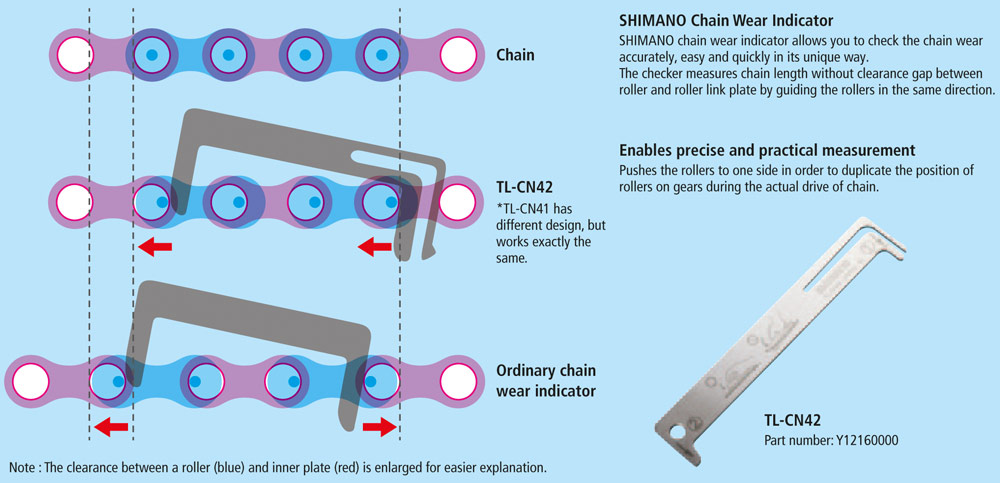

Hur skulle kedjan bli längre om inte pga att rullarna slits? Vad är det som är slitet i kedjan annars, inner och ytterplåtarna som stretchas? ;) Vad är det som mäts med linjal eller med en kedjemätare som @HåkanC visar bild på som inte mäts med en vanlig kedjemätare, eller är det ett ”bättre” sätt att mäta rullarnas slitage ändå?
Det jag kan utläsa från bilden är att den kedjemätaren mäter utan ”clearance gap” och tvingar rullarna i samma riktning, men vad skulle det spela för roll egentligen? Om det ändå är pga att rullarna slits som kedjan blir längre. Då spelar det väl ingen roll vilket håll rullarna trycks åt, slitaget går åt båda håll? Och om det nu skulle spela roll vilket håll kedjan trycks åt så känns det bättre att trycka ut kedjan åt både höger och vänster i varsin ände? Annars finns ju risken att användaren mäter åt fel håll?

Alltså, Birzman mäter som TL-CN42 i den nedre bilden i ditt inlägg. Är det inte så vi vill mäta?
Enl dig mäter alltså Birzman som den nedre kedjeslitmätaren i Shimano-bilden?
Läs gärna länkarna i #109 där förklaras det.

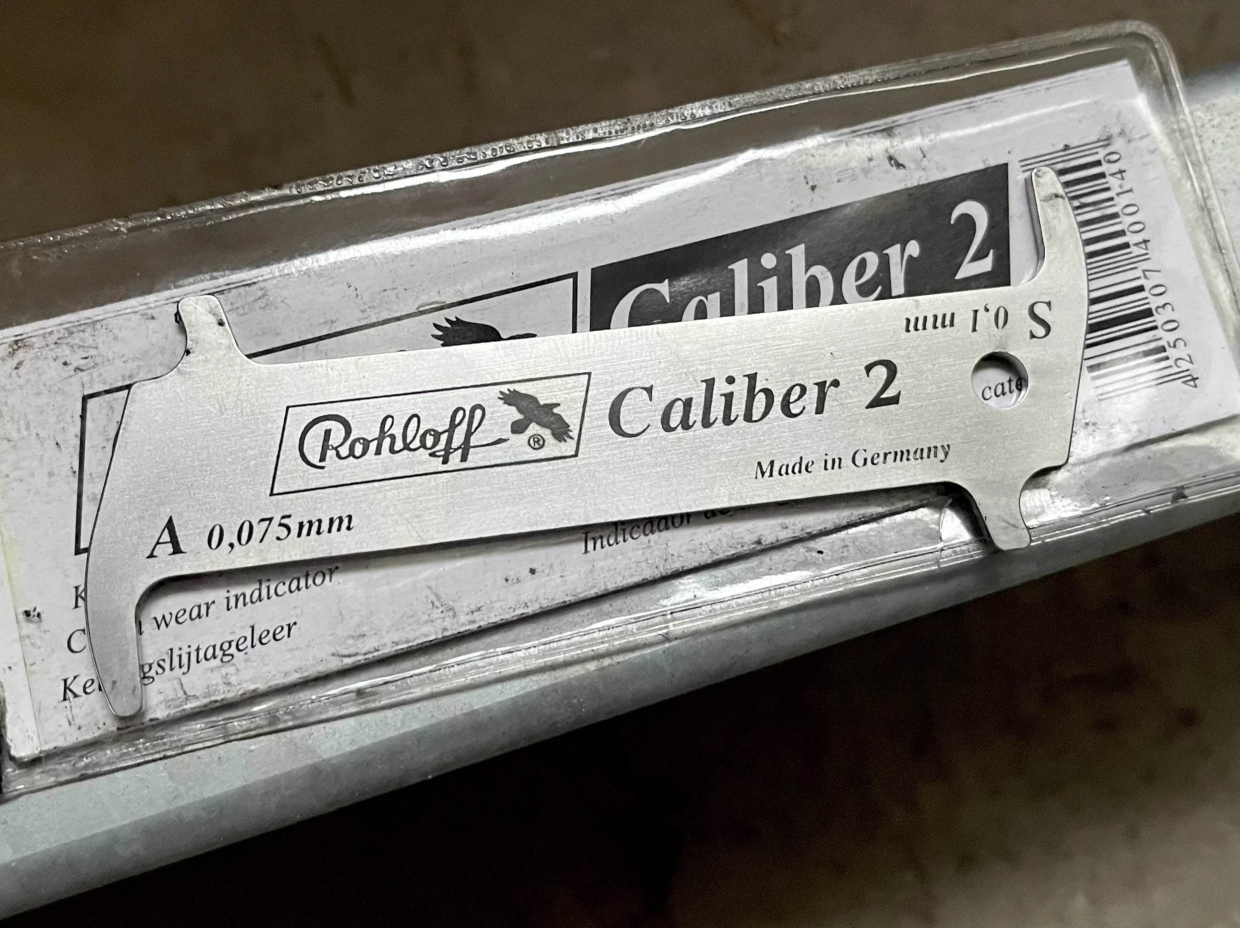

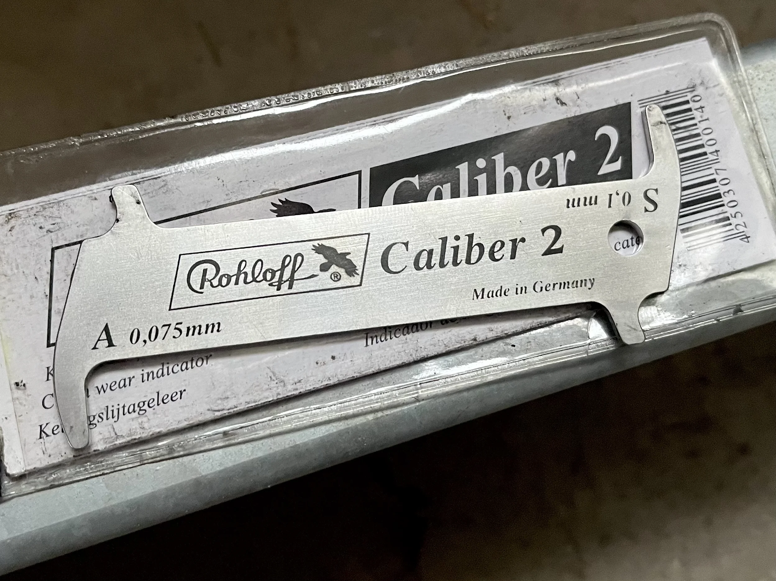

Det som är bra med birzman mätaren är att den är ganska lång, så mätfelet från rullarna sprids ut på många nitar. Den här korta mätaren som jag köpte i början av min cykelkarriär ger ett större procentuellt mätfel. Men jag hade i alla fall fräsha kedjor med crisp växling. 😄

Samma jag använder. Nu mot slutet av min cykelkarriär. Byter kedja när den bottnar.
