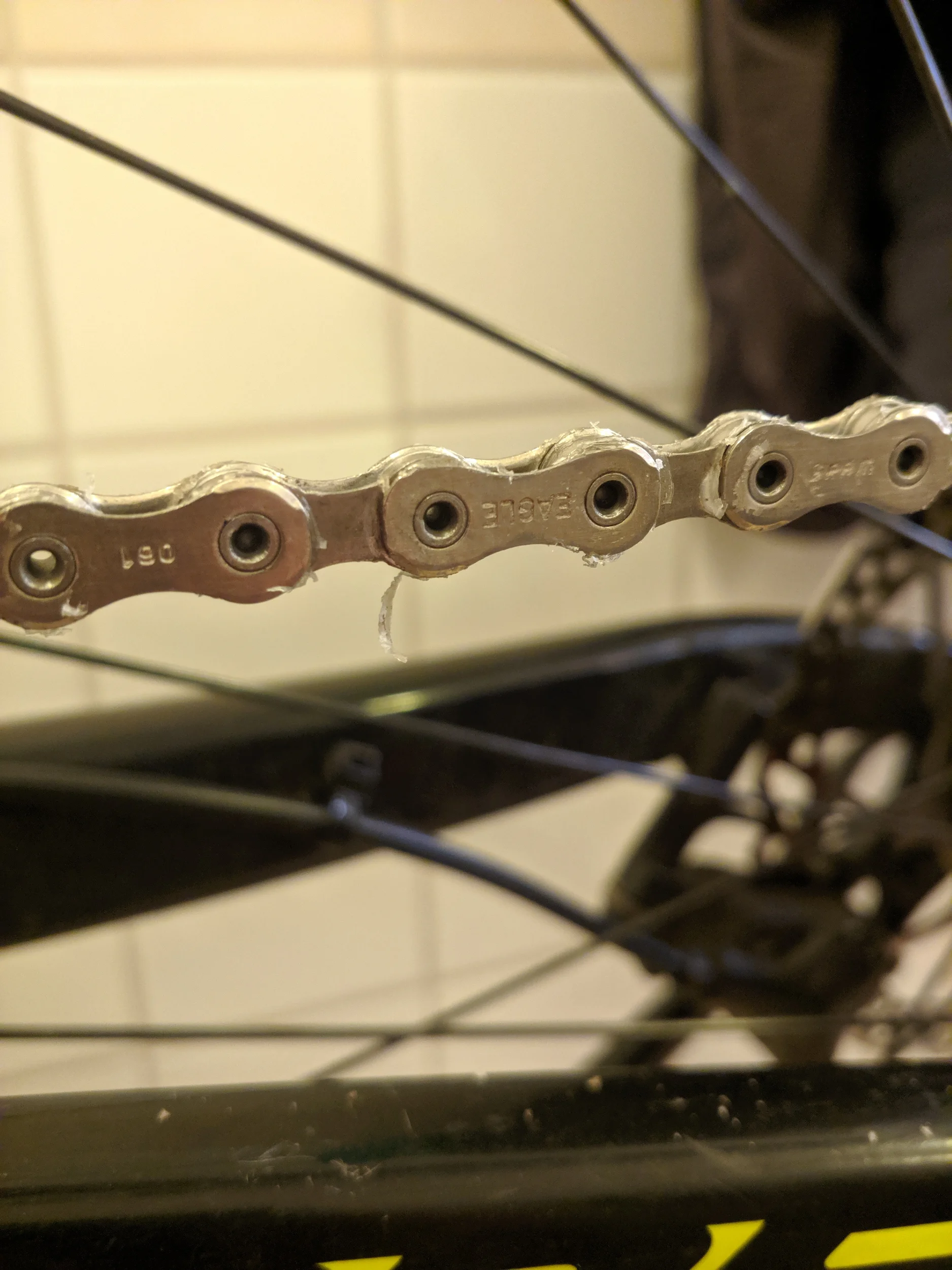

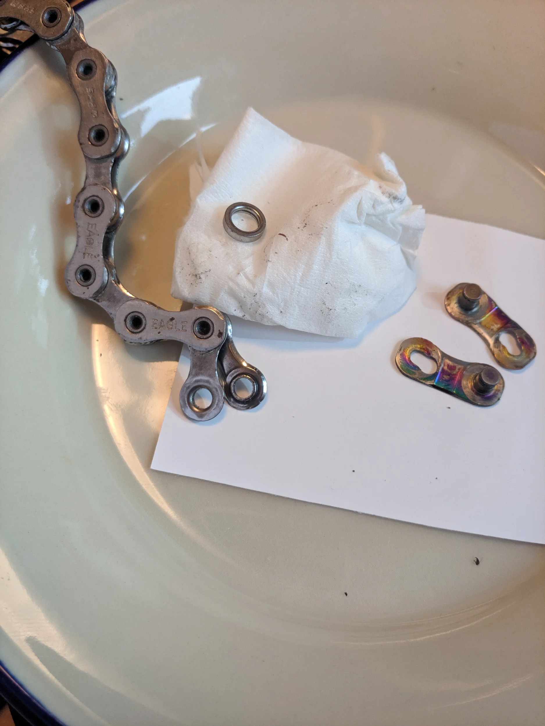

Det verkar ha tillkommit något svart i pingvinvaxet (se bild) efter 2-3 timmars cyklande efter senaste "vaxbad". Jag fuskar med stekpanna och bara liten pöl vax som kedjan dras genom ett par gånger.
Kanske det svarta som menas med "skiten inuti kedjan"?
Kedjan har använts ca 420 mtb-turer på stig. Första 50 med SRAM X01 orginalklet (tror jag, det var några år sedan). När lät torrt första gång rengjordes kedja i lacknafta och sprit. Vaxad med pingvin efter det och igen när den låtit för mycket för min smak eller villhöver nyvaxad känsla.
Dags att byta kedja nu kanske? Kedjan är runt 0,8 mm längre mätt över 132 mm med skjutmått = 0,61% längre?

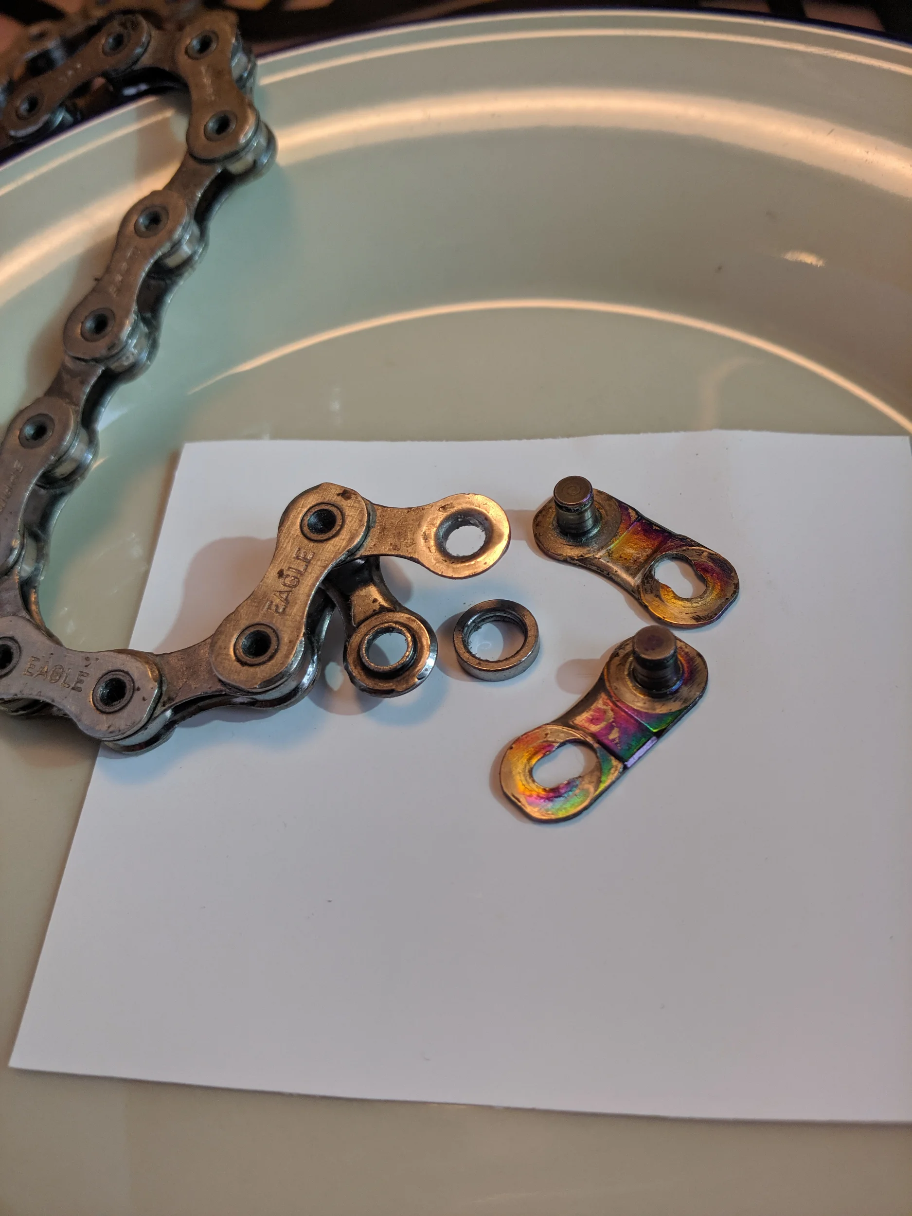

Nyvaxad kedja på bilden. Vaxet har några svarta partiklar i sig från smutsen. Gjorde inte ren kedjan före vaxning.

OBS att den isärplockade länken ser svart ut på bilder i tidigare post, men det mesta är skuggor i blank metall (dåligt ljus). Det svarta gamla vaxet är avtorkad från glidyta/ring och är på torkpapperet på första bilden. Andra bilden utan papperet visar samma yta/ring före avtorkning.

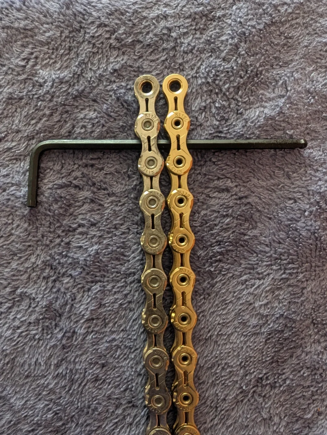

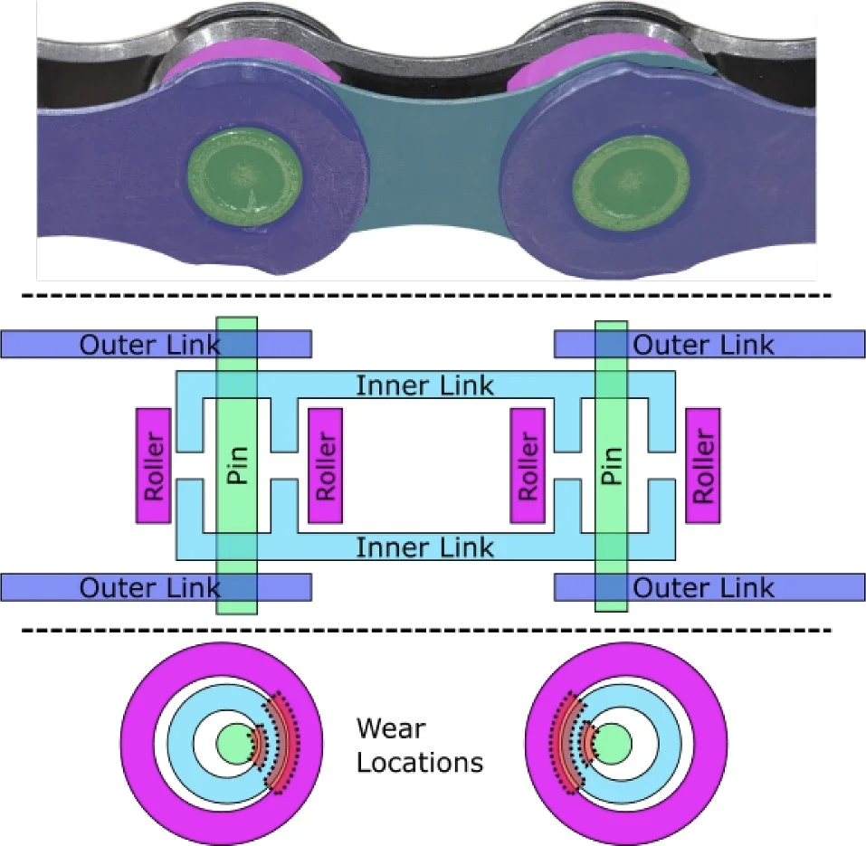

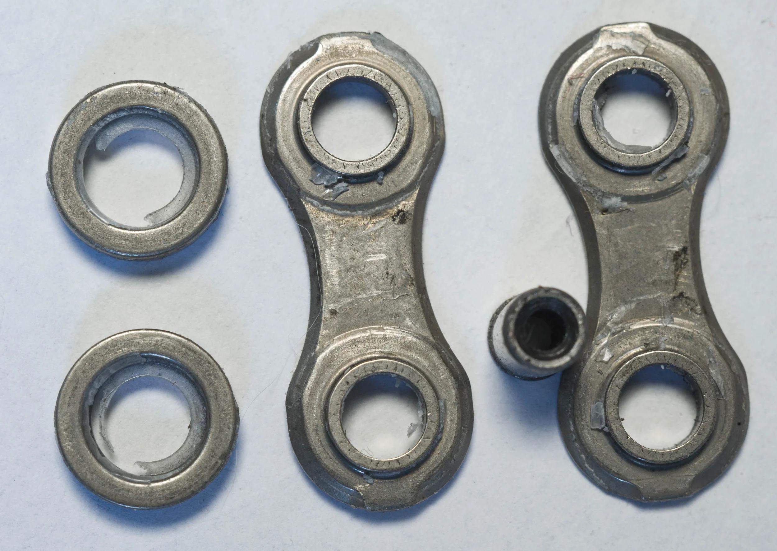

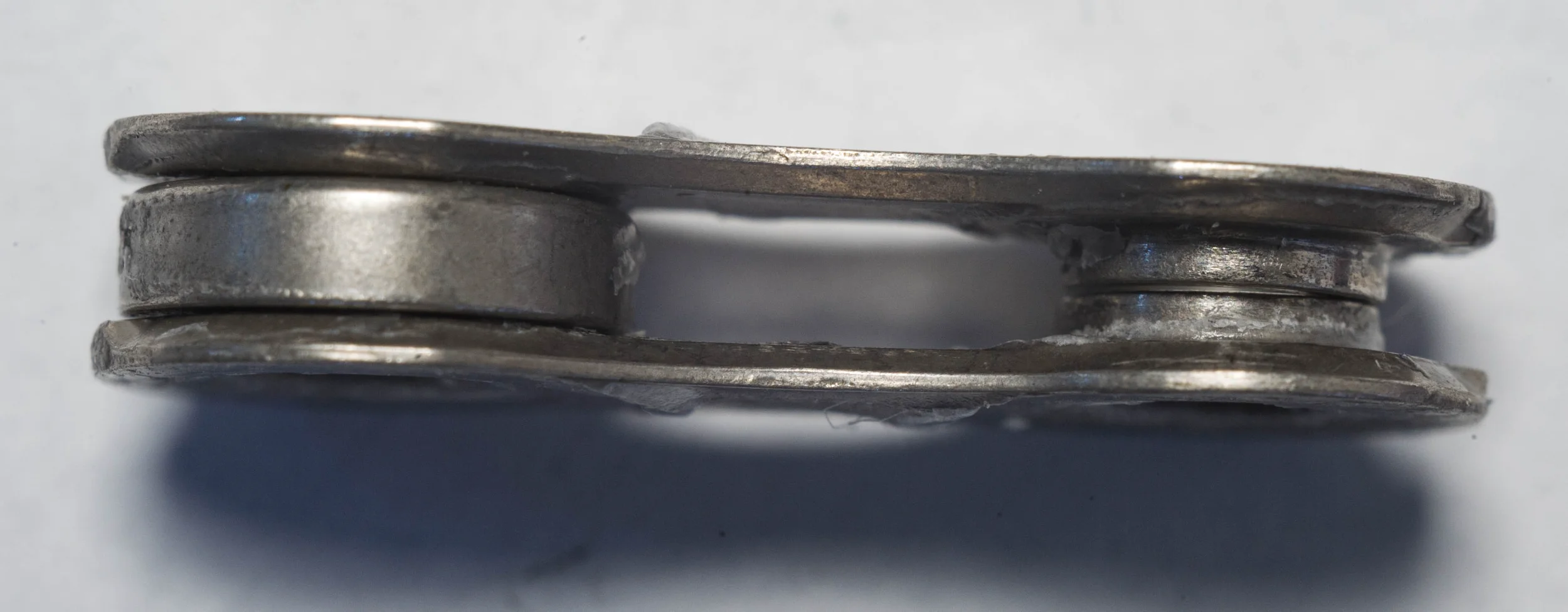

Angående avsaknad av insida gissar jag väl att det är en definitionsfråga. Bilden nedan visar hur en kedja är uppbyggd. Kedjan är öppen så det finns mikro-gap för olja/vax ta sig in och smörja (smuts kommer in också), så ja på så vis är allt åtkomligt, så rent matematiskt topologiskt finns ingen stängd insida. Tror ändå att de flesta ser mellanrummen mellan pinnarna, bussningarna och rullarna som en insida eftersom man inte kommer åt dem genom att torka med en trasa, går inte lätt skölja ut heller. Bada länge i lösningsmedel, skaka och ultraljudstvätta om man ska få ut allt därur.

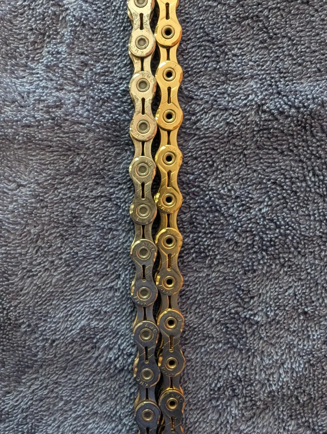

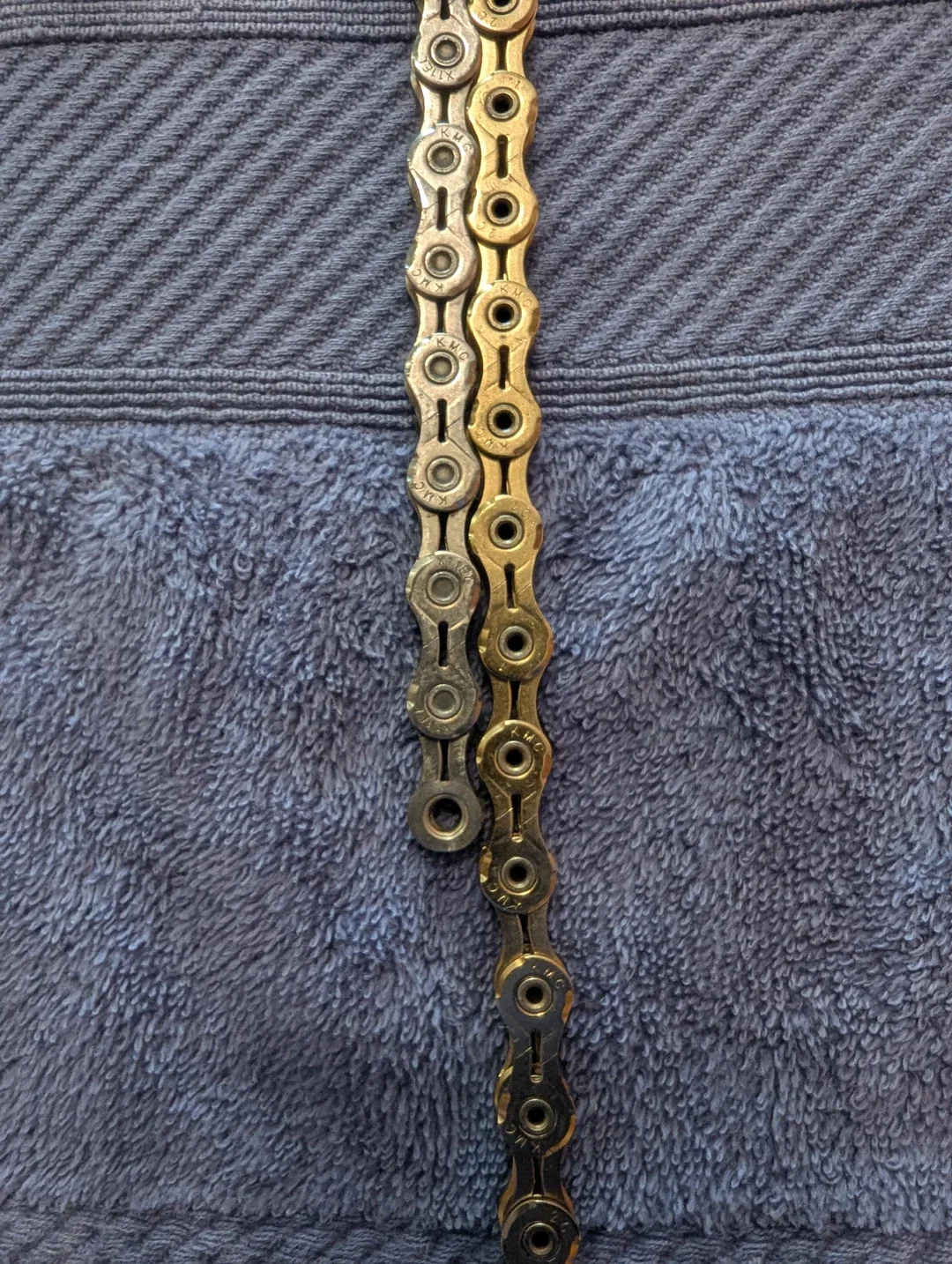

Jodå, den blir faktiskt längre av slitage. Om du sträcker ut en sliten och en ny kedja med lika antal länkar bredvid varandra kommer den slitna vara lite längre. Många brukar märka detta när den nya kedjan skall kapas till rätt längd.
Innerlänkarnas bussningar glider på nitarna som sitter fast i ytterlänkarna. Slitaget på pinnar och bussningar gör att kedjan blir längre.
Därtill sliter rullarna på utsidan av bussningarna och glappet blir större.

Den nedersta bilden du visar gör väl saken klar?
Vilken fabriksvaxad kedja skall jag ha?
"Lager" eller bussningar i mitten slits, vid kontakt med drev och kassett med litet slipmedel dvs smuts, inte brickorna = Kedjan förblir lika lång.
Tydligen inte för dig.
1. Rullarna roterar på utsidan av bussningarna, vilket ej ändrar kedjans längd vid slitage.
2. Bussningarna roterar på nitarna vilket vid slitage ger en längre kedja.

Om du lägger en sliten kedja bredvid en ny bör du se att den slitna kedjan är lite längre.
Nej, om kedjorna är någorlunda likvärdiga ska det inte vara någon skillnad. Det finns väl olika "batchar" och förvisso olika tillverkare, så litet skillnad kan det ibland bli. Stela länkar och sånt kan också påverka.
Alltså jag har bytt många kedjor och själv observerat det flera gånger, cykelmekaniker känner till det, det pratas ofta om det, och med en enkel bildsök på nätet hittar man bildexempel, som här (gammal/nött kedja till vänster, tre bilder början, mitt, slut, gamla kedjan är ca en halv länk längre sett över drygt 100 länkar, och det kan vara mycket värre än så här om man nöter på tills kedjan börjar kliva).
Jag hjälper till att underhålla flera cyklar i bekantskapskretsen så jag byter kedjor någon gång per år. Enklaste sättet att se till att man får lika många länkar som den gamla kedjan är att lägga dem bredvid varandra på ett bord och matcha länkarna. Den gamla är alltid längre, så man får justera genom att vika en länk lite så de matchar upp igen. Jag har varit med om att en kedja varit så nött att den är mer än en länk längre, elcyklar som används till pendling och inte ser så mycket underhåll är bra på äta kedjor.

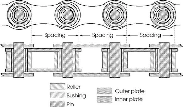

Ritningen jag postade en bit bak visade en kedja med bussningar vilket var lite olyckligt, då typ alla cykelkedjor är utan bussningar idag (tror en del single speed har det fortfarande dock). Efter ny surf hittade jag denna bild som visar delarna i en modern cykelkejda, och också markerar var slitaget sker som leder till kedjans förlängning. Slitaget på rullarna (roller) förlänger inte kedjan, men slitaget på pinnarna och inre länkarna gör det.
Denna bild kommer från denna publikation

Nej, nej, nej! Kedjan förlängs inte. Rullarna slits. Varför går inte detta fram?!
Förmodligen för att det framgår så tydligt att det är fel
Stiftet sitter fast i sidolänkarna. men det uppstår ett slitage dels på stiftet, dels på innerlänken (som sedan rätt länge) också är är lagring för rullen (som också slits, helt rätt. Så har det varit sedan Sedisport uppfann den bussningsbefriade cykelkedjan någon gång 1980. Det är dock bara slitaget i innerlänken och stiftet som förlänger kedjan (en smula, men fullt mätbart) - slitaget i rullen och rullens lagring i innerlänken skapar "bara" ett mekaniskt problem, försämrar verkningsgraden och skadar (formar om) de i sammanhanget mjuka klingorna och dreven.
Alla de här slitagen är obra för kedjans samverkan med drev och klinga.
