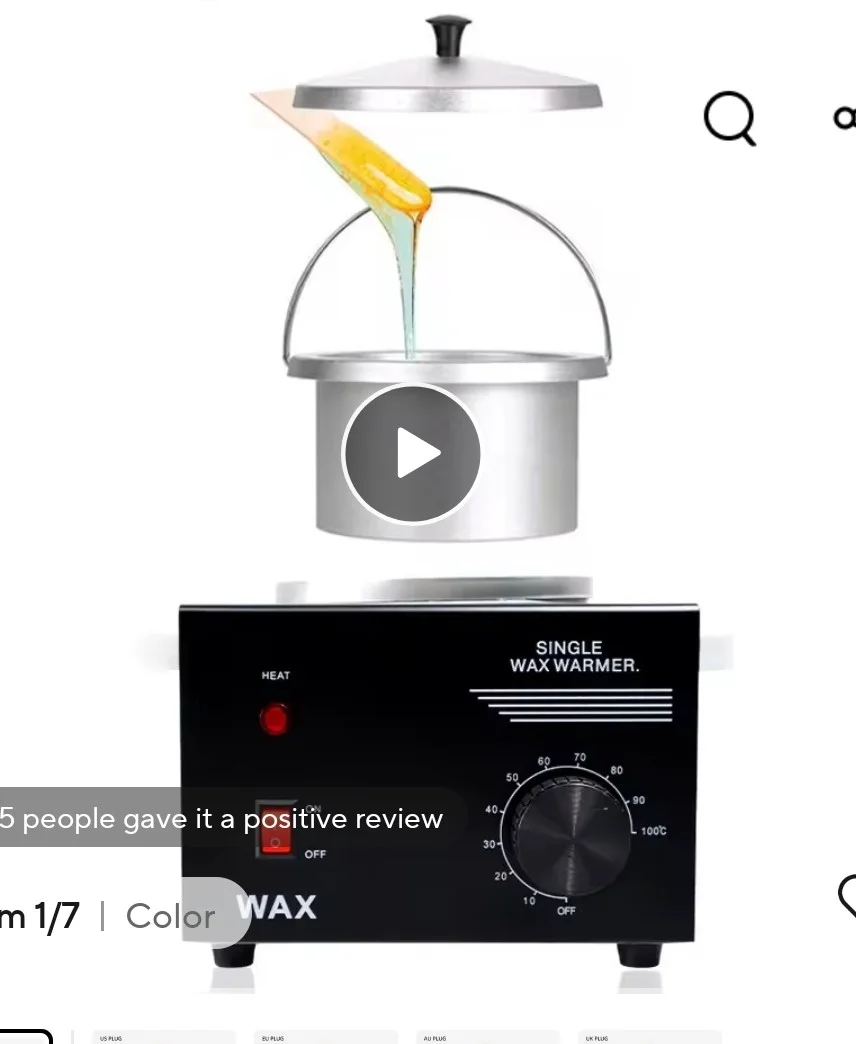

När vax och kedja nått rätt temp rör jag bara runt den en minut tills inga mer luftbubblor släpper.
Själva vaxgrytan jag har går att lyfta ur min "värmare" så kanske man bara snabbt sänker ner den i ultraljudstvätten som står bredvid för att testa.
