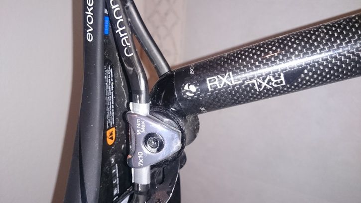

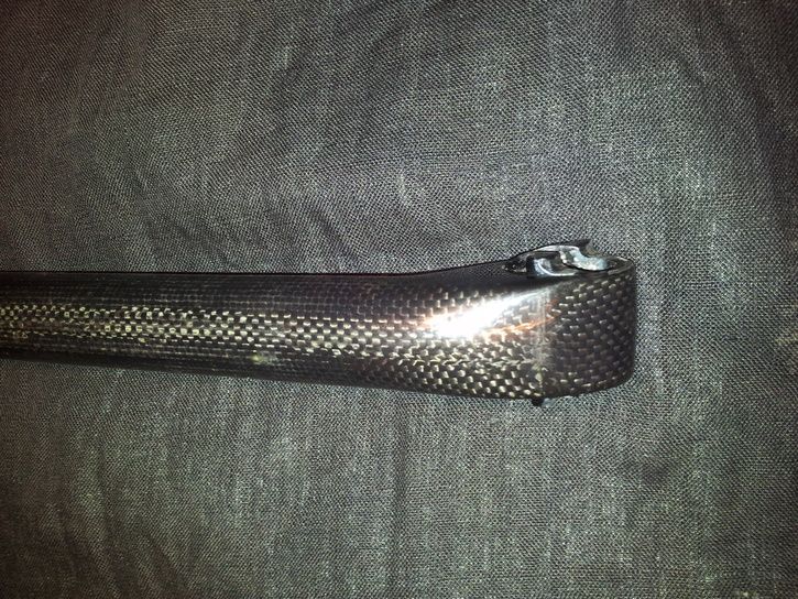

Köpte sadelstolpe från AliExpress som rekommenderades i en tråd. Så här såg den ut efter att jag hade försökt skruva fast sadeln...på båda sidorna.

Har själv samma stolpe (Bontrager xxx kopia) och får dra åt bultarna så in i hilviti för att sadeln ska sitta på plats. Tror nog jag ska kolla närmre på min INNAN jag ger mig ut i vår... Visserligen gav jag bara typ 130:- för min, men den var ju iaf lätt och hade bra finish.

Om du sandpapprar lite på insidan, samt använder moteringspasta, så slipper du dra sönder stolpen.

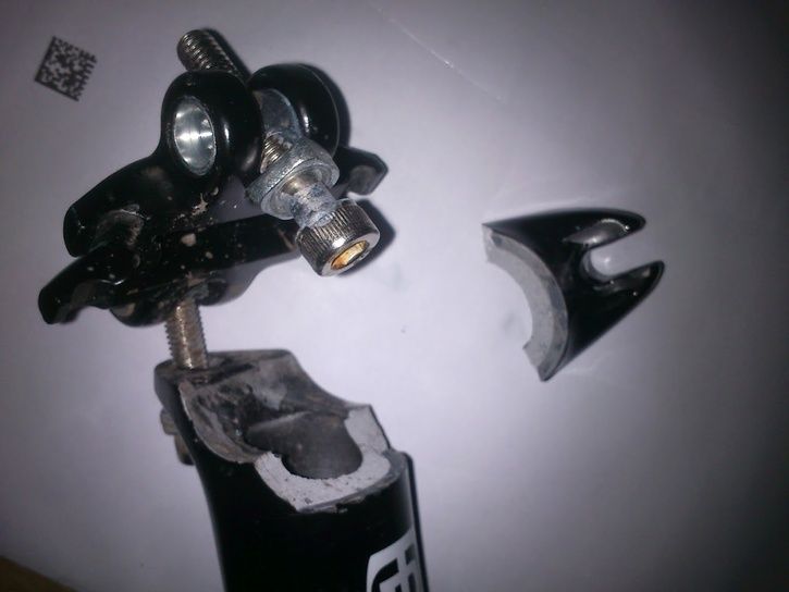

Sadelstolpe i no-name kinaskit? Urk.... tänk på hur trist det blir om skiten går sönder ute på stigen... finns någon tråd med bild på delar av en pung på....

Tror det är tredje gången jag svarar dig att det var fortfarande sadeln som gick sönder. Inte stolpen.
Därmed inte sagt att man ska köpa den billigaste skiten från Aliexpress.

Problemet är inte att den glider ner, utan att själva monteringsanordningen (den på bilden ovan) kräver många NM för att inte sadeln ska peka X antal grader uppåt i nosen efter en stunds cyklande.

Jag kan intyga att de här stolparna är riktigt dåliga. Stolpen i fråga såg ut på det här viset redan när jag kom över den. Spåren i aluminiuminfästningen är helt avskjuvade. Fullstänidgt omöljligt att spänna den nog för att få sadeln att fastna ens nämnvärt.
Möjligtvis ger en originalstolpens potentiellt högre kvalité, att de håller något bättre, men konstruktionen är ändå oförlåtlig.
Jag löste det genom att kapa av "huvudet" på den och stoppa ned en alldeles för kort alustolpe inuti den tillsammans med lite epoxy. En 27.2-stolpe passade fint. Istället för en helt värdelös sadelstolpe så hade jag åtminstone en fungerande adapter/förlängare i kolfiber.

Jag förtydligar. Man monterar ur låsanordningen för sadeln, slipar lite i hålet (alltså ruggar upp det. Sen kan man applicera lite monteringspasta i hålet innan man monterar tillbaka sadelklämman. Jag hade samma problem med min stolpe, men den är lite dyrare än 130kr. Alltså inte skitbillig, men inte överdyr heller.

Jaså du menar sååååå... Ja nu ramla poletten ner! :) Lite seg i hjärnan idag, får skylla på de. Men då tackar jag för tipset, ska testa detta.

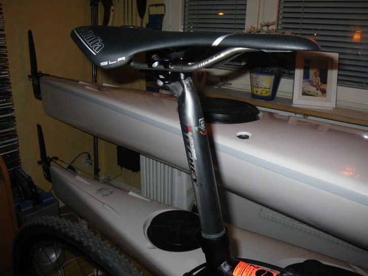

Är så nöjd nu med mina dyra orginalstolpar....dom har aldrig "krånglat"...så jag fortsätter köpa dyrt när det gäller stolpar å styren!

Tyvärr faller jag ibland också för frestelsen att handla från kina, senast blev det ett styre och en sadelstolpe.
Styret gick att använda men sadelstolpen var så oval (skilde ca 1mm mellan största och minsta mått) så den tordes jag inte använda.
Efter lite mail-kontakt med säljaren så gav jag upp, insåg att jag får skylla mig själv när jag tror man ska få en fungerande 150g kolstolpe för 130kr.

Den där k9nstrktionen - både original och pirat - har sina svagheter. Jag har haft en likadan oxh fick vara noggrann med att dra till den ordentligt. Men i övrigt inga problem. Inte heller de jag känner hat haft problem med sina.

Plus ett. Jag testinstallerade en sadel på en bontragerkopia av samma typ. Funkade. Trög att ställa sadlevinkel men sånt har jag upplevt på stolpar i olika prisnklassrr.

Vare sig det är kina eller fina gatan är infästningen som visas skräp. Köp beprövade infästningar typ thomsomstyle. Allt som dras med en bult är bara att glömma.
Den enda stolpen som gått sönder för mig har varit märkesstolpe. Bulten gick av.

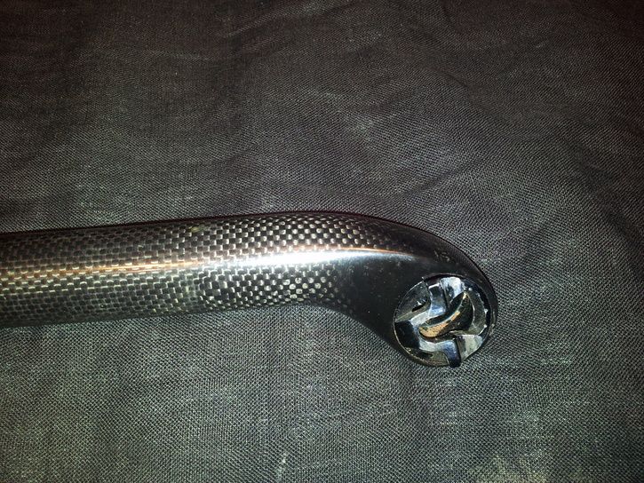

Handhavandefel?? Jag tog isär den och konstaterar att hålet i kolet inte är runt på ena sidan. Och inuti finns en puckel... inte konstigt att den sprack då jag skruvade åt den. Använde tillomed en ett microverktyg som inte går att dra hårt med.
Alltså 100% skit.
