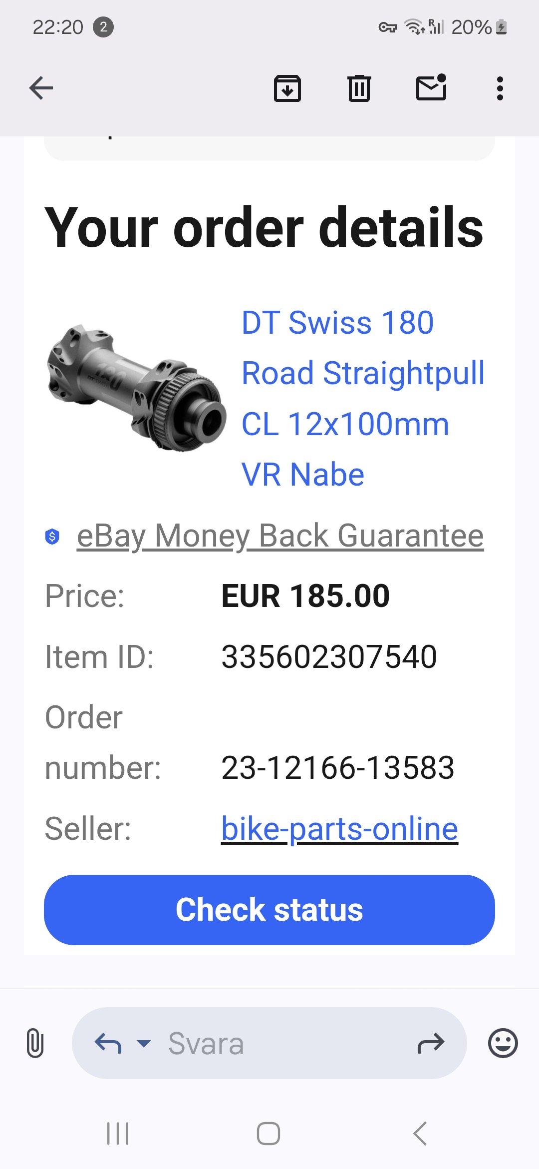

Det råkade bli Dt 180-nav på rea, för billiga för att avstå.Spännande, vilka nav ska det bli?

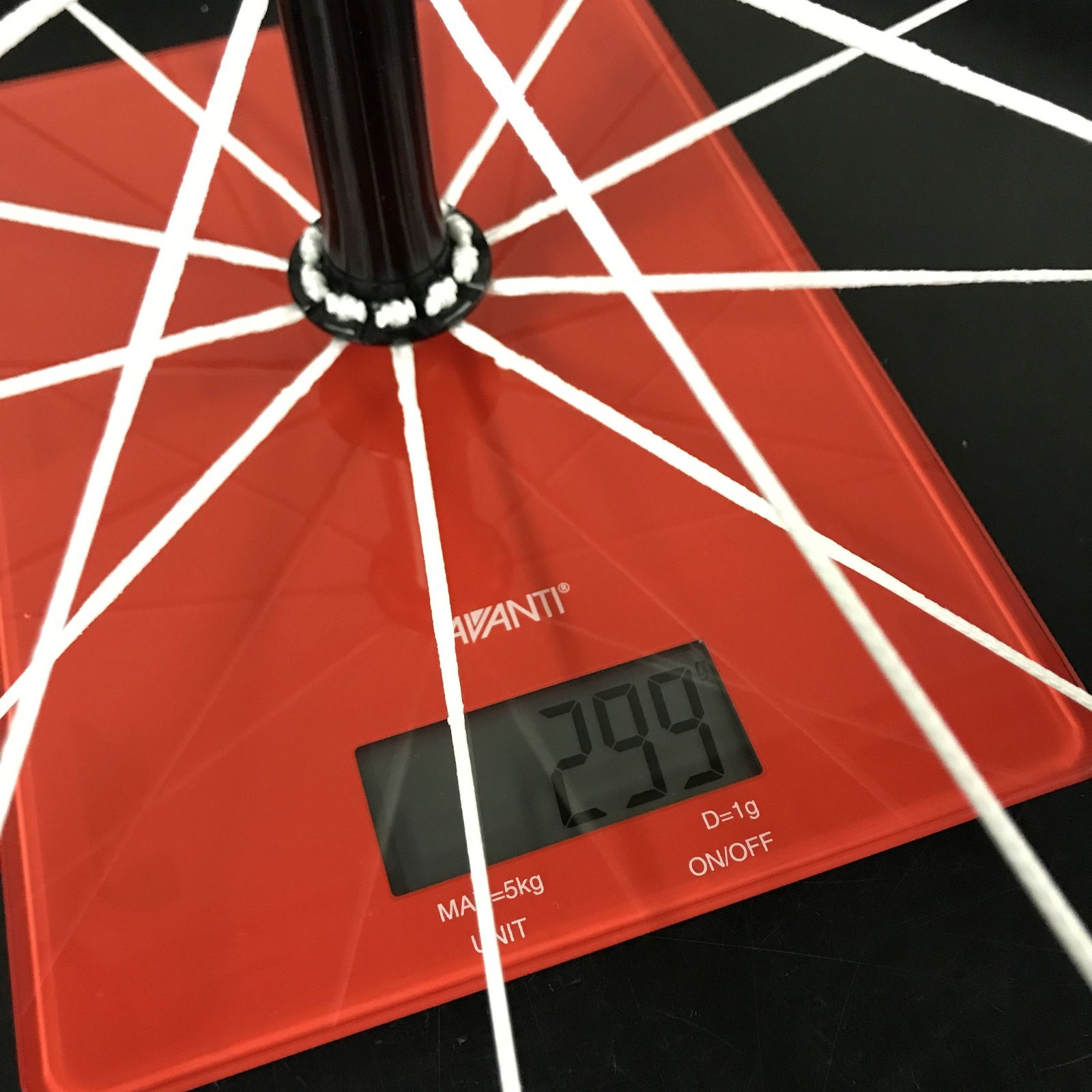

Nja, 1070-ish med 2 olika sorters ekrar vä/Hö.Borde väl bli under kilot med såna finnav?
Mina 265gram fälgar med noname nav kom in på 1050g..

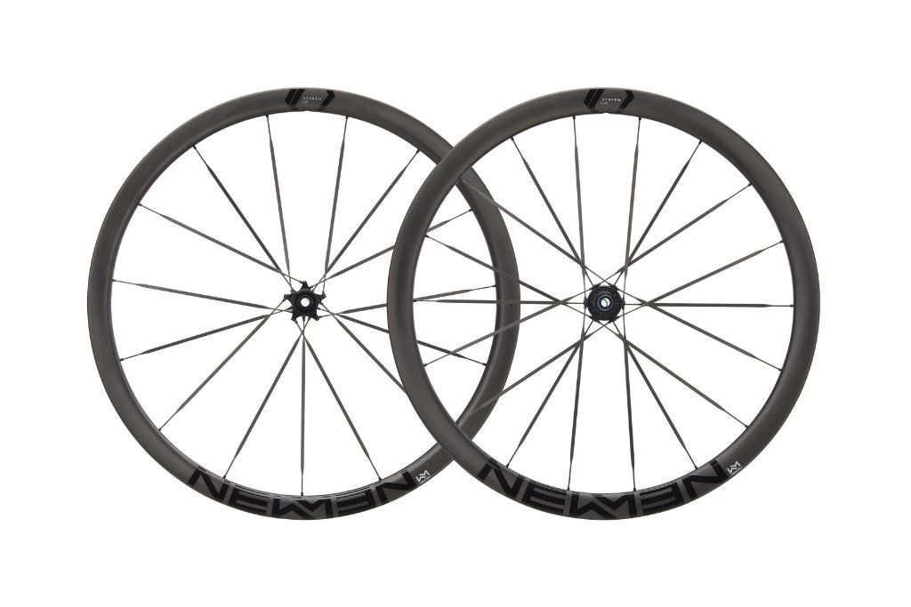

NopeHar sett såna hos nextie, men vet inte riktigt hur jag jag ska ställa mig till det.
Men du har kanske någon review eller andra säljare?
lär använda runda eller coolfiberekrar på dessa.
Som jag har skrivit här tidigare har @Egress skrivit om hjul han har byggt med Berd-ekrarHerd of men inget mer....
Undrar hur känslan blir om man bygger på det sättet med samma ekrar på ett skivbromsat nav. Kan nog se fränt ut i slowmotion.Som jag har skrivit här tidigare har @Egress skrivit om hjul han har byggt med Berd-ekrar
tex
https://happyride.se/forum/threads/hjulbyggartraden.1592311/post-3591596
Hmmm, vaff..n.Har sett såna hos nextie, men vet inte riktigt hur jag jag ska ställa mig till det.

Reanav=dt 180, checkFör mig skulle det inte vara det, men jag skulle knappt köpa 240nav...
Dina överväganden borde hamna i:
Rea-nav. Kina-fälgar.
180nav! Noga utvalda kol-fälgar!
