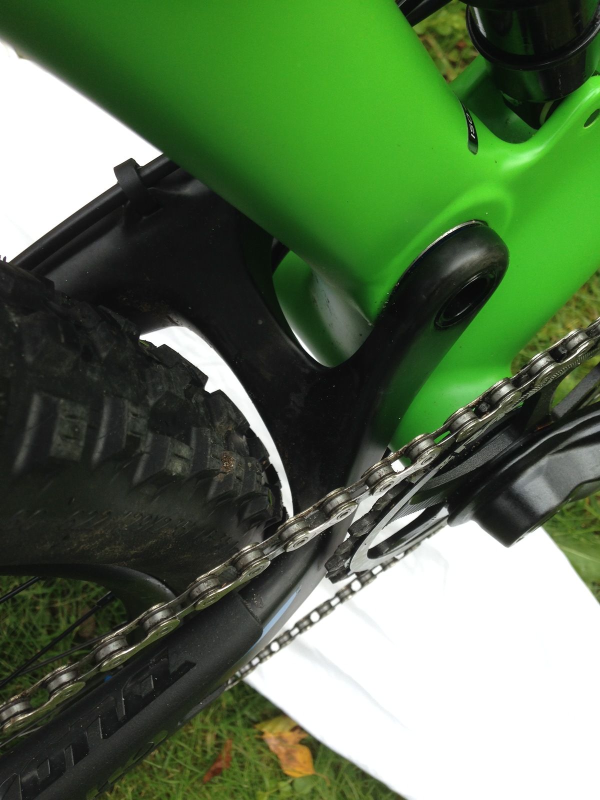

Bytte däck på nya cykeln och tycker att det ser tajt ut. Ca 5-6mm utrymme, men kommer gegga och skit käka upp kolfibret?

Tänker ju att om en 6-10 mm stor sten kommer emellan där så kan det bli jobbigt. Ser riktigt tight ut.

Får se hur jag gör. Kommer inte ihåg hur det såg ut med orginaldäcket...
Sätter fast en bit slang eller liknande som skydd och ser om det blir skit av det.

från bilden kan man få intrycket att däcket står förskjutet till höger i ramen. tweakas isf med en ekerjustering.
tänka på att däcket ofta jäser efter en tids användning.
en nödlösning är att med vinkelslipen ta av lite från yttre dobbarna.

Jag hoppas verkligen inte det ska behövas fixas med hjulen. Cykeln är en vecka gammal. Däcket är flyttat från en annan cykel så det är använt några mil. Får se om jag tar fram vinkelslipen.
