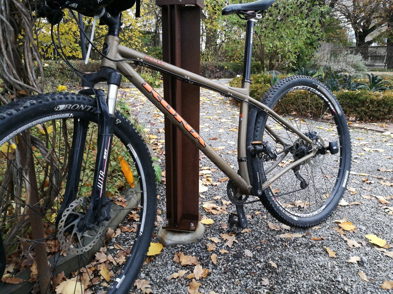

Har föregångaren till Honzo, Taro 2013. Har Maxxis 2,25 men 2,4 får plats utan problem. 2,25 på bilden.
Sjukt skoj hoj!

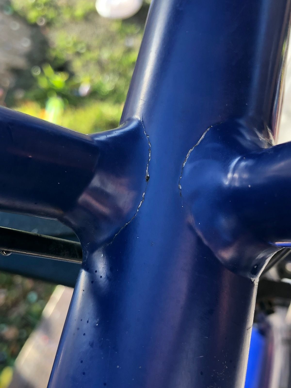

Honzo ram från 2016.
Dönat omkring lite i ängårdsbergen och ett par vändor till Isaberg.
Svetsarna där sadelstagen möter sadelröret. Bara lite sprucken färg pga flex eller utmattning? Eller har jag knäckt den?
Underlag skickat via åf till kona för bedömning.
Kan återkomma här om intresse finns.

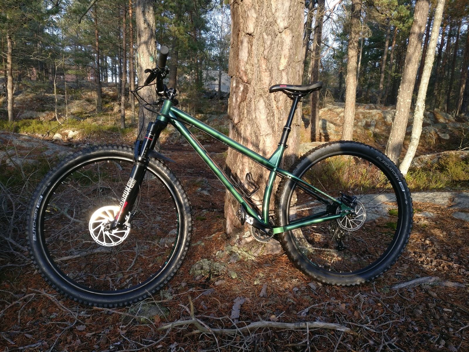

Idag första tur på min gröna Honzo ST, på gröna spåret. Nästan perfekt, bara lite tung :)
