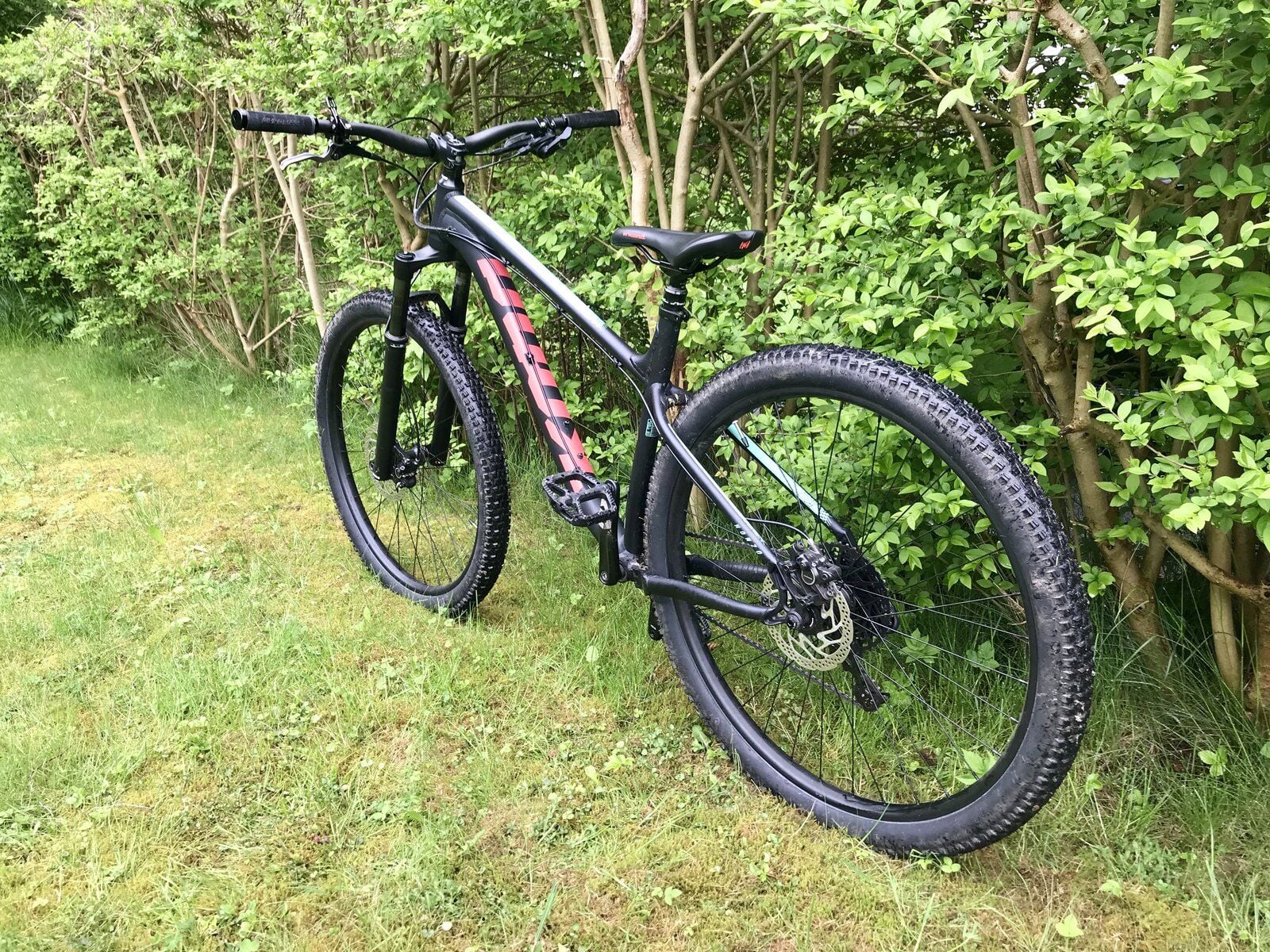

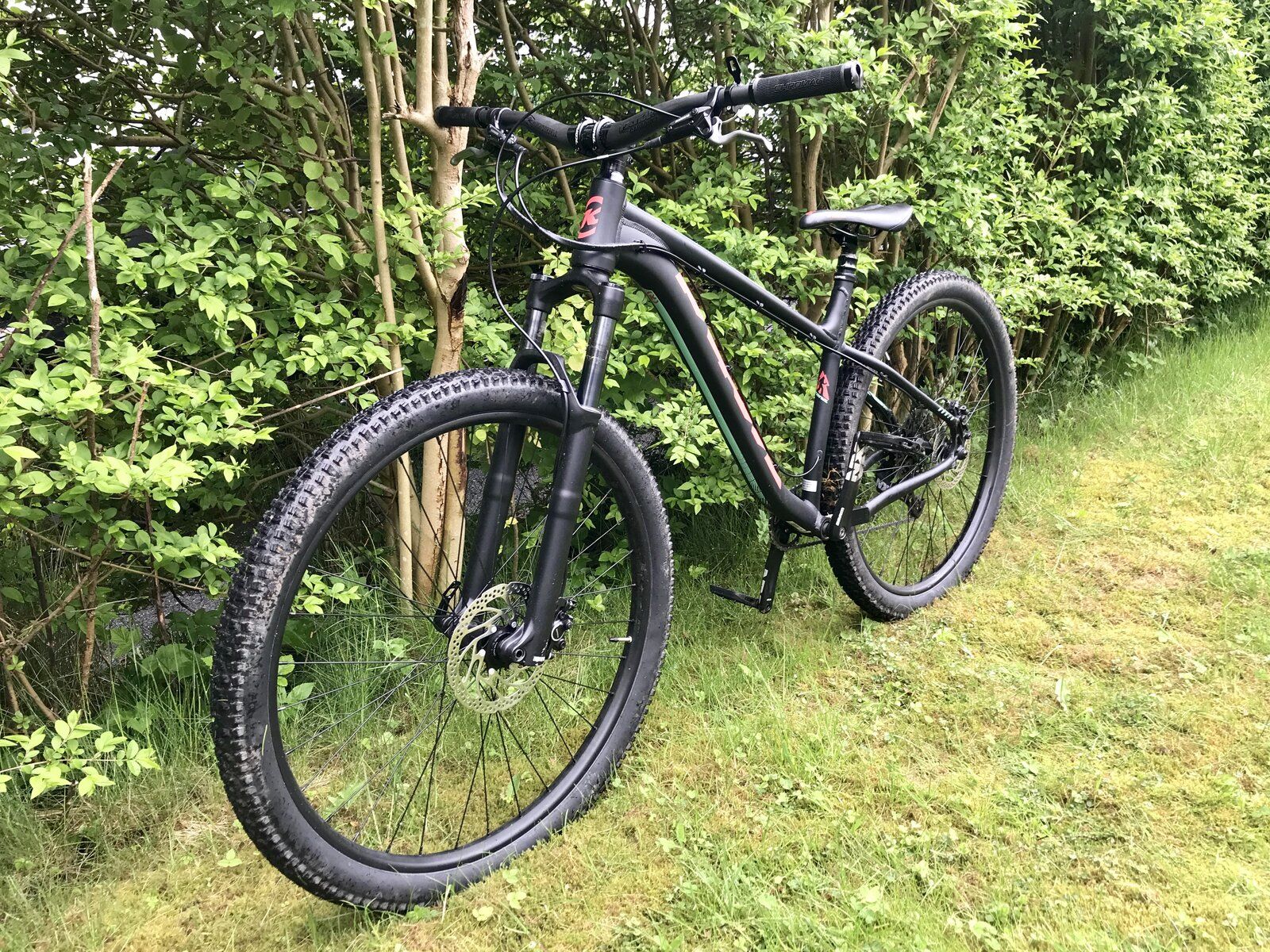

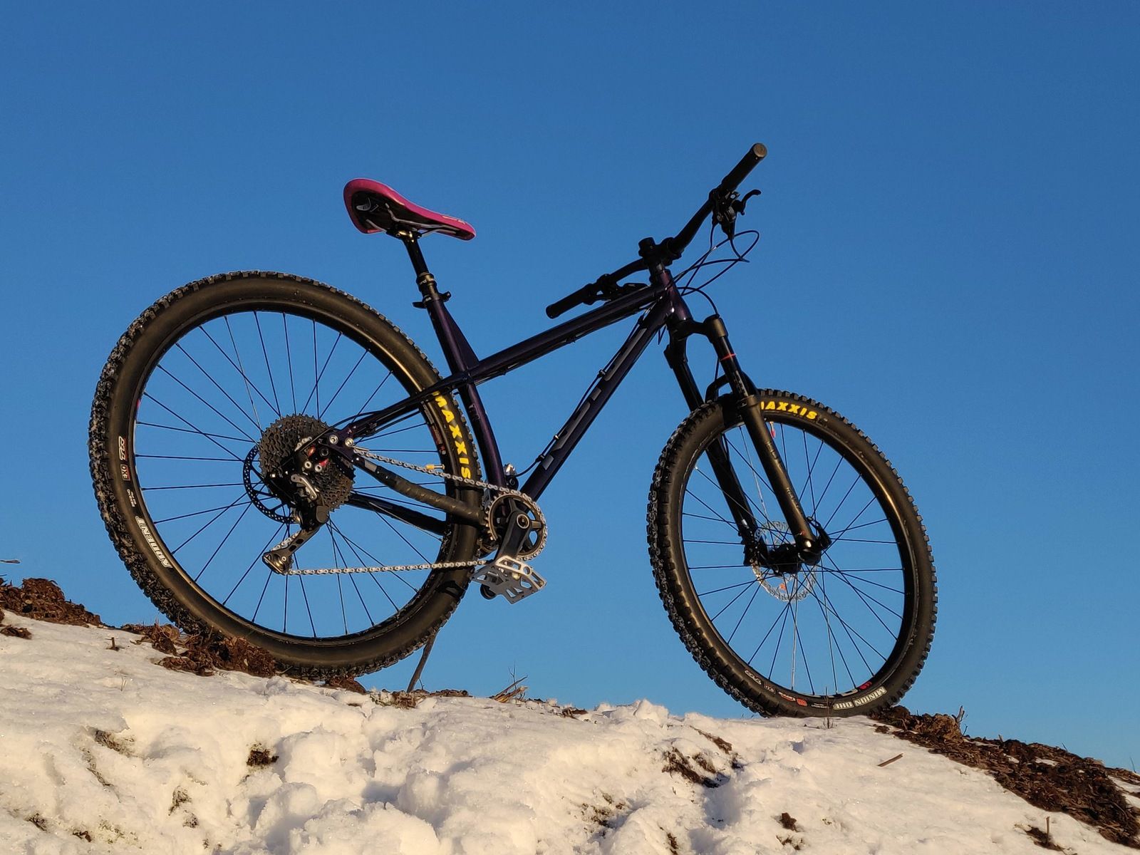

Så blev den klar till slut. Efter ett par års velande innan köp och ett par månader i byggtid.
Honzo ST 2018 i Large, riktigt rolig:-)

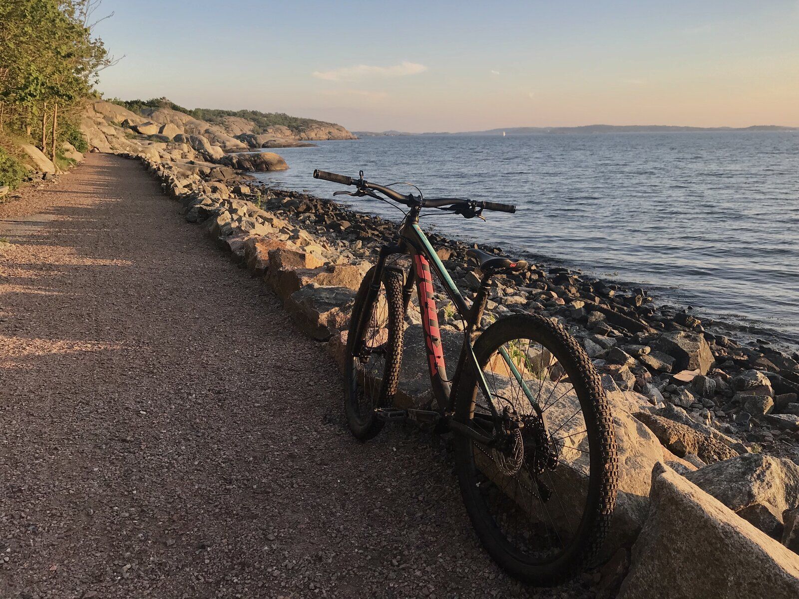

Fint! Men lilla färgen är svart att ser på bilden. Tycker att gröna färgen av mina ST (bild i tråden) är ännu finare :)
Läste just nu att du skrev att ST säljes inte i Sverige i 2018. Jag köpte mina hos Dropinbikes i 2018, men det verkat att vara en 2019 modell. Det finns ingen ST alls på Konas 2018 webbsidan.

Den är mörkt lila men det är svårt att få till det så att det syns, särskilt med lågt stående januarisol. Får se om jag får till ett bättre foto senare.
Jo, de hade ingen ST när jag frågade i början av förra året men sedan så hade de visst en gömd långt ner i europalagret när jag frågade nu i november. Tycker själv den lila från 2018 är snyggare än årets gröna så det blev en sån (plus det faktum att 2019 i Large har leveransdatum i april).
Tror förresten att jag har "dina" hjul. Köpte de som blev över från Dropinbikes Honzo-bygge.

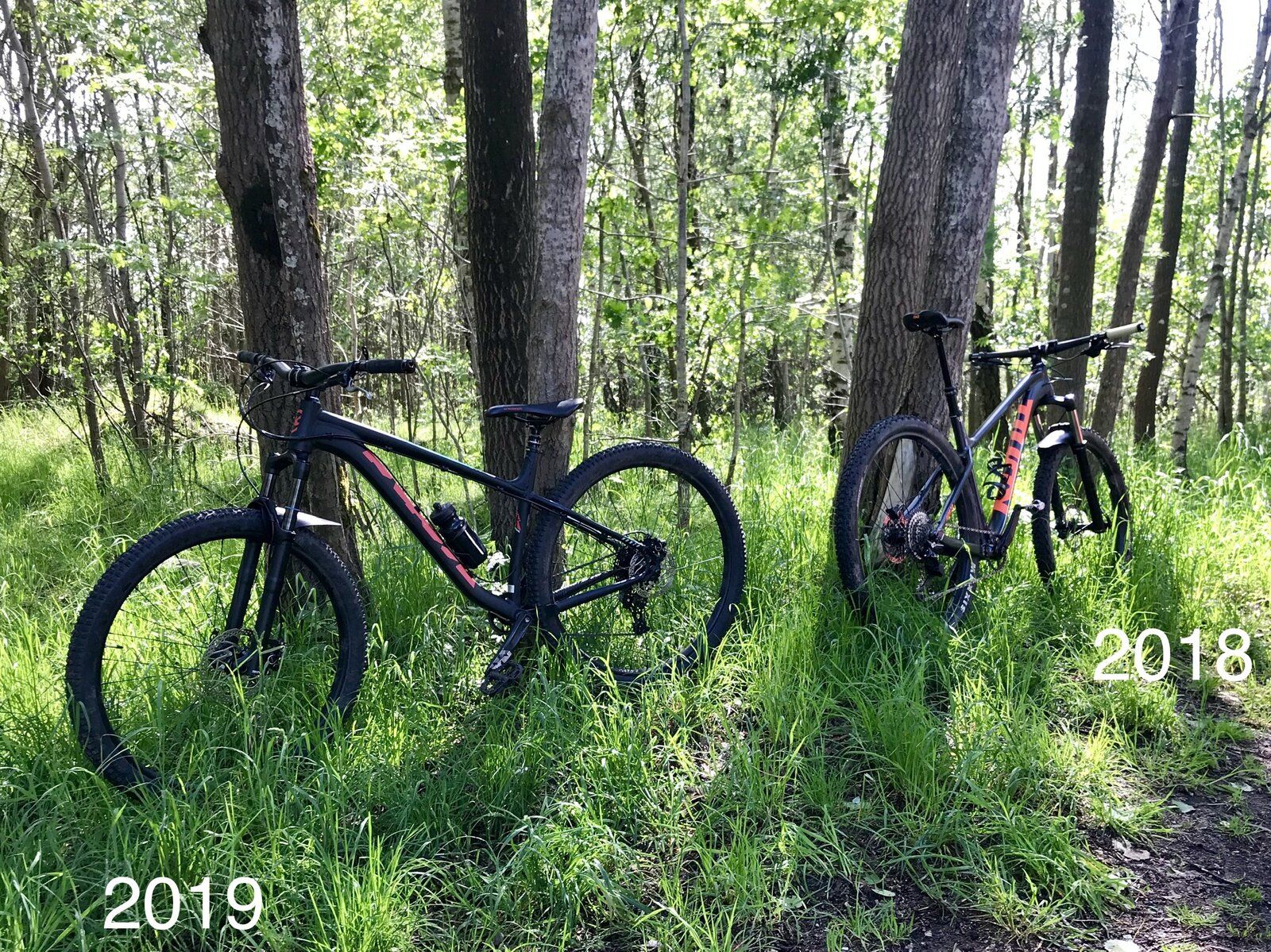

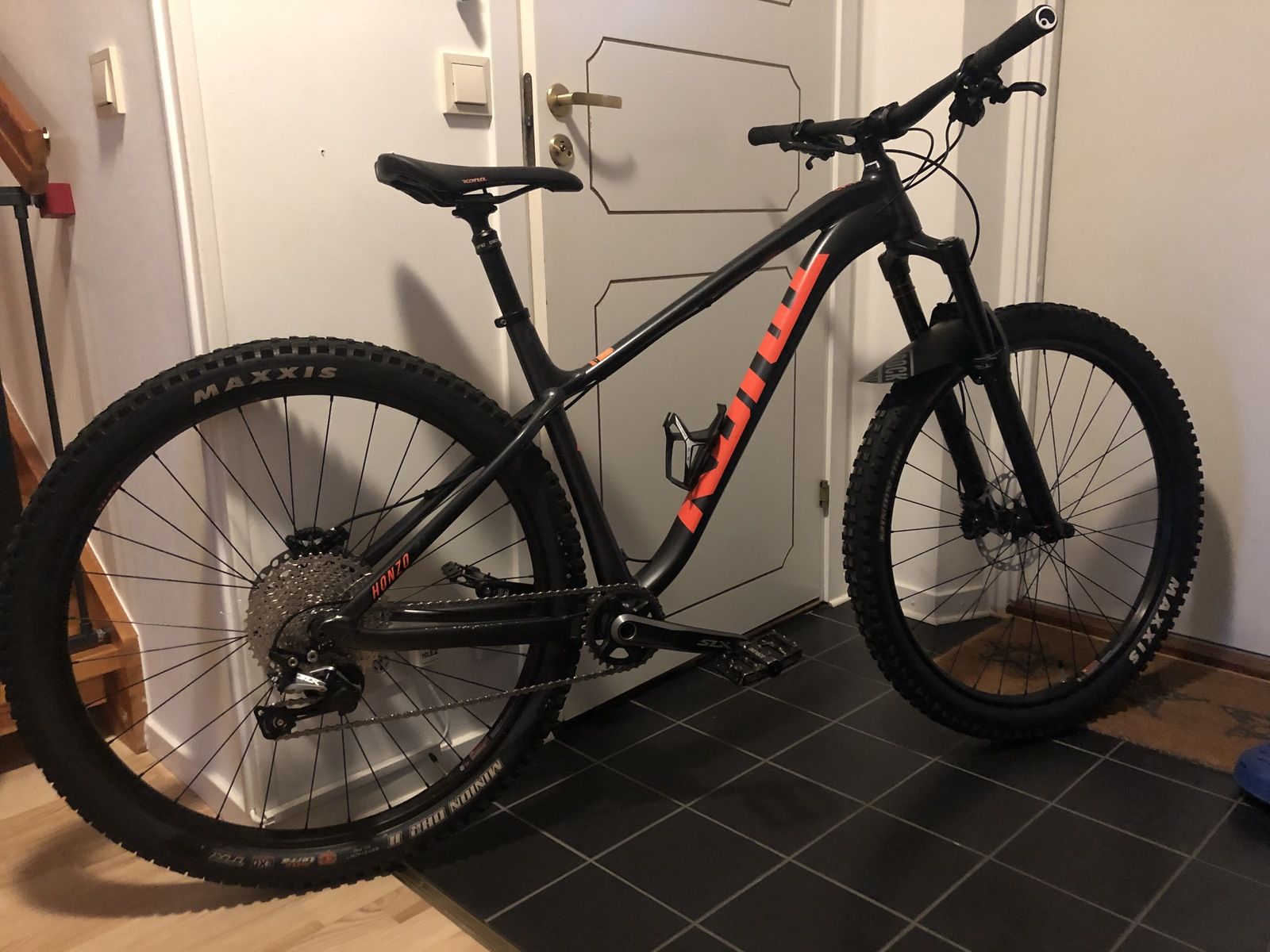

Min Honzo från 2019. Har bytt styret mot ett Renthal Stealth i kolfiber och har bytt grepp, utöver det original. :)

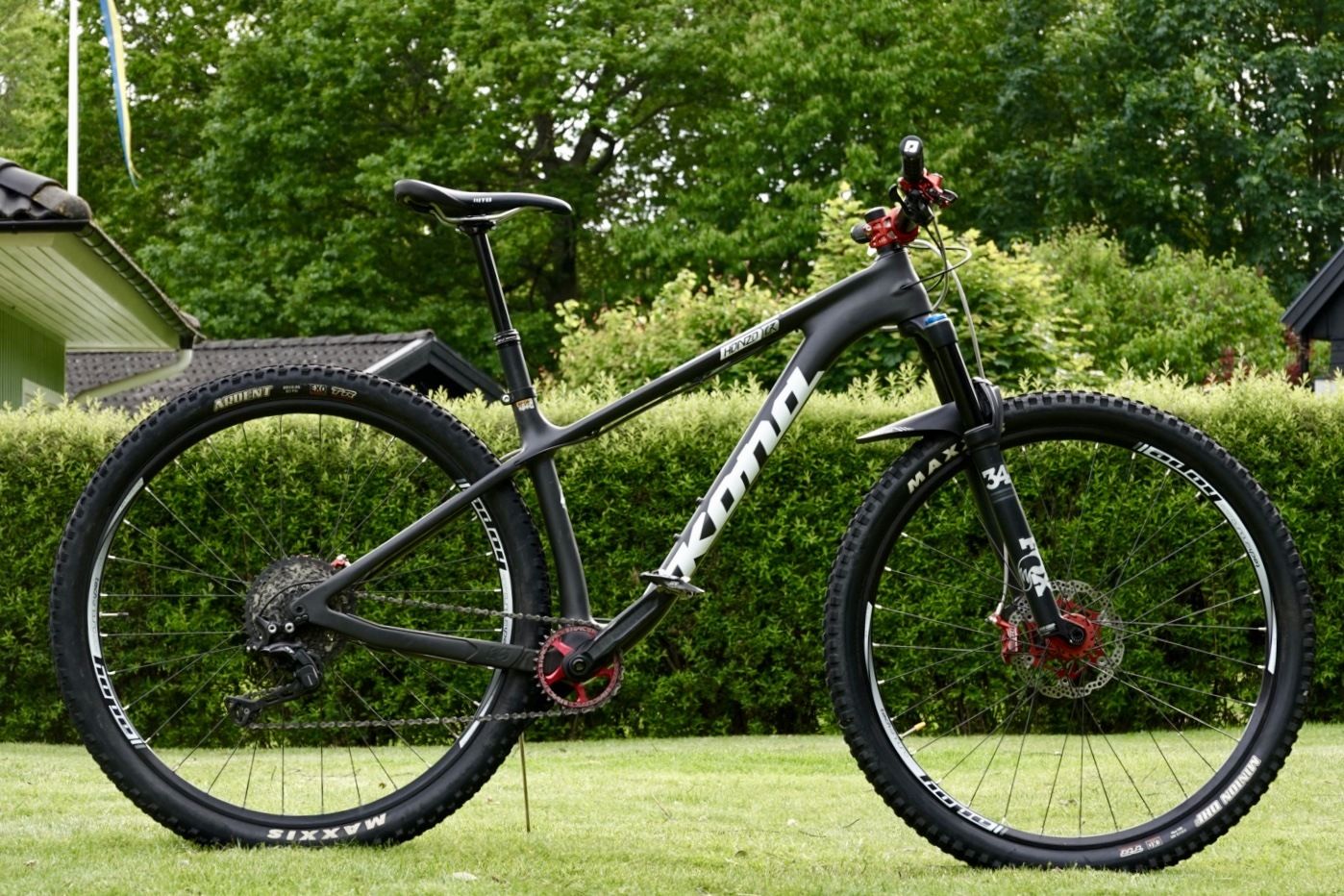

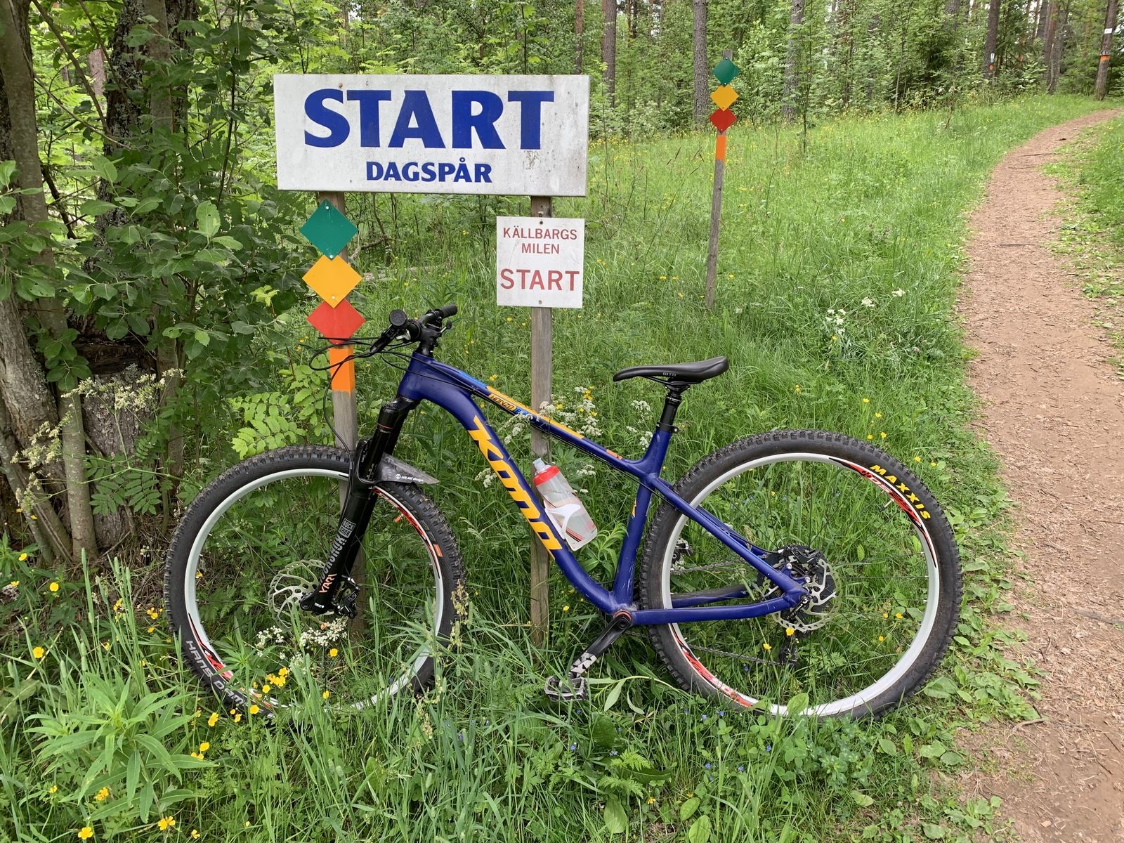

Smällde på lite lättare däck och annan styrkombo. Måste dock hitta en bättre sadeln nån gång när man orkar

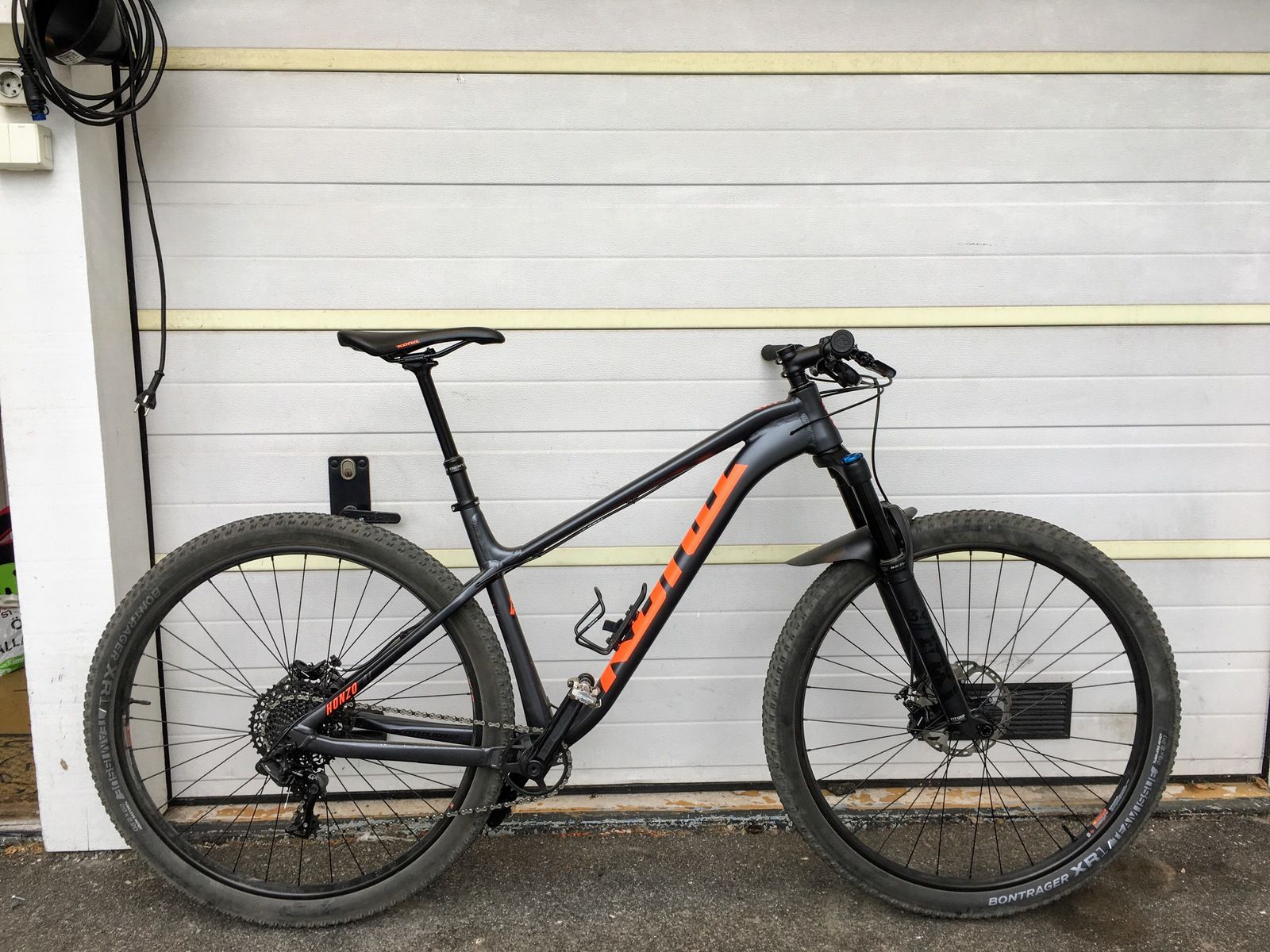

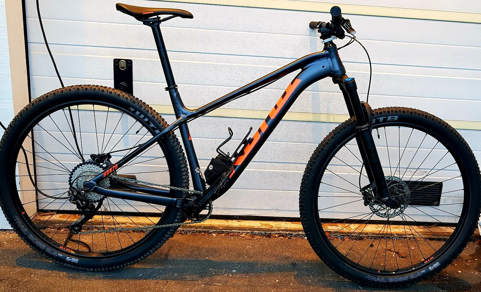

Min Honzo AL från 2018, köptes begagnad i somras.
Har under tiden i min ägo blivit uppgraderad med en 11-delad SLX drivlina och SLX bromsar. Nästa steg är en längre dropper som är på väg med posten. Tidigare ägaren har monterat en 140mm RS Revelation, 125mm dropper och lite biffigare däck.

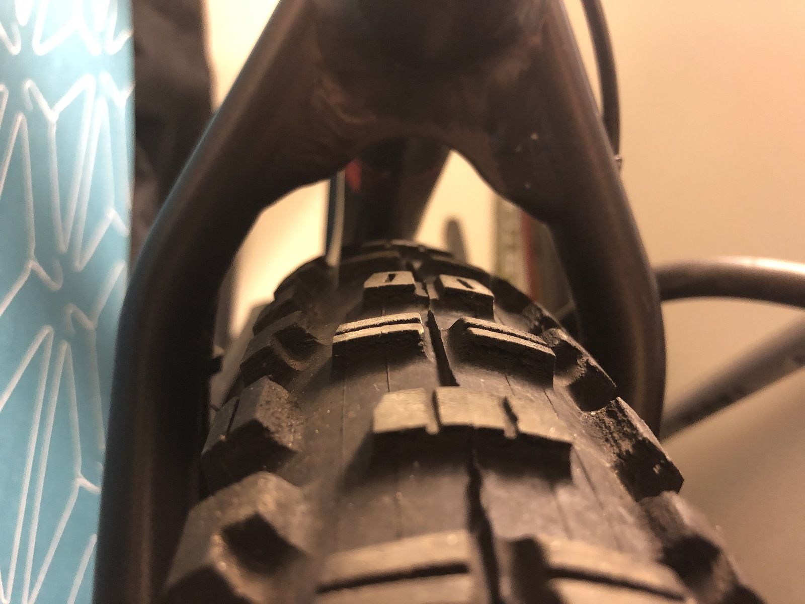

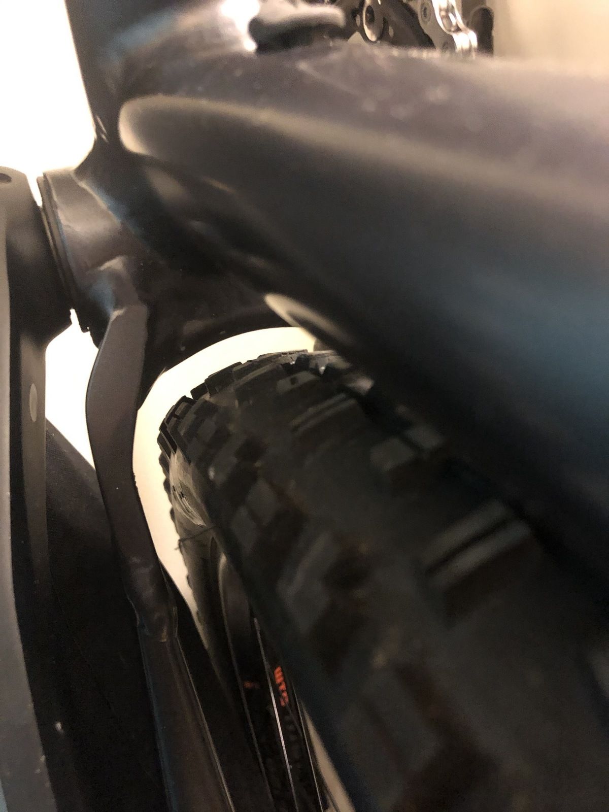

Trodde att DHR 2.40 WT inte skulle passa bak. Är det på 29/30 mm fälg?
En anledning att jag köpte Honzo ST isf AL eller CR är att jag vill köra 29x2.6.
Calcifer
Jepp, är WTB i29 så jag antar det är 29mm.
Berk
Kona Honzo - The tråd
Tack för bilderna!
Tillräckligt marginal till sommaren, men på gränsen för lerigt höståkning.
Min Specialized Purgatory 29x2.6 är lika bred men högre, så skulle passa in, men utan utrymme till lera.

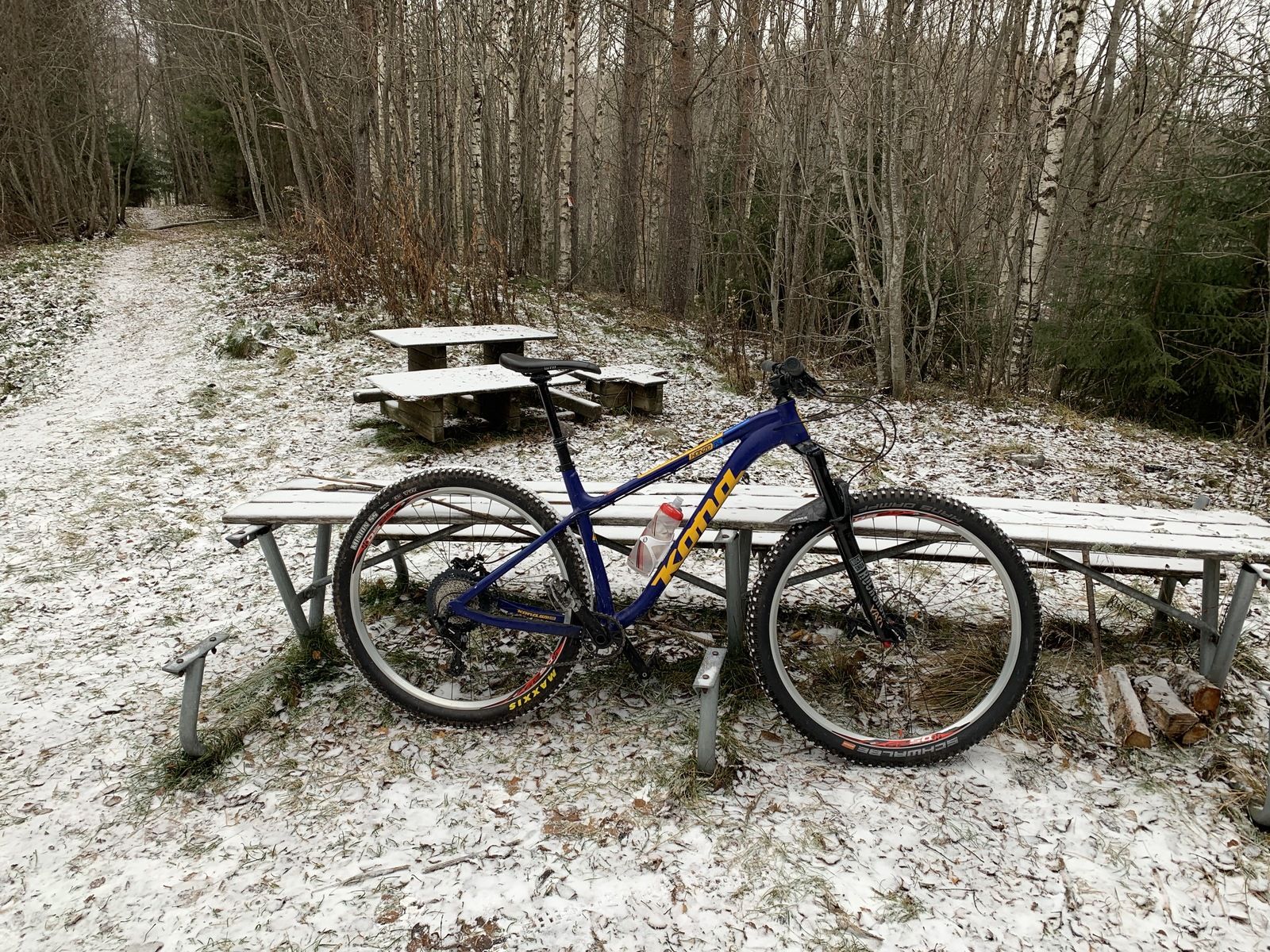

Kan väl passa på att skicka upp två bilder på min Honzo AL också, från några av de extremt få turer som hanns med denna säsong. Den fick mest agera dragare för Thule-vagn. Byggd mestadels på ärvda delar från min Process 153'a, och ett sjukt billigt hjulpar från Superstar Components. Hittade ramen på Happy K&S.

Berk sa:
Tack för bilderna!
Jag har Purgatory 2,6 på min Honzo 2017 modell och passar in OK, inga problem med lera än så länge
