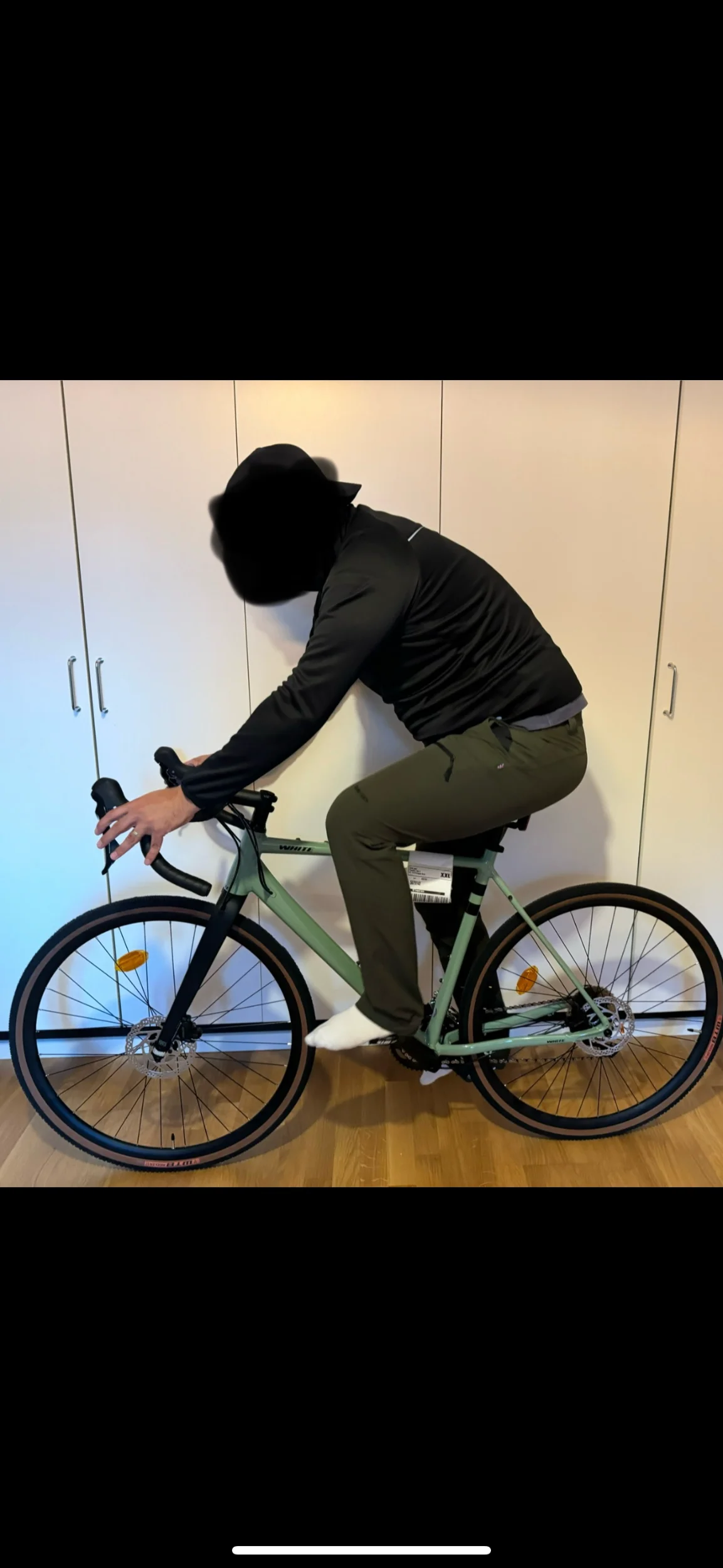

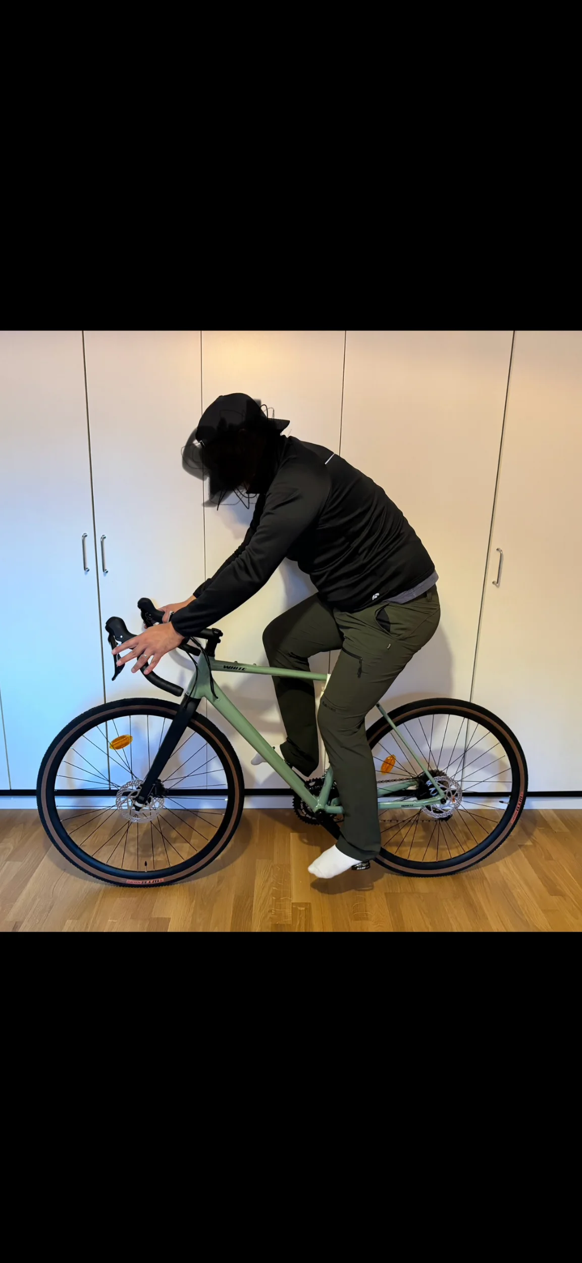

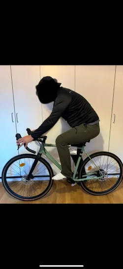

Råkade beställa en L och är 181 cm lång ska man byta till M eller köra på L tror du? Är den större eller mindre i storlekar?
Köpråd - GX LTD 24 Gravelcykel
Jag testade en M idag och är 185, jag hade köpt en L alla dagar i veckan.
Jag är 180-181 cm haha men så konstigt att det står 2 olika mått på samma cykel på samma sida lixom, tror jag gick efter storleksrekommendationer när jag köpte sen gick jag in i produktbeskrivningen och blev lite paff och tänkte fan har jag kollat fel? Men då så förstod jag att det står 2 olika saker
