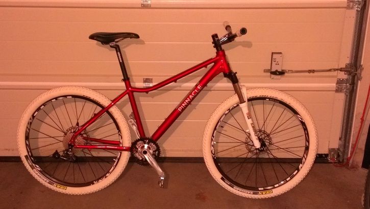

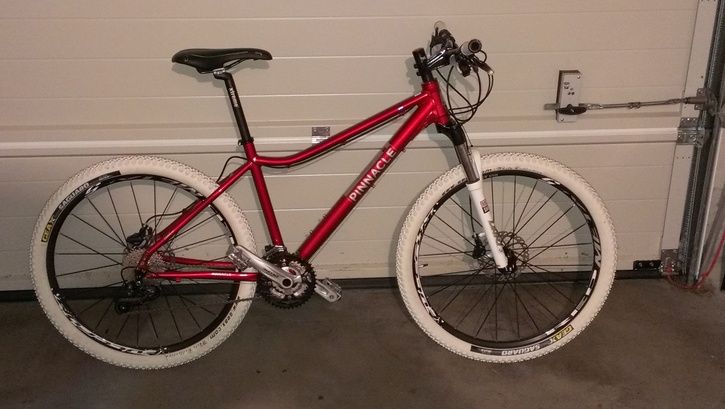

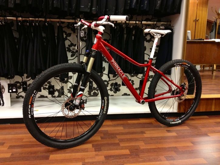

Dagens alster.
Uppmätt med henne på.
Som sagt, 172-173 cm kvinna, en "tall"-ram, typ 10 mm setback på sadelstolpe, och en 80-mm styrstam blev grundreceptet, hoppas hon ska kunna provrulla med den imorgon.

[Köpråd] Hyfsat liten 26" HT ram. Nu med storleksfråga!
Ser snyggt ut. Jag slog till på en likadan ram i storlek medium idag. Blir kanon tror jag! Fortsätt gärna posta bilder från bygget! :)

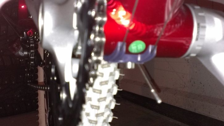

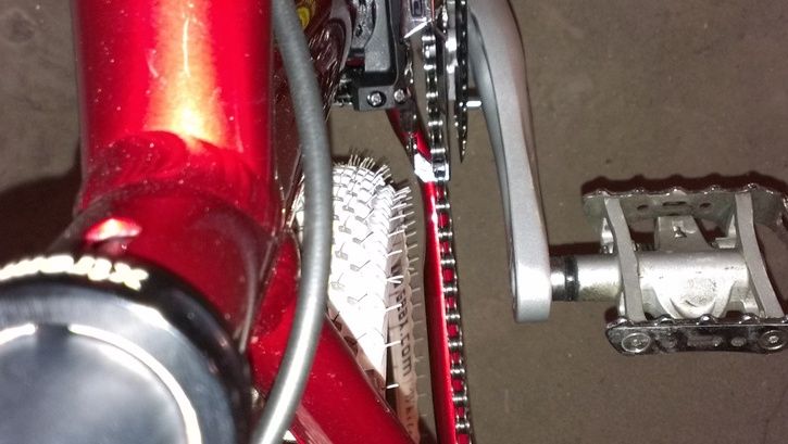

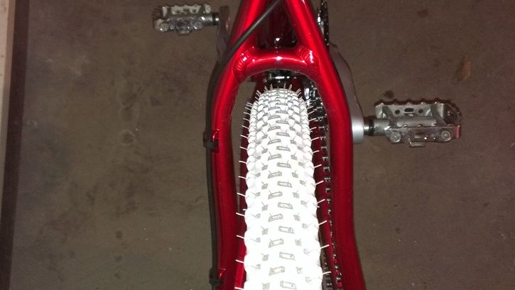

I princip färdig cykel. Växeljustering, placering av reglage samt korta ner gaffelrör och bromsledning kvar.
Tog en liten sväng på den innan bilden, och den känndes rapp och rolig.
2 bilder på hur "feta" däck som kan tänkas passa. Däcken som är på bilden är 2", kanske är i tightaste laget med 2.5", men 2.35" är nog inga problem.
Det enda knepiga med ramen, som jag glömde nämna, är att det krävs en "shift cable guide" till bägge växelvajrarna.
Ser fram emot hennes premiärtur i dagarna, ska bara orka justera växlarna.

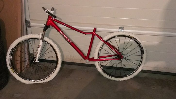

Nu har det börjat hända grejjer för mig. Dock måste jag hålla till på jobbet. Håller bygget hemligt då det är en födelsedagspresent. =)
Måste säga att den ser grymt trevlig ut. Jag kommer att köra 1x10 XT reglage och SLX bakväxel.
Jag gillar BB7 så det fick det bli.
Övriga komponenter från Superstar och On-one. Besviken på On-ones röda färg på Mary-styret dock. Mer rosa än rött. Blir nog att köra ett vitt som jag har liggades hemma.
