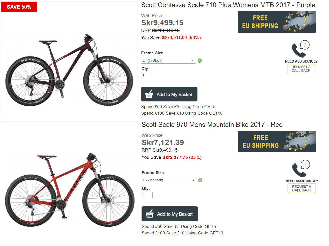

Kanske denna Scale 970 med 2x10 drivlina och stålfjädergaffel i stl Large för 7100 kr inkl. frakt kan vara intressant https://www.startfitness.co.uk/cycl...-scale-970-mens-mountain-bike-red-249854.html
Bättre ramgeometri och drivlina än AL3, dessutom billigare.
Vill man lägga mera pengar och ha mera MTB för pengarna är Scale 710 Plus i stl Large med RS Recon gaffel 120 mm slaglängd, dropper stolpe, breda fälgar och däck, boost axlar fram/bak för bara 9500 kr inkl frakt betydligt mycket mera cykel än Canyon AL4.
https://www.startfitness.co.uk/cycl...-scale-710-plus-womens-mtb-purple-249709.html

970 kostar då 8k
710 plus 10700kr
Du kan väl välja SEK som valuta i butiken? Inte säker på att jag förstår frågan. Detta är vad jag ser i min webbläsare:
    142.4 KB · Besök: 122

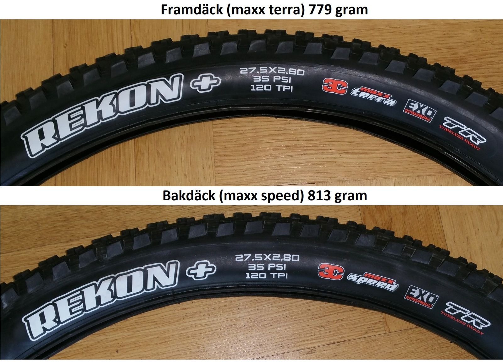

Scale 970 levereras med Maxxis Ikon i budgetversion https://www.bike24.com/1.php?content=8;product=233066 som rullar rätt bra på asfalt men är kass i skogen.
Scale 710 Plus levereras med jättedyra Maxxis Rekon Plus https://www.bike24.com/1.php?content=8;product=182127 med top-of-the-line stomme och gummiblandning, som kanske (?) inte rullar lika lätt som budget-Ikon på asfalt, men de är ett överlägset däck i skogen. För att det en dyrare och lyxigare konstruktion.
    280.6 KB · Besök: 87

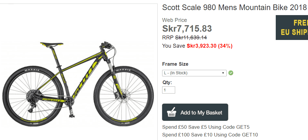

däcken är sämre på 980 har någon lärt mig:):)
Ja även om det är något mindre hjul (27.5) på Scott 700-serien jämfört med 900-serien, så är däcken på 710 PLUS bredare och fylligare (högre) vilket passar bra speciellt för något tyngre cyklister som dig och mig.
Själv väger jag ca 90-95 kg och kör på 27.5 x 3.0 men 27.5 x 2.8 är inte illa det heller. Sväljer mer ojämnheter och ger så att säga mer flow vid rätt lufttryck, jämfört med vanliga "smala" 29-tumsdäck.
köpråd mrb 4-7000kr
980 funkar utmärkt till ditt användningsområde. Den är billigare att köpa. Enklare med 1x11 och utan dropper, färre prylar som behöver service. Bra rabatt. Bra köp.
710 Plus är den bättre cykeln. Ramen har moderna boost axlar fram/bak (jämfört med QR bak på den andra), lyxigare hjul och däck, dropper, bättre gaffel. 50% rabatt är mer än 34% så man får ännu mera cykel för pengarna.
Om du har planer på att utöka andelen stigcykling och/eller köra stökigare stigar med rötter, stenar, drops etc. så är 710 Plus överlägsen.
