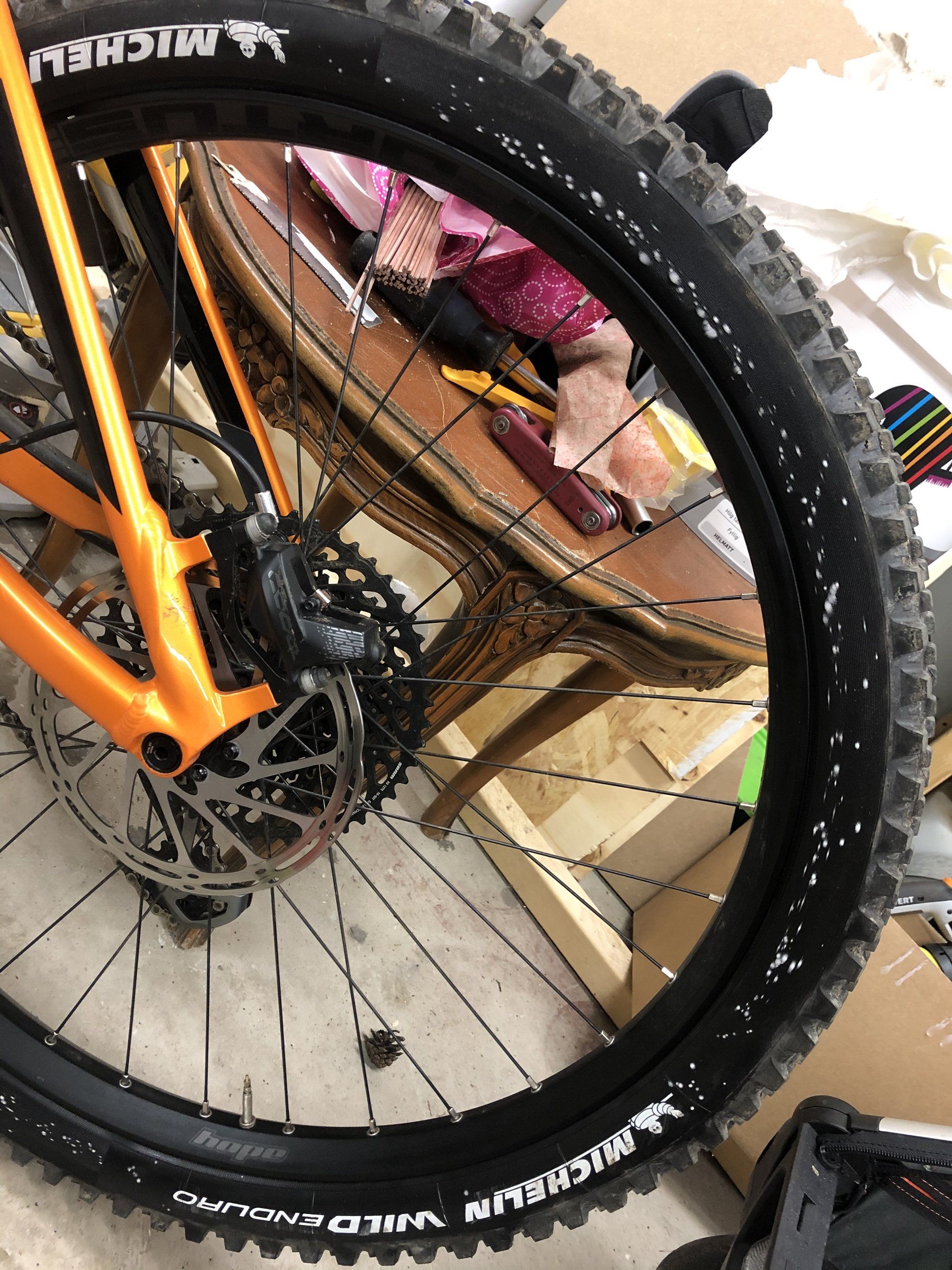

Monterade ett par Michelin Wild enduro igår och får dom inte täta. När jag kollar så läcker sidewalls nästan hela vägen runt förutom där däcksidan är slät vid loggor etc..., någon som känner igen sig ??

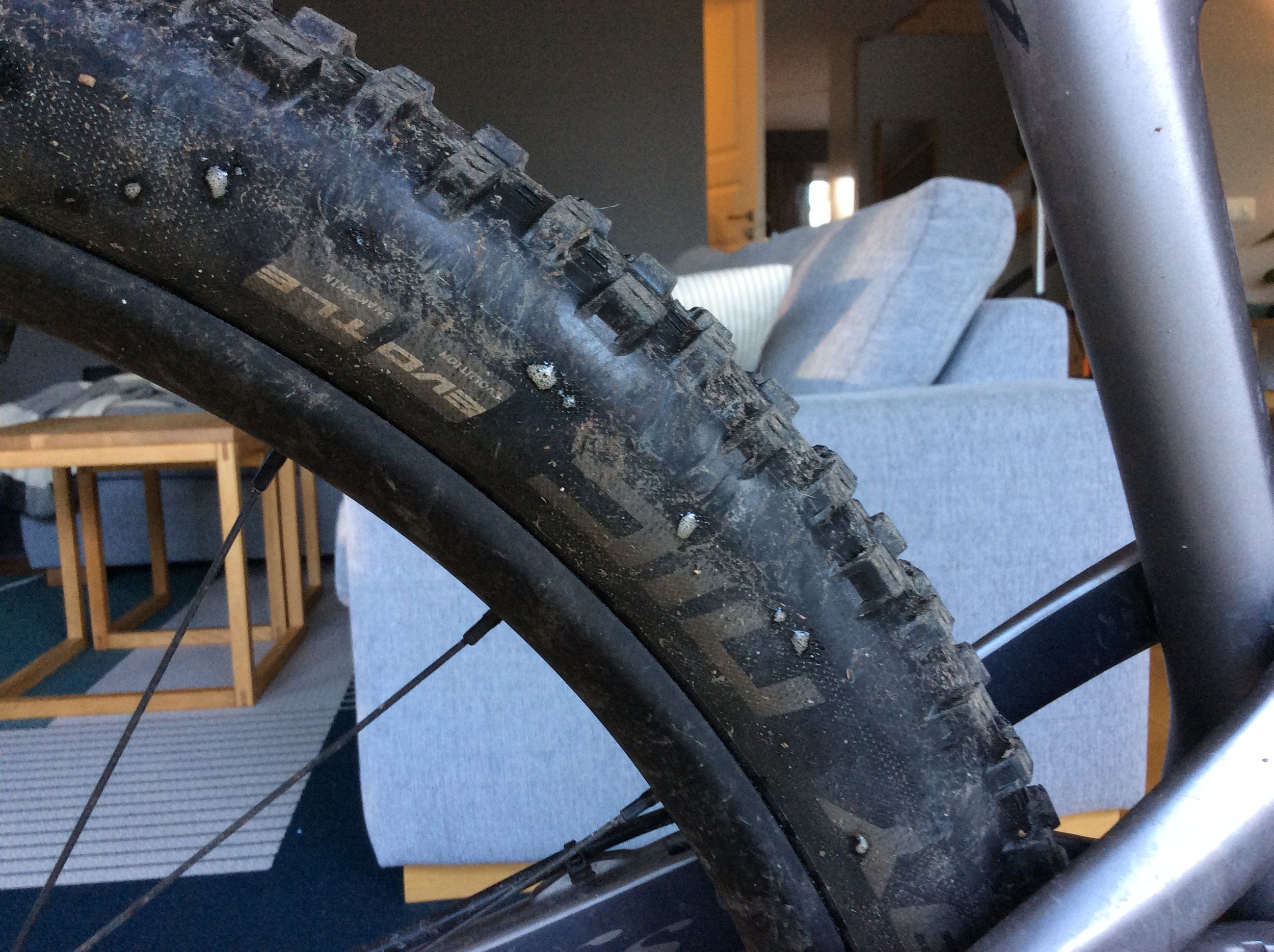

Lite OT men mina Schwalbe läcker också... en intressant detalj är att det enbart är bakdäcket som läcker. Beror väl på att belastningen är störst där...

Bakdäcket läcker stans som satan. På bilden har jag dragit blött tvålat papper på sidan. Jag kör med stans, nån som har testat om nån annan gegga i däcken funkar bättre?
Ska testa att tvätta invändigt som ni skrev och
se om det blir bättring

Ett av mina schwalbe tubless ready däck läckte som bara den. Fick det dock tätt genom att ha mycket selant och lägga däcket på sidan och skaka, men det tog ett tag. När jag tillsist fick sidewall täta så har det dock inte läckt så mycket. Trixet var att ha mycket sealant och låta däcket ligga på sidan länge så hela sidewall blir indränkt och sen lokalisera med vattenbad eventuella läckor. Men att kalla däcket för tubless ready var skitsnack av schwalbe. Inga problem med mina maxxis däck.
