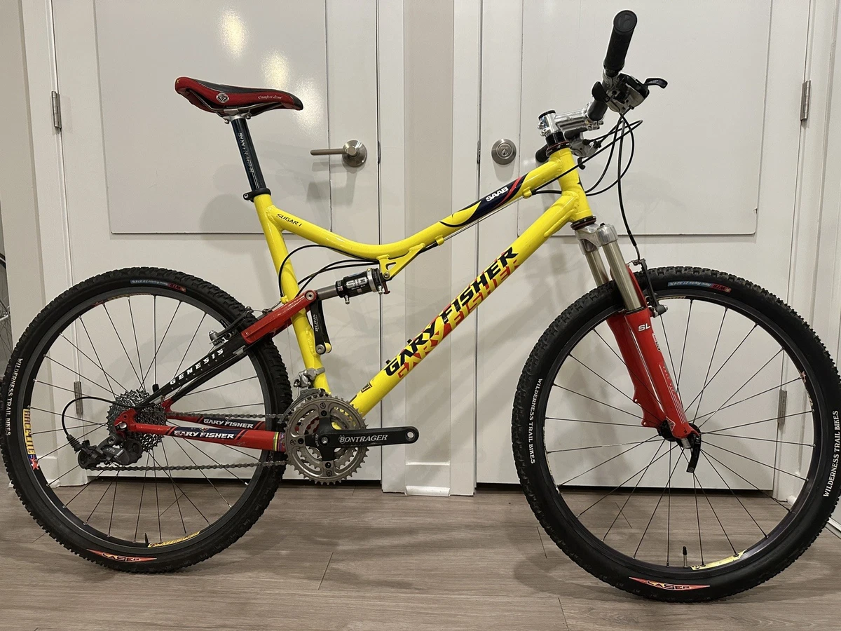

Ska spraymåla/lacka en ram... tänkte få den hyfsat lik Gary Fisher Team Issue.
Nån som kan säga vilken kulör från Montana eller liknande sprayfärg som är närmast den röda å gula färgen? s-l1200.webp

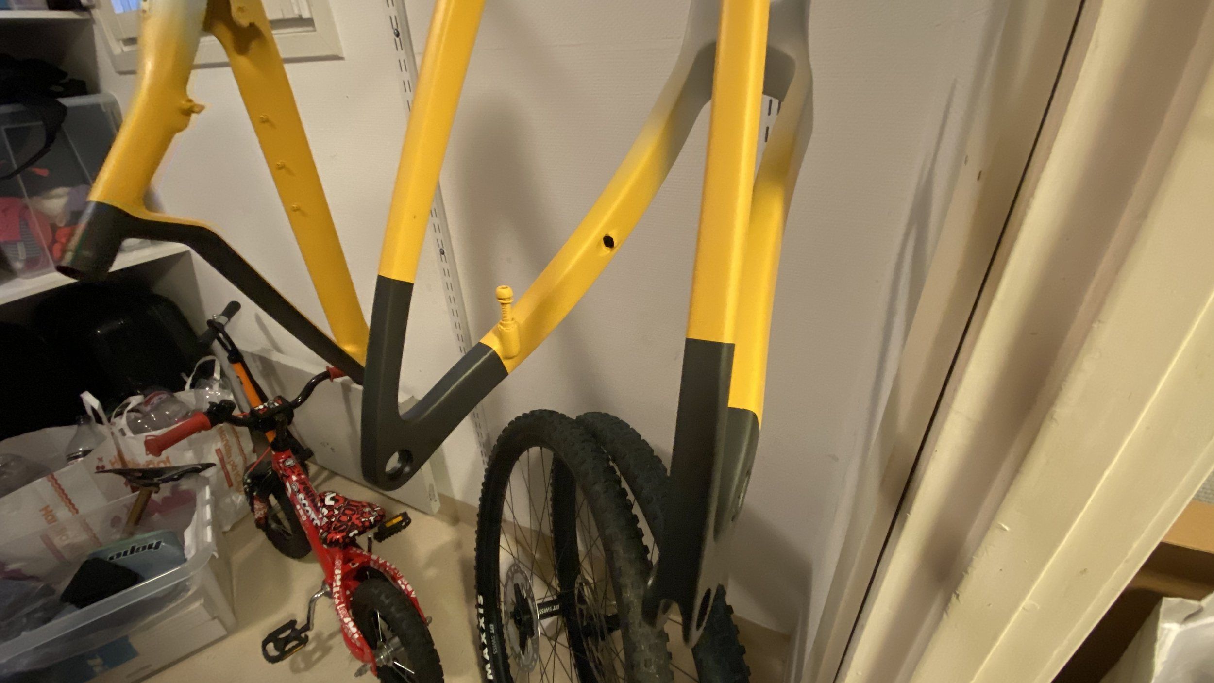

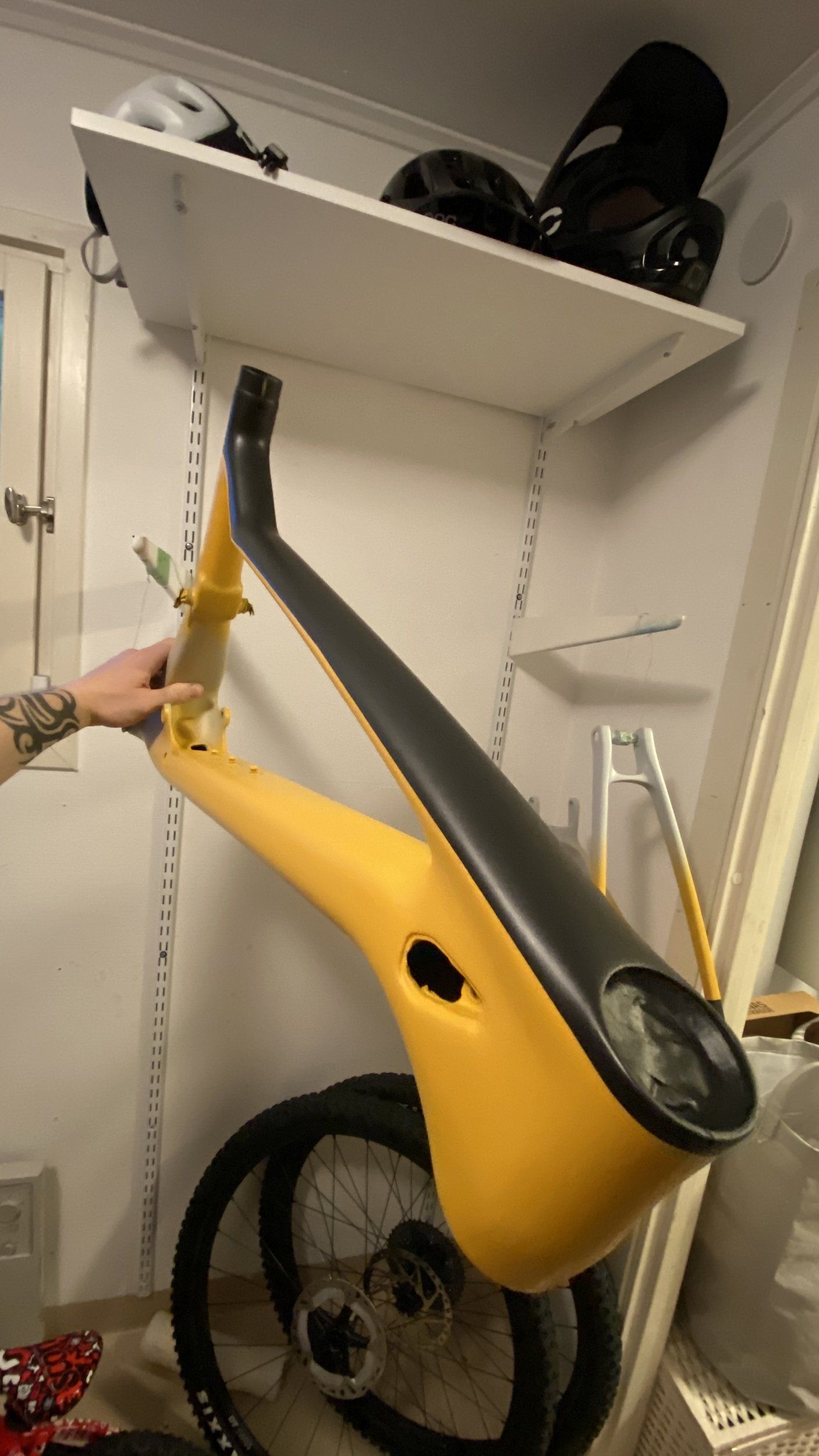

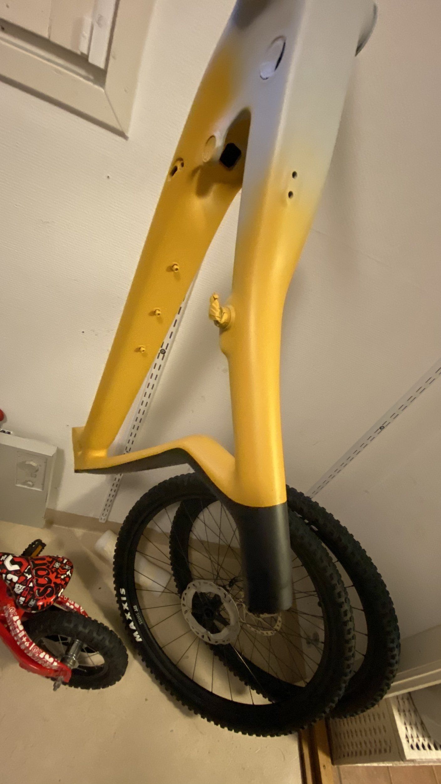

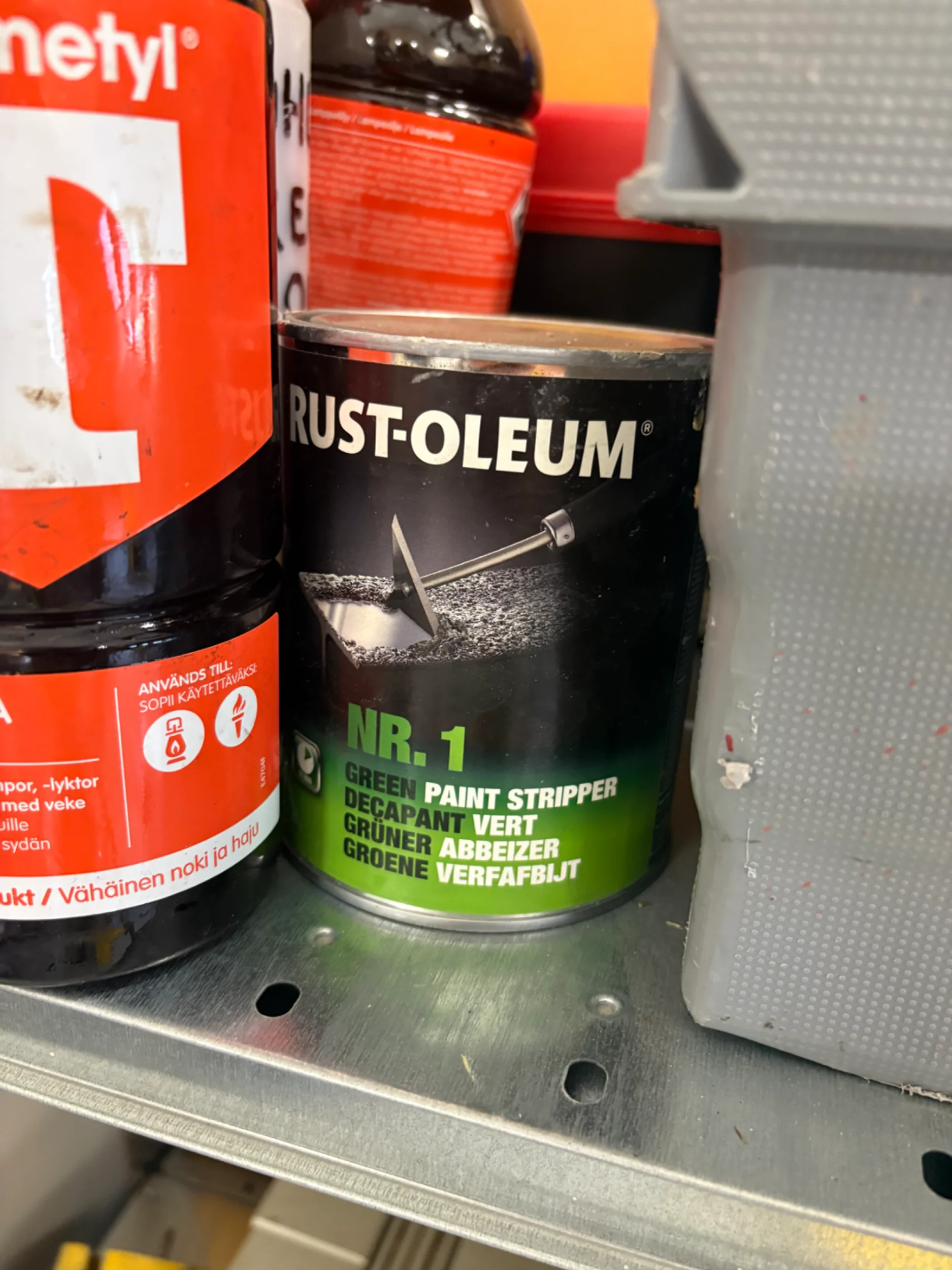

Tjena, börjat slipat ner en aluram. Har kört på sandpapper men det blir ett jäkla gnuggande och svårt att komma åt i svetsar osv. Finns det någon bra lackbortagare 2026?

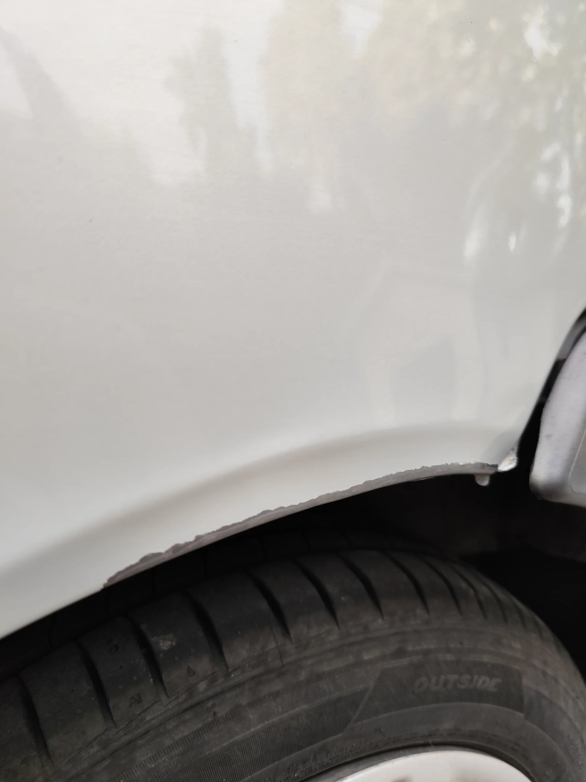

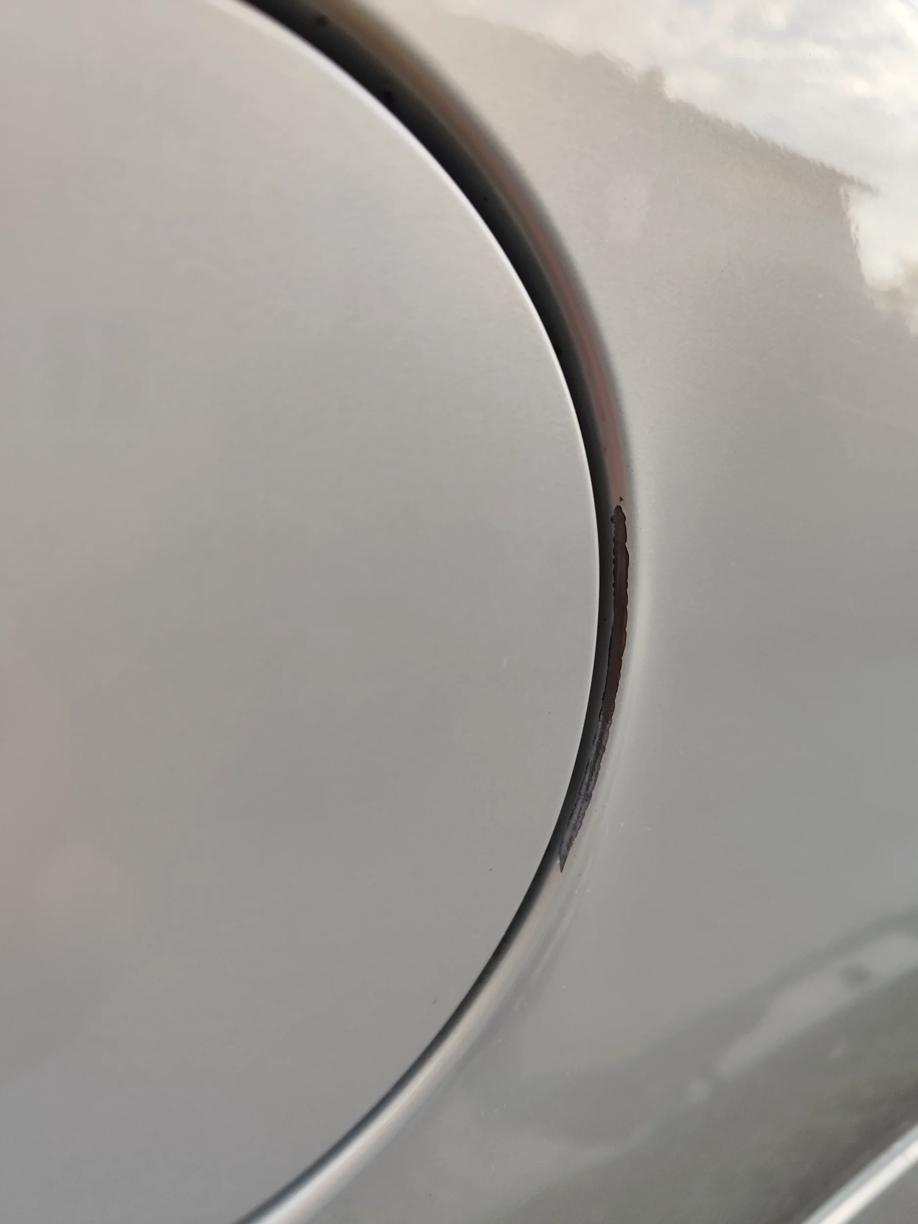

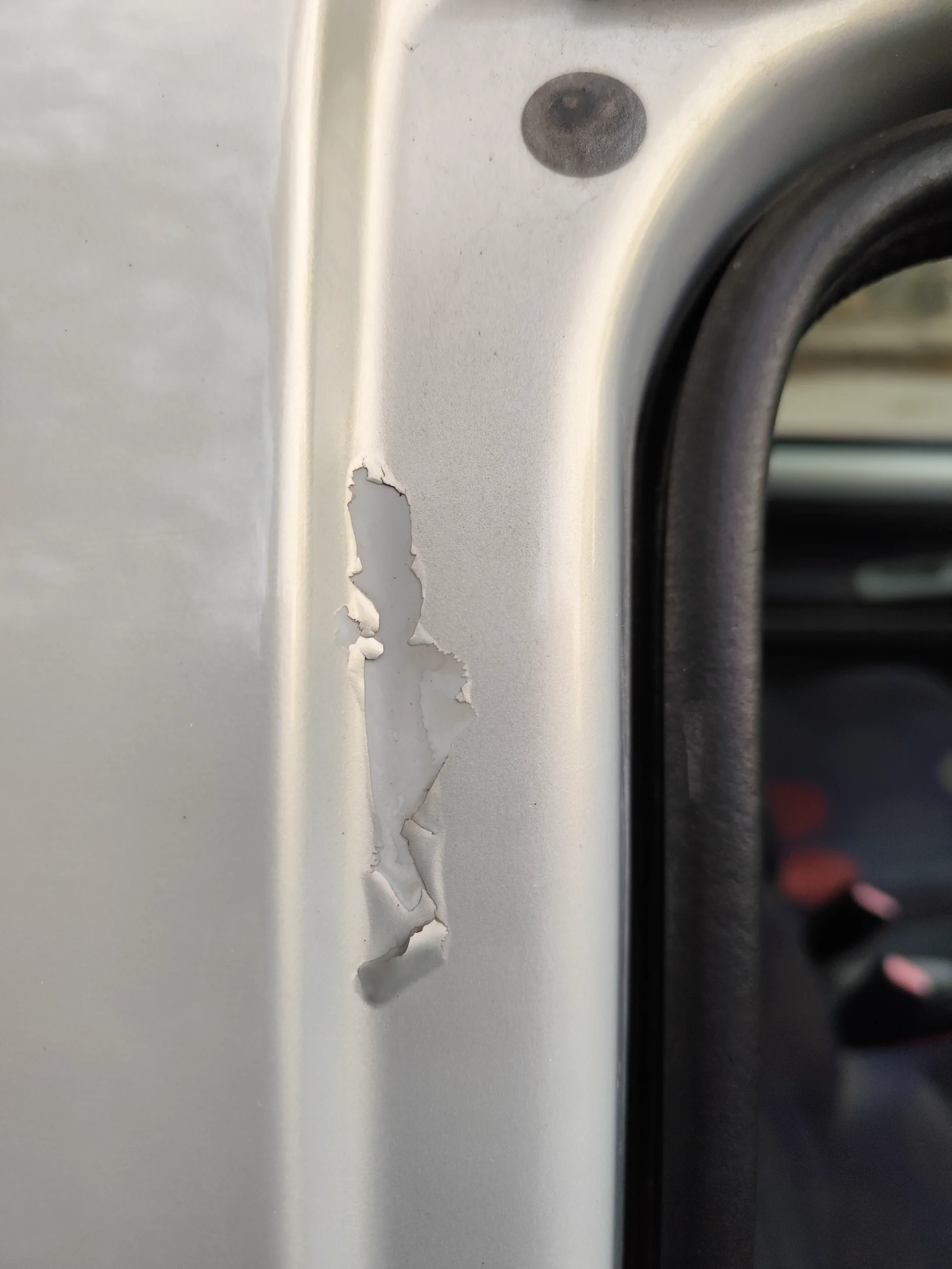

Jag "råkade" köpa en till bil. Bilen ifråga är ingen dyrgrip, men trots en ålder på 26 år har den bara gått 2600 mil. Och för en bilnörd är detta en modell med viss kultststatus.
Bilen är lackerad med en grå metallic som skiftar lite i solljus - lägger med en bild på annan bil i den kulören.
Att den skiftar lite får mig att tro att det är en trelagerslack eller hur? på några ställen där det flagnat är det också en grå solid under metallicskiktet.som det ser ut.

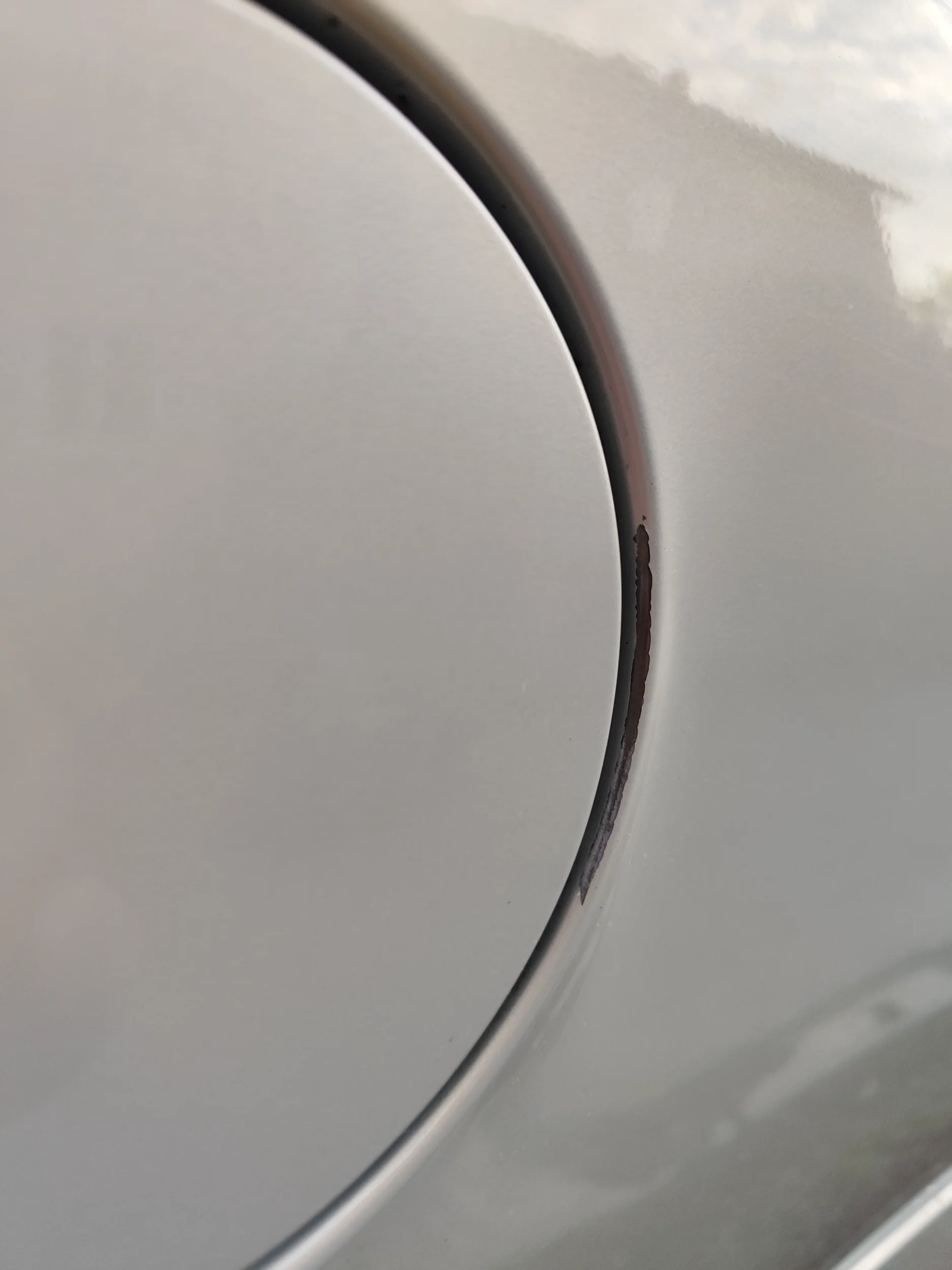

Överlag mycket fin för sin ålder i lacken, men på höger bakskärm respektive vid tanklocket är det små ytor som blivit blankskavda. Ingen rost som fått fäste än, så jag skulle vilja åtgärda detta.

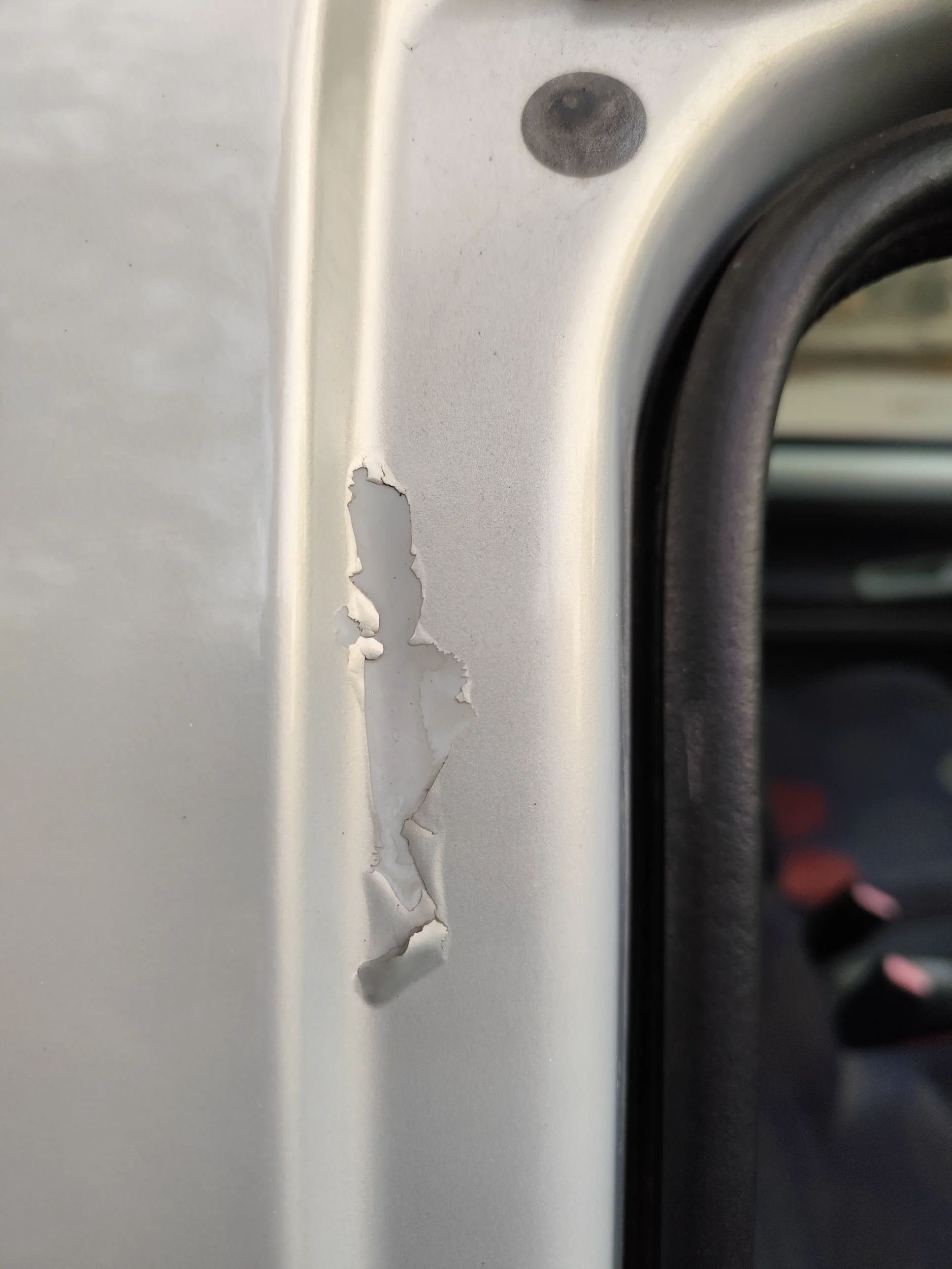

Sen har lacken flagnat på två ställen som är mindre utsatta, innanför passagerardörren och under motorhuven nedanför vindrutan.
Har ringt runt och mailat ett gäng lackerare men antingen svarare de inte alls eller så vill de att man ska åka förbi (vilket jag köper) men jag har inte riktigt tid att åka runt på måfå utan då vill jag ju veta i förväg ungefär vad vi pratar om för pris.
Givet att det är småområden har jag funderat på att testa själv också men dels har jag inga jättebra förutsättningar (typ lacka på uppfarten) dels vill jag att det ska bli hyfsat ändå och jag är rädd att det skulle sluta med ett stort fult omlackat område med jättenyansskillnad.
Har plöjt youtubevideos och de får det att se så lätt ut på betydligt större ytor, så det kanske inte är såååå svårt?

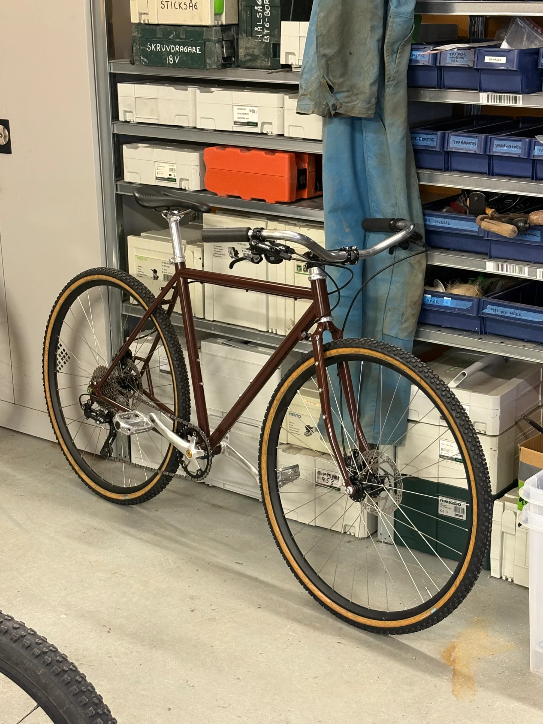

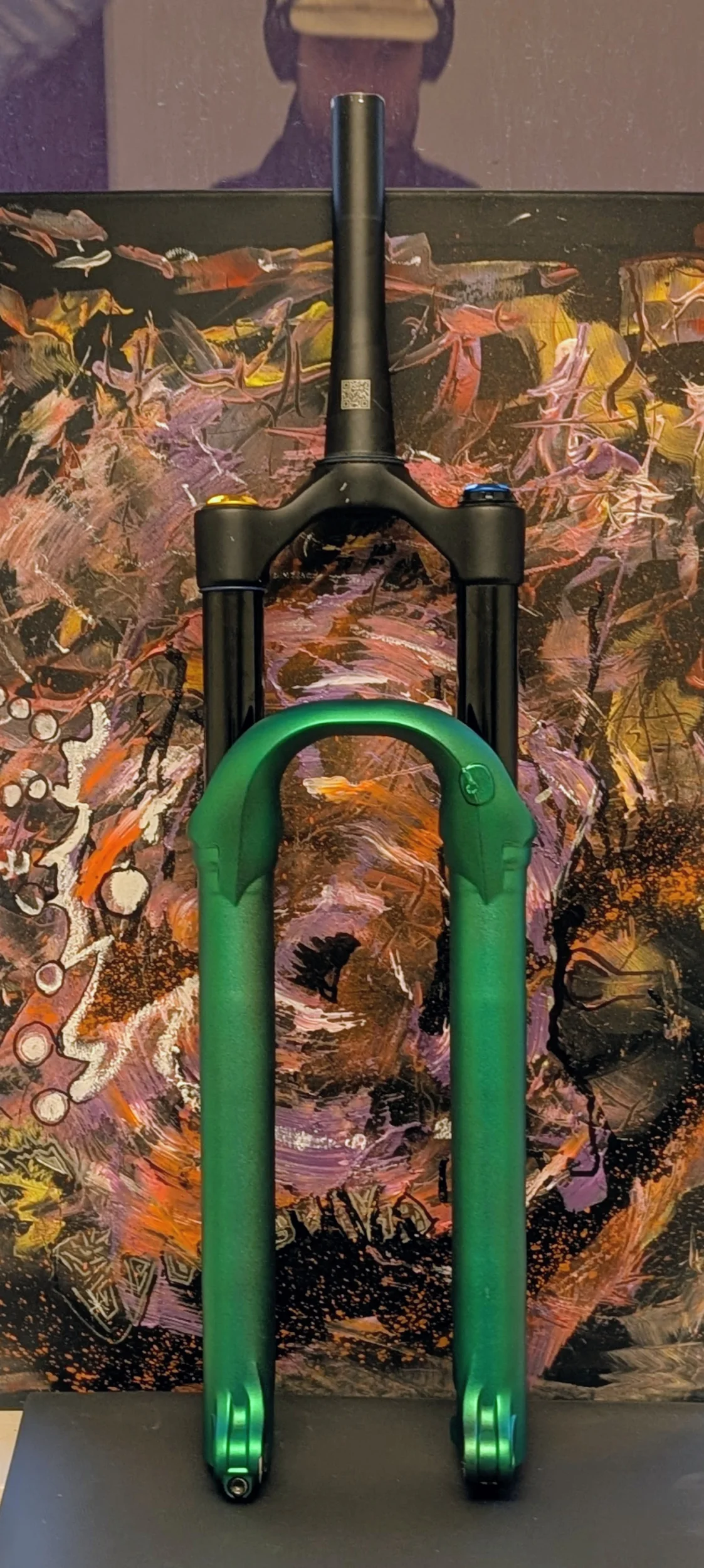

Till slut så!

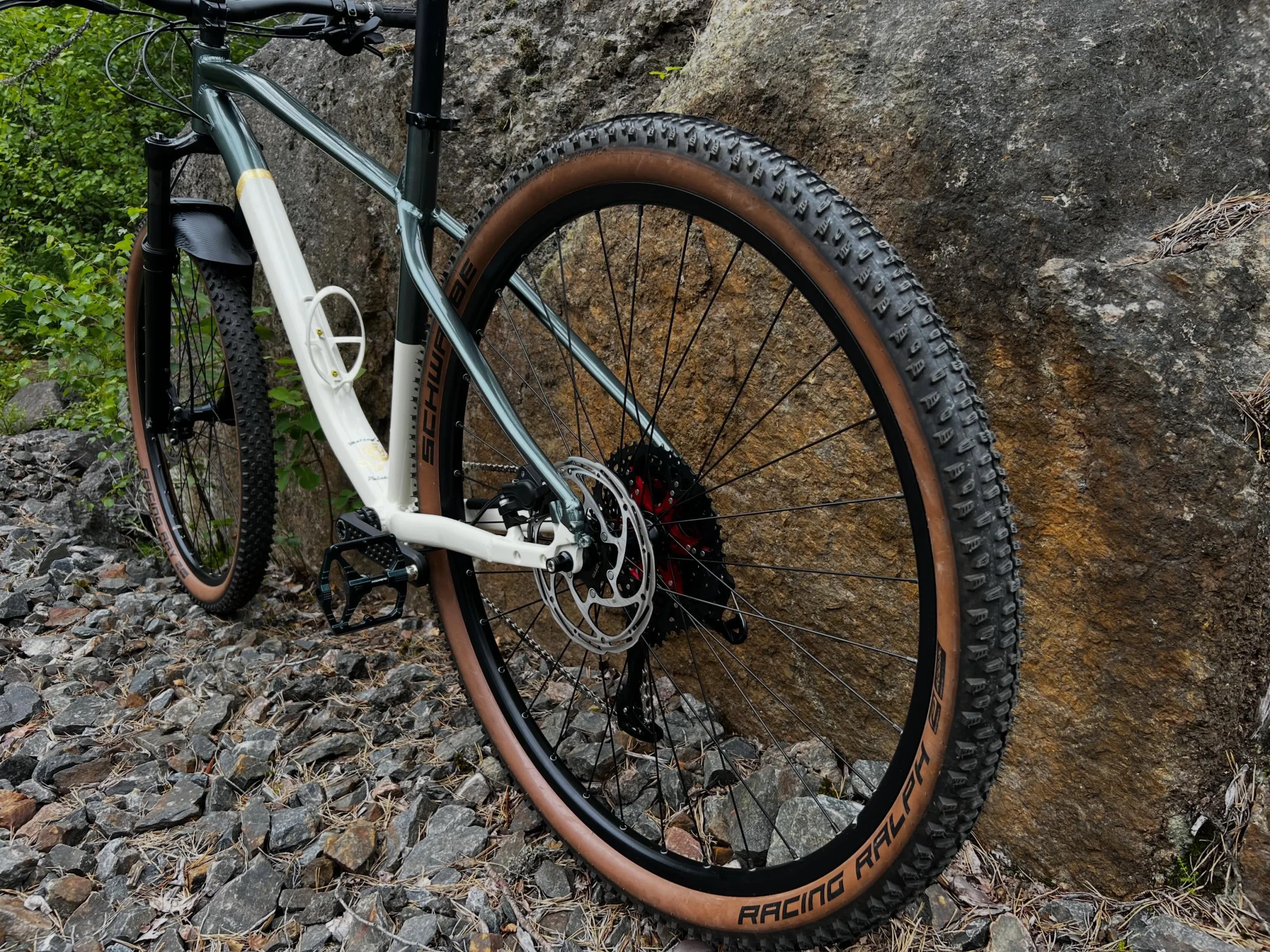

Det tog mig närmare ett år, men till slut är tjejens Rock Machine Blizz 30 klar, levererad, cyklad och älskad!
I sitt rätta(?) element:

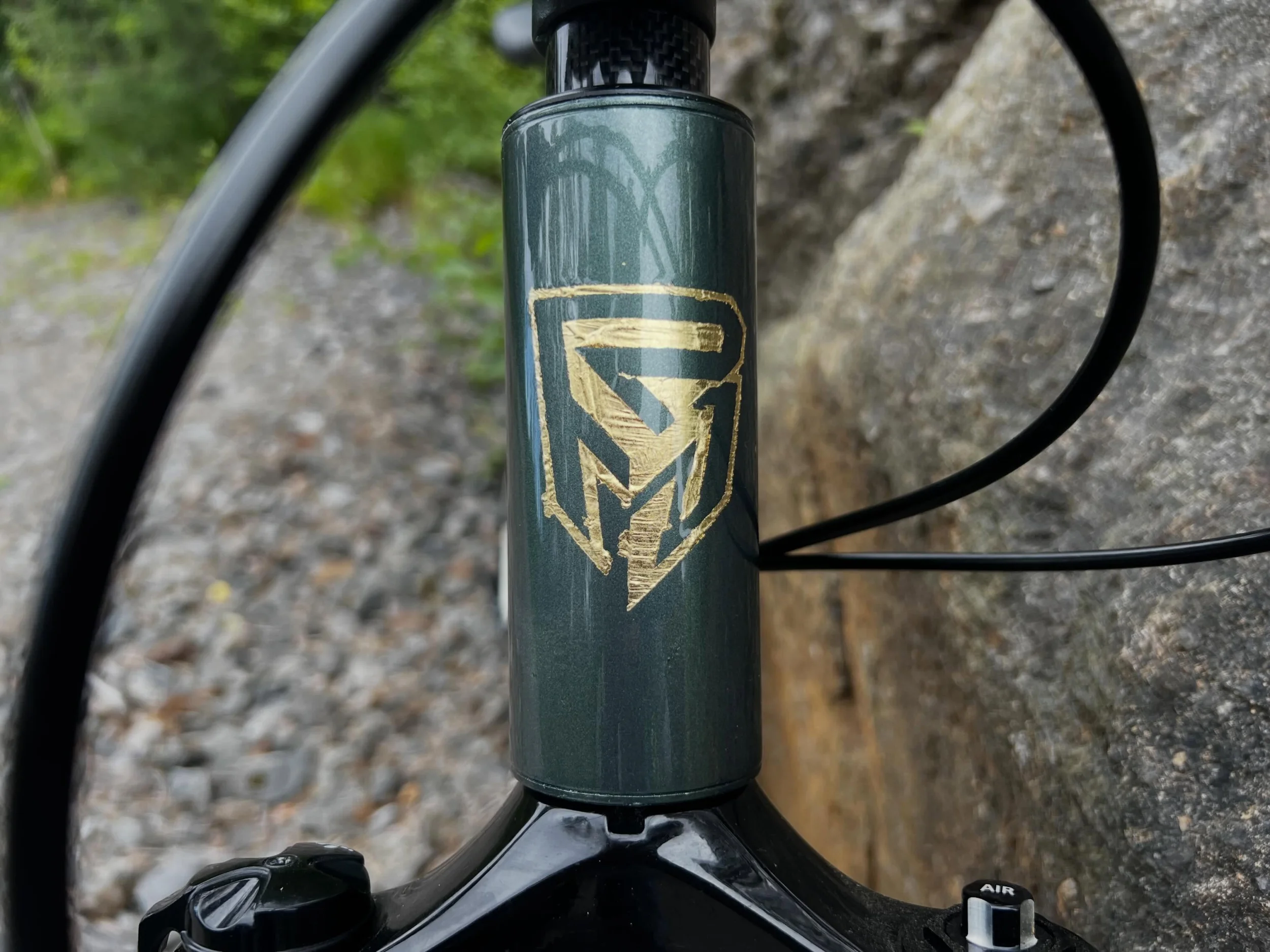

Bladade loggor i kinesiskt "guld" (som jag vet att det rekommenderades att inte använda, men jag får en chans att lacka om cykeln igen om några år när de blivit sunkiga 😄 ):

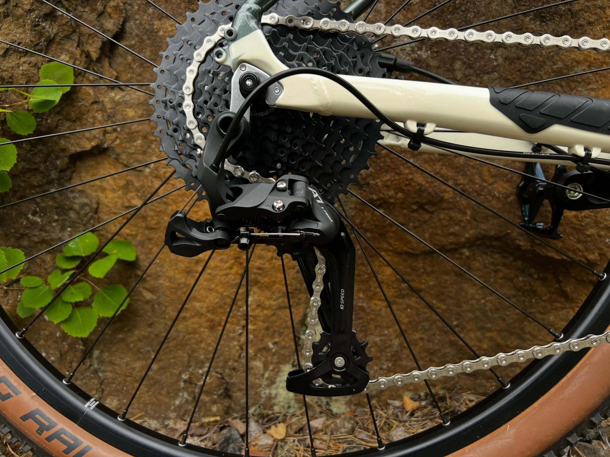

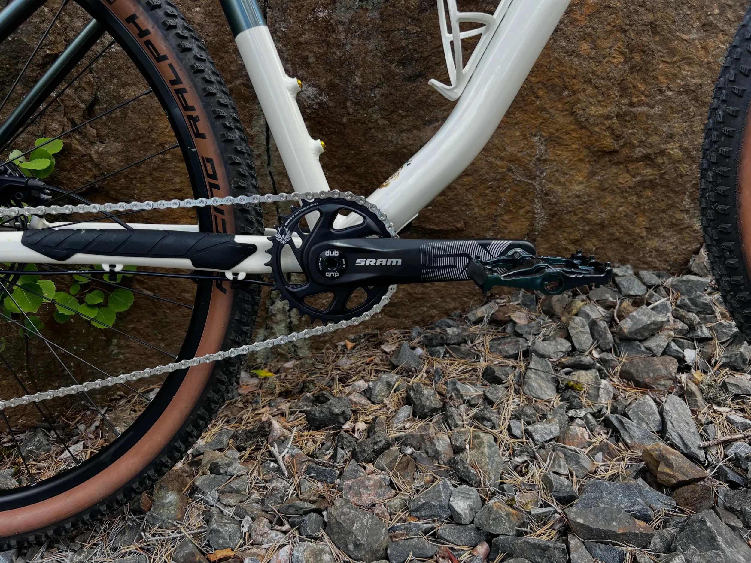

En ohelig allians av SRAM (vevparti), L-TWOO (växlar) och Shimano (bromsar):
Burkar från lacktorget:
  • SprayMax epoxigrund
  • RAL1013 PERLWEISS
  • PORSCHE 2B5 MALACHITGRUEN M.
  • En hel hög med SprayMax 2K Blank
Hjul, gaffel, sadelstolpe, sadel, styre, m.m. original men slängde på ett par fräschare (och klart snyggare) Racing Ralph tan walls för stilpoäng.

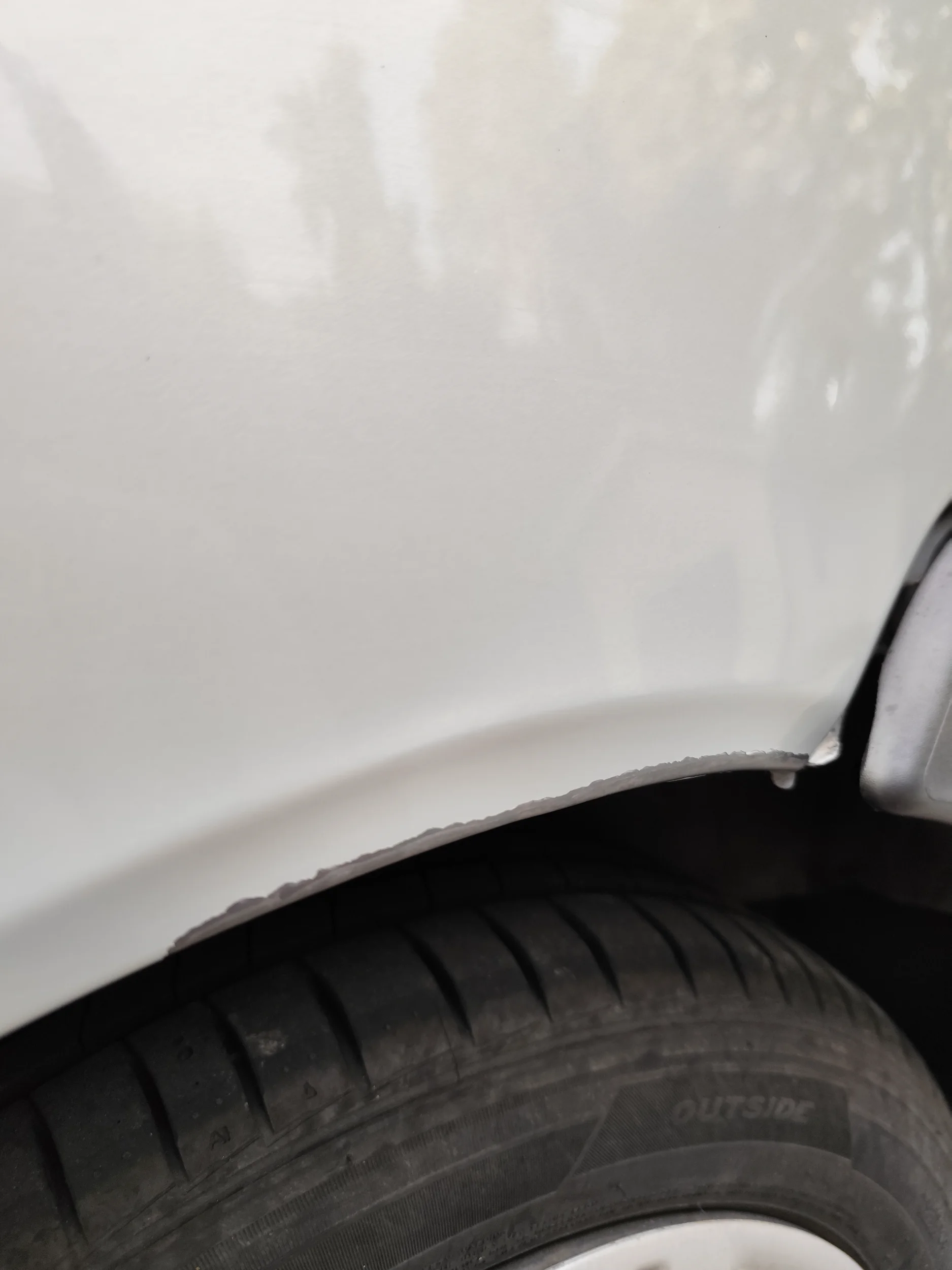

Hej happy.
trådkapar lite grann istället för att starta en ny tråd.

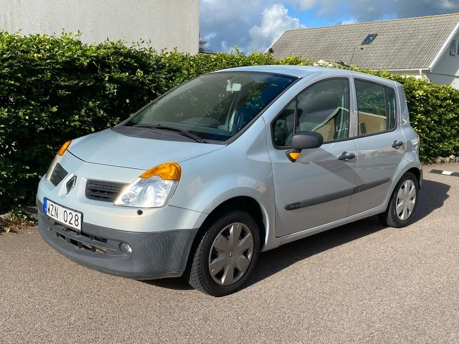

Funderar lite också på 1k vs 2k - kan man köra 1k bas plus metallic och Sen lägga 2k klarlack?
tänker man vill ha 2k vid tanklocket där det rinner bensin, samtidigt surt att burken är förbrukad när den väl aktiverats. Det är ju så små ytor.
Har vi några tips på vägen?
Respektive om nån har tips på lackerare runt stockholm eller tom skulle kunna tänka sig göra ett litet sidojobb hojta gärna till :)
Bilder på det som ska fixas plus en bättre bild på annan bil i den lacken.
Visa bilaga 839078Visa bilaga 839079Visa bilaga 839080Visa bilaga 839081
Ser ut som oem lack så blir nog inga problem att matcha. Att det skiftar har inget med antal steg. 1k lack med 2k klarlack är rätt standard. Ser ut att vara lite för avancerat för en nybörjare så skulle rekommendera att lämna in den. Att ta bilen till någon som säljer billack så kan dom ge dig en färgkod. Pris räkna med ett par tusen.

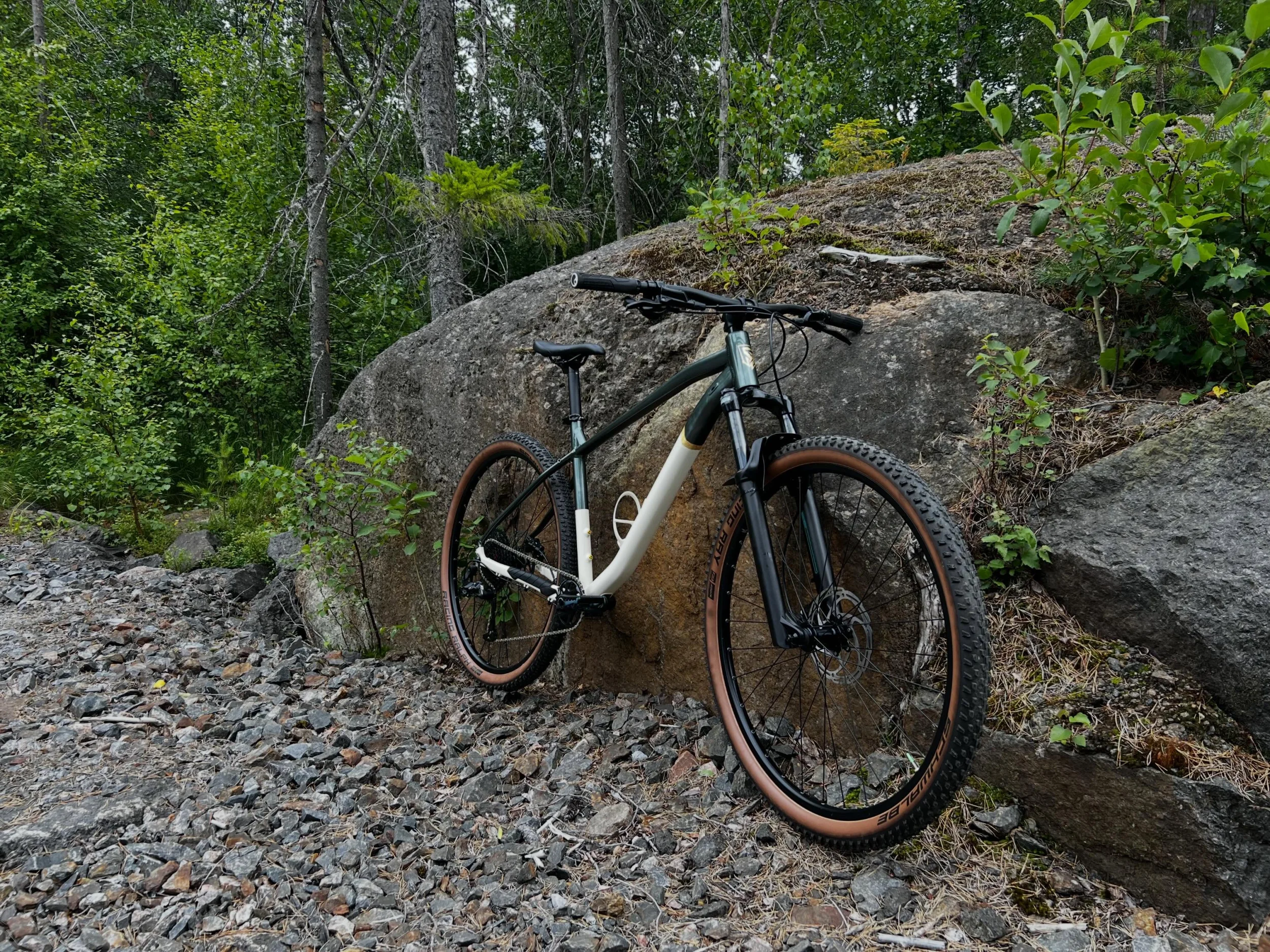

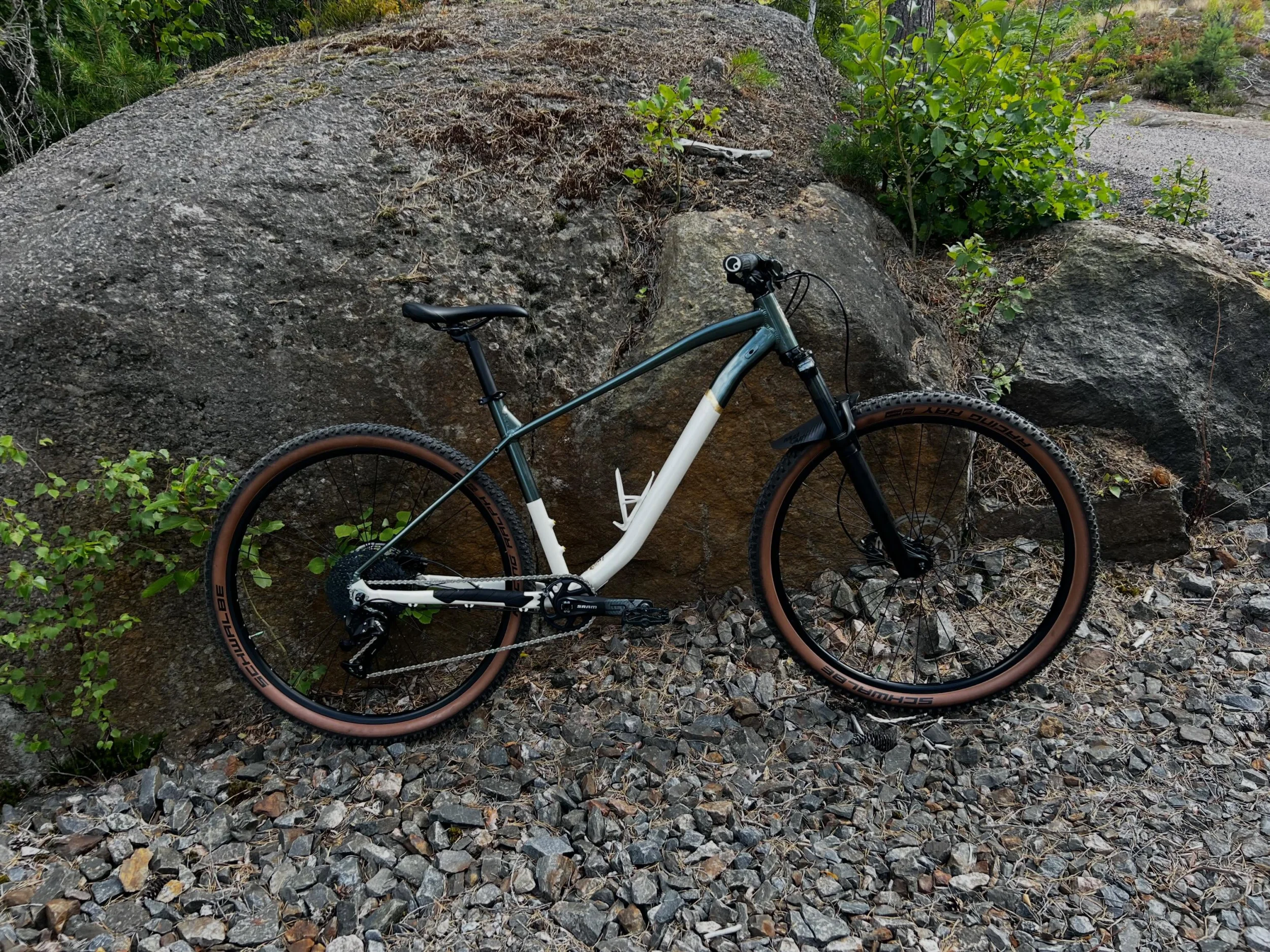

Till slut så!
Visa bilaga 844600
Visa bilaga 844635

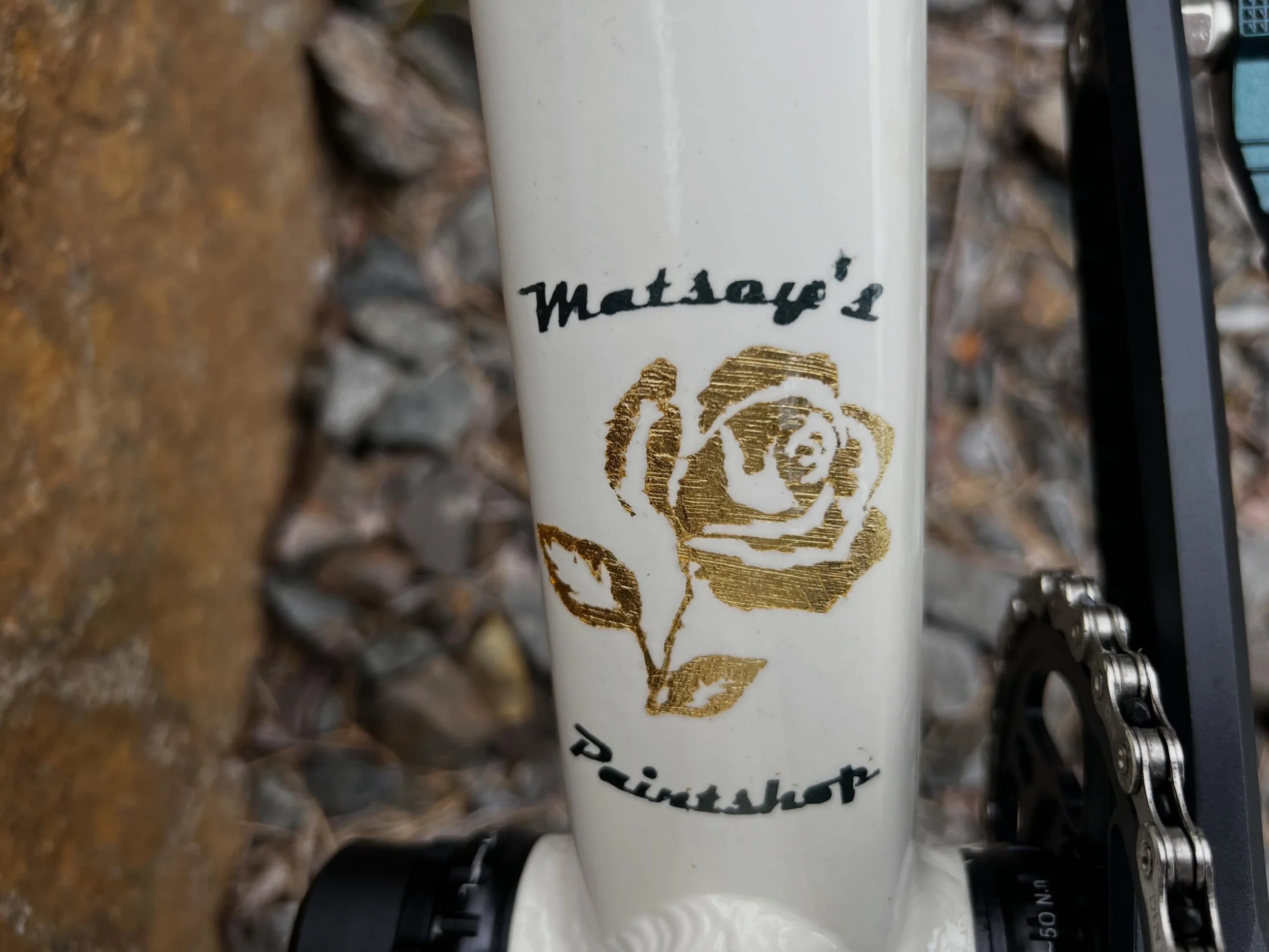

Visa bilaga 844623
Visa bilaga 844624
Visa bilaga 844626Visa bilaga 844625Visa bilaga 844627
  • RAL1013 PERLWEISS
Grönt å vitt he är fint de !

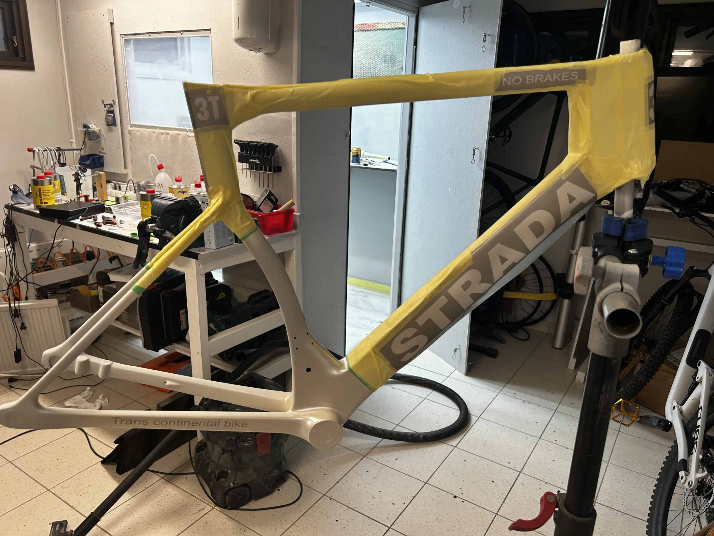

Verkar bli vanligare och vanligare med vinyl-loggor snarare än lackerade. Förmodligen för att det går snabbare och man kan få roliga effekter som t ex krom, hologram osv... Målar just nu ramar till några kompisar och tänkt testa detta. Frågan är dock hur man gör man klarlacken, ska man lägga en "grund-klarlack" innan man sätter på loggorna eller sätta på loggorna först? Som vanligt har jag tänkt lägga fler lager klarlack med slipning i mellan.
Lackeringstråden
Jag är skeptisk, men i de fall jag lacka in (exempelvis UCI dekalen m.m) har jag satt den på bas färgen och sen lackat som vanligt, men lagt några lager extra på den platsen, sen härdat, slipat och sist lackat på igen. Ibland med en sista slipning och polering för att få bort ev ojämnheter. Men dekaler (istället för lackad grafik) blir ofta kanter och ojämnt, och om man inte vet vilken vinyl de är gjorda av så kan den reagera och bli ful. Sen är det något med känslan av att man lackar dit en logga/dekal snarare än att klistra dit den. Känns mer äkta. Roligast är när man lackar flera lager för att få flera färger på den.
Lackeringstråden
Toppen, tack! Jag kan hålla med dig om hantverket, men lacka in dekaler ger ju helt nya möjligheter. Metallfärger som t ex guld och silver blir i mitt tyckte klart snyggare med en högblank folie. Utseende med bladguld tycker jag är grymt överskattat. Men som sagt, det gäller att få tag i material som man kan lita på.
