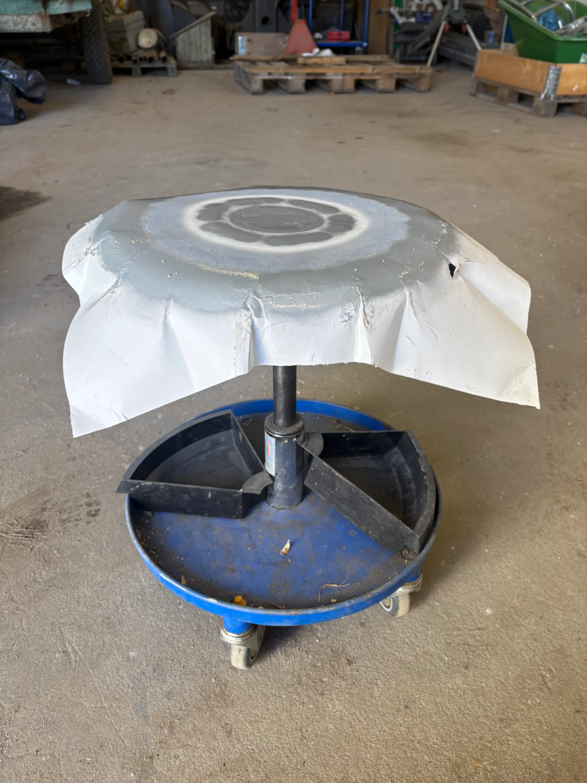

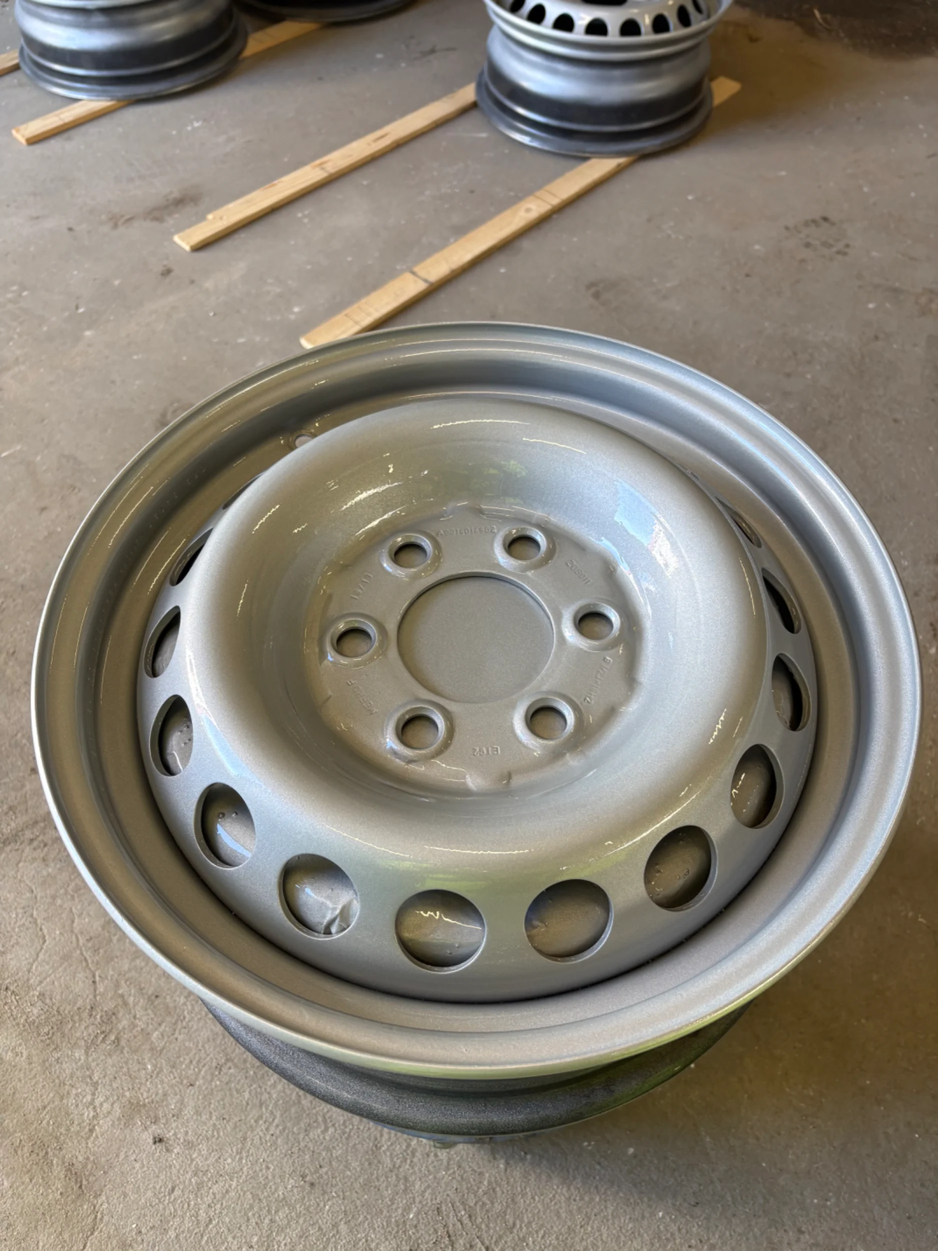

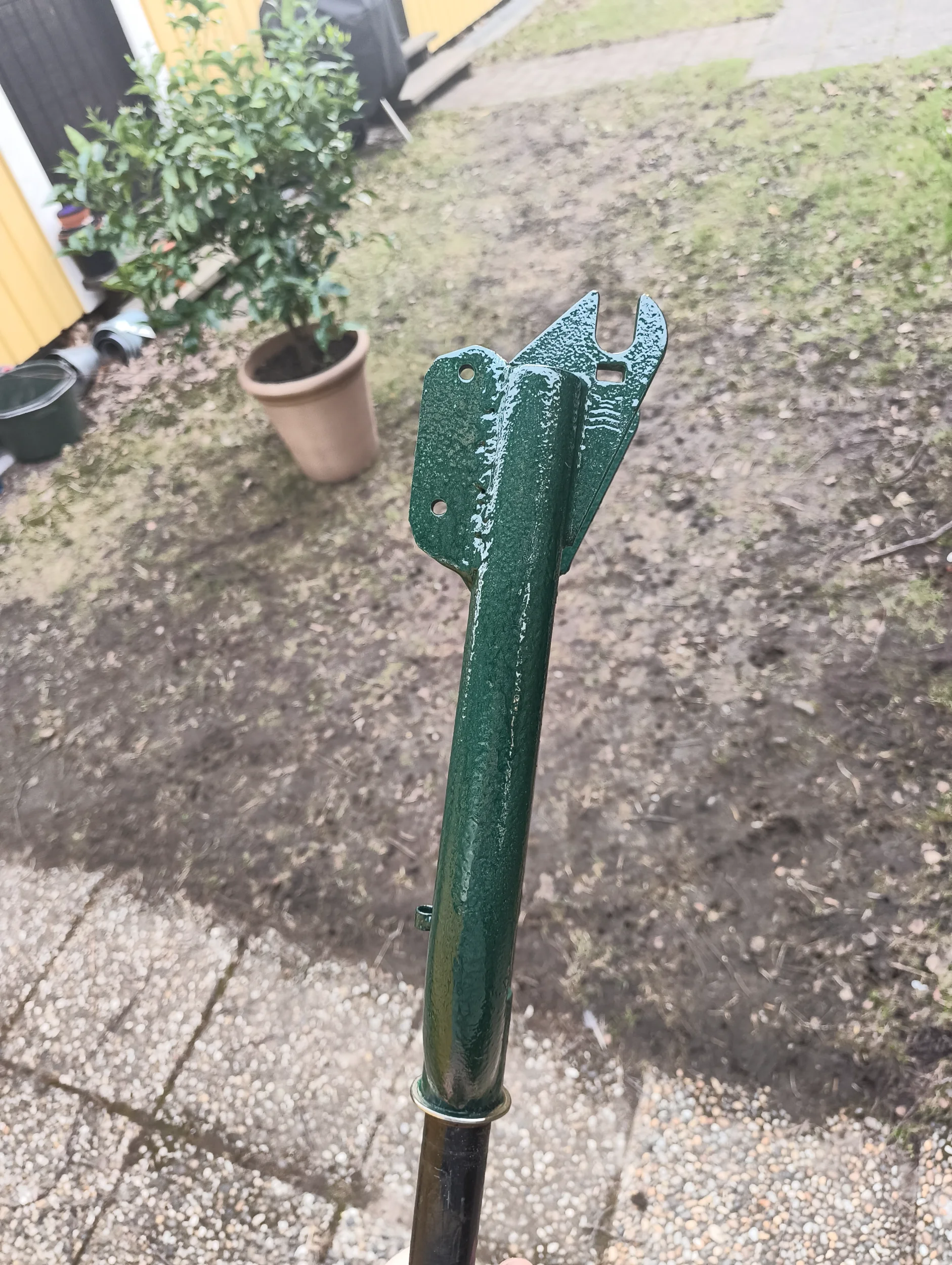

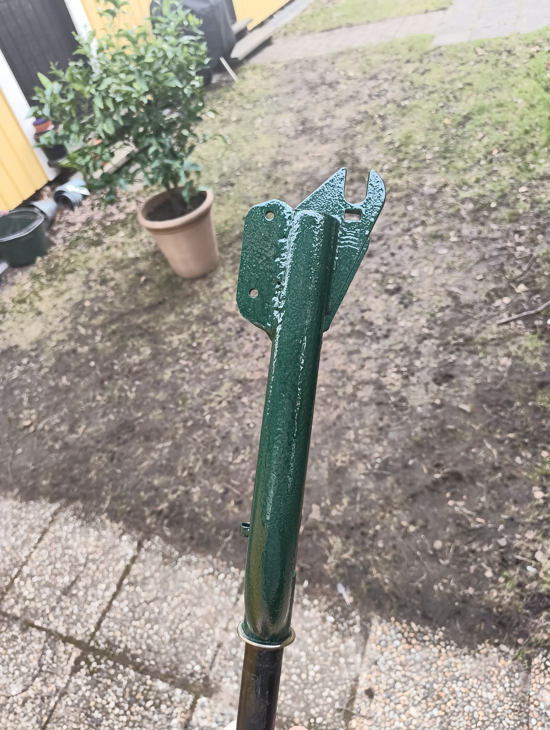

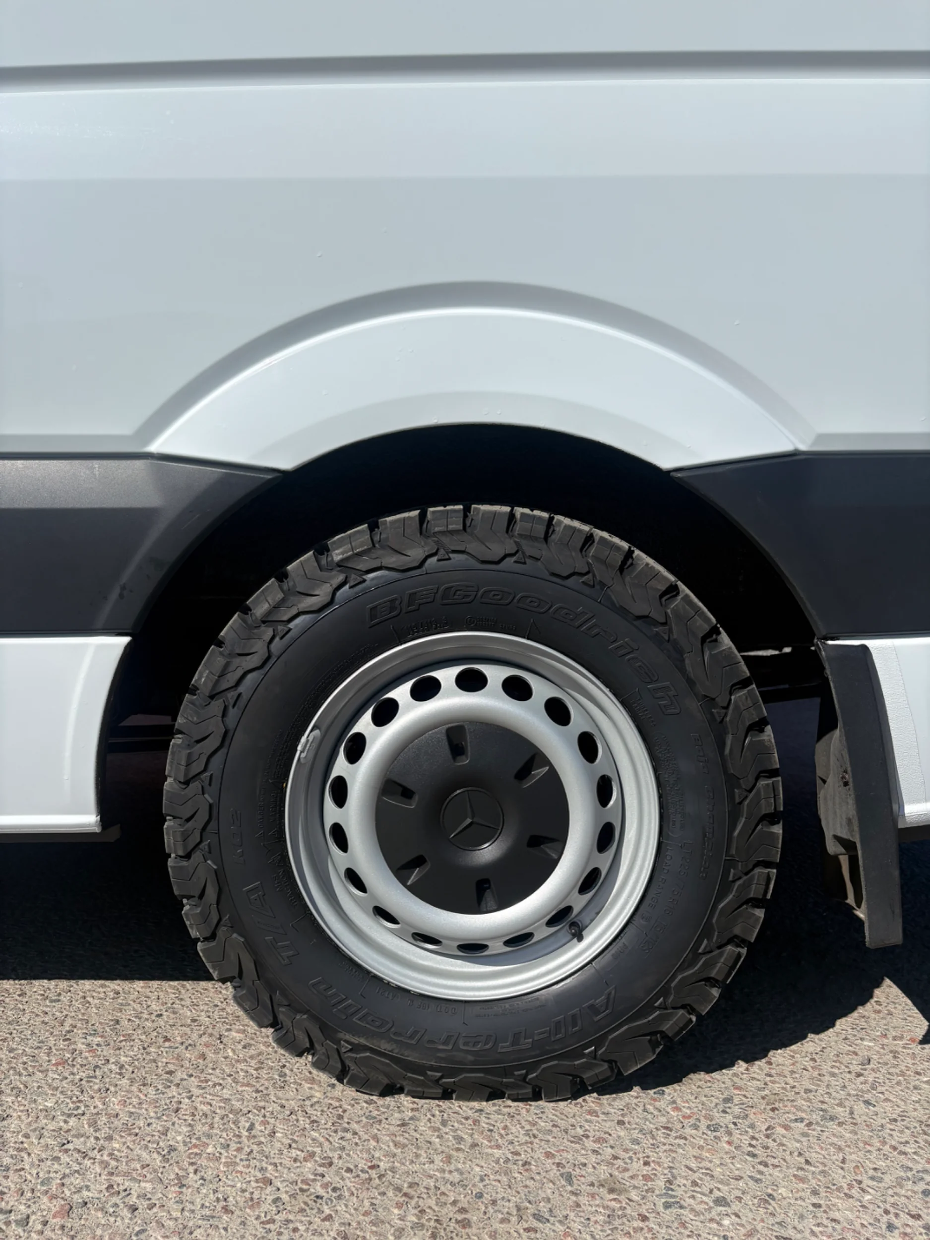

Renoverar en bil som hade lite dassiga fälgar. Tvättat, slipat, rostskyddat samt lackat med tvåkomponentsfärg i sprayburksformat. Ganska enkla föremål att lacka kanske, men blev nog oväntat bra får jag påstå!☺️
Edit: La fälgarna på en snurrpall så det gick att rotera dem fritt under lackningen. Bra grej tror jag!
Bra att börja med dessa, då nästa sak på tur är en cykelram som bara legat och väntat i typ ett år eller så nu, med färgburkarna strax intill. Ska snart ta tag i det!

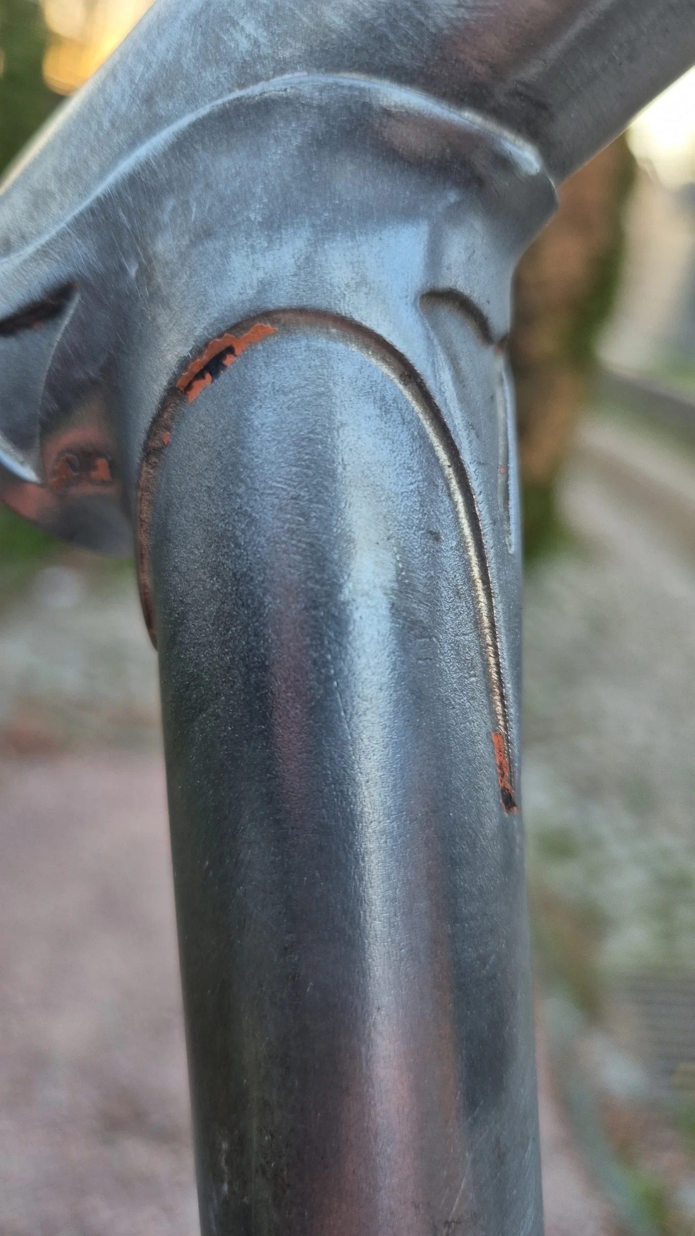

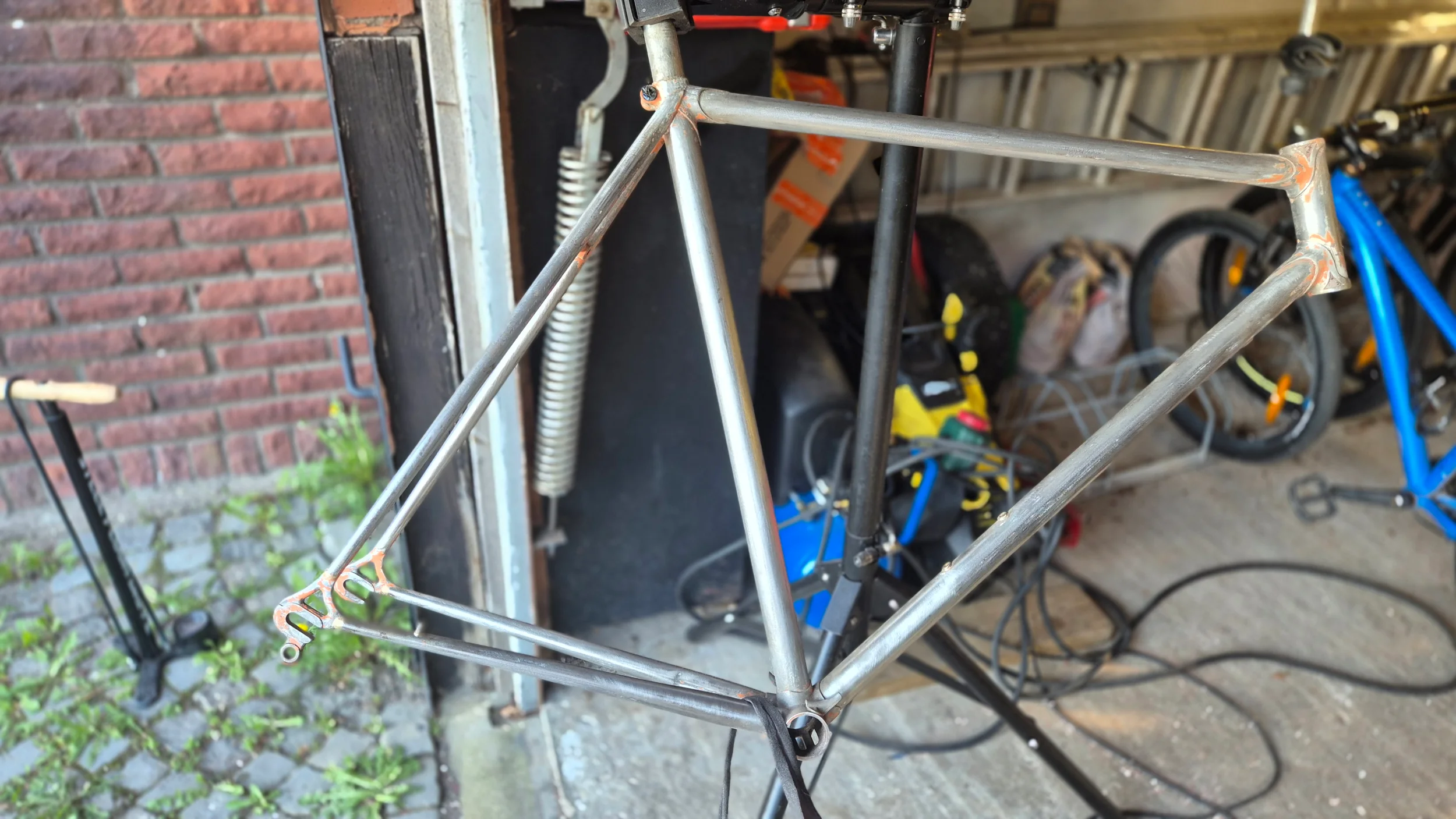

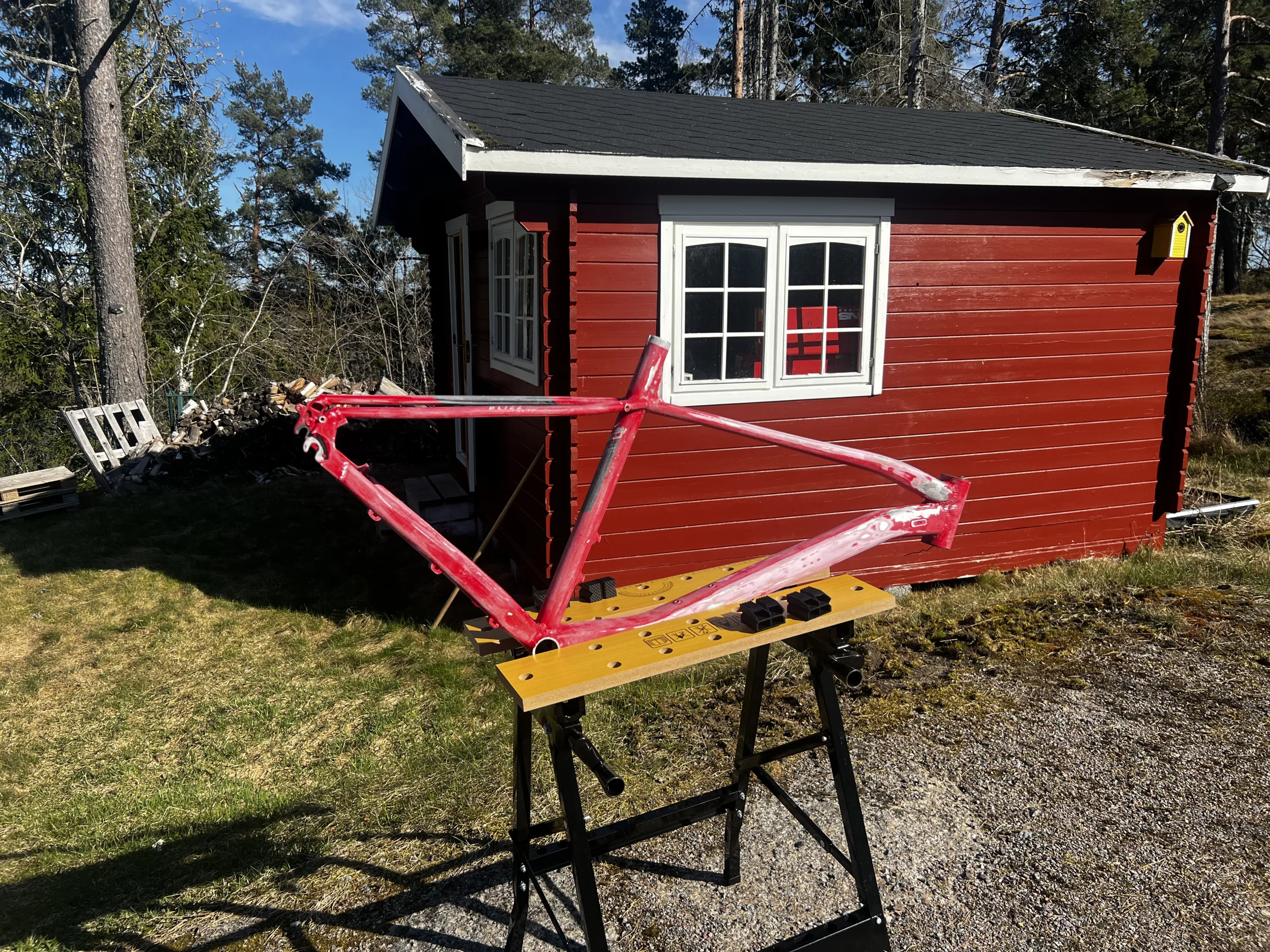

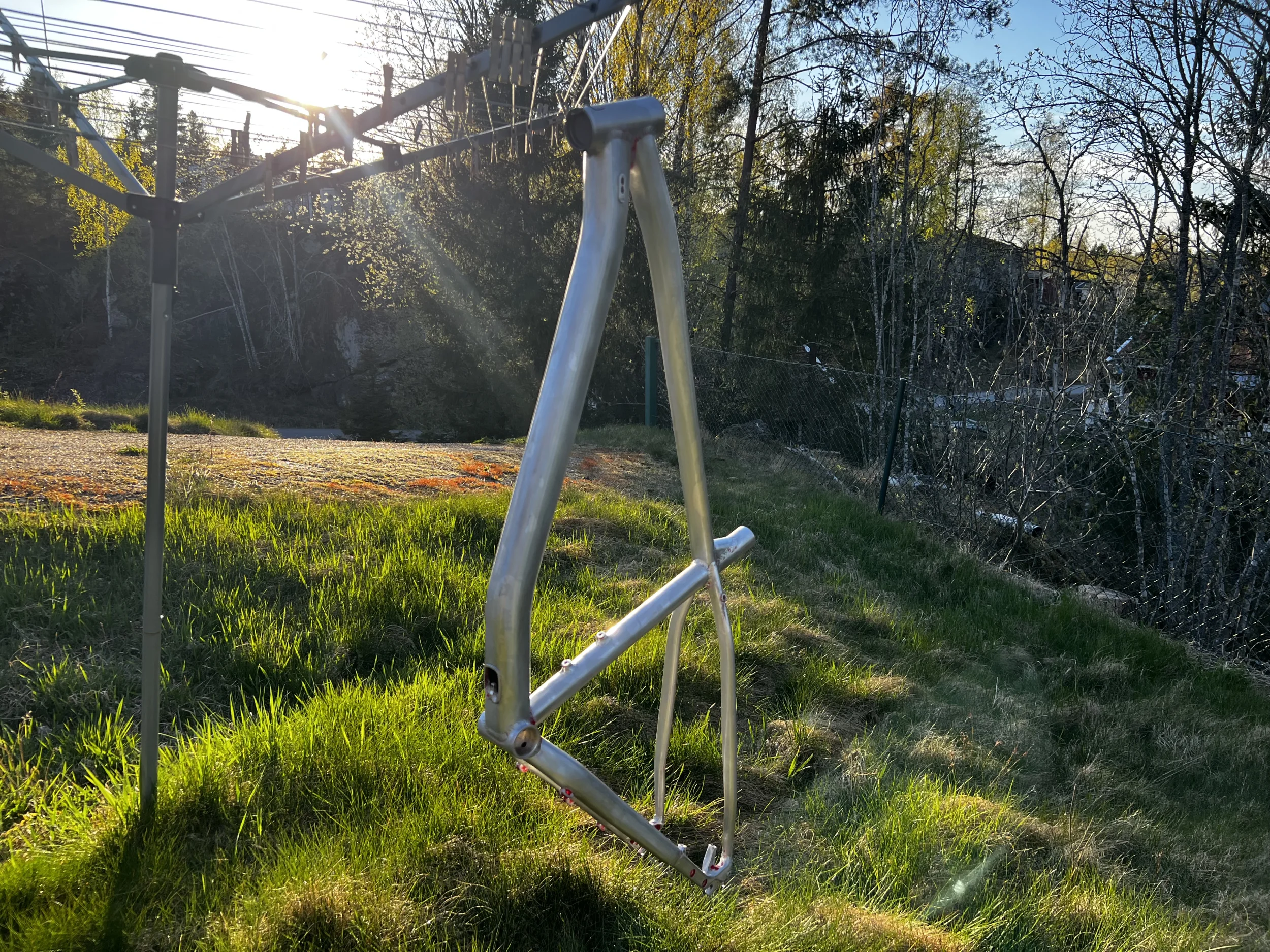

Det går framåt.
Började att försöka blästra men insåg att det inte skulle funka. Sen började jag slipa och insåg att det också var ineffektivt. Sen tog jag Färgborttagare + skrapa tog det mesta. Nu har jag slipat och ska sen blästra bort det jag inte får bort på det sättet.

Det går framåt.
Mitt stalltips är att kleta på färgborttagning även på de där ytorna och slå in med gladpack, då brukar det försvinna hyfsat lätt!

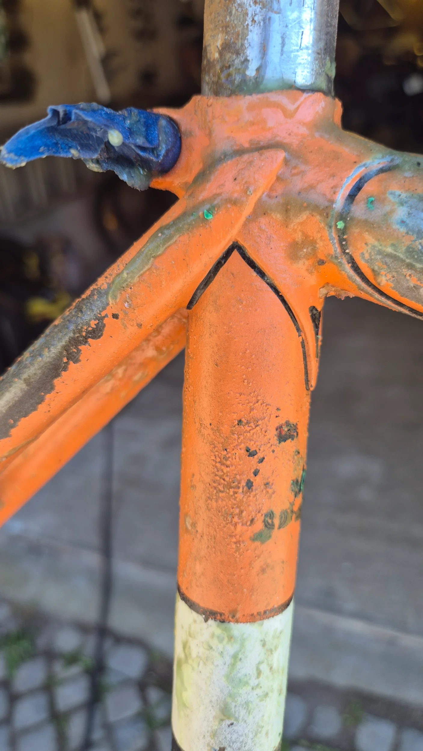

Så, den fick smaka lite smärgelduk också innan det blev kväll.
En liten buckla i överröret tittade fram också. Trevligt men den ska gömmas under lite spackel...
Fortsättning följer...

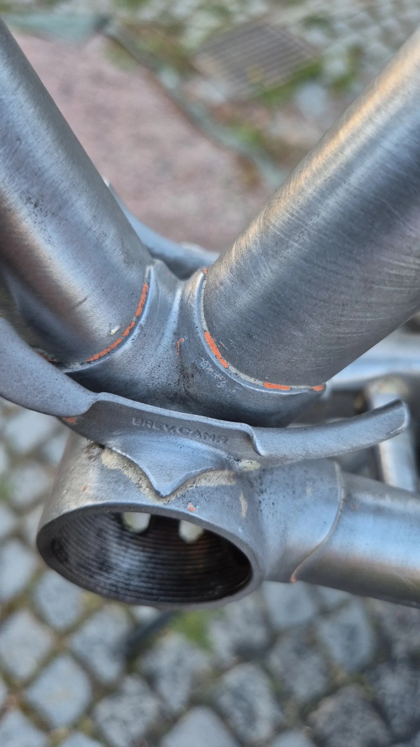

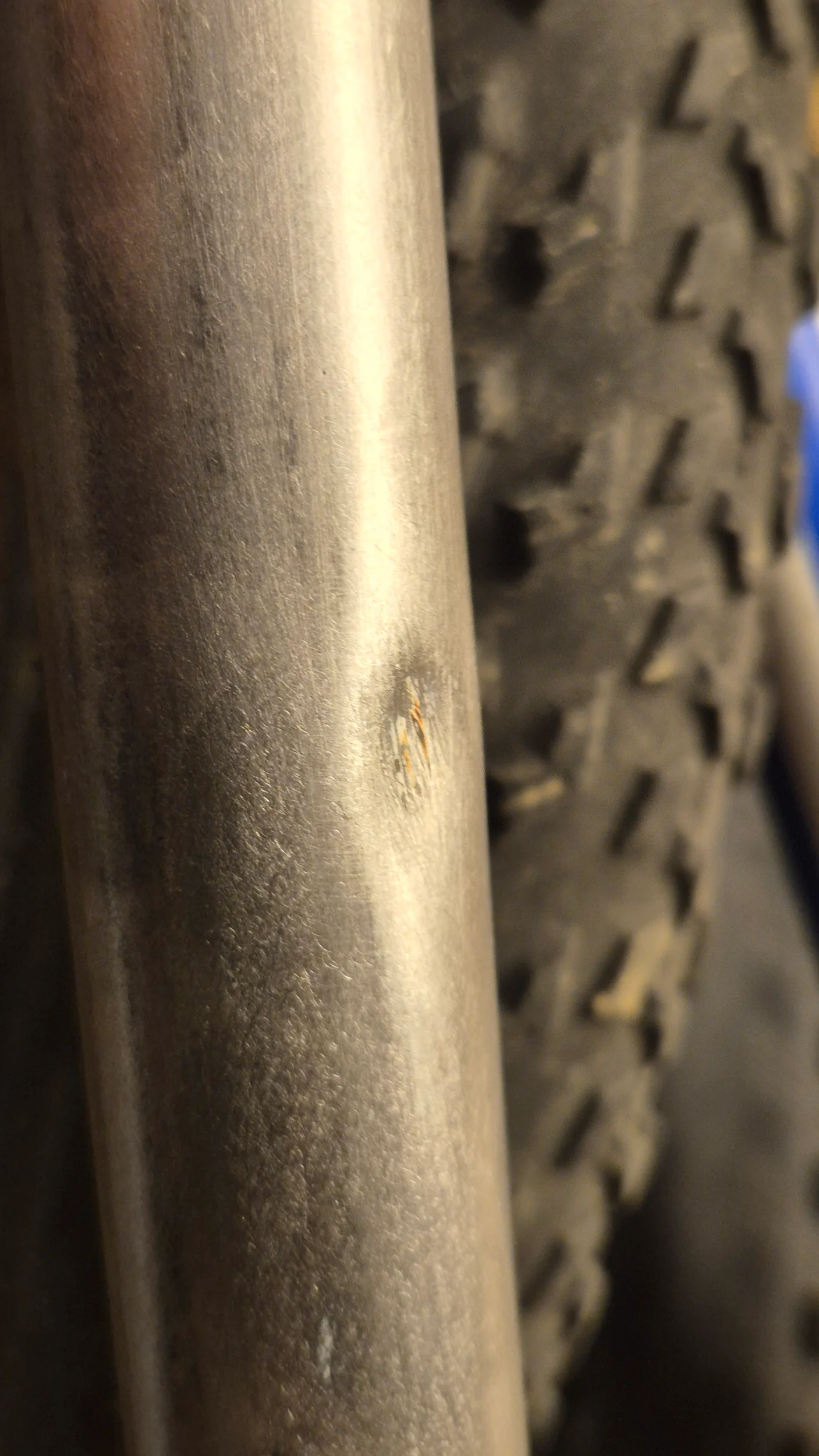

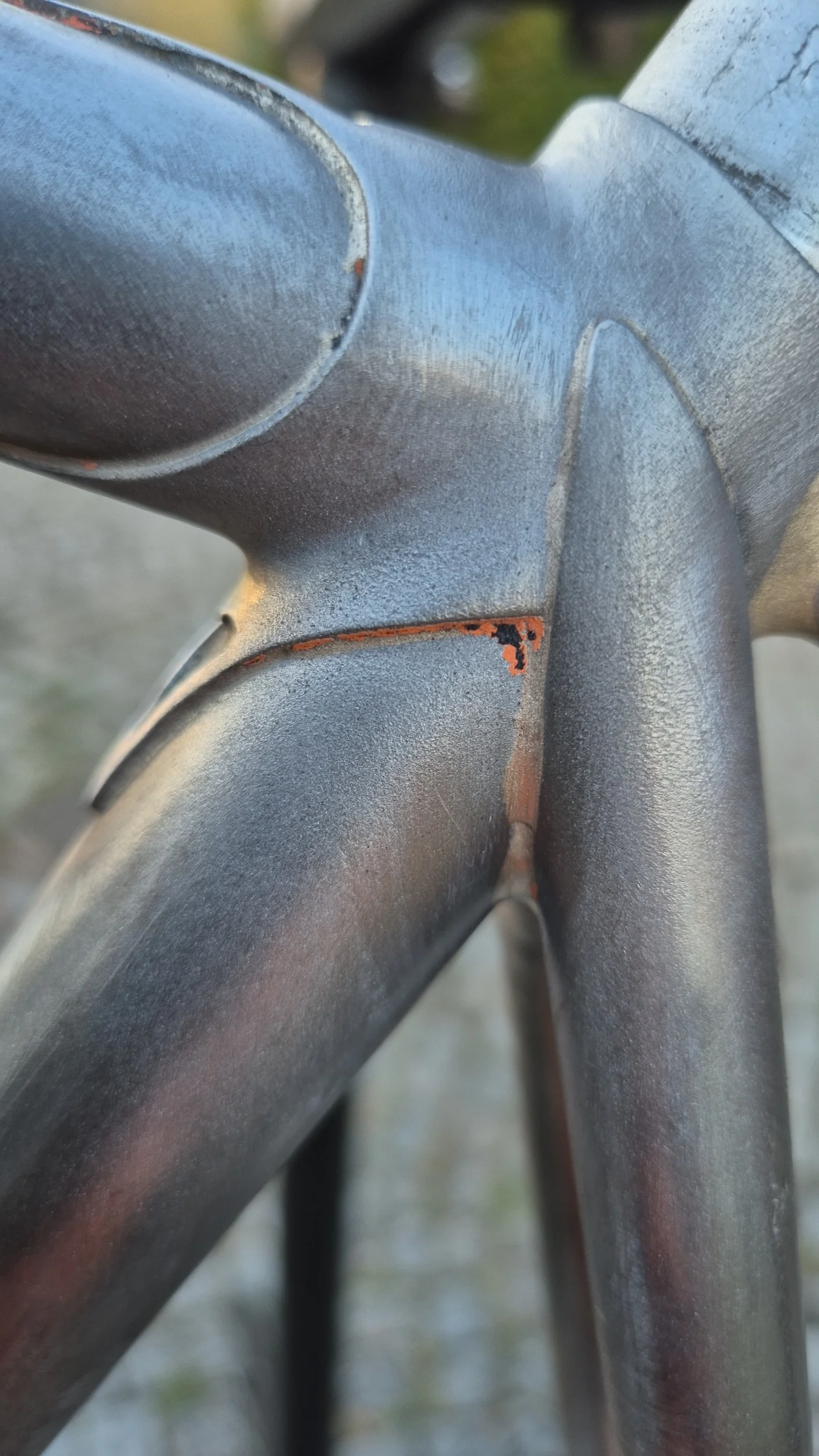

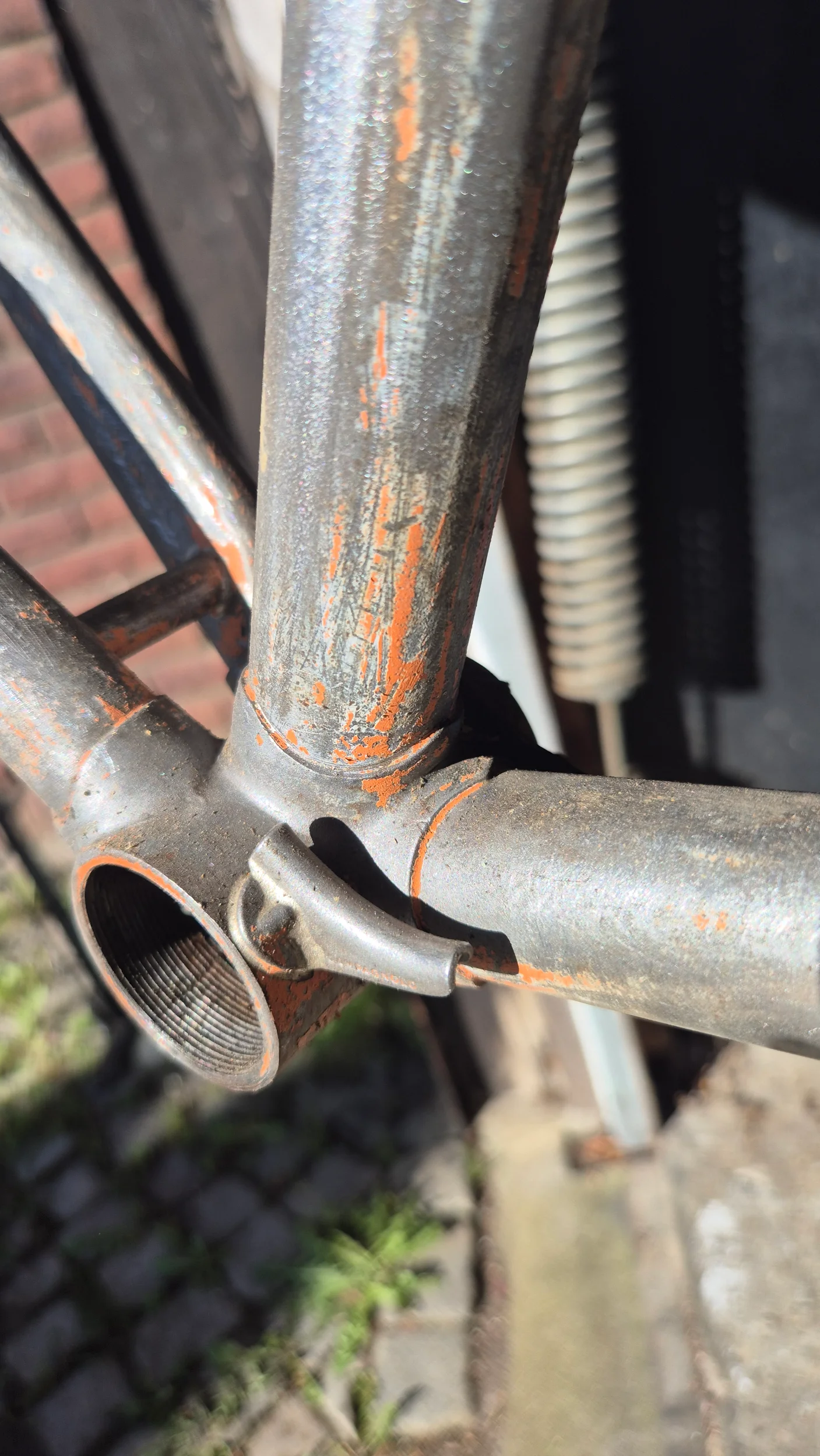

När är gott nog gott nog? Jag har försökt med alla verktyg jag kan hitta möjligen utom värmepistol, ska jag gå på resterna med den eller spelar det ingen roll?
Ska jag testa med Dremeln?
Beror väl också på vad du ska göra? Ska den lackas i ny färg lär det inte märkas i någon nämnvärd utsträckning, ska den vara olackad får du väl plocka fram tandläkarutrustningen?

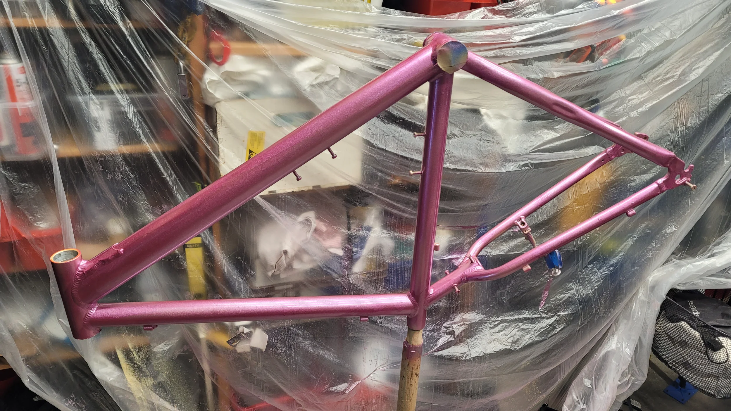

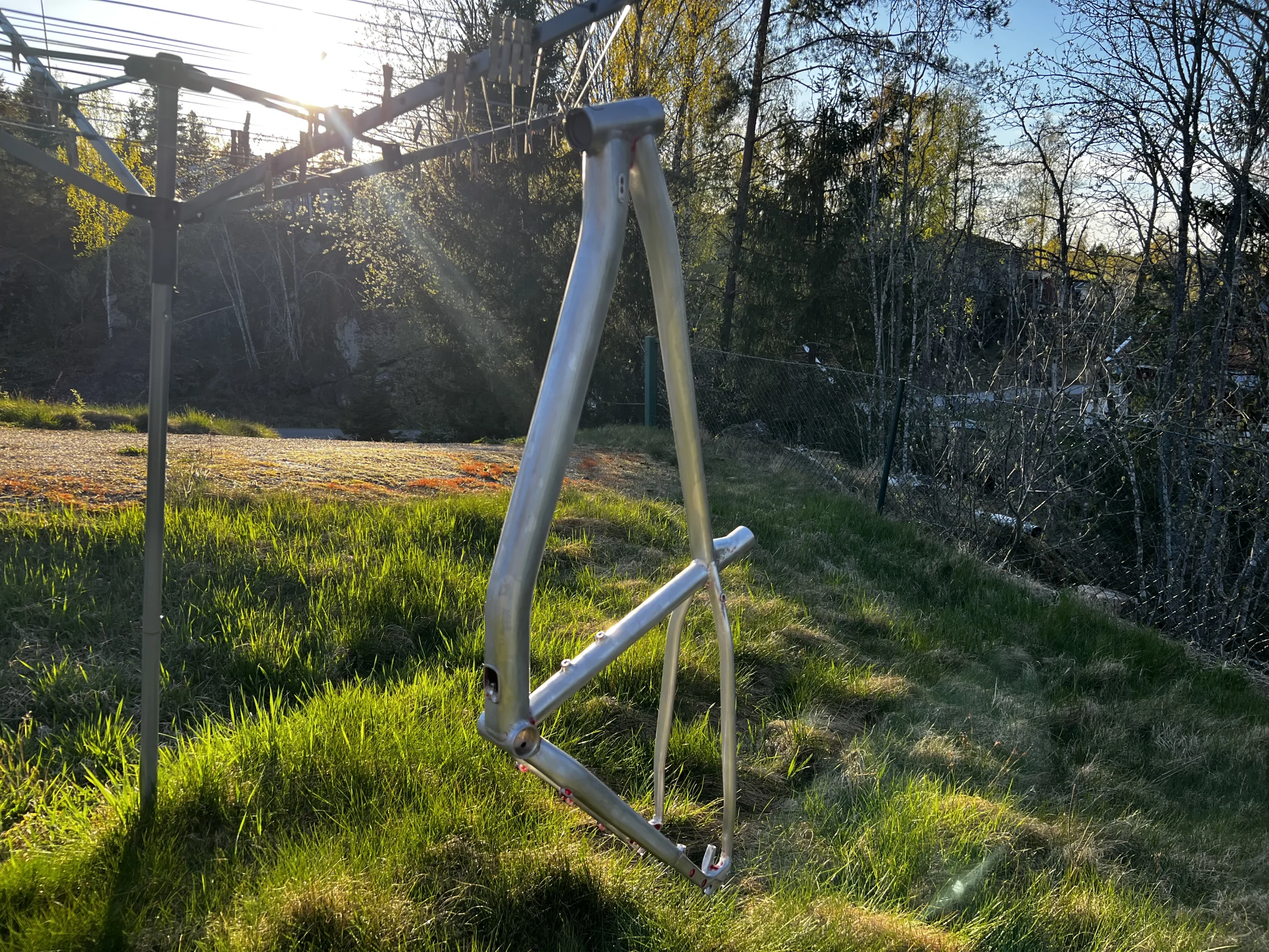

Lite långsam som jag är så har det tagit mig nio hela månader (minus några dagar) att komma till nivån att jag nu ska börja lacka tjejens cykel.
Inte 100% aluren, men tillräckligt för att känna att det funkar. Imorgon(?) blir det maska och grunda, sen behöver jag landa i slutdesignen. Just nu lutar det åt den här varianten som AI renderade åt mig efter lite promptande:
Kristallerna läggs på klassiskt vis med urealösning! Sen guld- eller koppar leaf till loggor och grafik. Kan bli kul! 🤩

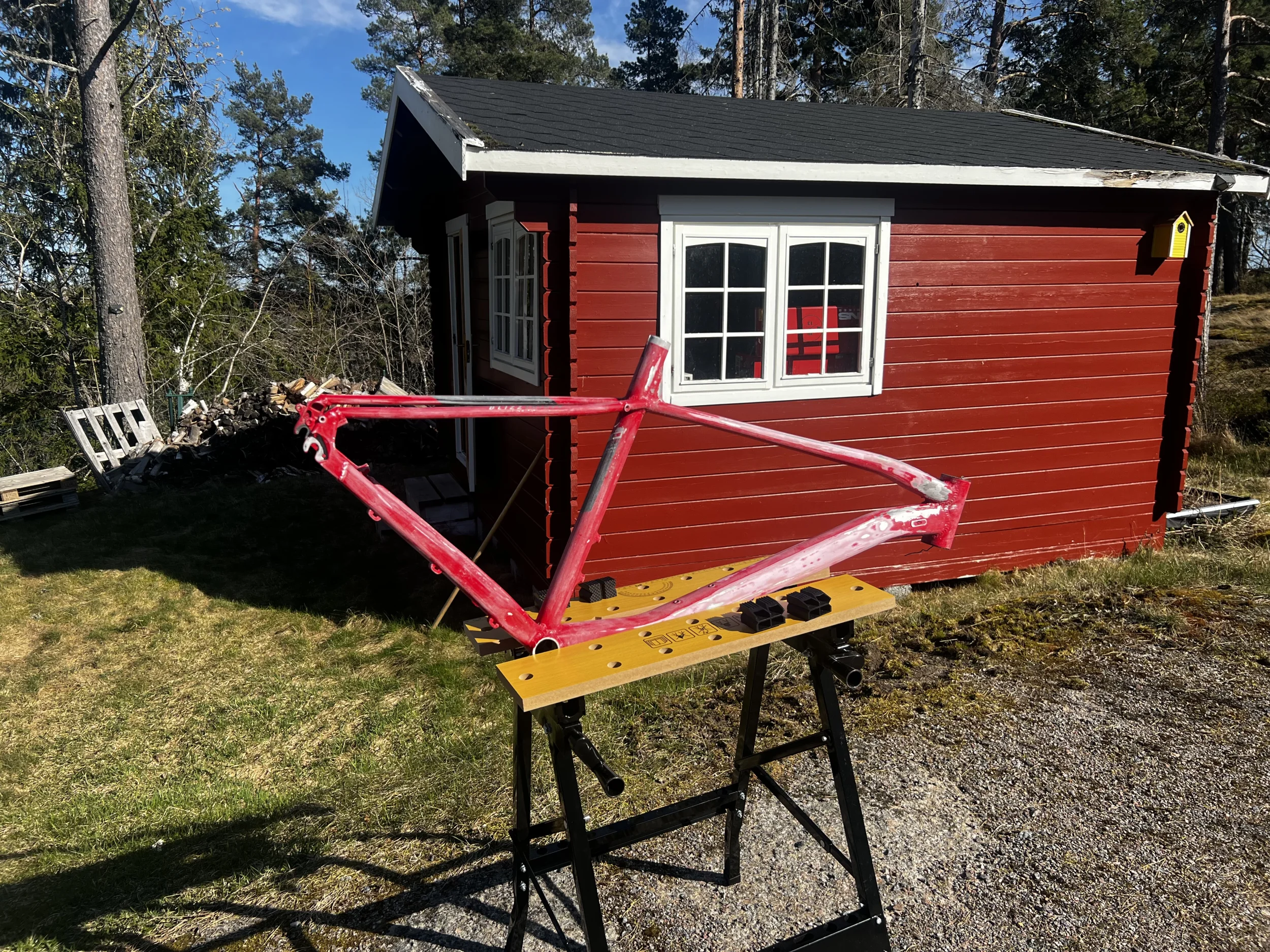

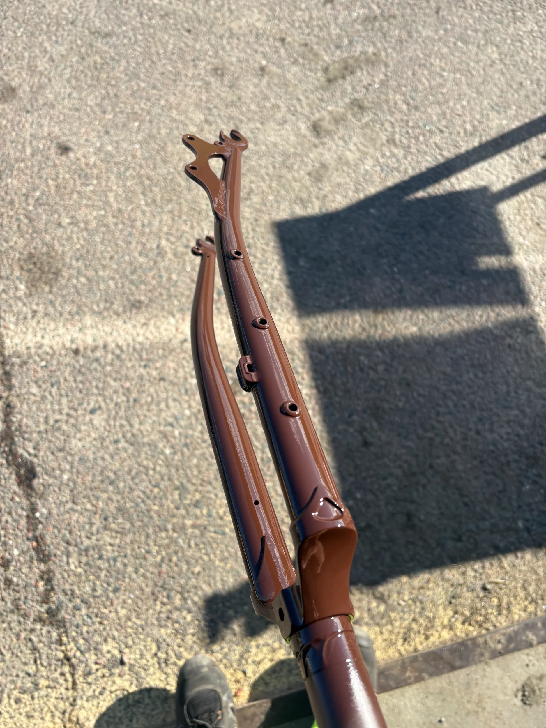

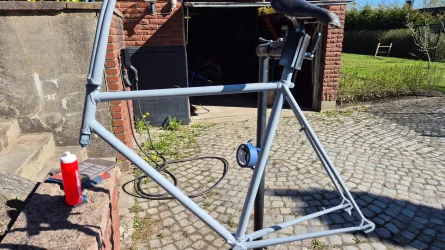

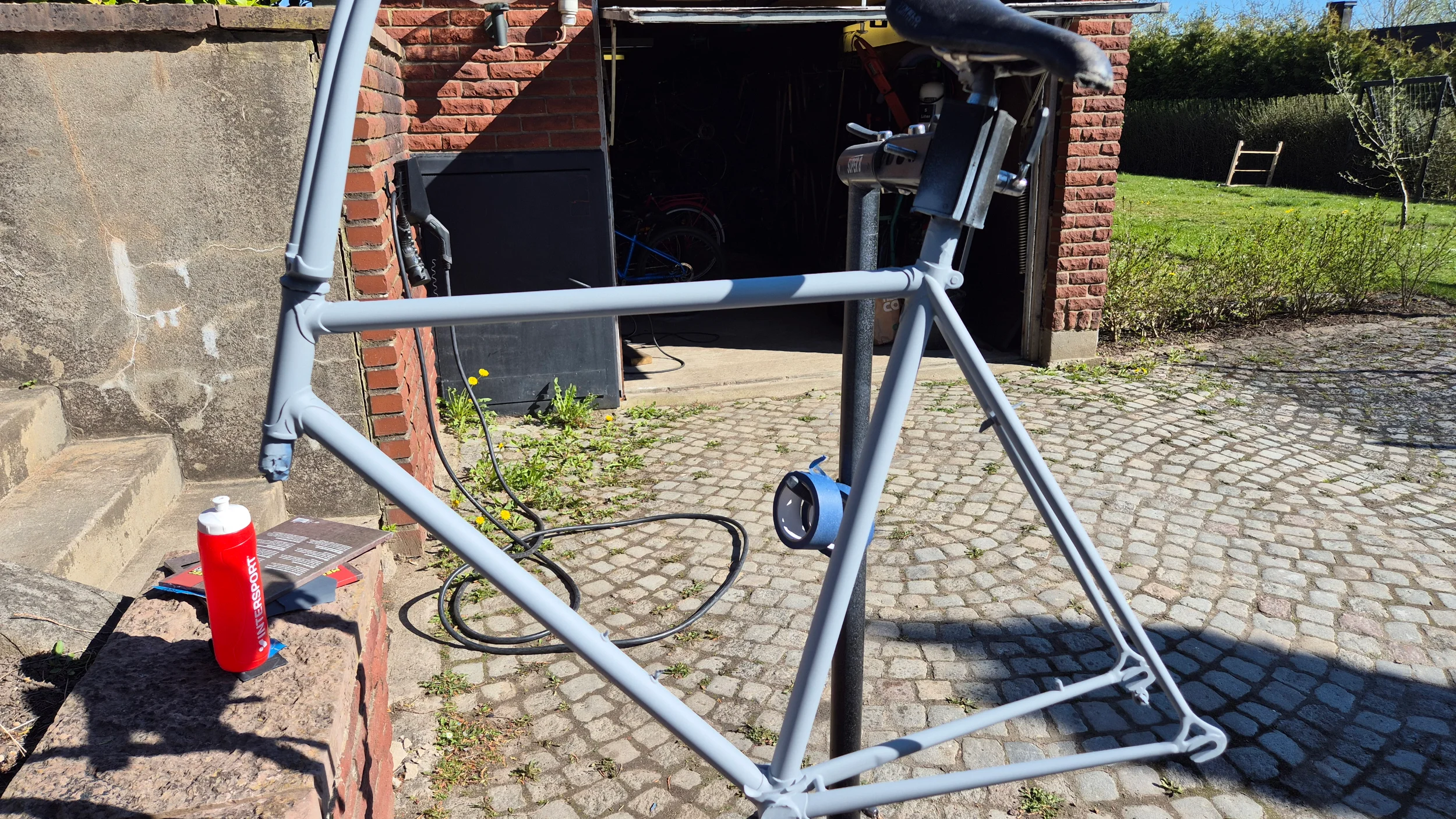

Garage lackering, eller utanför garage - lackering?
Första lagret primer är lagt iallafall.
Bucklan i över röret spacklades med Loctite epoxyputty eller vad det nu hette. Nån massa från Jula som man skulle knåda ihop. Verkar iallafall fungera...

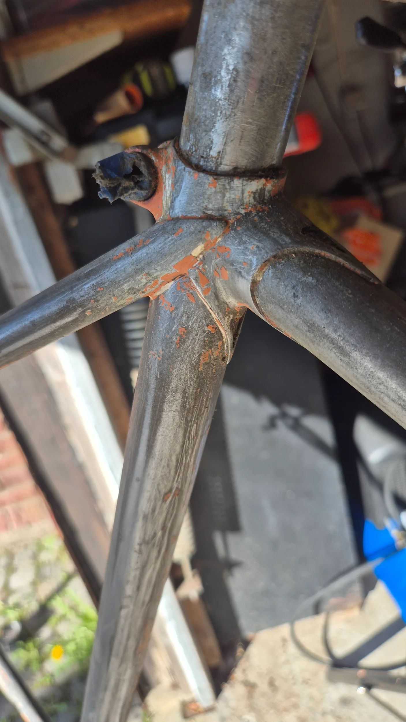

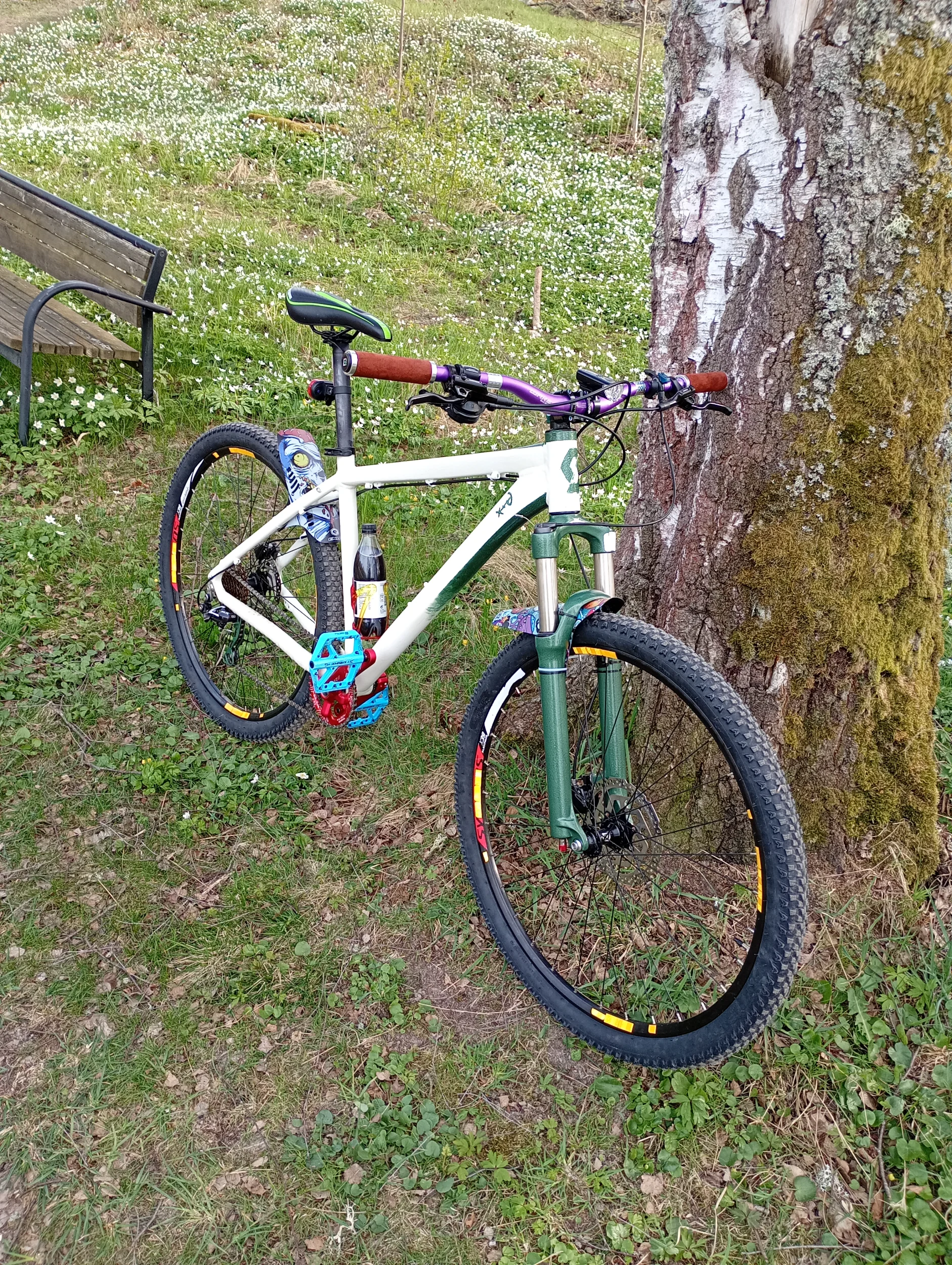

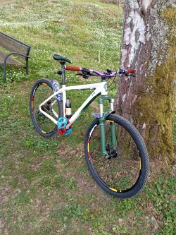

Rensade ramen på min gamla Scott cykel å kommer Aldrig rensa en hel ram på allting igen , kommer bara ruffa upp det som sitter å grunda å måla något det behövs mycket lack det märks nu
Gjorde enkla stenciler i plastark å la över å stenciler ade med mjaaa på en vägg funkar det bättre aja ser lite grönt ut med blödande loggor :0) . Aja. Man lär sig så länge man lever .
Lackeringstråden
Aldrig haft en vit ram tidigare :0) . Men jag aldrig att jag rensar en ram ner till legeringen.
Målade om däparn också och nedre delen utav bakväxeln då den hade rost angrepp .
Den duger gott efter att ha bytt ut en mängd delar , nu blir å fisket roligare :0)
Hälsningar Paul

Lite långsam som jag är så har det tagit mig nio hela månader (minus några dagar) att komma till nivån att jag nu ska börja lacka tjejens cykel. Visa bilaga 827660
Visa bilaga 827662
Visa bilaga 827663
Inte 100% aluren, men tillräckligt för att känna att det funkar. Imorgon(?) blir det maska och grunda, sen behöver jag landa i slutdesignen. Just nu lutar det åt den här varianten som AI renderade åt mig efter lite promptande:Visa bilaga 827665

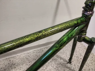

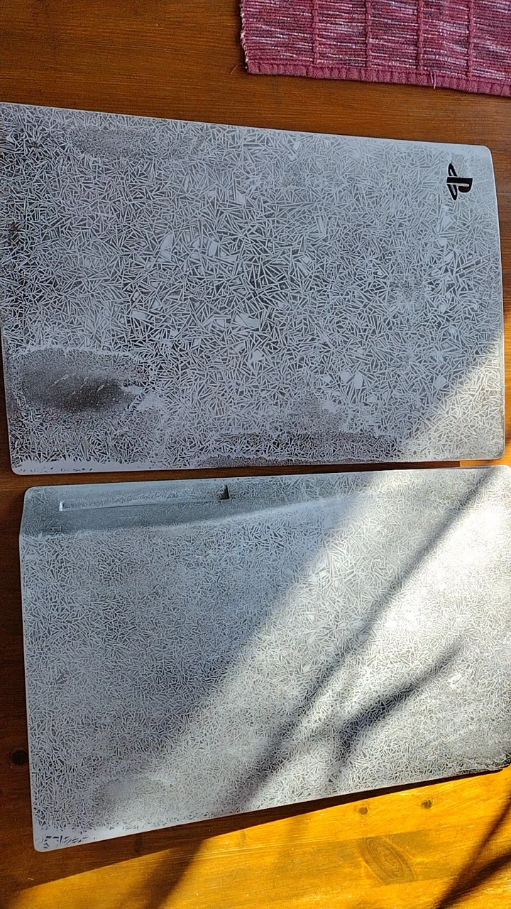

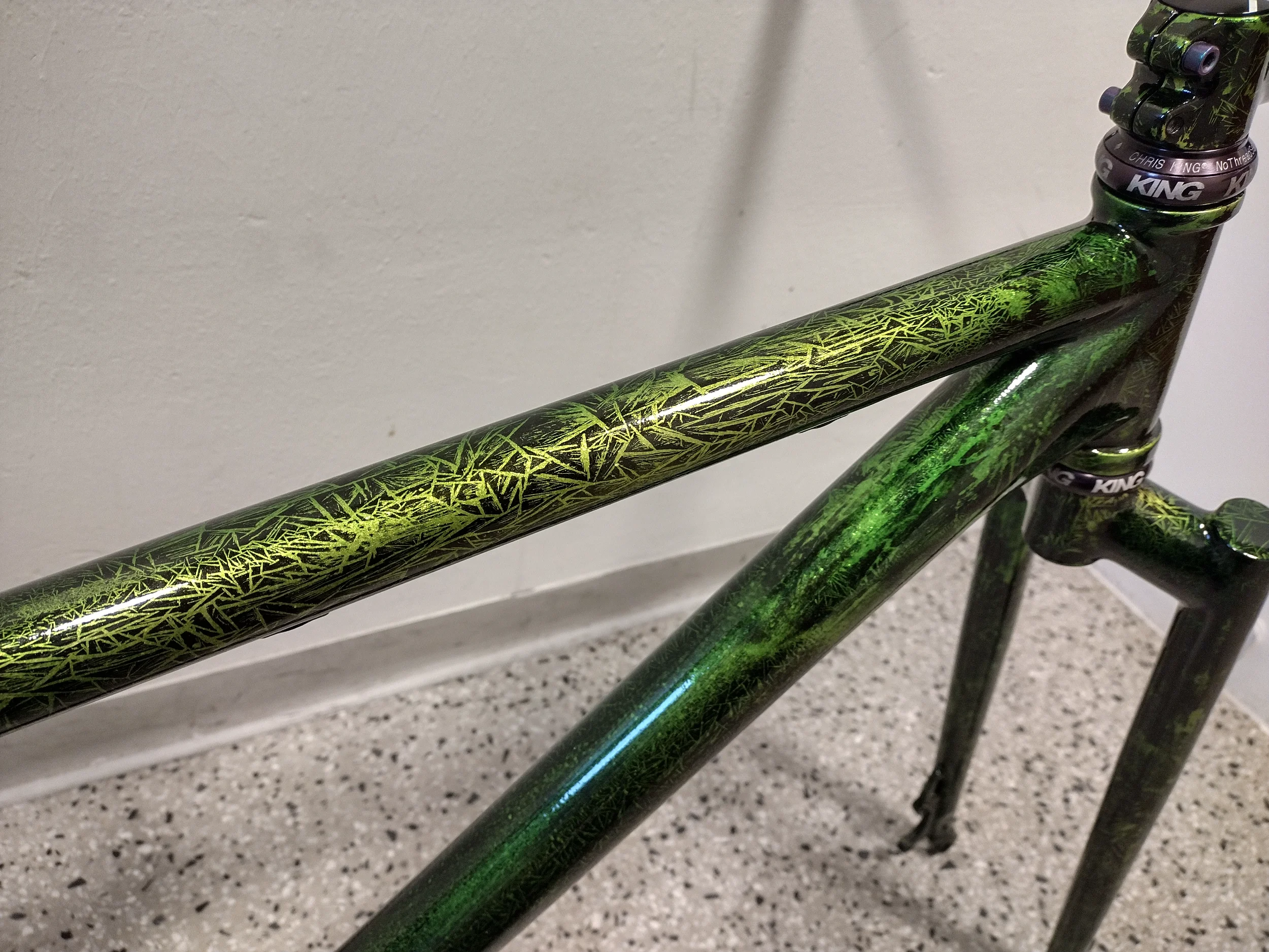

Jag har försökt få till bra kristaller med urea upprepade gånger utan att få till bra resultat. Jag har både blandar egen lösning utifrån olika recept på webben och testat Adblue i olika koncentration, men jag får det inte att bilda snygga kristaller förutom på plana ytor.
Dela gärna med dig av recept och tillvägagångssätt om du lyckas!
Ytan måste vara upp ruggad tillräckligt för att bli blöt och mindre rinnande mängd AdBlue med väldigt lite såpa i sig. Att spraya det är att föredra.
Jag har backat från kristaller på den här ramen, det möttes av skepticism av min bättre hälft... 😂 Kommer testa en del med det framöver ändå så får jag till det lägger jag inte bilder och recept! 😊(y)

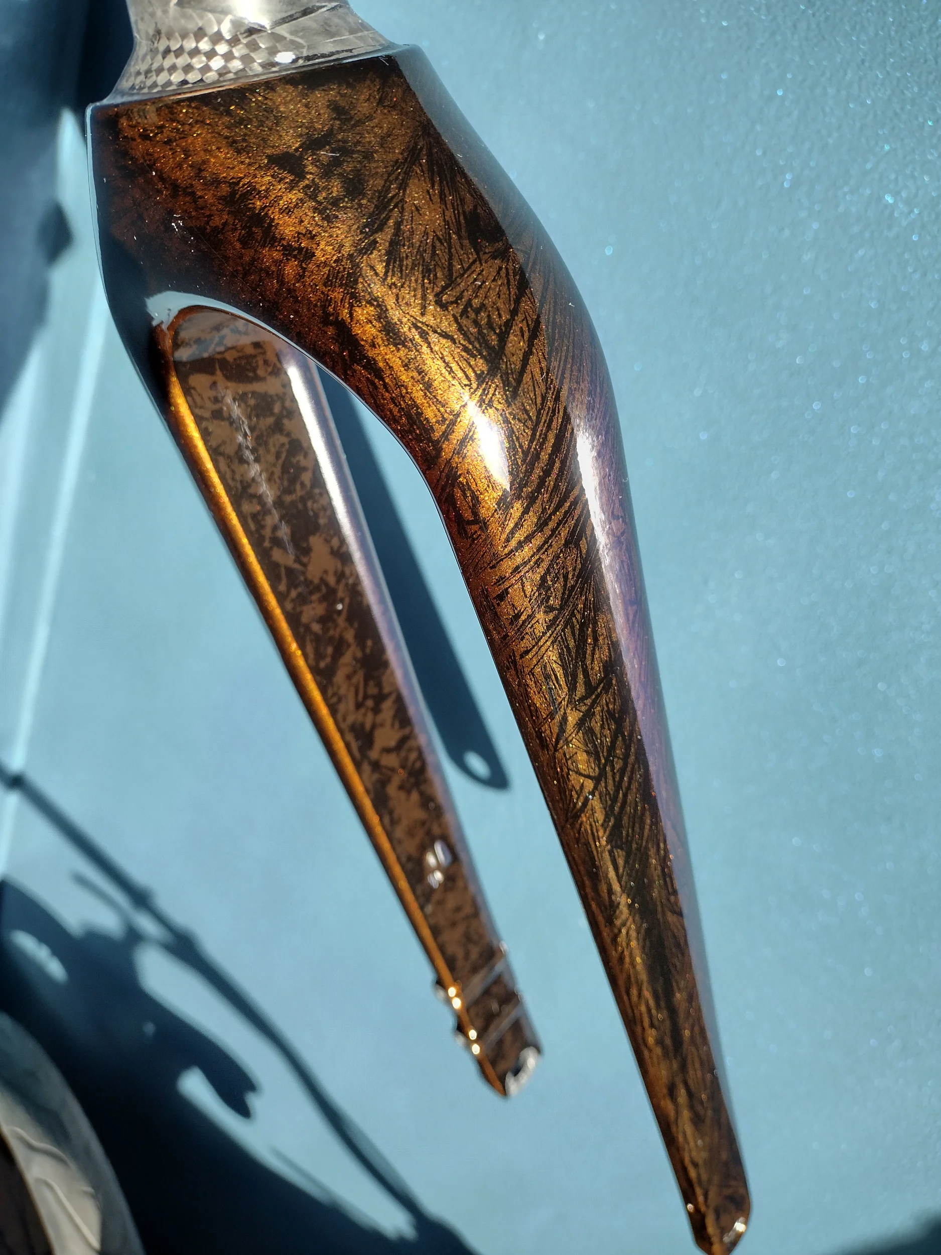

Är det någon här inne som lagt bladguld i något av era projekt? Funderar just nu på om man först vill lägga ett par lager klar innan bladguldet för att sen lägga klar igen ovanpå det eller om det är overkill och bättre att lägga all klar efter bladguldandet. 🤔

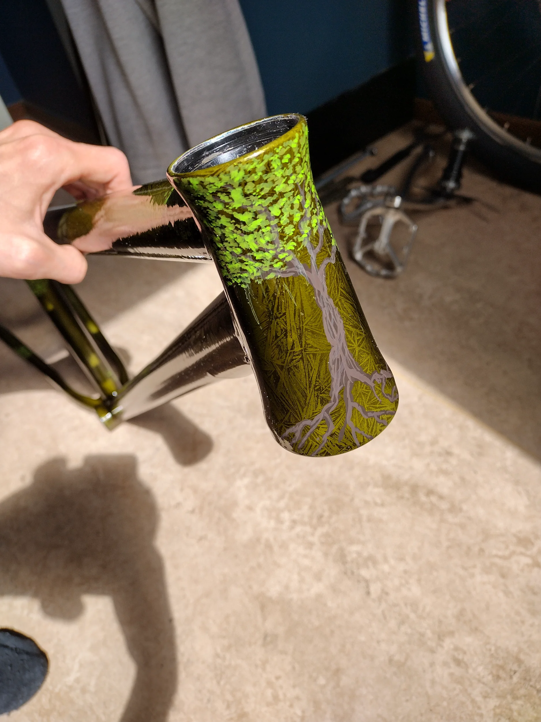

Jag gjorde ett sånt projekt för en massa år sedan. Finns en bild i rambrott tråden på ramen.
Direkt på kolfiber, sen ett lager klarlack som jag sprejjade eller målade på jäkligt fult. Det höll fint i alla fall!

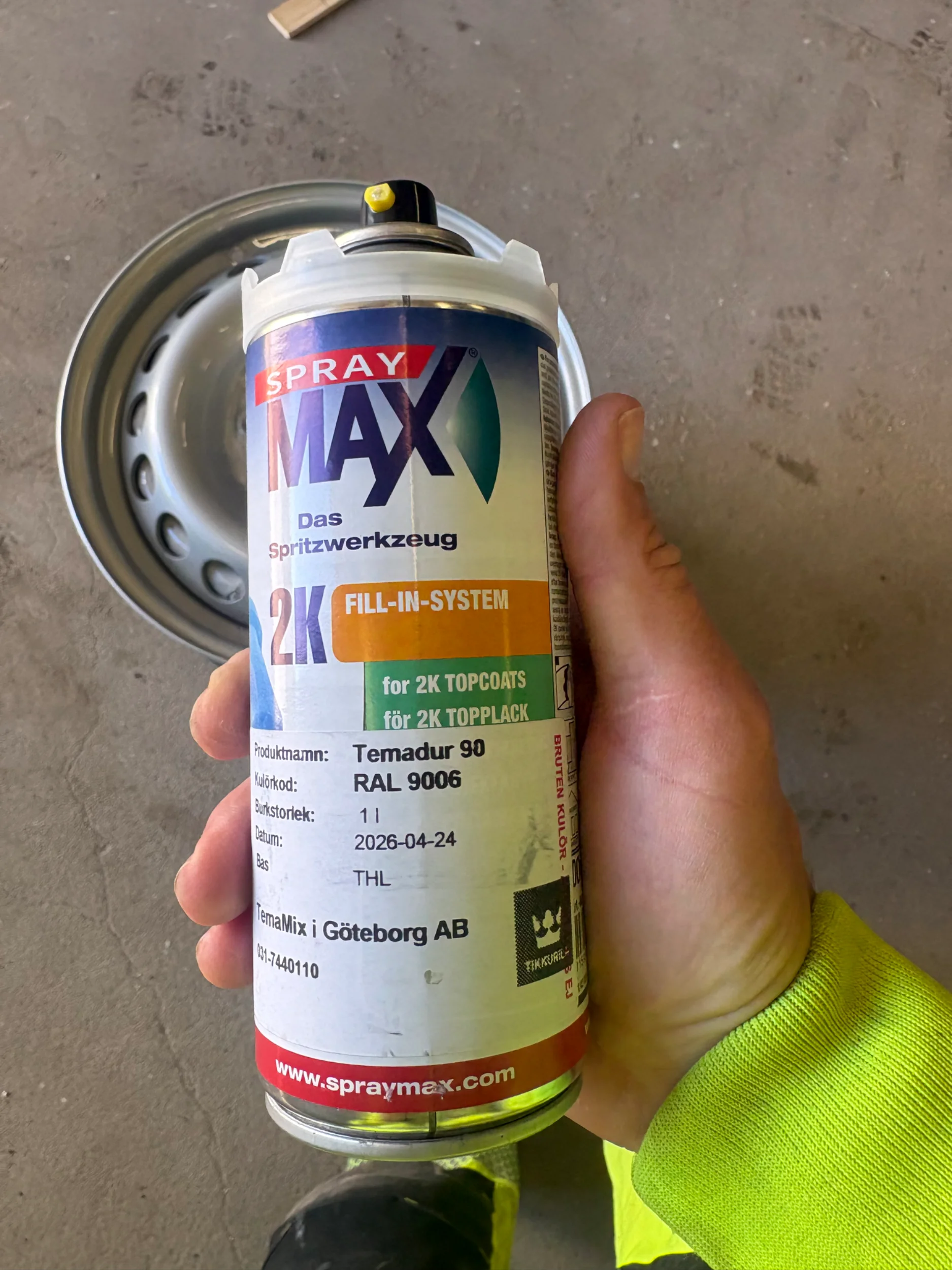

2k klarlack, är det betydligt hårdare än 1k? Såpass att det är värt det?

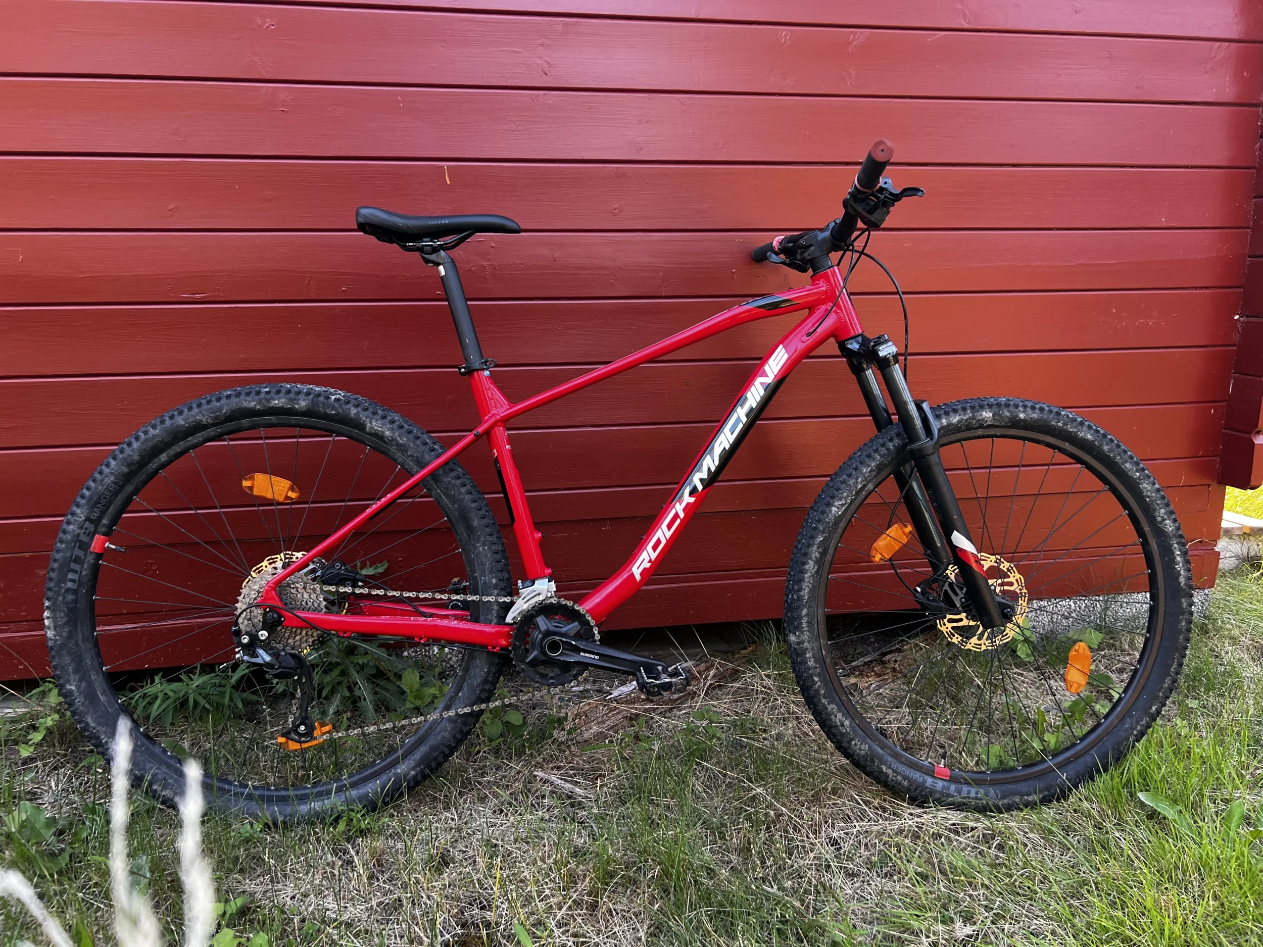

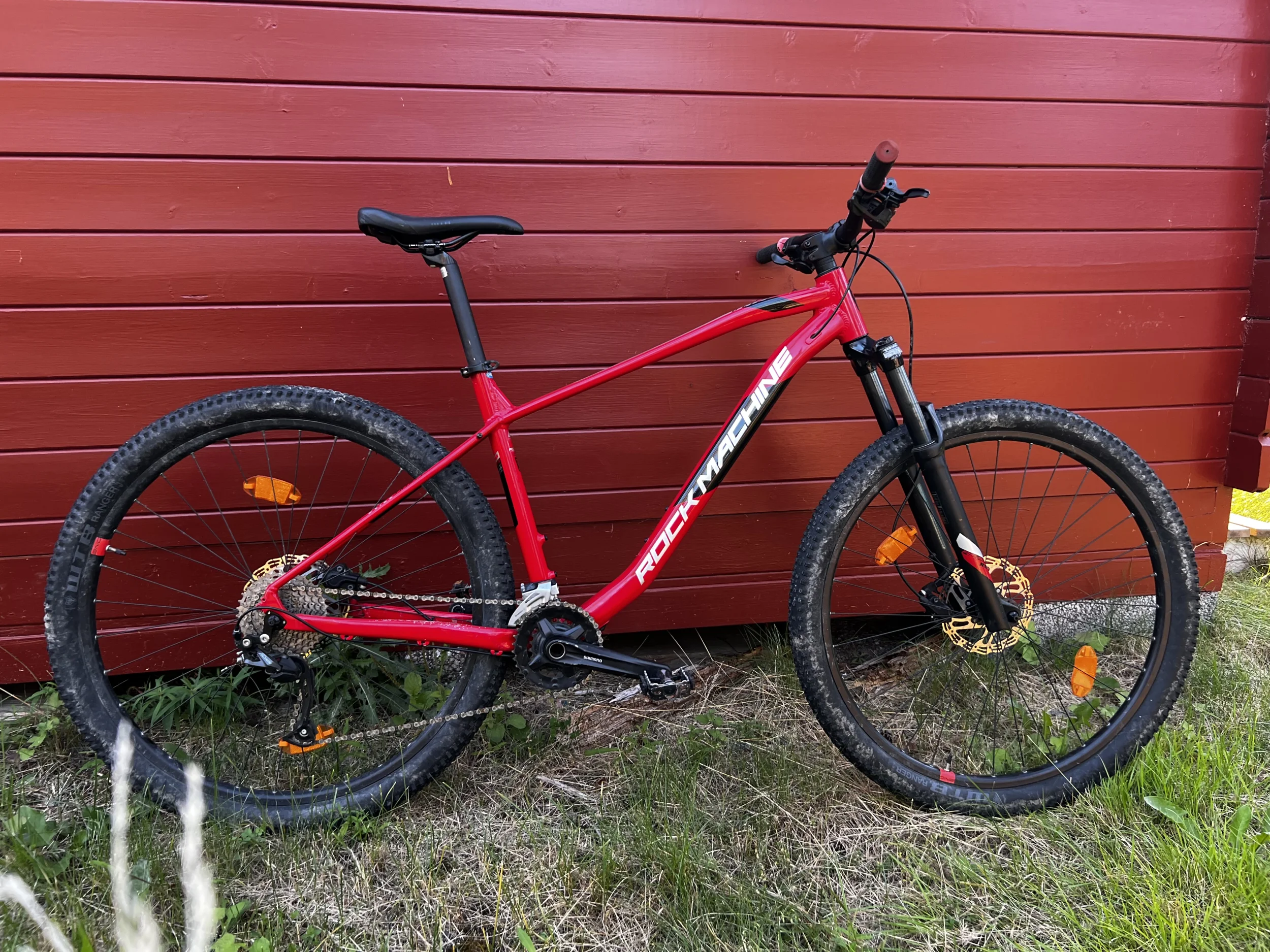

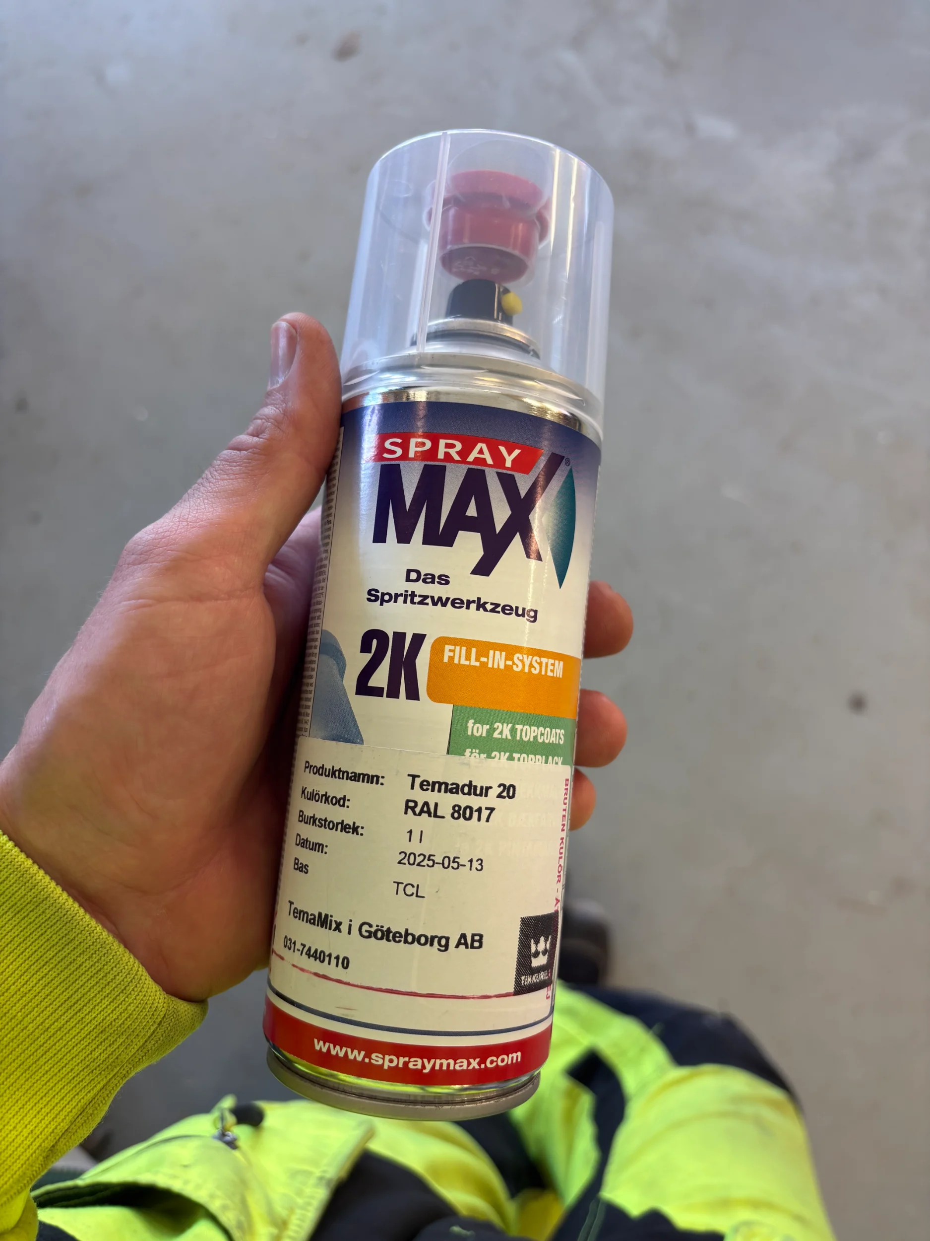

Ingen aning, men skriver för att jag vill tycka plus att jag igår lackade en cykel med 2k-klarlack för första gången. När det handlar om vanlig lack går det ju inte att jämföra 1k och 2k, och jag gissar att det är samma sak för klarlack.
Har lackat lite grejer senaste tiden med Spraymax-burkar. Förutom att jag målat lite grejer genom livet till och från så är jag verkligen ingen expert, men lyckades få riktigt bra resultat och gissar att det till ganska stor del beror på bra burkar och produkter. Var noga såklart, men lyckades få lacken nära nog perfekt. Typ som att den var snäll mot mig och gjorde slutresultatet bra - blev liksom bra direkt men sen jämnade det nästan ut sig och blev ännu bättre.
Supersvårt att få med hur det ser ut i verkligheten, men är som sagt väldigt nöjd! 😊
Har köpt burkarna där jag brukar köpa industrilack för att renovera entreprenadmaskiner. Man köper en enliters (eller större såklart) burk med bruten färg, sen fyller de burkar åt en med härdare som man aktiverar genom en klickgrej i botten av burken. Är nog inte helt gratis, men det är, ehm, en grävmaskinsgrej ni ser på bilden ovan...
Köpte till detta projekt en ganska matt färg för att i den har de i rostskyddsmedel som enligt erfarenhet är RUGGIGT bra, vilket inte går med högre glans på färgen. Med klarlack på (från samma tillverkare och också 2k) så blev lacken riktigt smarrig.
Hade egentligen velat ha metallicfärg men man kan inte blanda vad man vill riktigt. Även om butiken kan dra i metallic säger de att den påverkar kulören en massa så om man blandar i den i en annan kulör så ändras kulören ganska mycket och de kunde inte svara på åt vilket håll mer än att den typ gärna blev grådassig. Man kanske kan göra någon specialare men jag kom inte så mycket längre utan att bli en jobbig kund. Det finns dock metallicfärger bland de recept de kan blanda till, men dock ingen brun som jag gillade.
Tror en stor del av ett gott resultat ligger i att man har kvalitetsfärg och även kvalitetsmunstycken på sprayburkarna, så att man lägger på tillräckligt mycket färg på samma gång och att det är "jämnt sprut" liksom. Dessa är grymma på det och går att ställa in genom att vrida på munstycket. Känns som sagt bra, proffsigt och enkelt. Hur slutresultatet sen håller får vi väl se, men har ju använt lacken till projekt jag rollat med mycket stor framgång tidigare så det känns som att det borde vara kanon!
Bild på hela cykeln lär dyka upp i någon tråd nära dig framöver!😊
