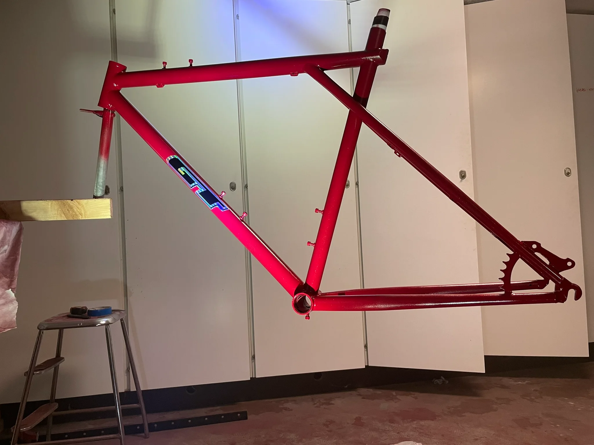

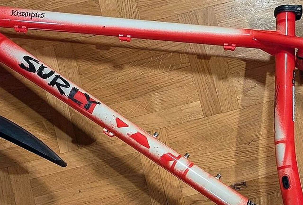

Borttagning av gammal färg före omlackering har säkert avhandlats tidigare. Men min fråga är lite speciell och rör en Surly ram köpt i K&S med svår solblekning.
Så min fråga till panelen är om det finns något bra sätt att ta bort röd våtlack, utan att förstöra vad som verkar vara vit pulverlack under?
Beroende vad det är. 1k kan du nog torka av med t-röd och polera bort resterna.
T-röd funkar inte men ska prova med polertrissa och vax.
Funderar på vanlig färgborttagningsmedel, thinner, bromsvätska eller mjuka upp lacken med värmepicka och skrapa med plastspackel.
Så frågan är om den även löser upp pulverlacken eller om den håller ifall man jobbar snabbt?
Med andra kemikalier eller skrapa så ryker pulverlacken garanterat. Om det går att våt slipa så kanske du kan polera upp lacken under men räkna med alla svetsfogar kommer ha rester av rött.

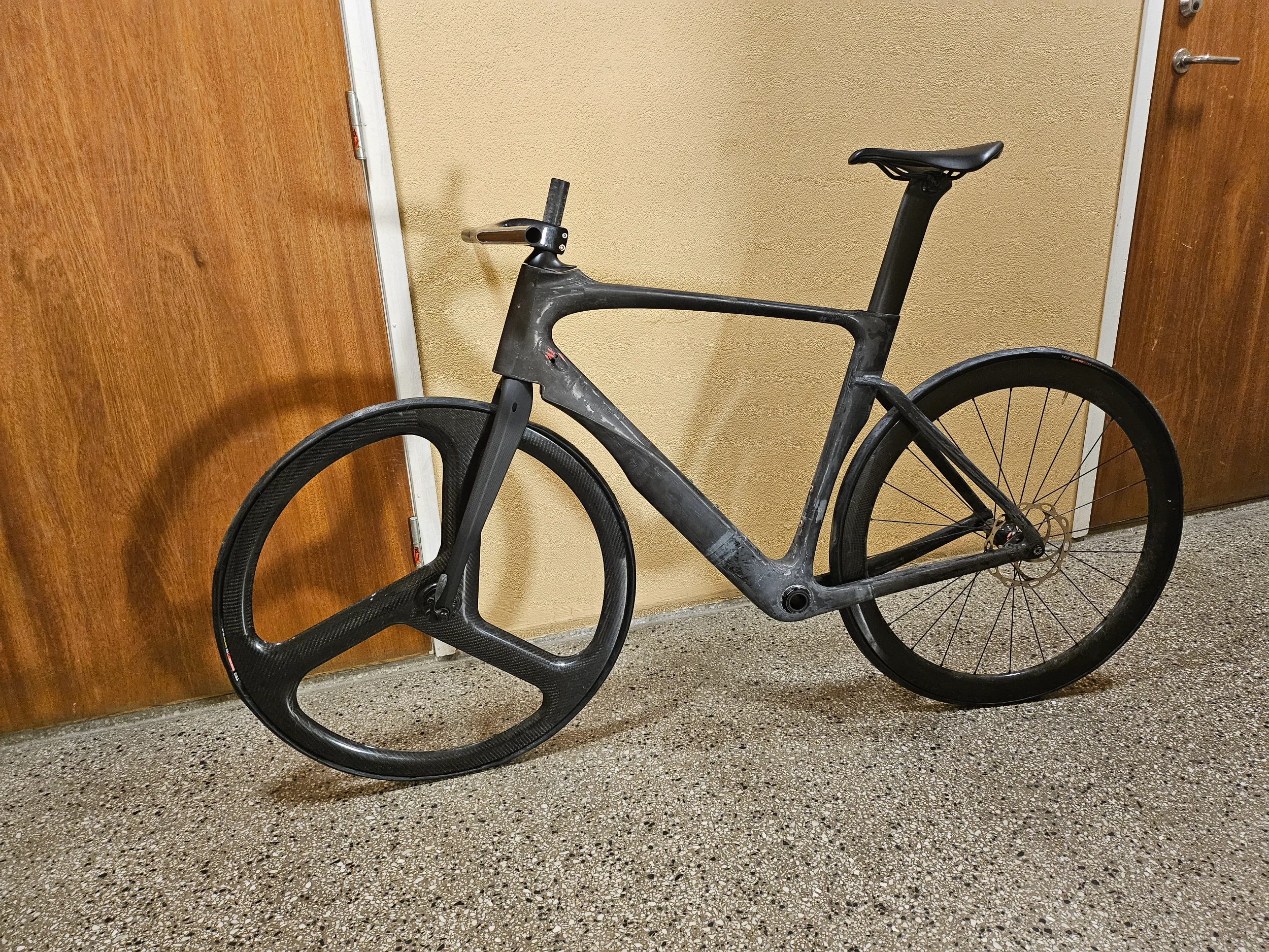

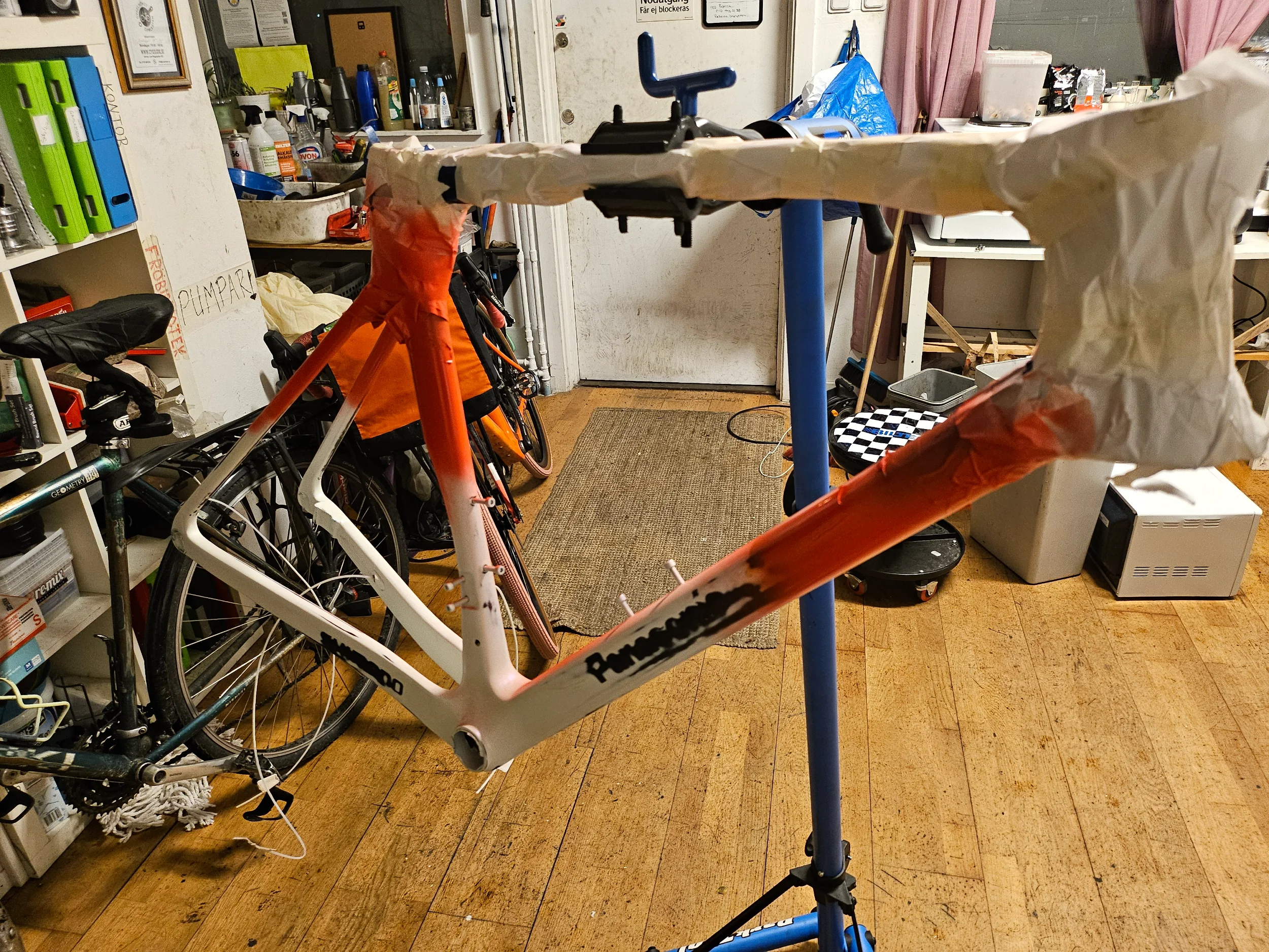

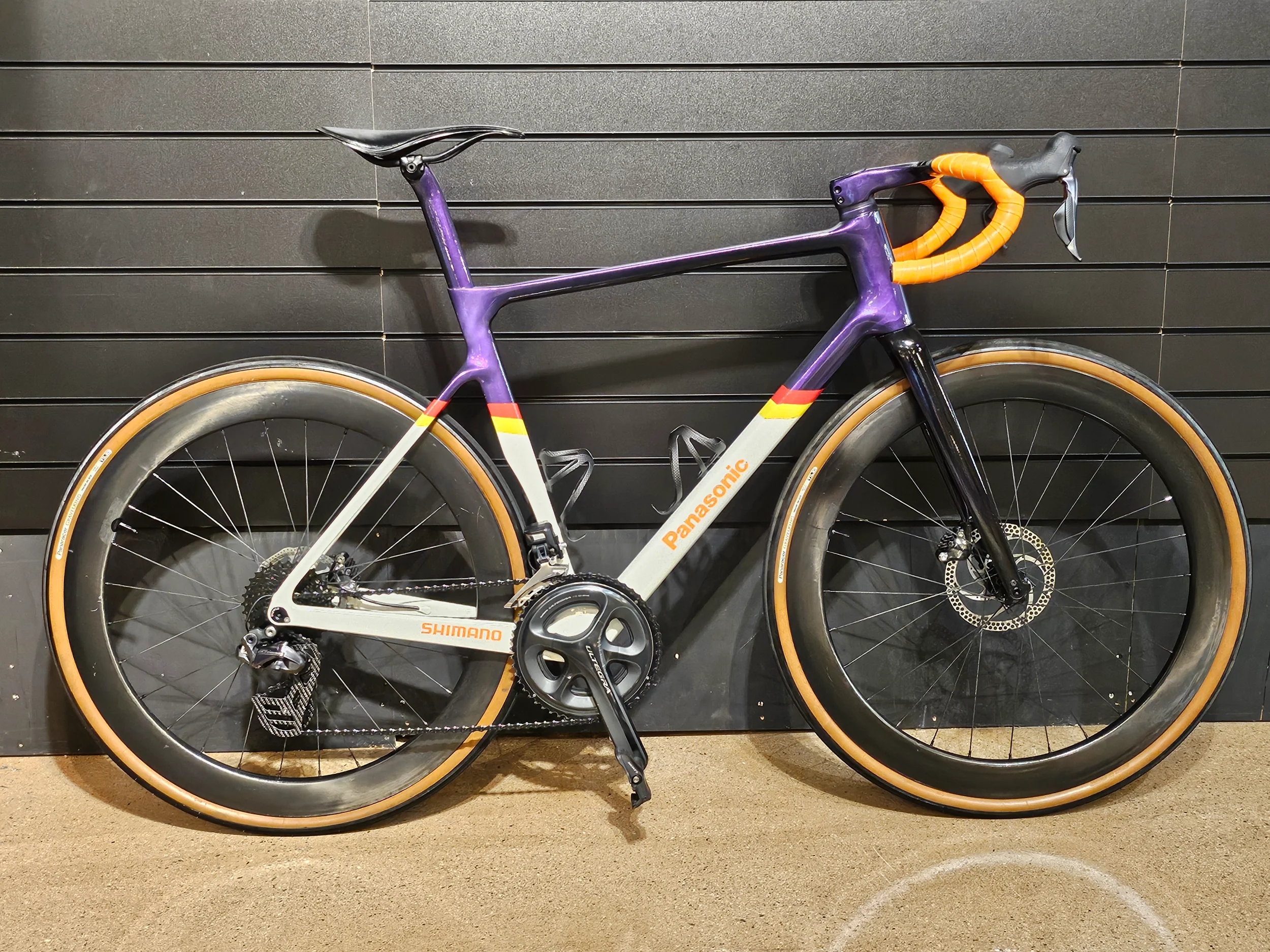

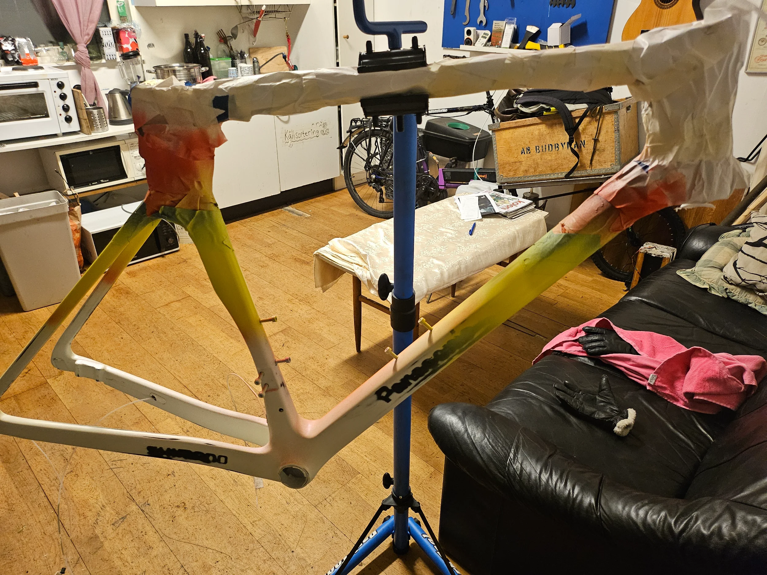

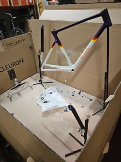

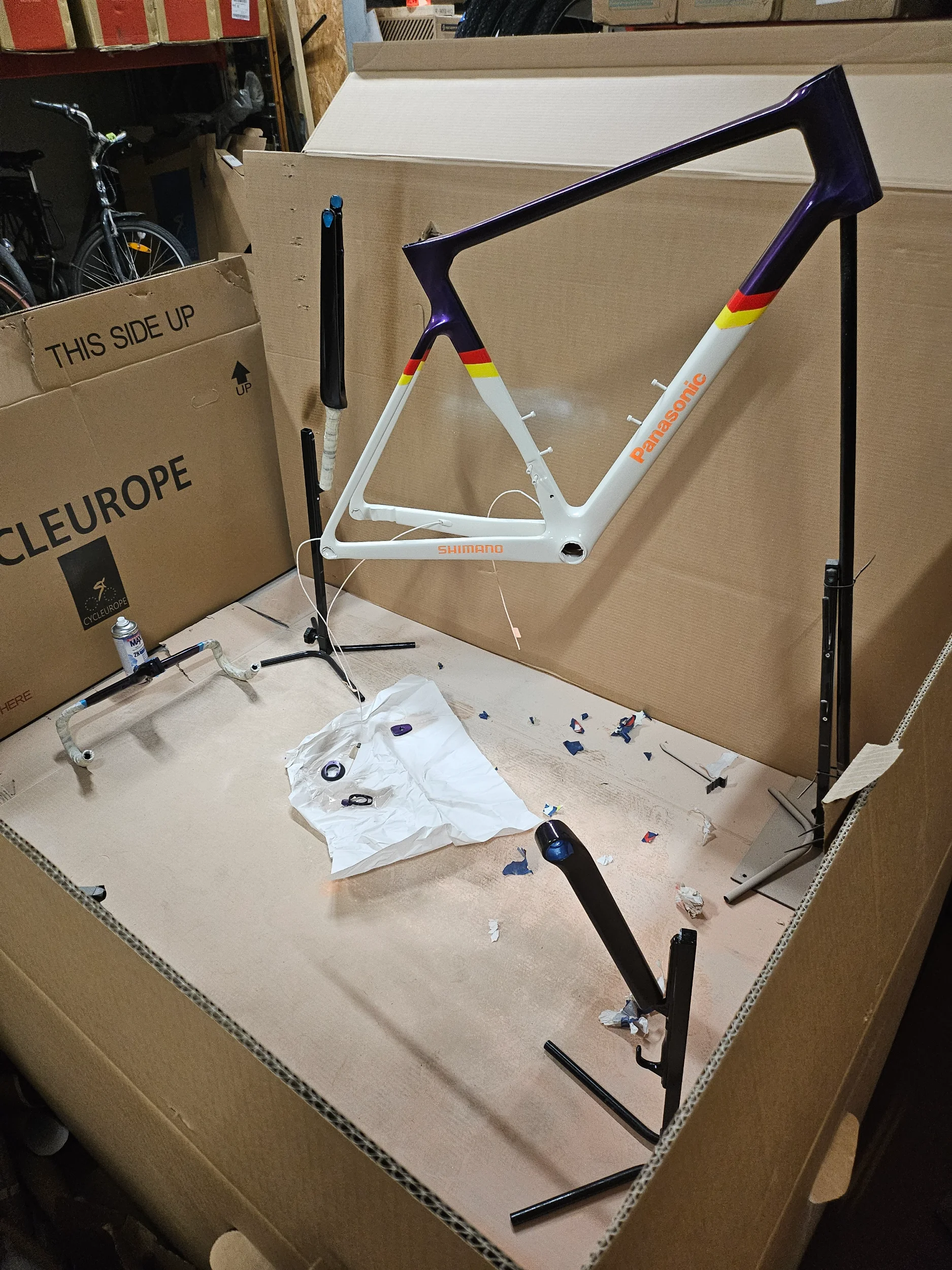

Tack för svar! Gjorde några missar på vägen, så när jag skulle spraya den kameleont effekten som du ser på överröret så smälte all annan färg. Så maskerade den, la på ny färg och så. Är rätt slarvig och otålig men just nu ser den ut så här efter typ ett halvt lager 2k klarlack. Går det att rädda för å få en smooth finish? Att det inte är en perfekt maskering å vissa färger runnit igenom gör mig inget...
2k lack går fint att slipa och polera upp. Men om det är ojämt så behöver du en del material (tjockt lacklager) så du inte går igenom. Börja med 1500g våtsandpapper, fortsätt med 2000g, 3000g och sen polera med bilpolermedel (gärna med polermaskin. Jag brukar köra ”cutting” först och polish som sista steg. 👌
Tack så mycket för alla tips, blir att plöja igenom dina videos senare för jag har en venge ram hemma jag tänkte lacka som jag håller på att slippa bort färgen på atm. Vad skulle du säga är den största fördelen med spray gun vs spray paint? är det mest för att man kan få vilken färg man vill eller andra anledningar?

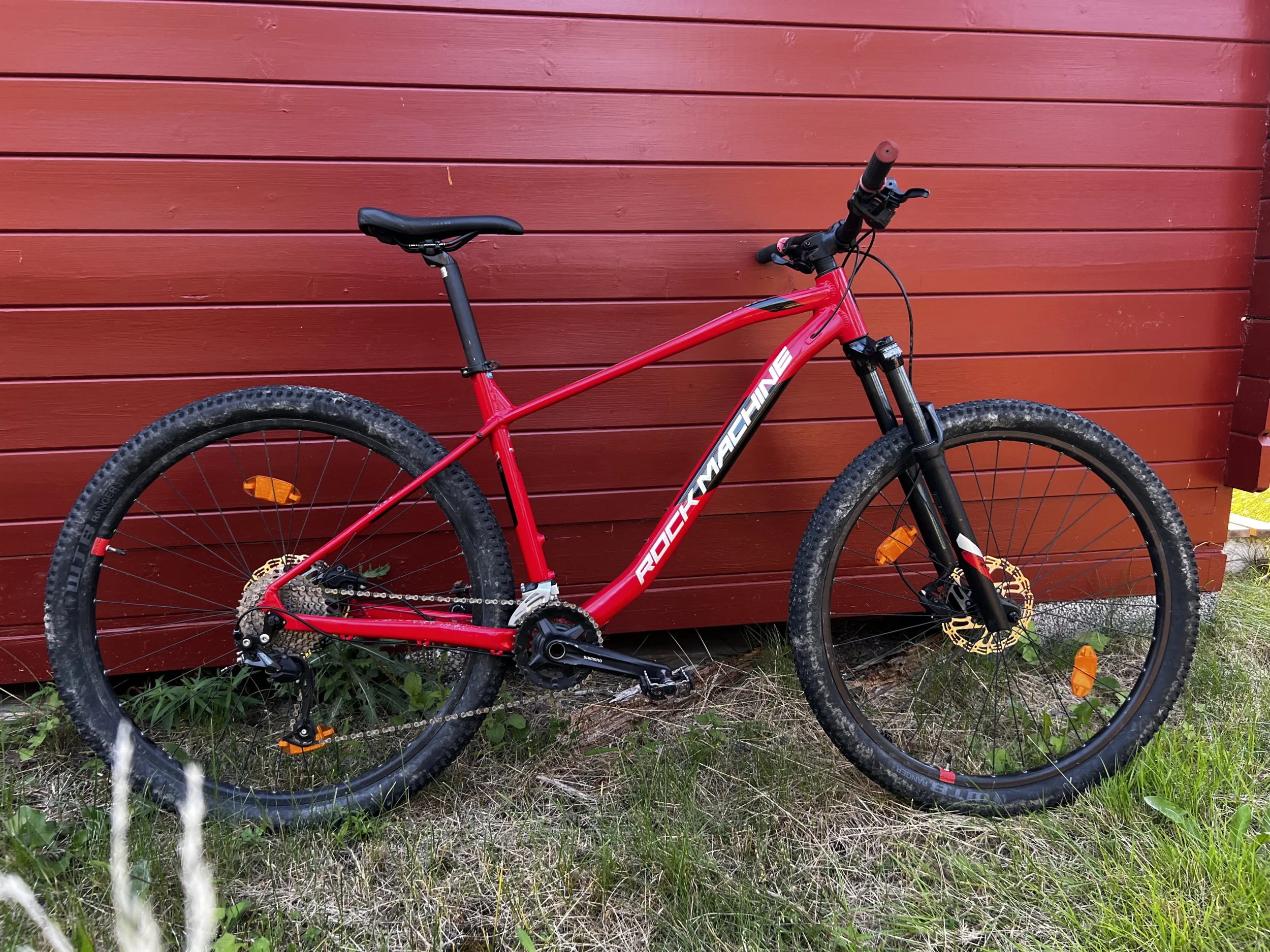

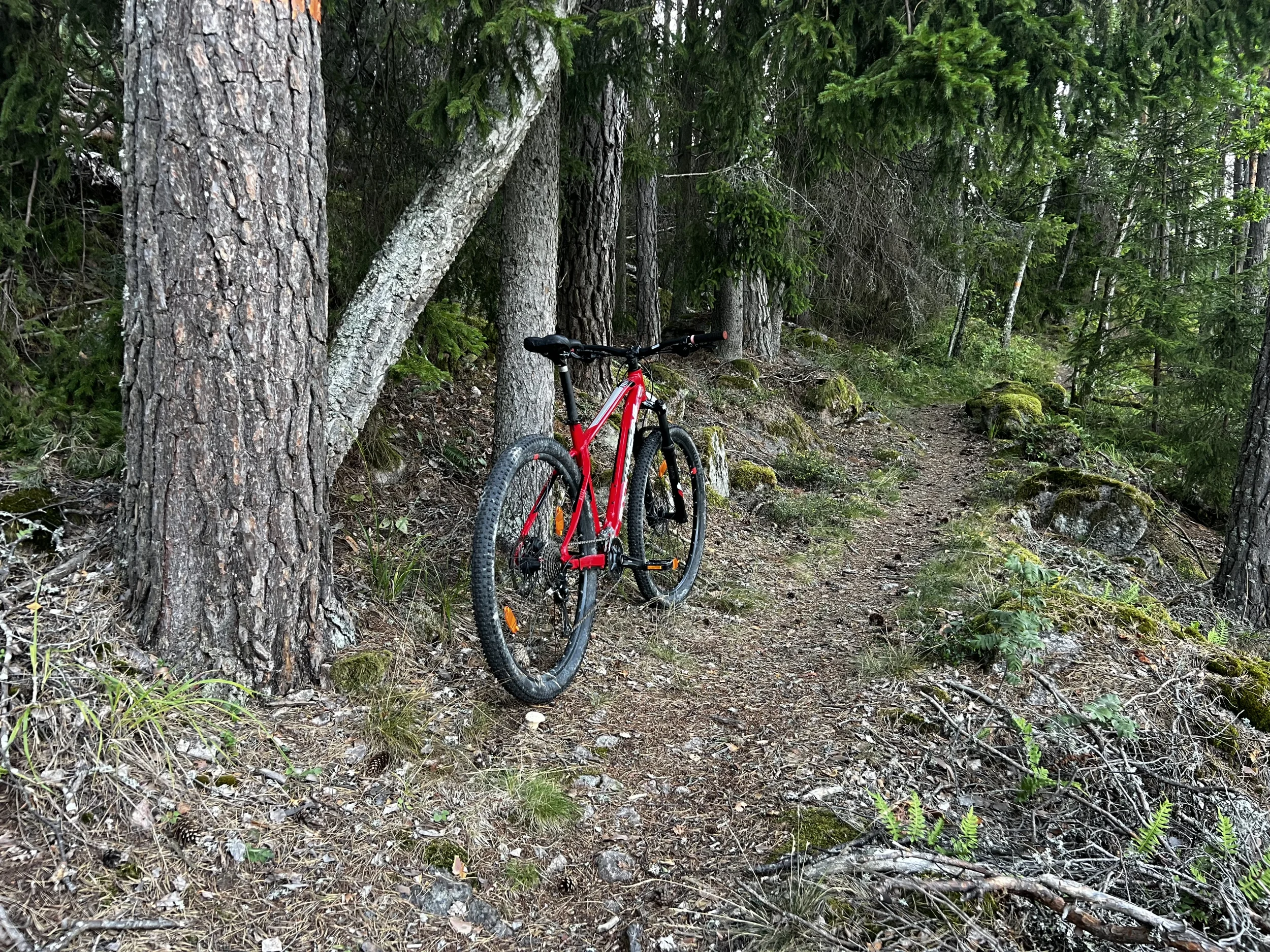

Nytt projekt på gång!
Projektet är egentligen "få-med-mig-flickvännen-ut-på-enklare-stigar", men eftersom hon inte är så sugen på att köpa MTB själv så fick jag göra det. På så sätt kommer jag även runt det där med att inte köpa fler cyklar utan istället använda de jag har. Jag passar såklart på då att också skaffa något som "behöver" få ny lack. 😁
Köpt via köp och sälj här för en billig slant, kompletteras med en uppsjö delar från aliexpress och de redan existerande parts bins jag har för att hålla den lite budget ändå. Färgen är dyrare än växelgruppen t.ex. så det gäller att prioritera! 😄
Var tvungen att ta en testrunda här i Kolmårdsskogarna, och den imponerade faktiskt i klättervillighet! Kan ha varit mina ben också förstås... :LOL:
Nu inväntar jag bara fler delar och såklart mina rattle-cans från lacktorget.se, sen kör vi igång!
