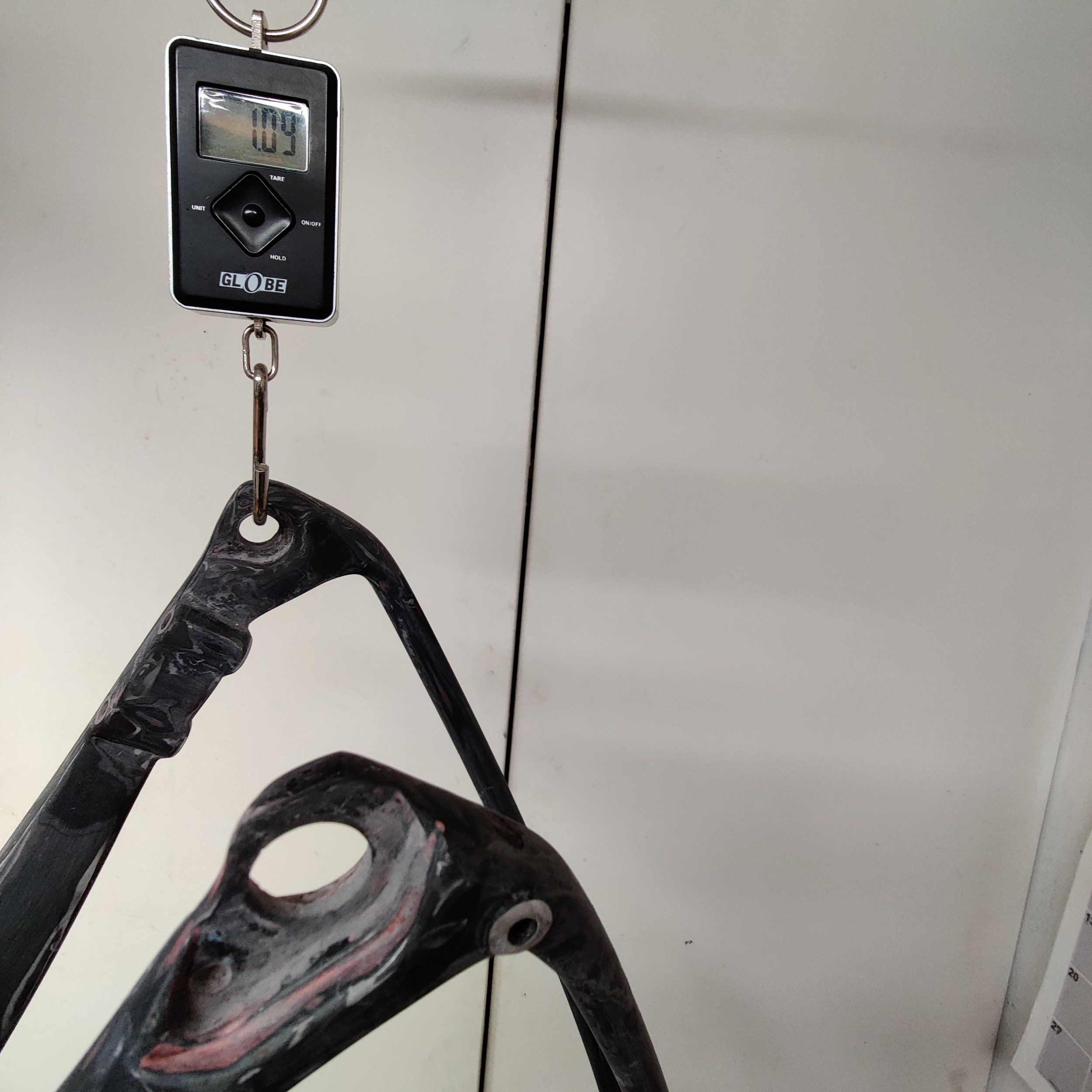

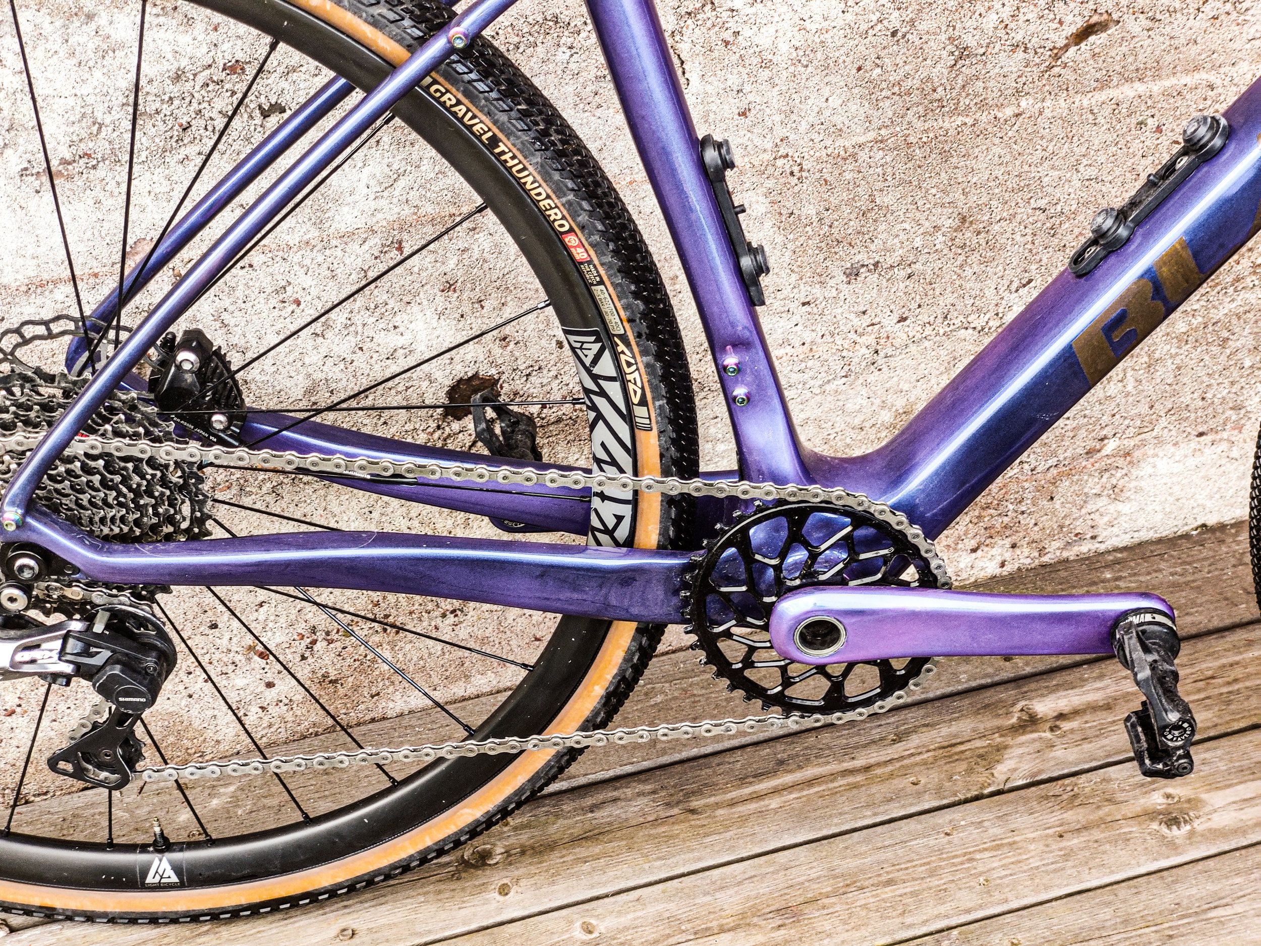

Våtslipade Gravelbikens ram och gaffel. Det är en Carbonda 505 från slutet av 2019. Lackade själv med 2 komponents lack. Ramen hade några märken av skav och slag men lacken har hållit väldigt bra. Lackade direkt på ram utan Epoxygrund. Några lager klarlack med pigment i. Denna gången ska ramen Epoxygrundas. Ska göra några prov med sprutan och grunden, innan ramen grundas och lackas.Vägde gaffeln 430g kapad/ ramen 1090g.
Lackeringstråden
Våtslipade Gravelbikens ram och gaffel. Det är en Carbonda 505 från slutet av 2019. Lackade själv med 2 komponents lack. Ramen hade några märken av skav och slag men lacken har hållit väldigt bra. Lackade direkt på ram utan Epoxygrund. Några lager klarlack med pigment i. Denna gången ska ramen Epoxygrundas. Ska göra några prov med sprutan och grunden, innan ramen grundas och lackas.Vägde gaffeln 430g kapad/ ramen 1090g.Visa bilaga 694067Visa bilaga 694068Visa bilaga 694066
Ja, på ren kolfiber behövs egentligen inte epoxy. Men en adhesion promotor är inte fel. Men uppdatera gärna med din progress. ?

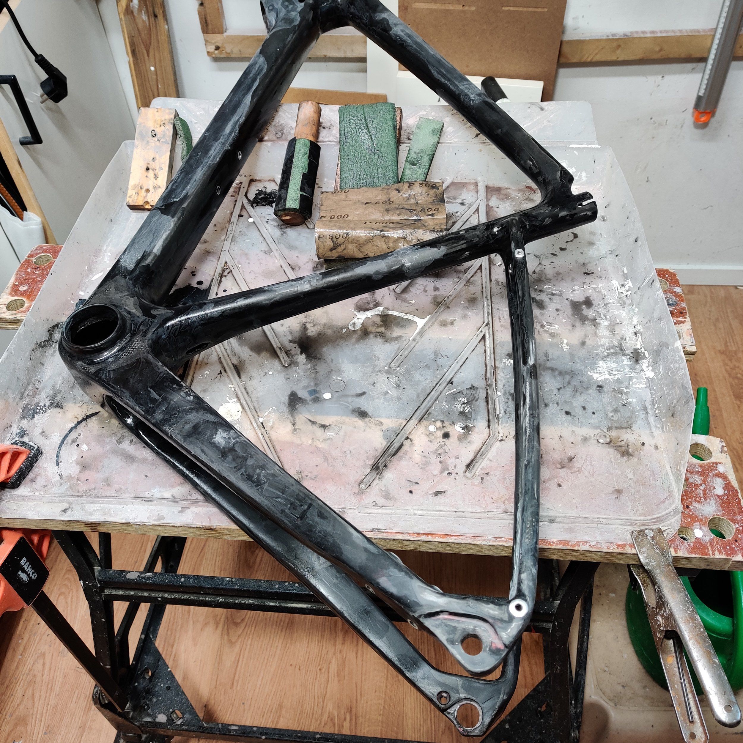

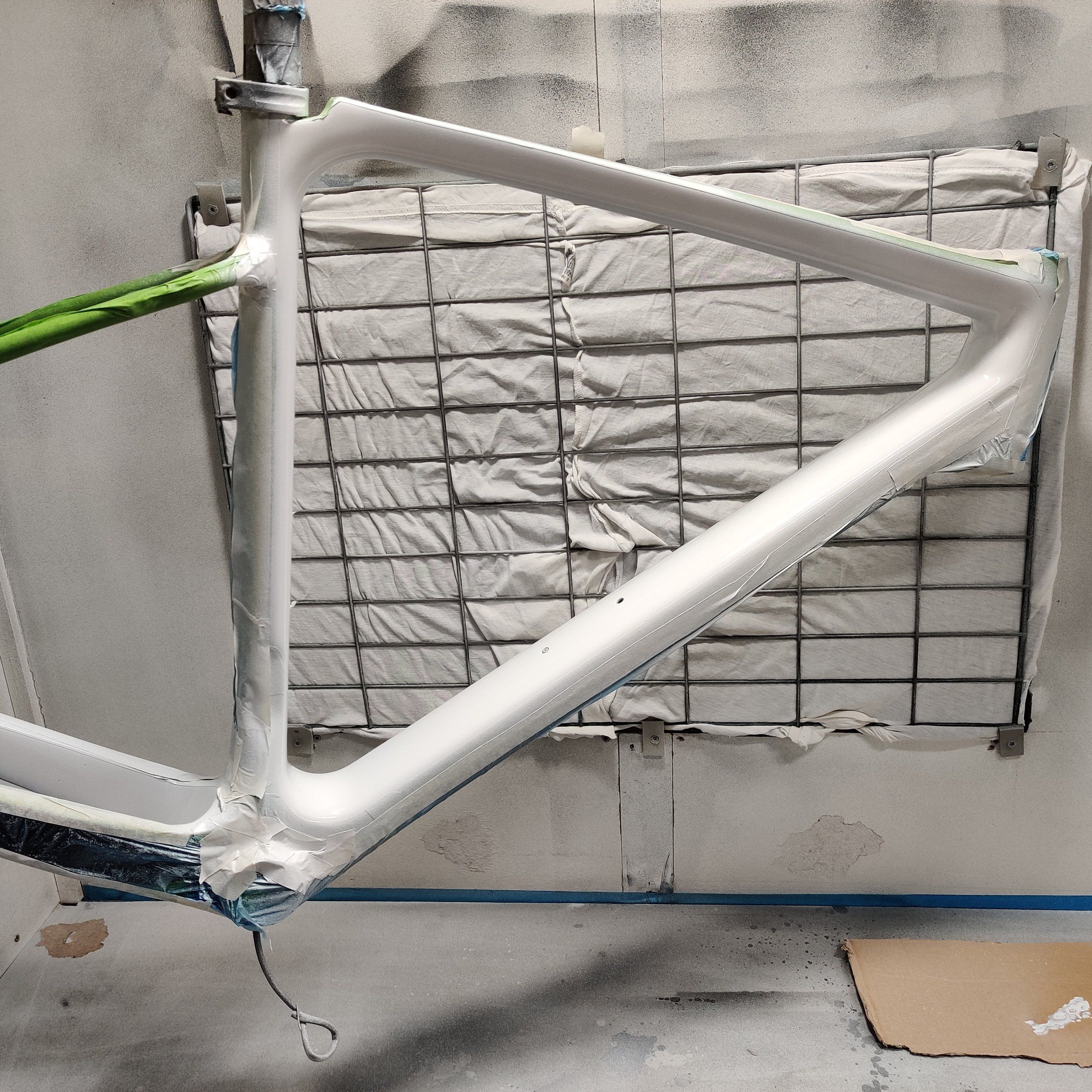

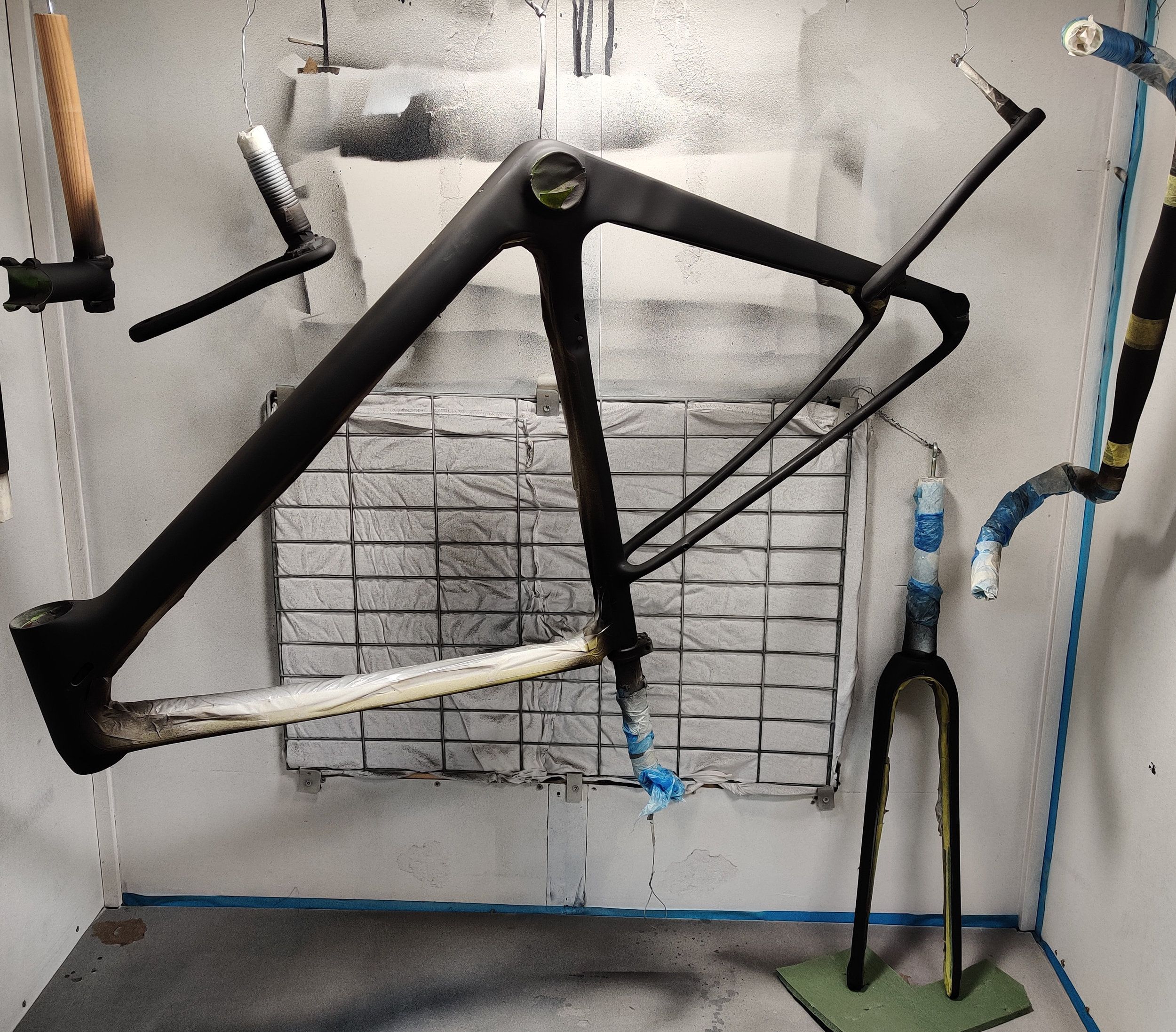

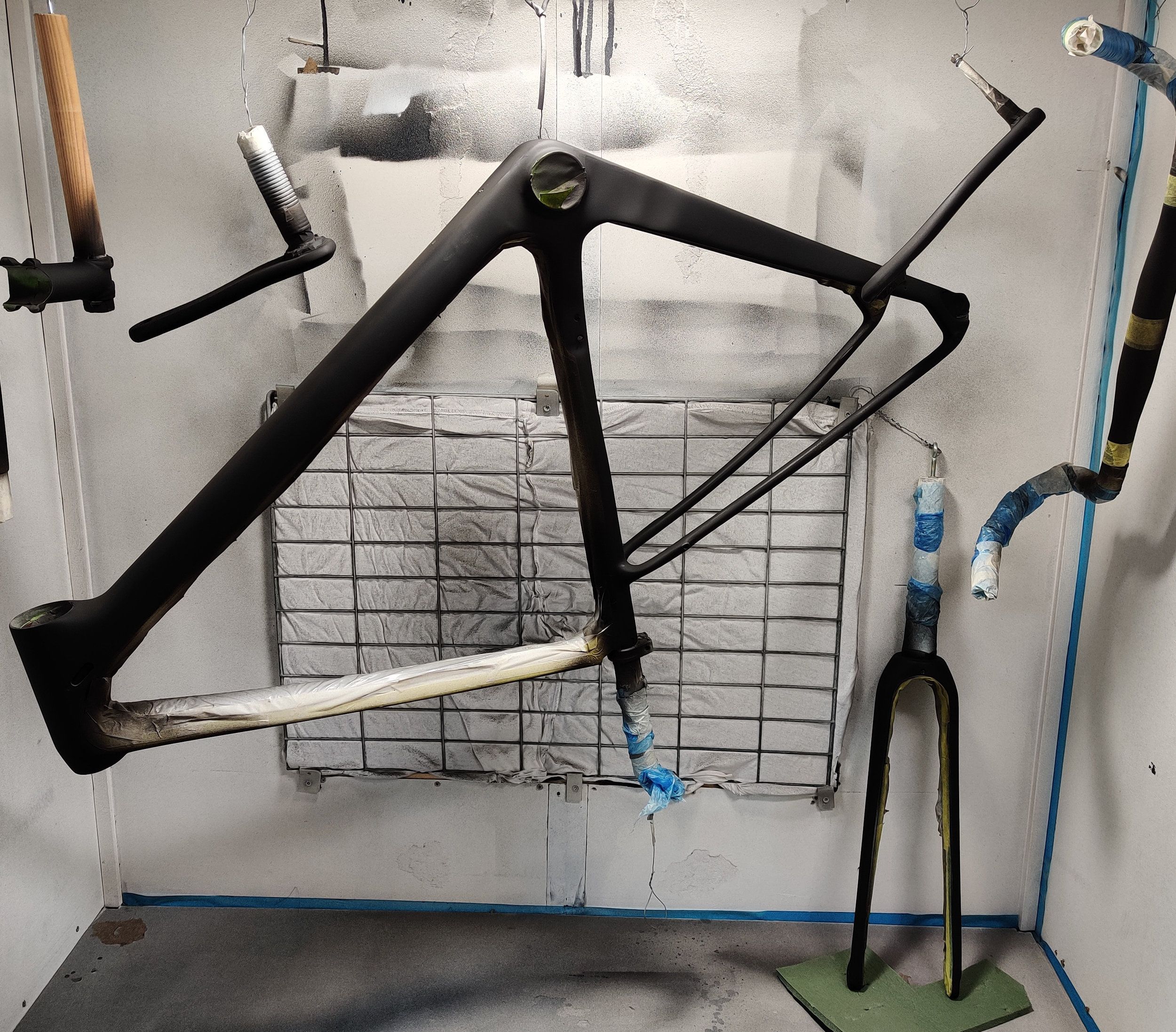

Maskade några delar i aluminium och kolfiber. Ett tidsödande pyssel.

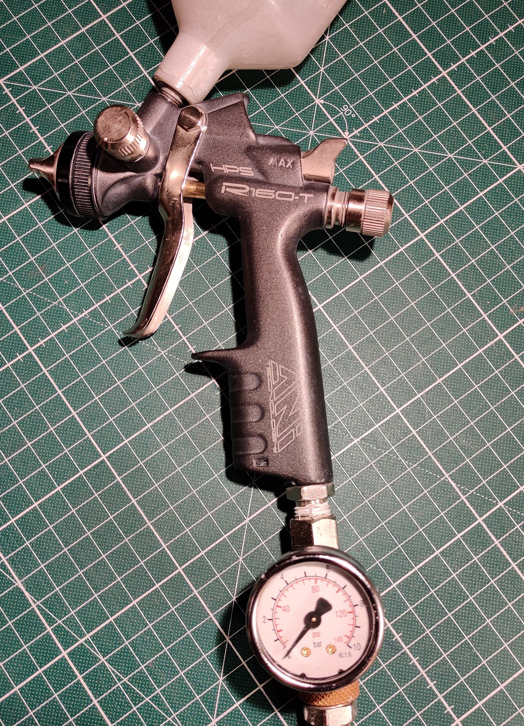

Lackade delarna i skåpet, använde epoxigrund spädde med thinner 20 procent. Sprutade med en riktigt kass sprutpistol, rekommenderat munstycke 1,5-2,0. Valde 1,4/ 2 bars tryck och helt öppen fan. Den där Kina sprutan gick inte att ställa in blev att välja mellan punkt eller pilbågs formad sprut bild. Men efter 24 timmars torkning torr slipades delarna med 240 kloss. Slutresultatet ser bra ut.
Lackeringstråden
Lackade delarna i skåpet, använde epoxigrund spädde med thinner 20 procent. Sprutade med en riktigt kass sprutpistol, rekommenderat munstycke 1,5-2,0. Valde 1,4/ 2 bars tryck och helt öppen fan. Den där Kina sprutan gick inte att ställa in blev att välja mellan punkt eller pilbågs formad sprut bild. Men efter 24 timmars torkning torr slipades delarna med 240 kloss. Slutresultatet ser bra ut.Visa bilaga 695008Visa bilaga 695007Visa bilaga 695006

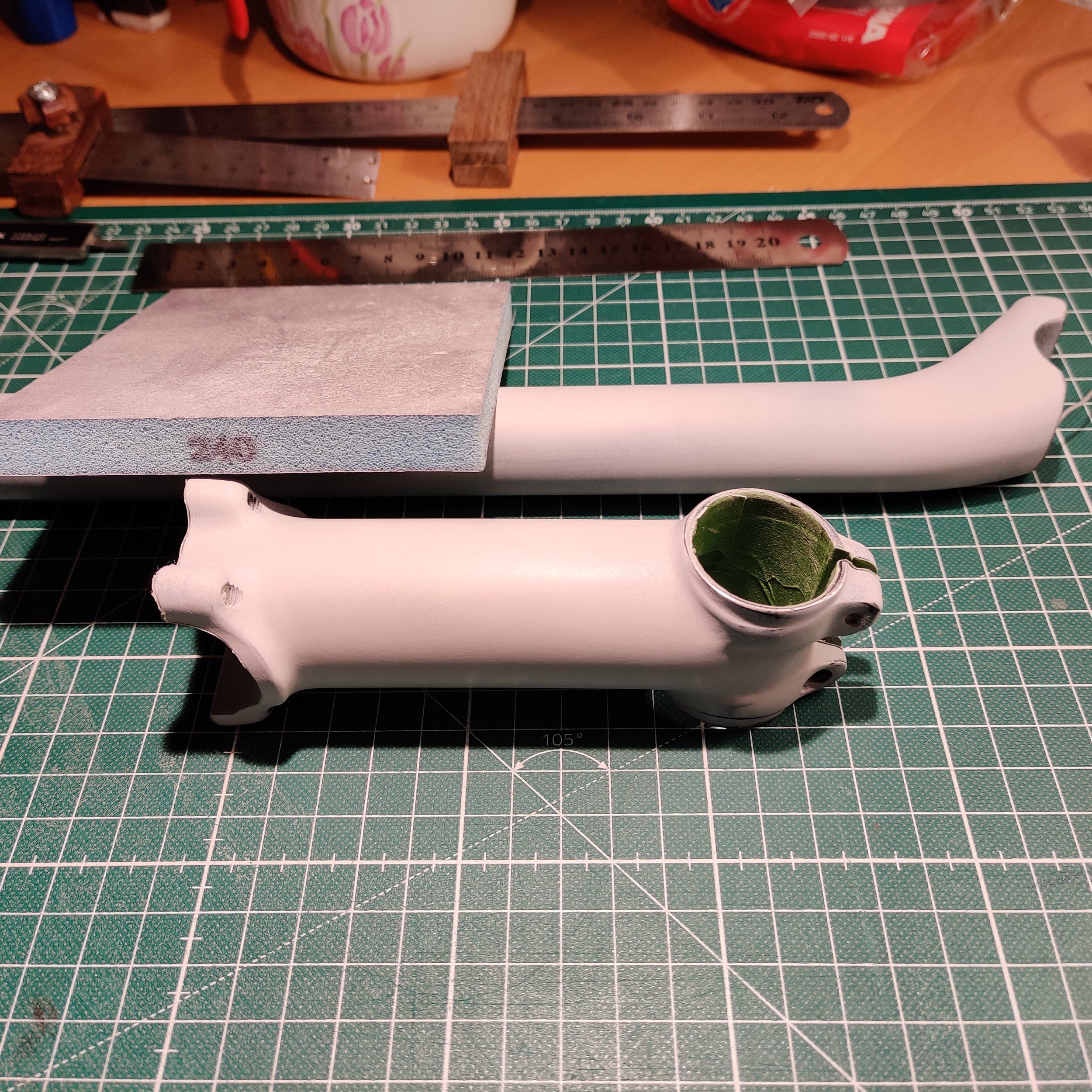

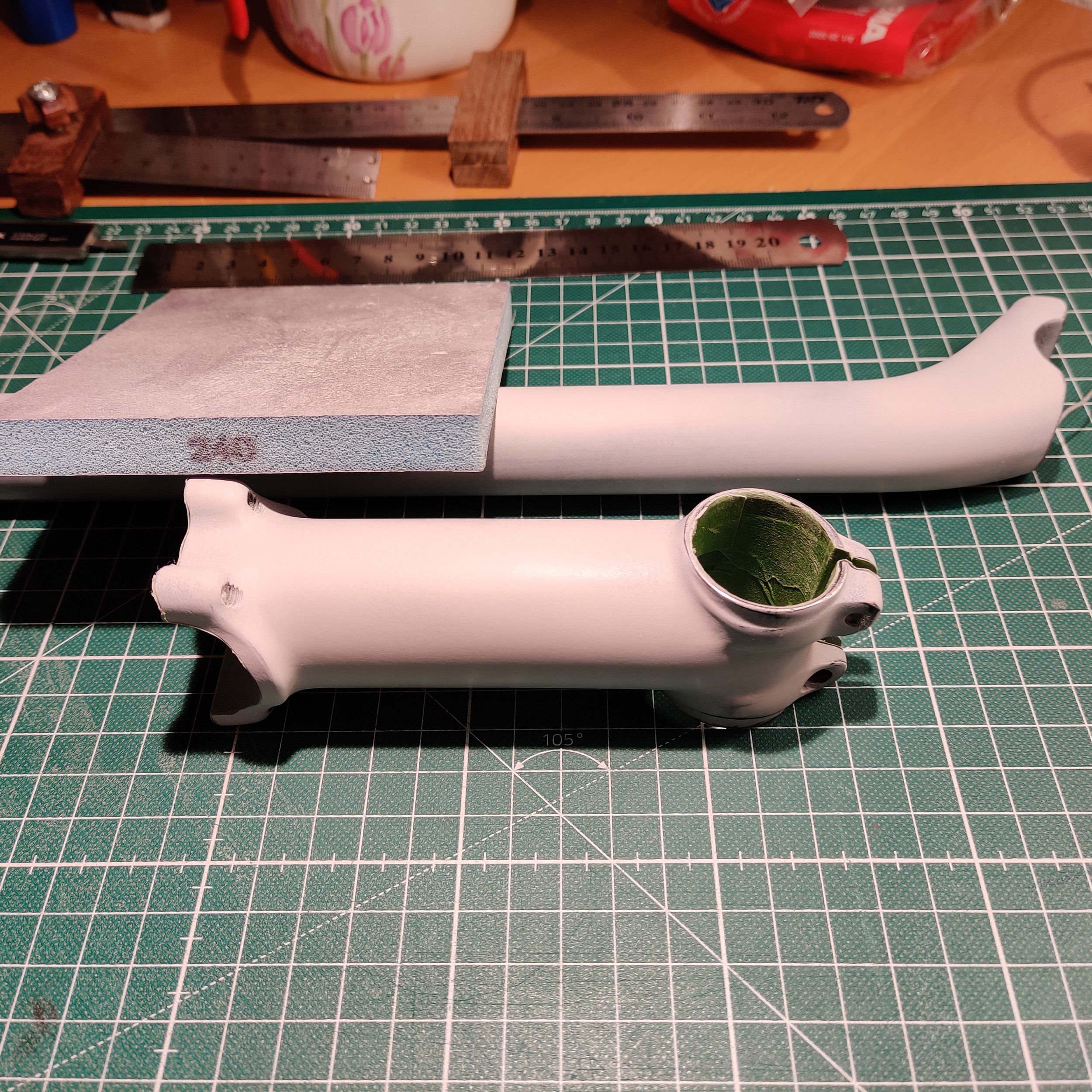

Vad ska du måla på det? 240 låter grovt för att lägga basfärg på?!
Lackeringstråden
Det blev fin yta med 240 klossaen men använde den på två delar. Dåligt väder gjorde att allt slipande förlades inomhus. Använde 800 våtslippapper på ramen och alla delar. Vill inte damma ner inomhus. Bra med att lägga en grund för då kommer alla märken fram som inte observedes innan. Så nu blir det bakläxa, ska lägga i lite epoxy i några små slag märken från grus som stänkt upp från vägen.
Lackeringstråden
Grymt. Jag kör bara våtslip. Blir inget damm, och man kan se hur man progressar. ?

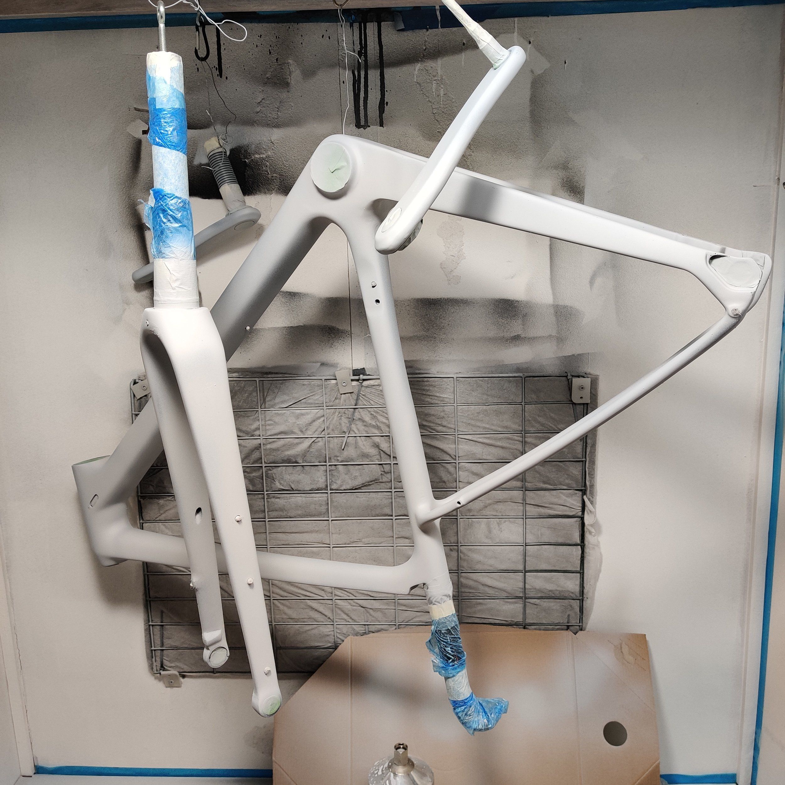

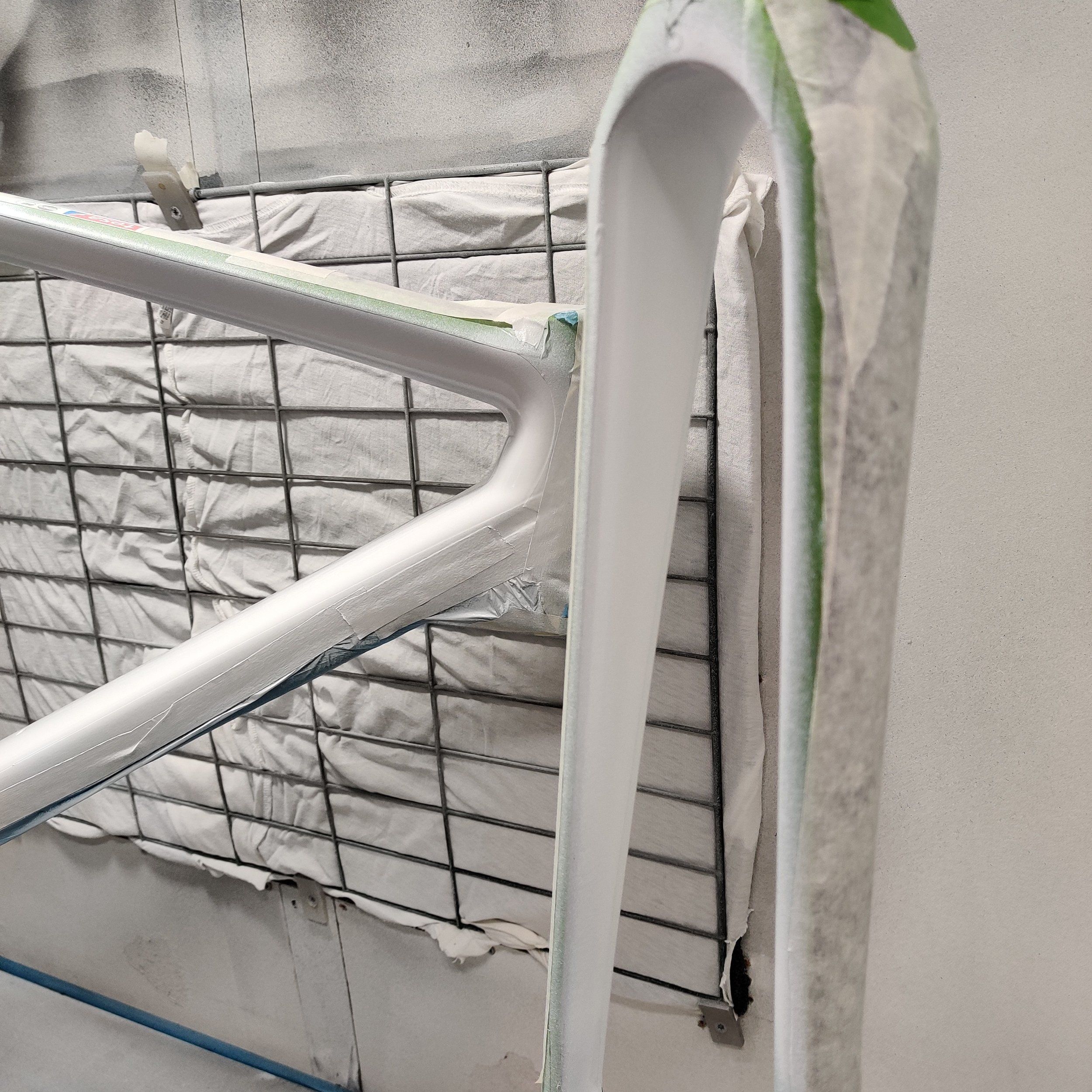

Lackade med vit bas på insidan av ramen+ bakgaffeln och framgaffeln. Ska vänta 24h och sedan våtslipa med 800 papper. Nästa steg blir ett lager med silver klarlack. Har en plan för hur slutresultatet ska bli. Fick lite apelsin tendenser, prövade tre olika tryck (20, 22 och 25 psi. Tror att det blev för mycket färg. Gör inte så mycket, ska ändå våtsipa innan nästa skikt.

Det blev lite misslyckat, skulle lägga silver lack mellan gafflarna. Gjorde misstaget att lösa upp silver pigmentet i för mycket lösningsmedel. Ska göra om men med bättre finish. Matt lackade delar och större delen av ramen, helt okej resultat. Använder en ANI mini spraypistol. Fungerar bra till ändamålet
Fortsättning följer, tar ledigt över helgen, återkommer med rapport.

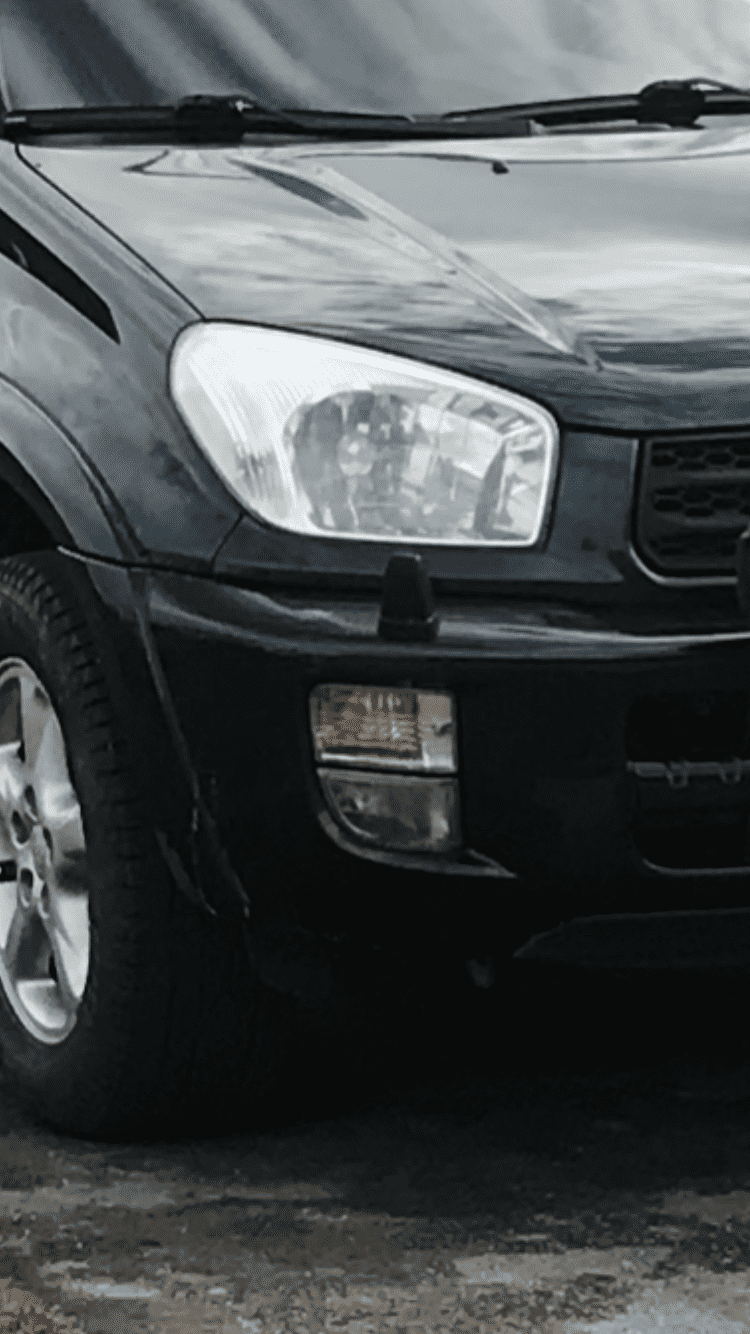

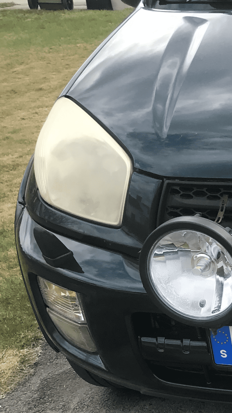

Apropå slipning, jag la ner 40 min på gamla toyan som hade fruktansvärt trötta lyktor. 2 papper 2000 våtslip och lite autosol med skruvdragare och trissa. Som nya ?

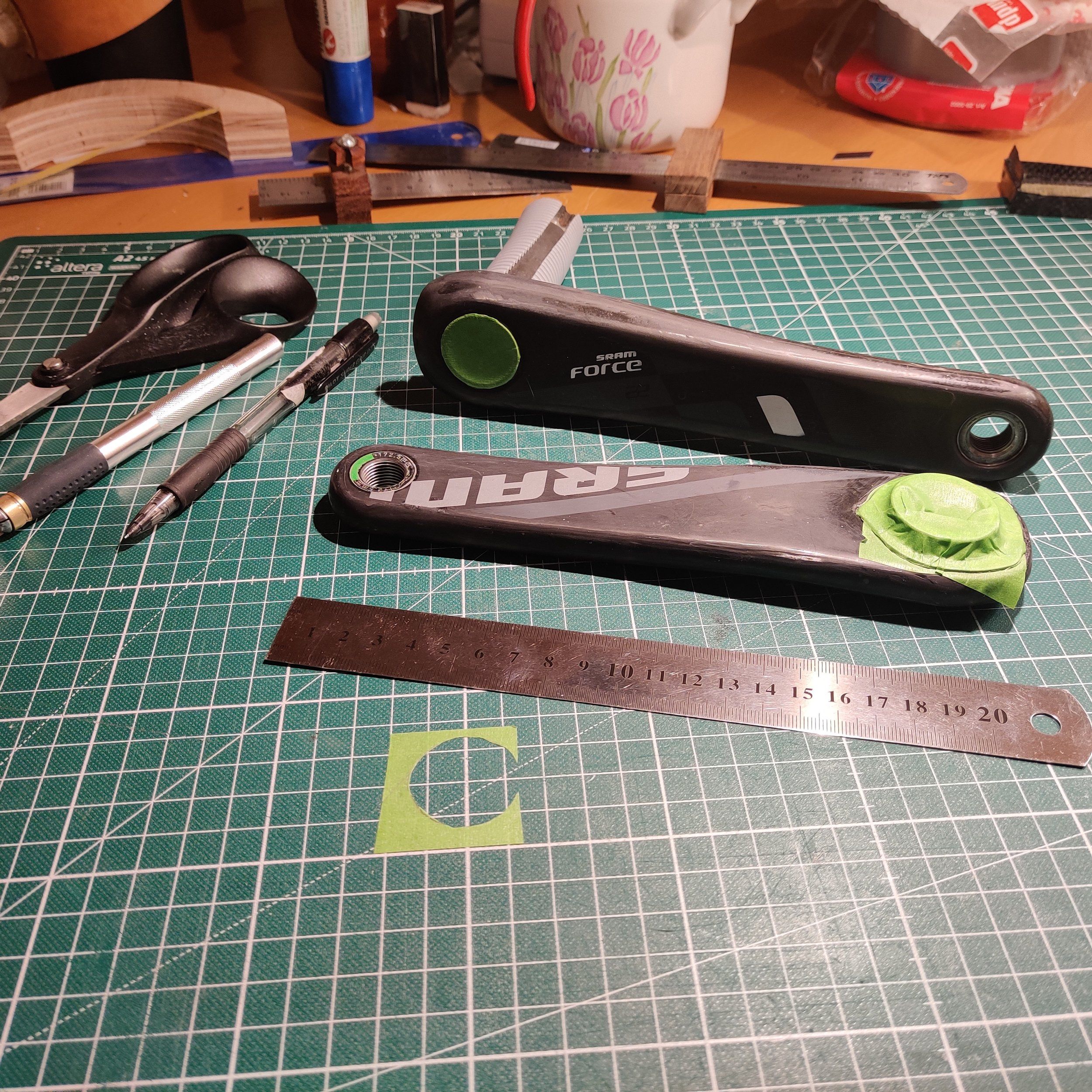

Hjälp sökes! Jag har ett kolfiberobjekt som ska in på lack, men innan jag gör det vill jag maskera av en logotyp så att loggan efter lack utgörs av det underliggande kolfibret. Gissar att man vill göra det i typ laserskuren vinyl för bästa resultat? Någon som har tips på vem man skulle man kunna vända sig till för att få hjälp med att skapa och printa logotypstencilen?
Tips tas tacksamt emot!

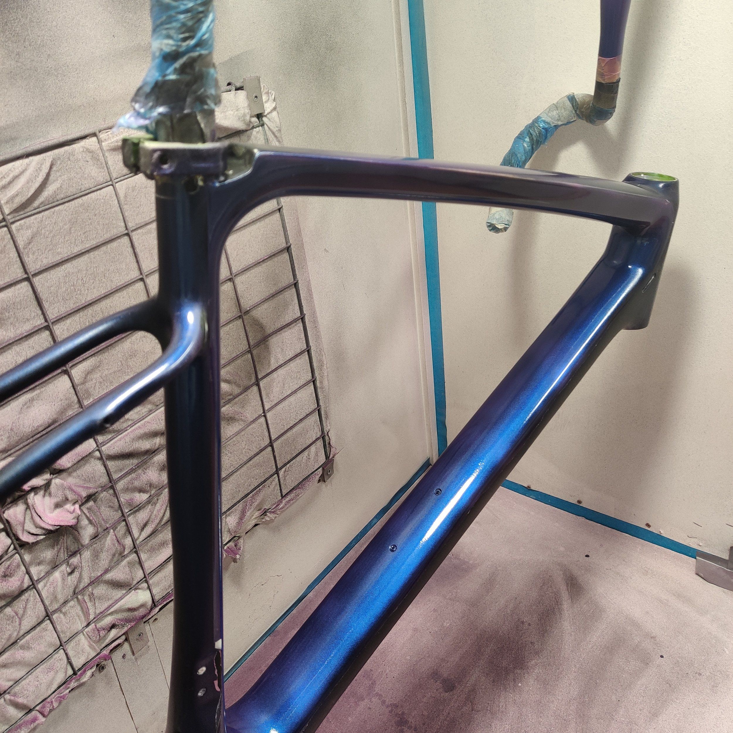

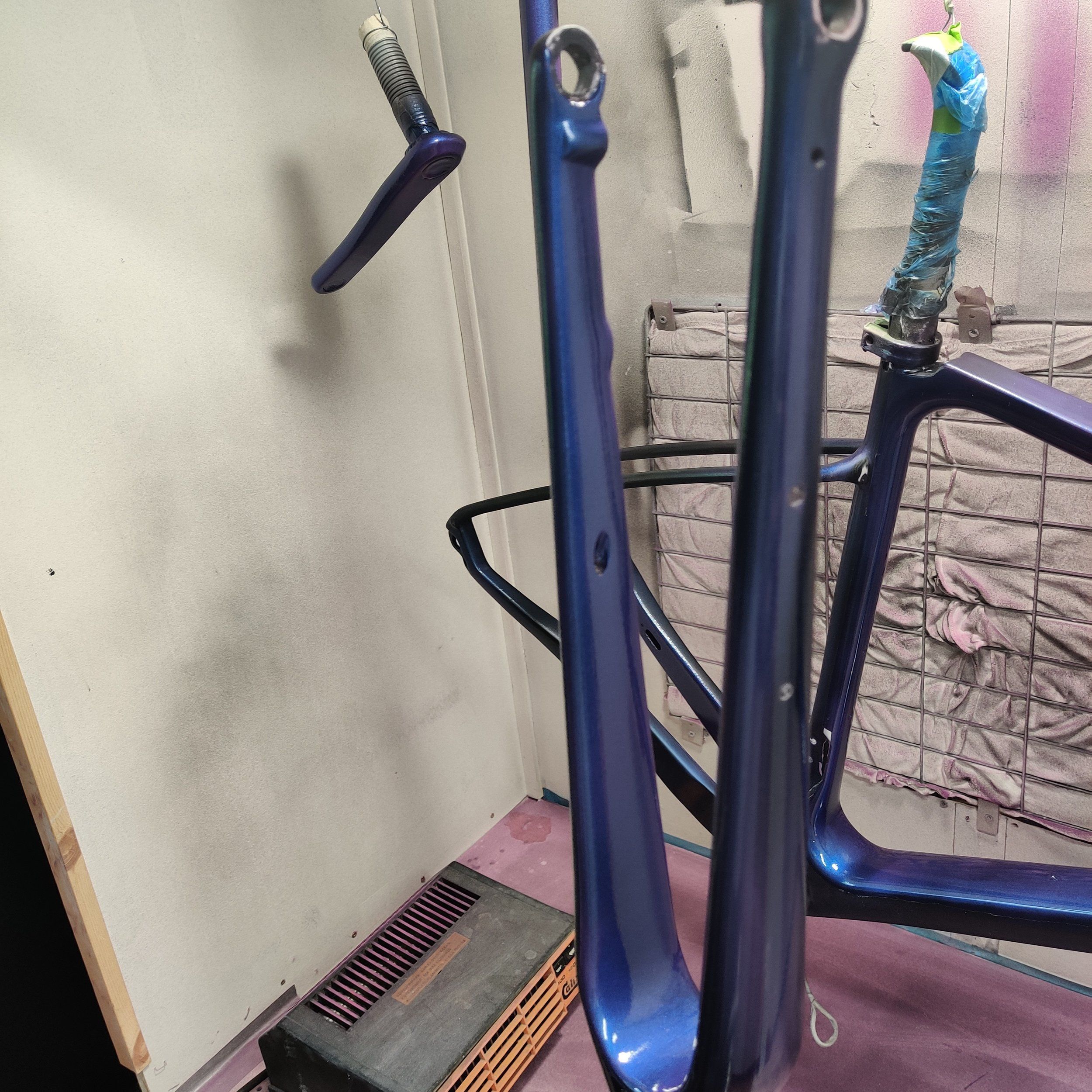

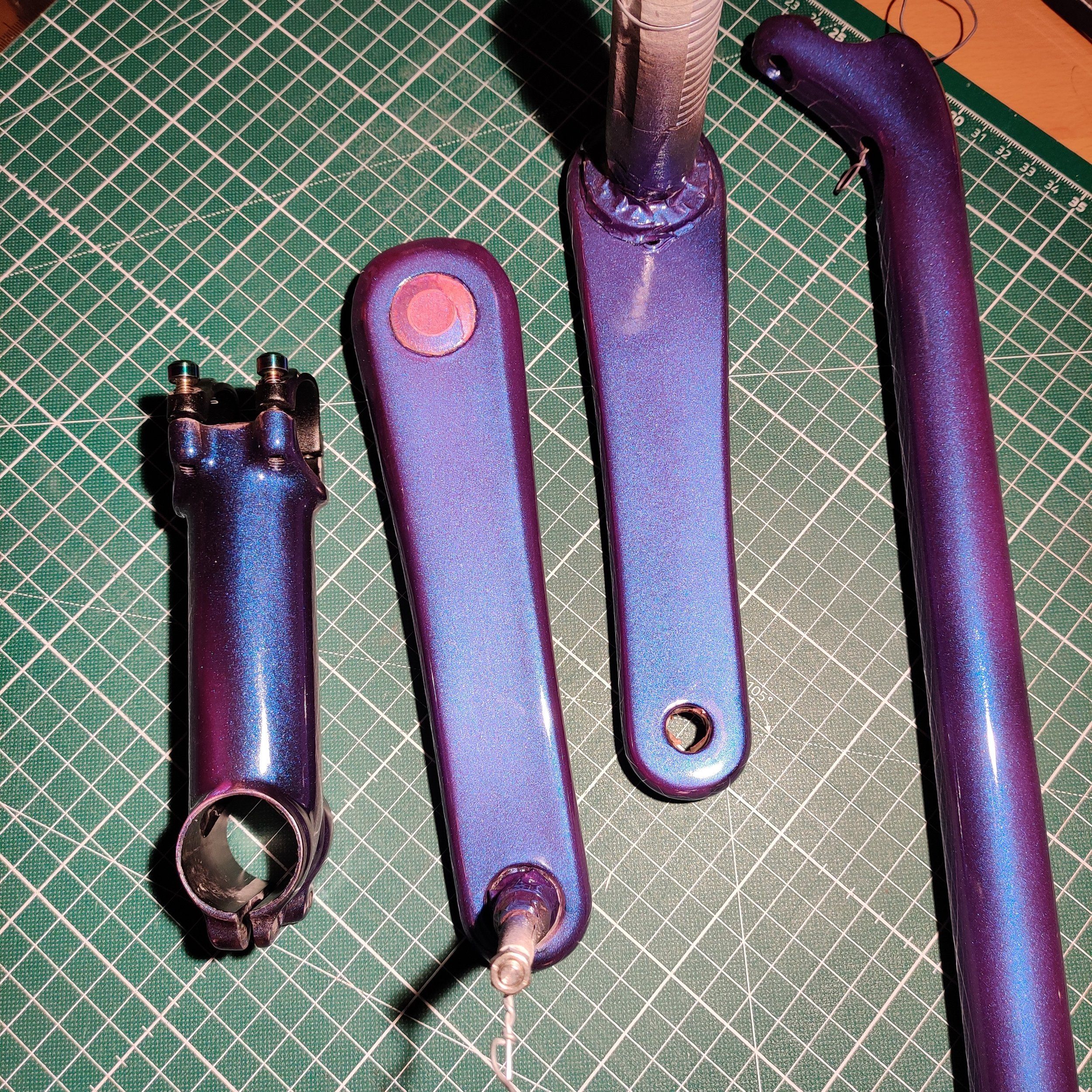

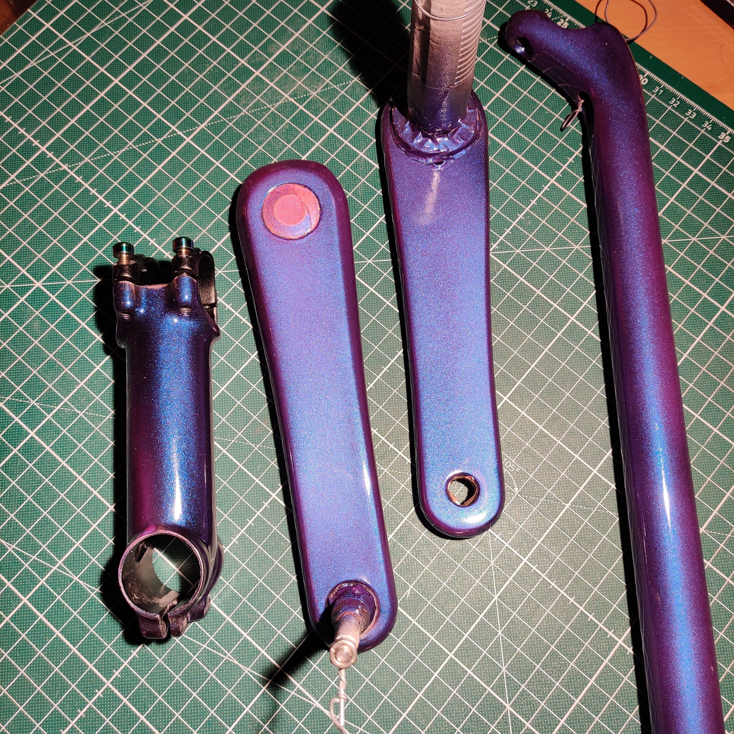

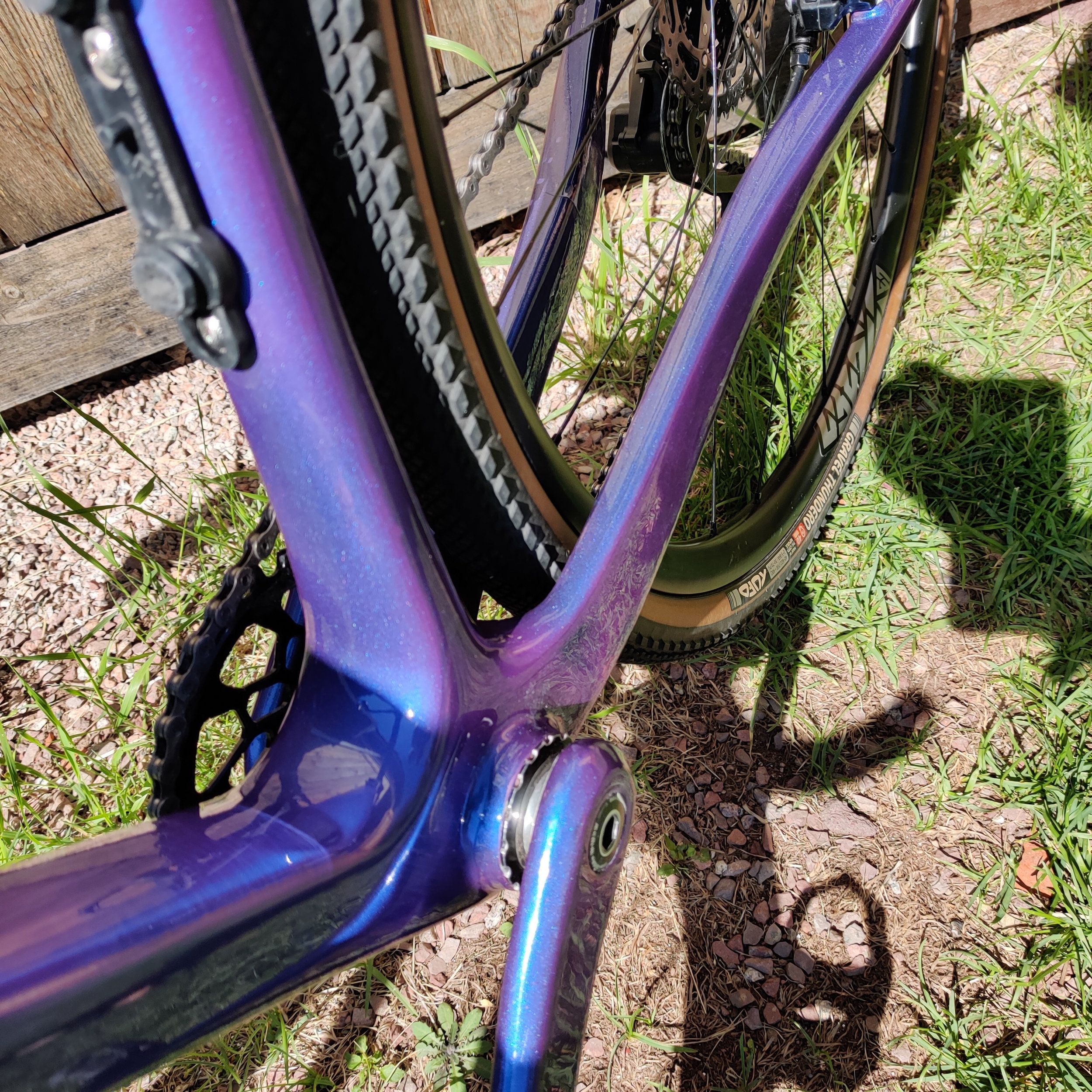

Lackade ram och delar
, klarlack med pigment i. Färgen skiftar från blått mot violett, underlaget påverkar utfallet av färgtonen. Svart bas blir nästa lager (blå) vitt botten blir rosa och två lager med pigment blir violett.
Ska lacka loggor i brons färg först, låter torka 15 minuter. Sedan på med två lager klarlack.
Lackeringstråden
Lackade ram och delarVisa bilaga 702566Visa bilaga 702567Visa bilaga 702568, klarlack med pigment i. Färgen skiftar från blått mot violett, underlaget påverkar utfallet av färgtonen. Svart bas blir nästa lager (blå) vitt botten blir rosa och två lager med pigment blir violett.
Milda makter vad snyggtttttt!!!!!!!!!!!!!!!!!!!!
Wow
Är du proffs eller vad händer ? Såå snyggt!

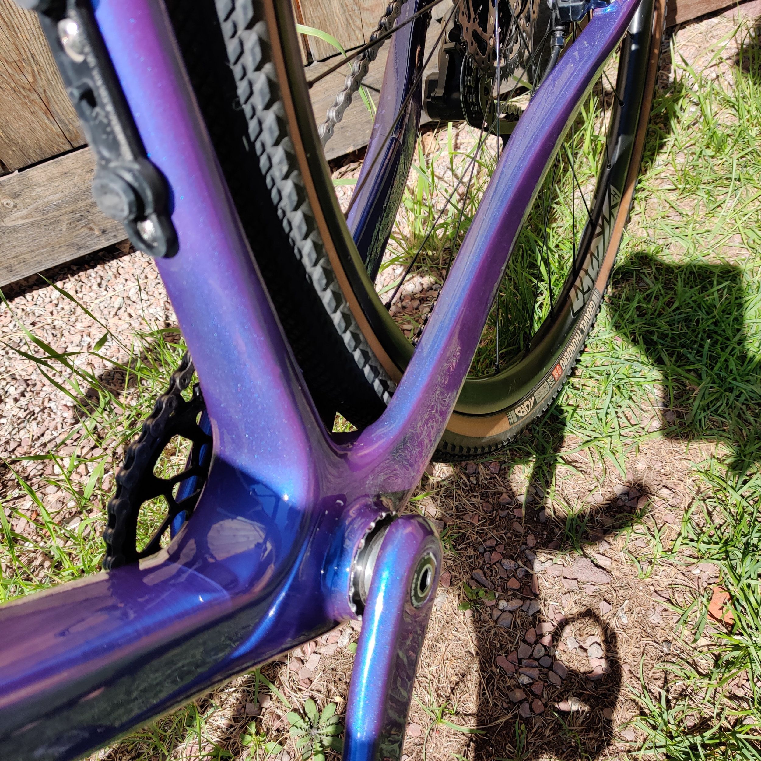

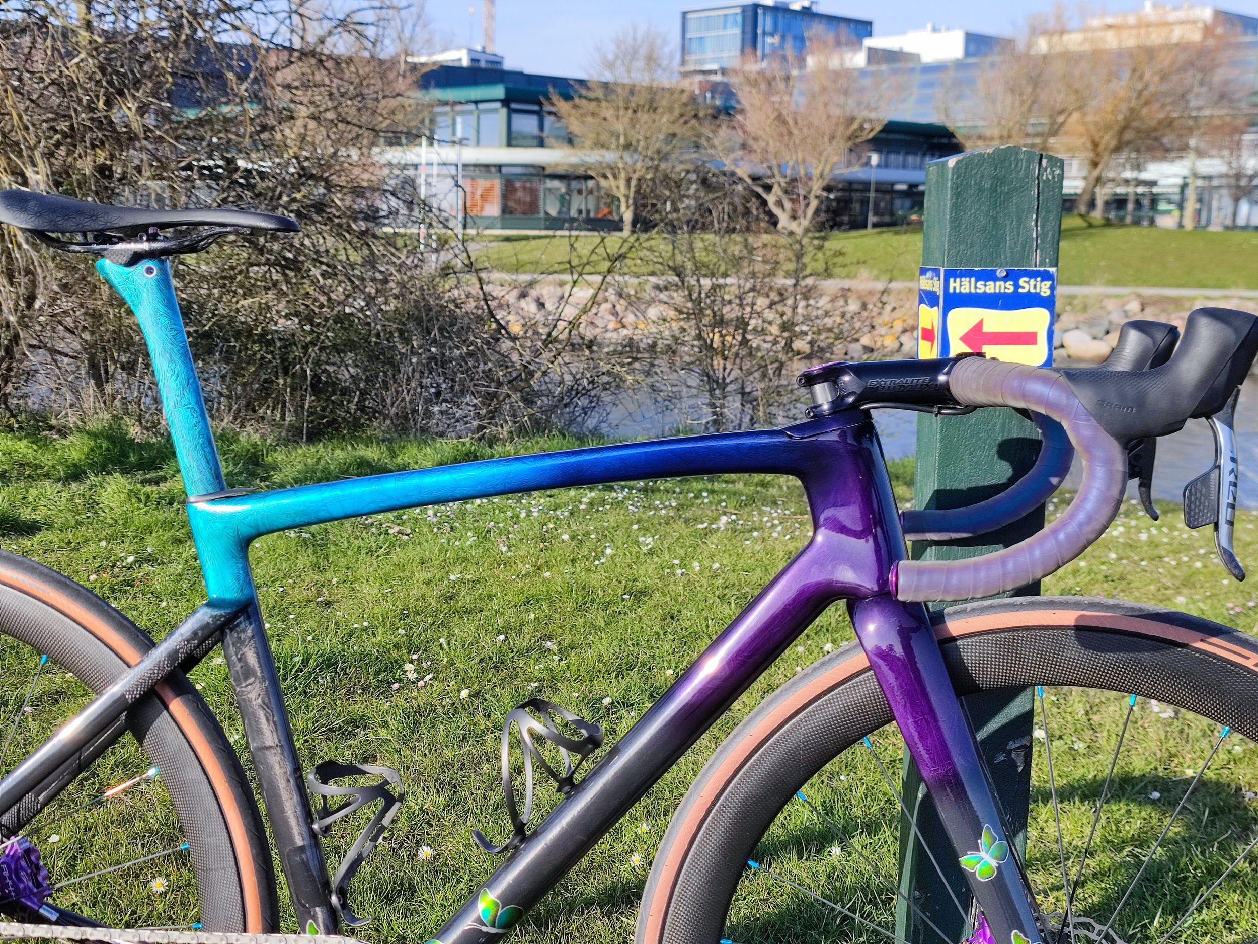

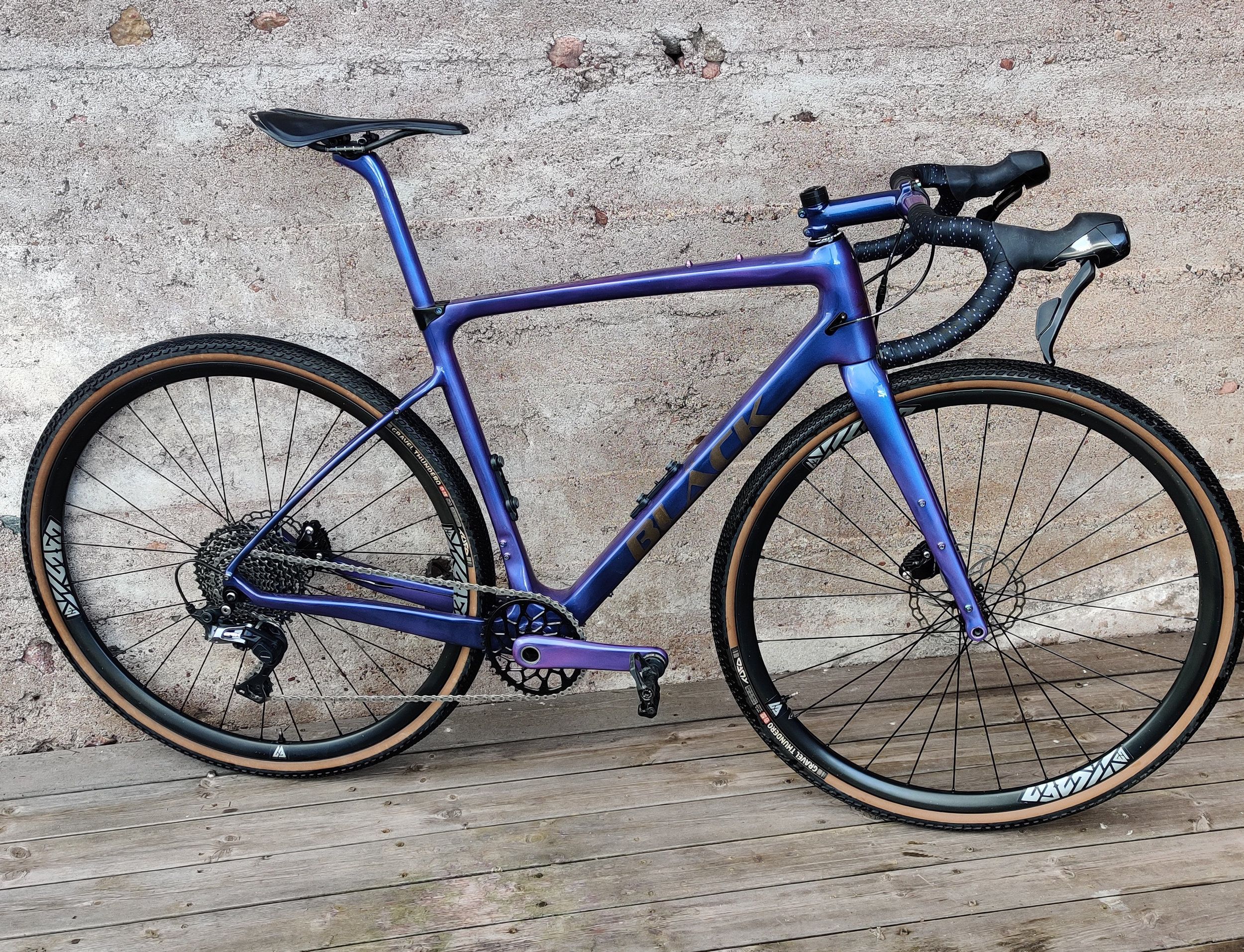

Blev klar med långköraren, tog några veckor att bli klar. Prövade mig fram, blev nog misslyckat i 3 av fyra försök. Så nu vet jag hur tillvägagångssättet skulle genomförts. Är rätt nöjd med slutresultatet. Färgen skiftar mellan blått och violett med lite skimmer av metall. Skar ut loggorna för hand. Med facit i hand skulle det vara lättare att lacka en ny ram än min väl begagnade. En sak som är problematiskt är ramen är rund på några ställen och överröret är lätt rundad neråt men över delen är mer skarpt rundad. Svårt att lacken får fäste där.
