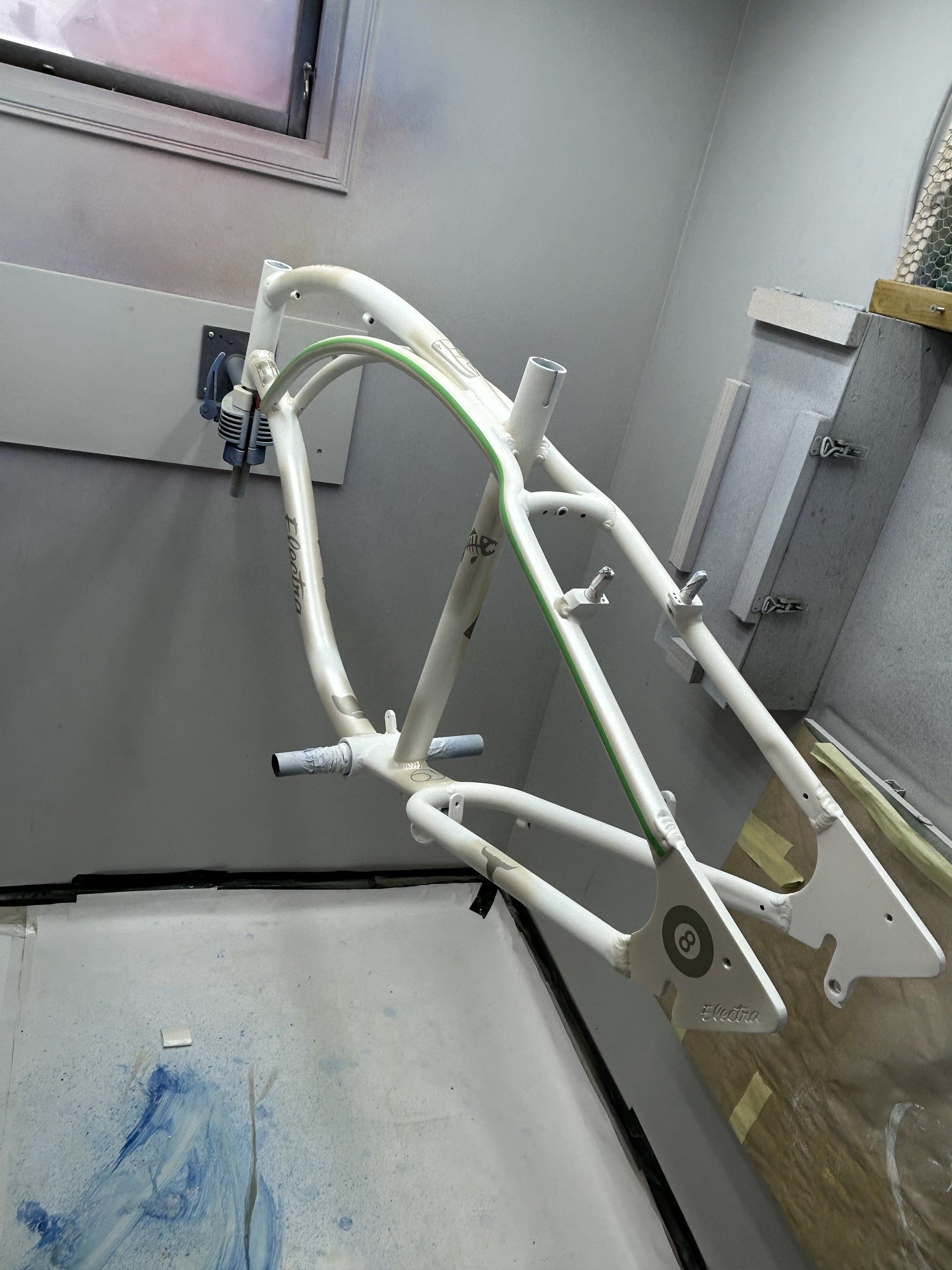

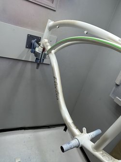

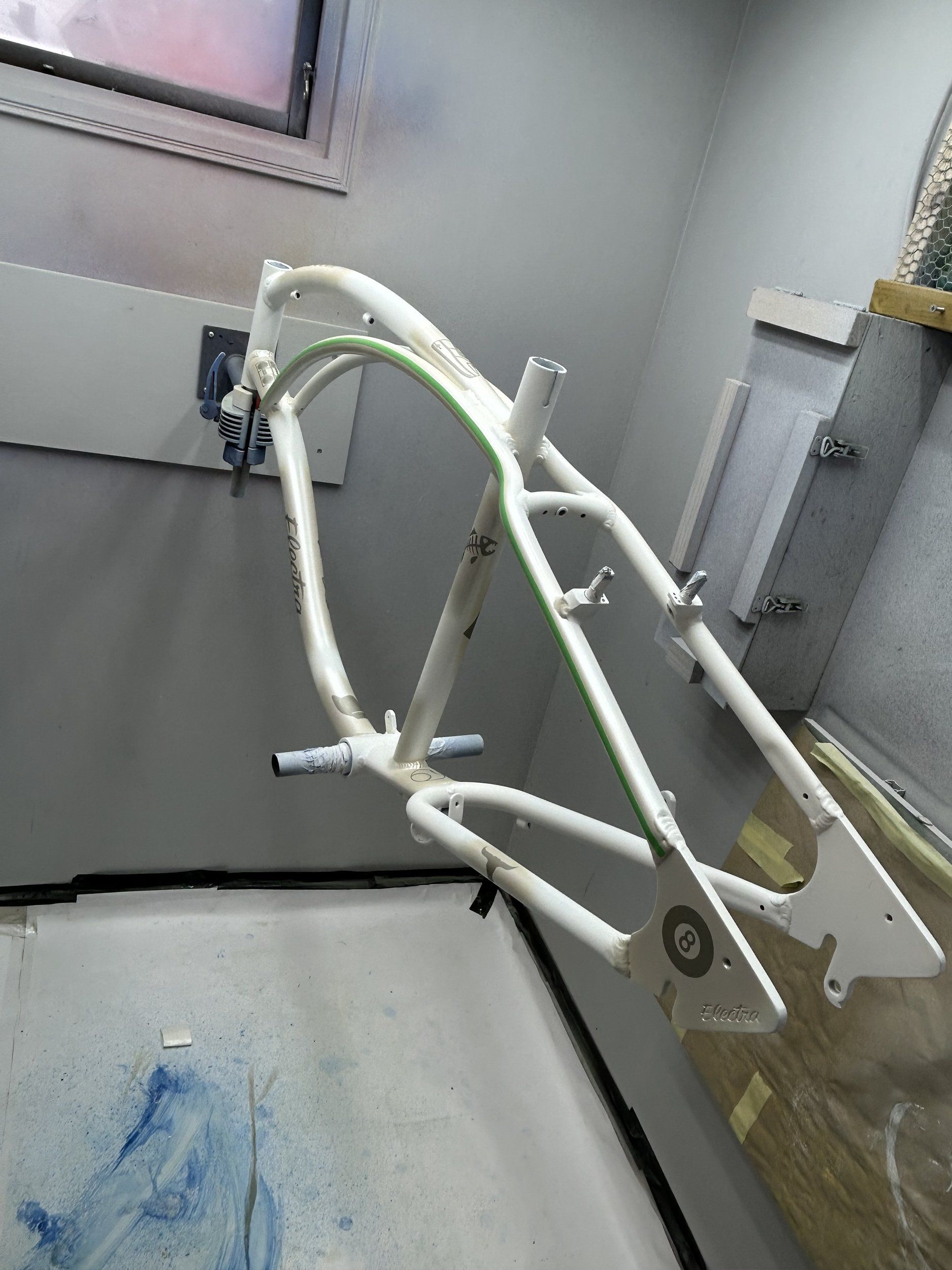

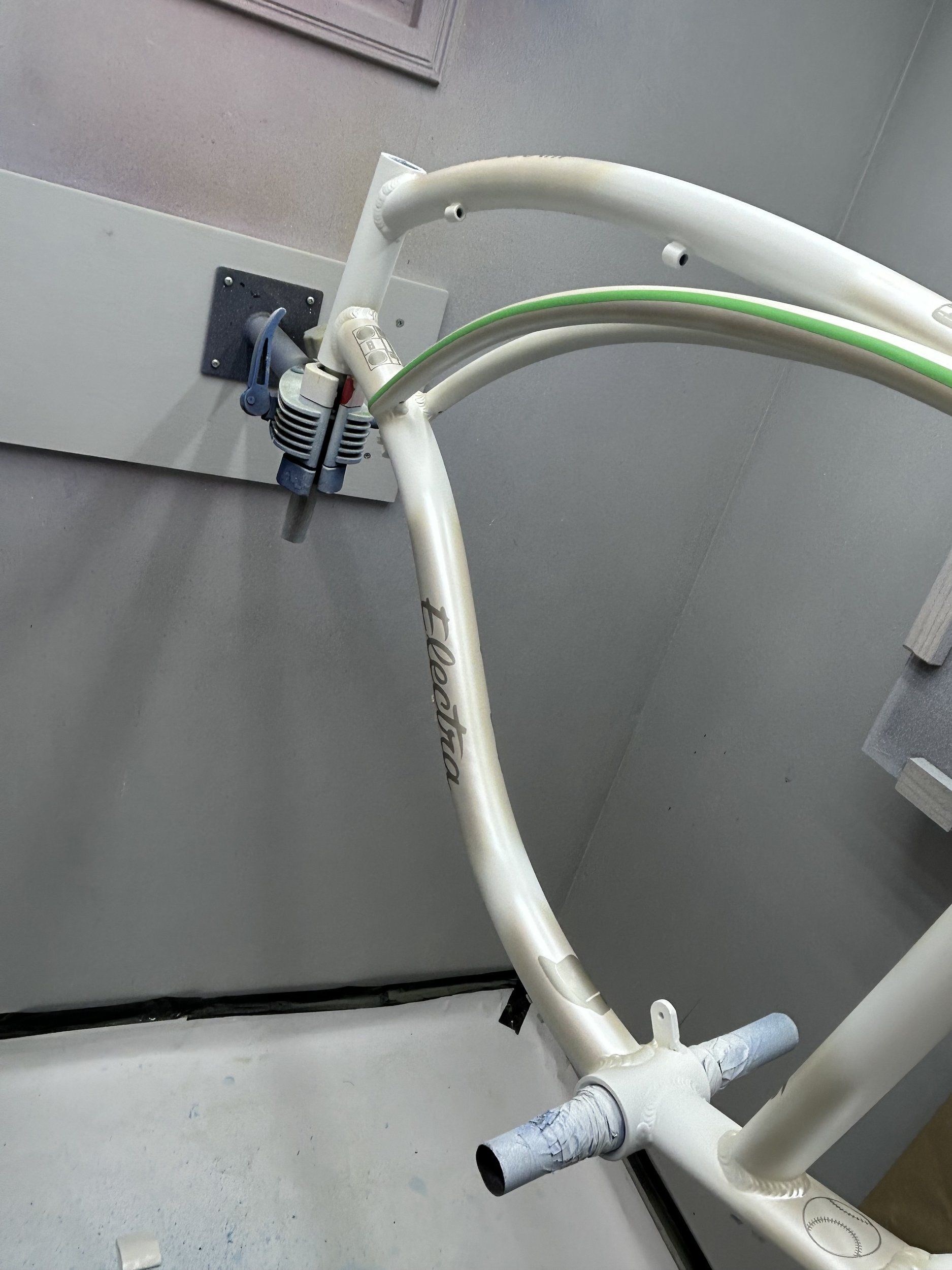

Mitt aktuella projekt. Min polares Electra beach cruiser som på bilden fått grundfärg, färg för grafiken (Porsche white pearl) och är maskad, redo för huvudfärgen (Porsche sapphire blue metallic). ?

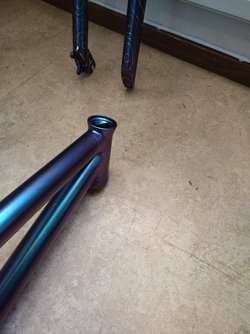

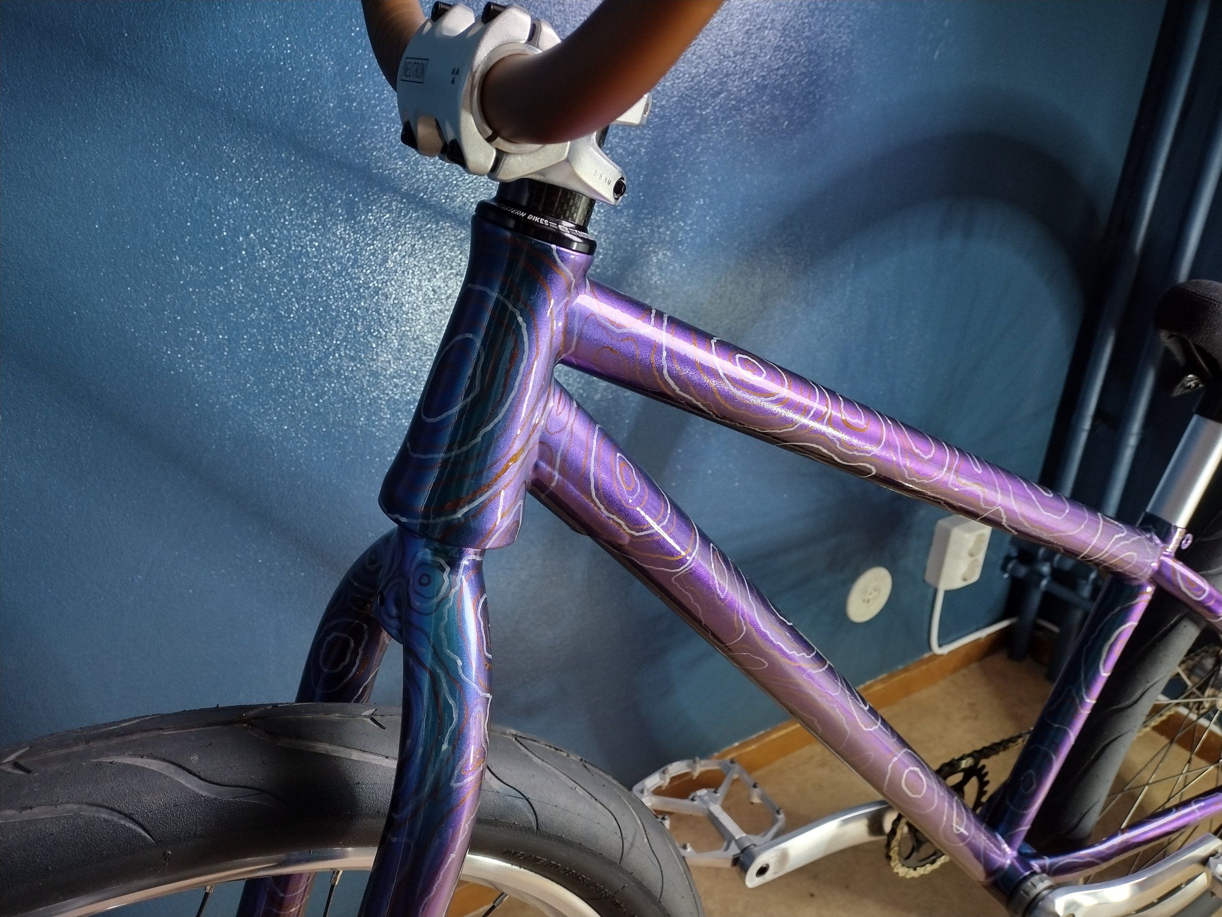

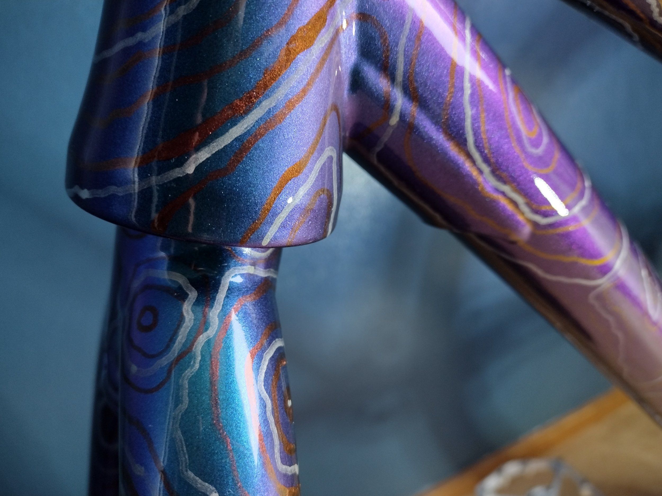

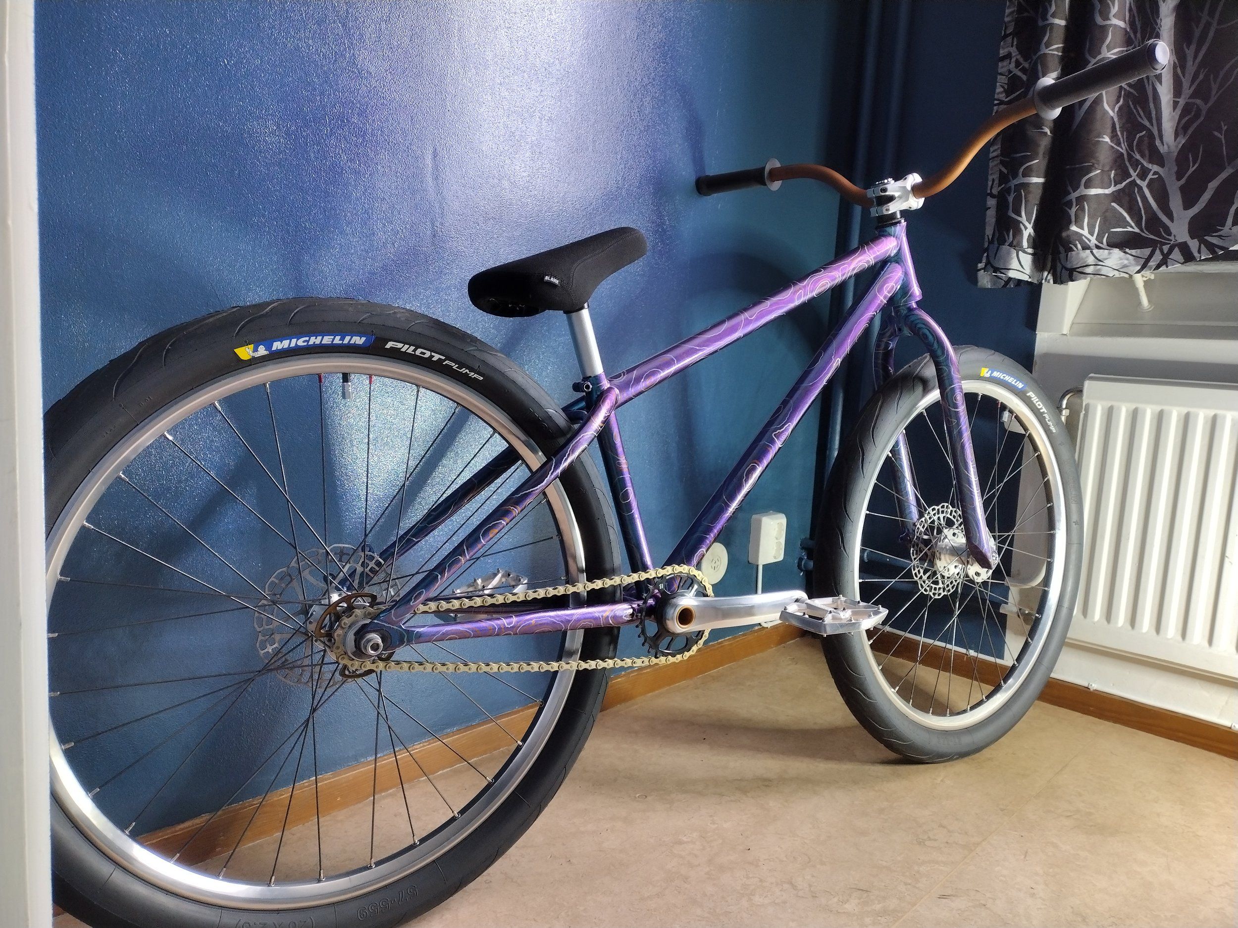

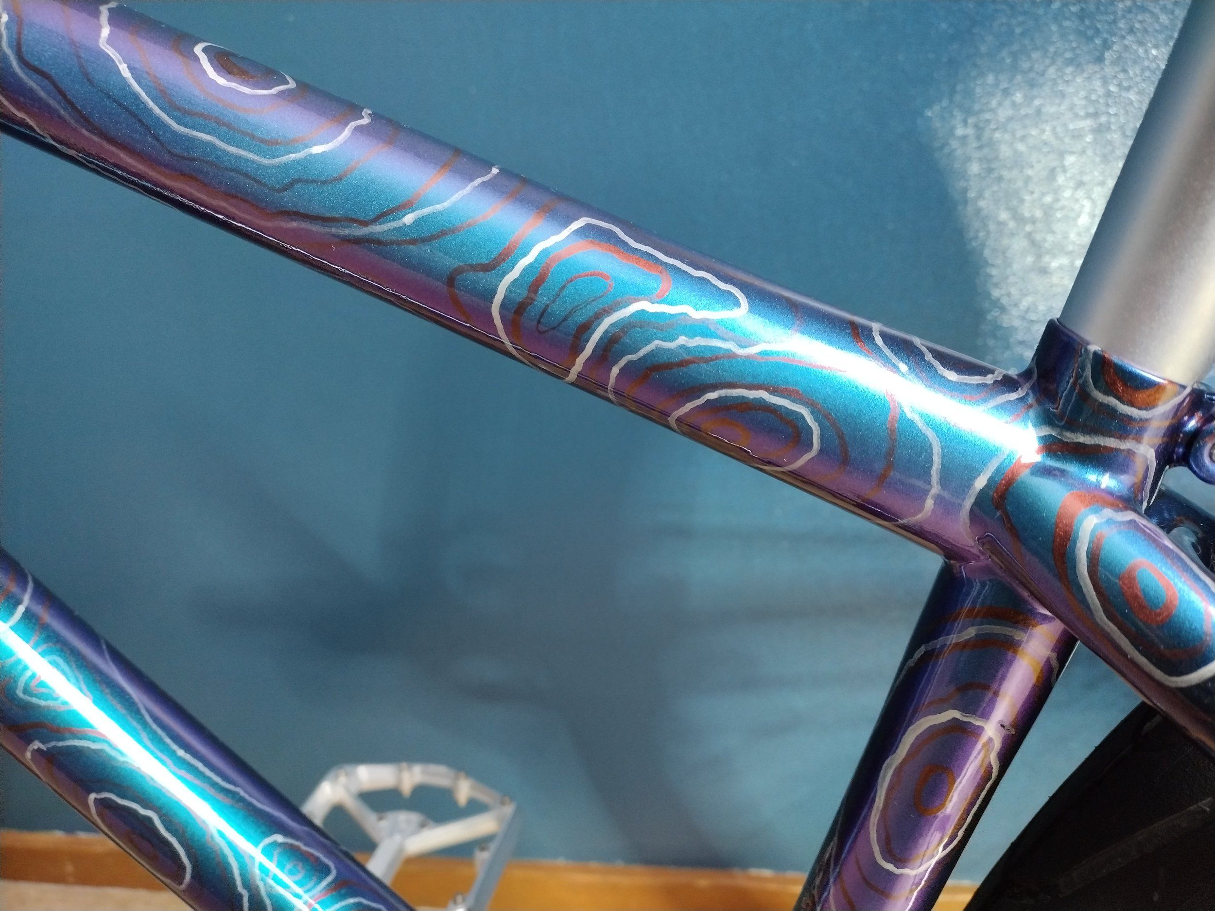

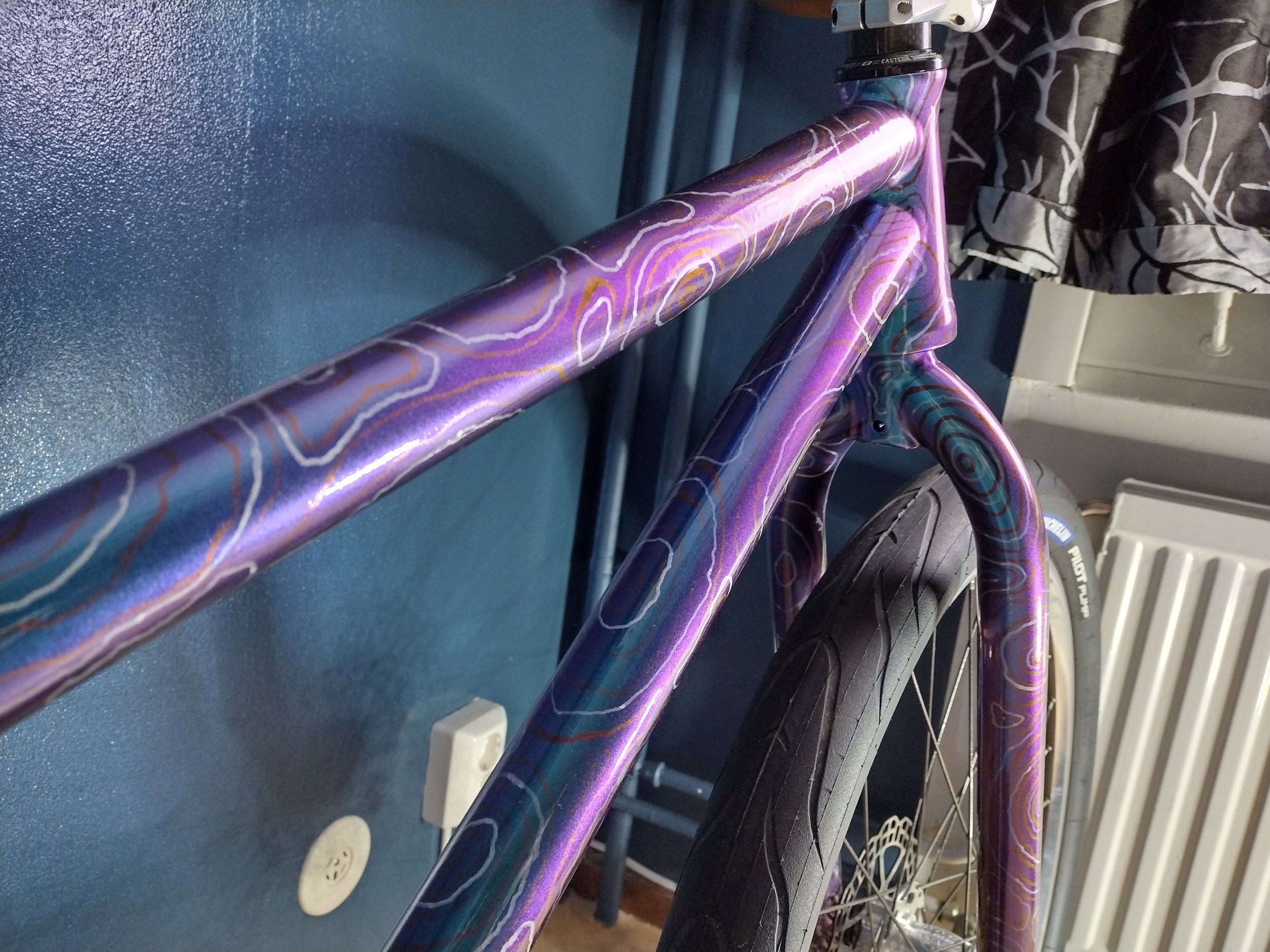

Hade en ide om Timascus så testade med färg jag hade. Kunde bli mycket bättre men tekniken utvecklades medans jag höll på.

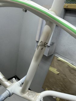

Visa bilaga 670881
Fråga på den:
Först har du grundat, sen lackat grafikfärgen där sådan behövs, sen lagt på vinyldekaler varefter du lackar huvudfärgen?
Lackeringstråden

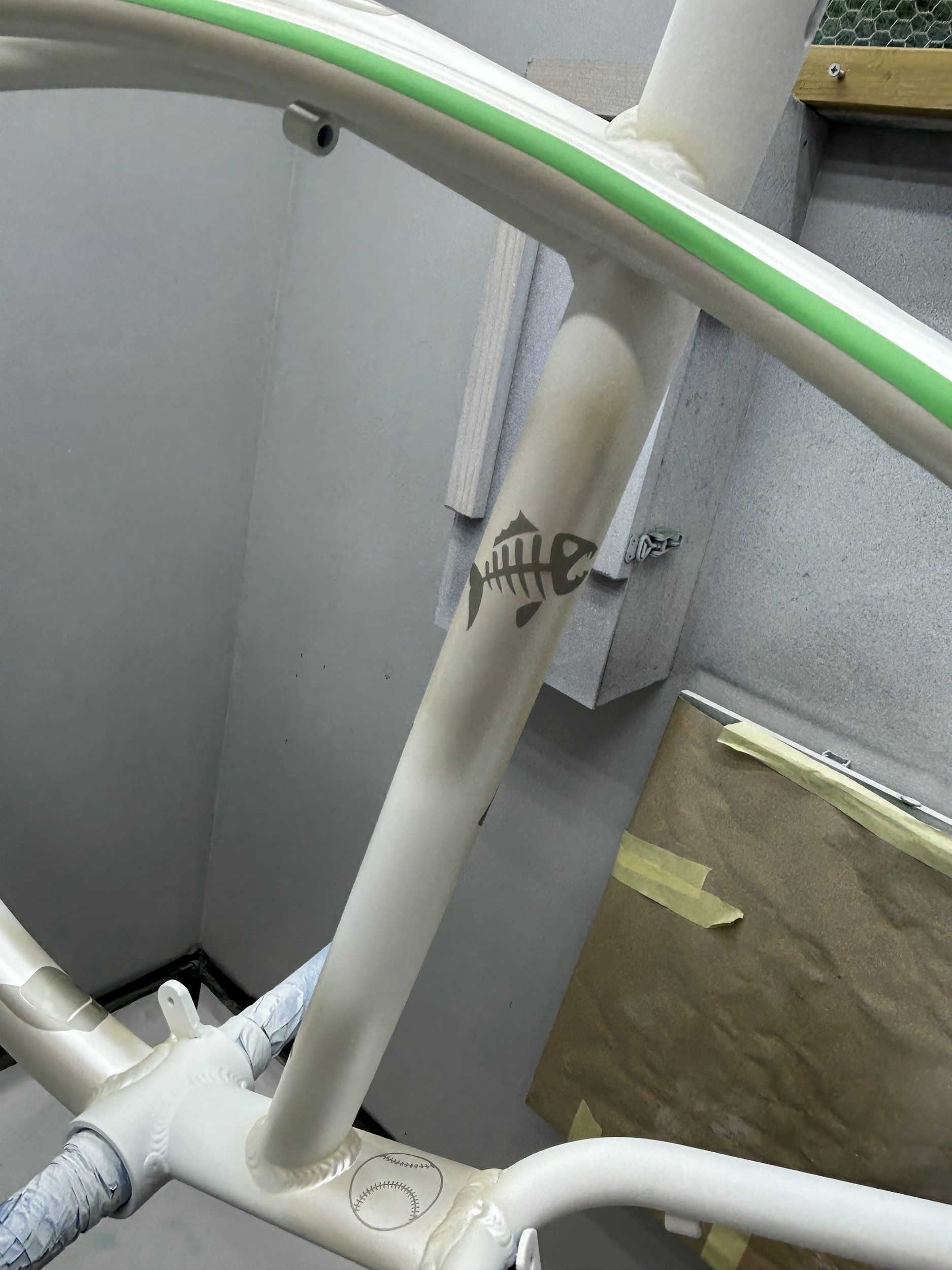

Precis. Kommer släppa en video om detaljerna snart. Men jag lägger huvudfärgen, maskar av och sen klarlack på det.
Nu skulle jag ju kunna bläddra tillbaks lite i tråden eftersom jag frågat om detta innan, men frågar ändå för att hålla funderingen vid liv. Har för mig att du tidigare pratat om inverterad grafik som läggs efter huvudfärgen. Hur väljer man vad man ska göra? Att göra som du gör i detta fallet låter ju klart smidigast!
Kan man få bekymmer med att grafikvinylen "sitter fast" i färgen så att kanterna spricker eller blir otydliga?

Grundregeln är ljus färg först och mörk färg på. En mörk färg täcker bättre än en ljus och påverkas mindre av en ljus färg under. Detta är särskilt viktigt för metallic och andra transparenta/semitransparenta färger.
Fördelen är också att du slipper riskera att få ”overspray” på resten av ramen, något som är rätt stor risk för när man målar dekaler på huvudfärgen. Detta är särskilt stor risk med sprayburkar (jämfört med en airbrush).

Nä då ska man allt måla tjockt, jag brukar också pilla bort grafiken efter några timmar när färgen är så torr att man kan hantera ramen men ändå inte härdad.
Vanligast för oss amatörer är ju att man köper en dekal/logga som redan är utskuren så man får jobba bakvänt men det är ju klart smidigt om man kan få ett negativ gjort och kan bara lacka dekalen på slutet.
Risken för overspray handlar ju mest om hur lat man är med maskning @Jonas Bleckert ?
