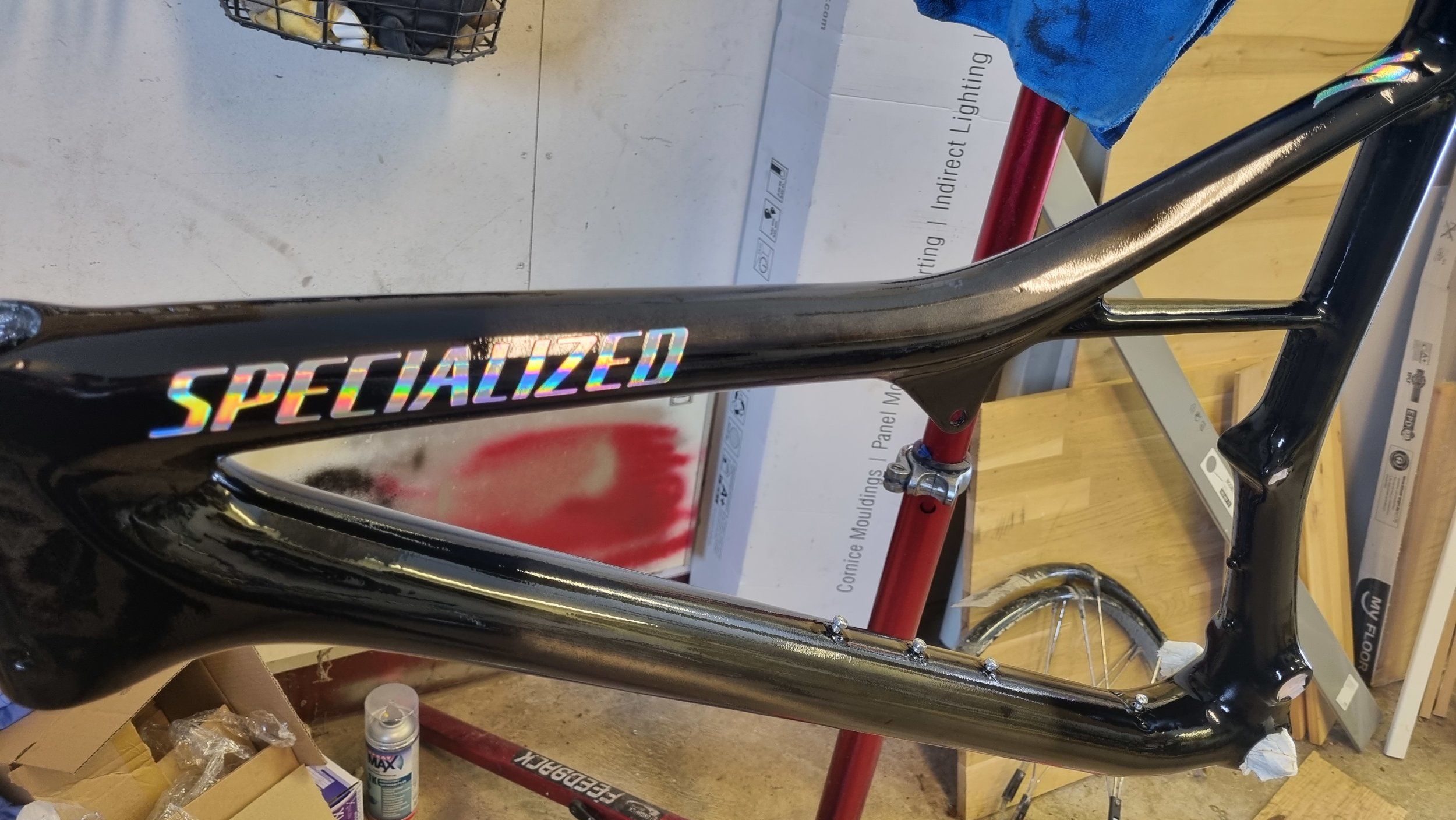

    687.7 KB · Besök: 209
    747.6 KB · Besök: 206
    592.7 KB · Besök: 198

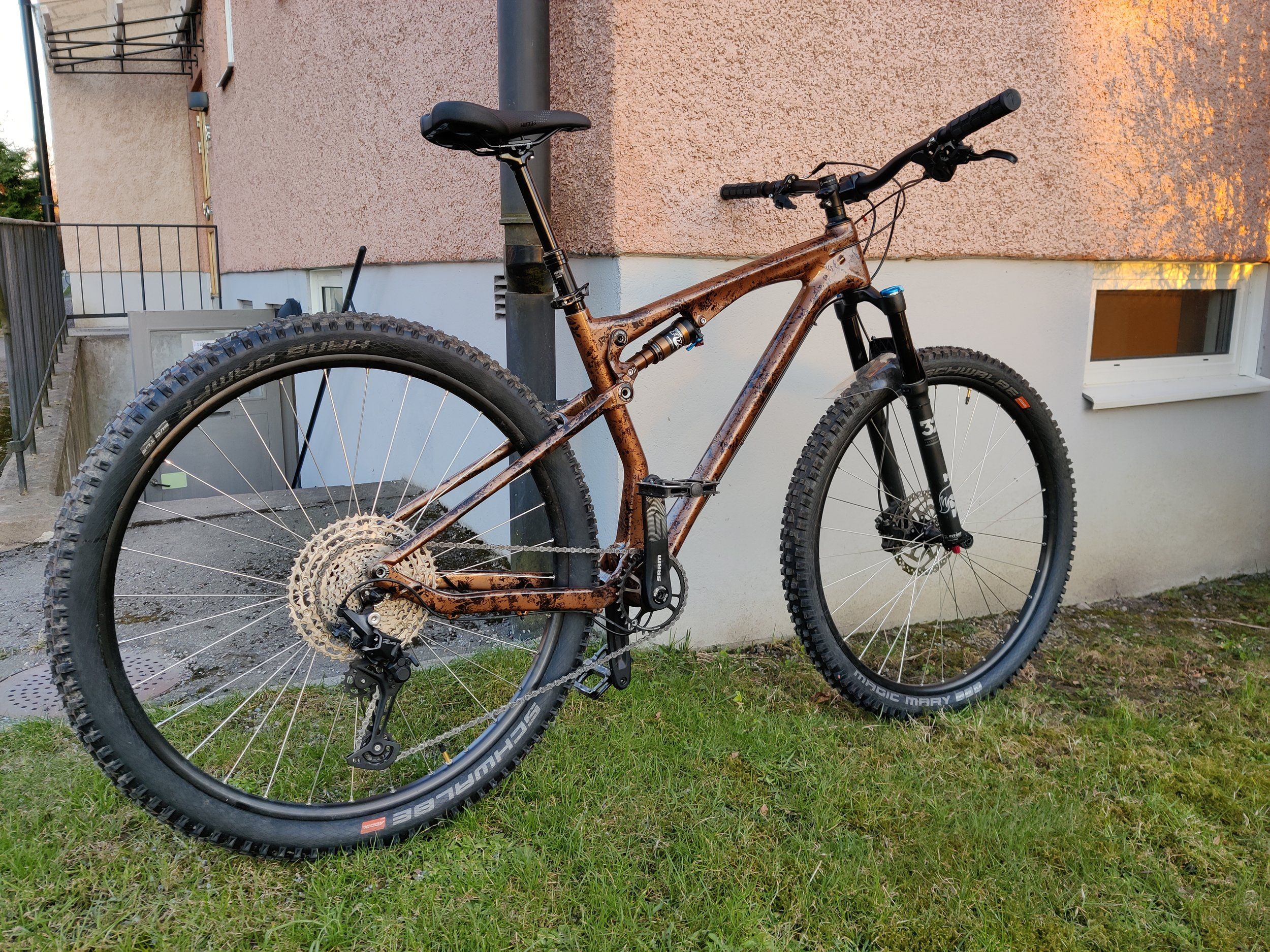

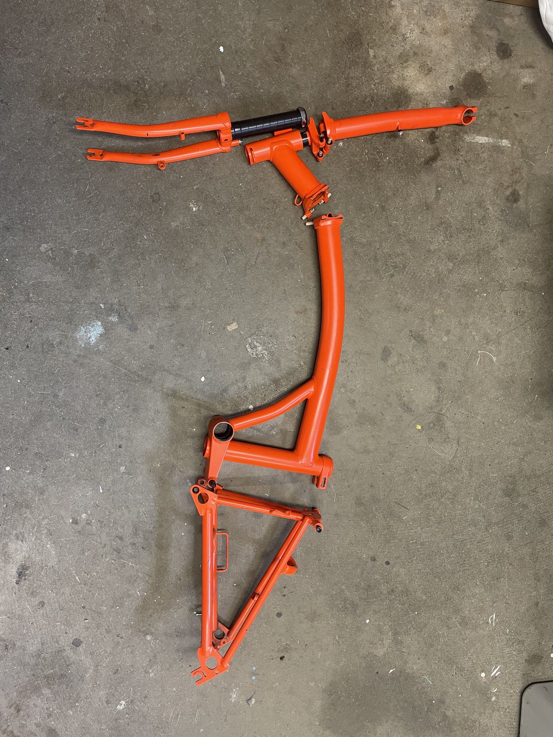

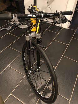

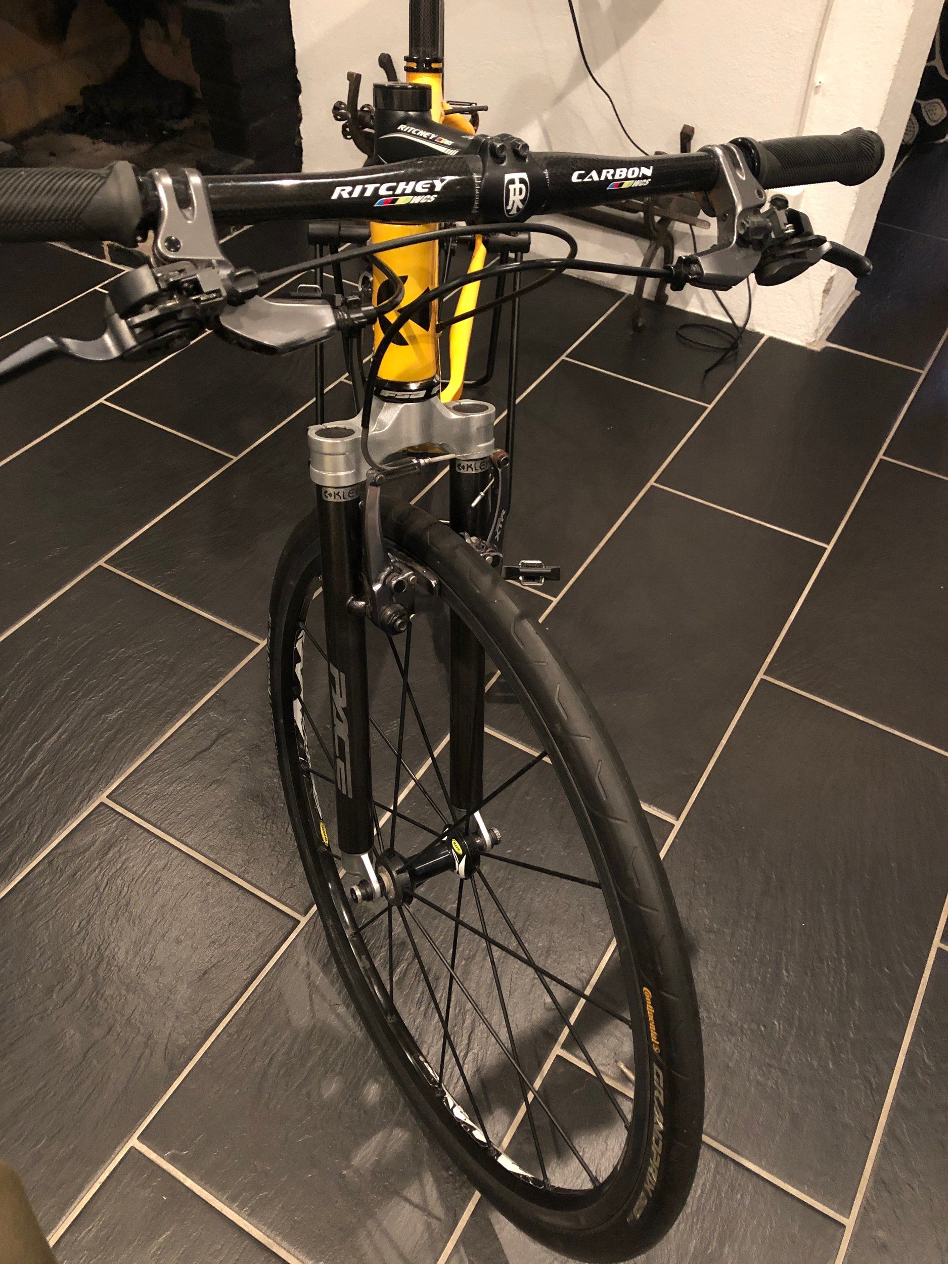

Lacka om förra cykeln och blev rätt nöjd med lackering, tog vad jag hadde hemma för tillfället, lackat med julas lilla spruta och Clas Ohlson minsta kompressor ?

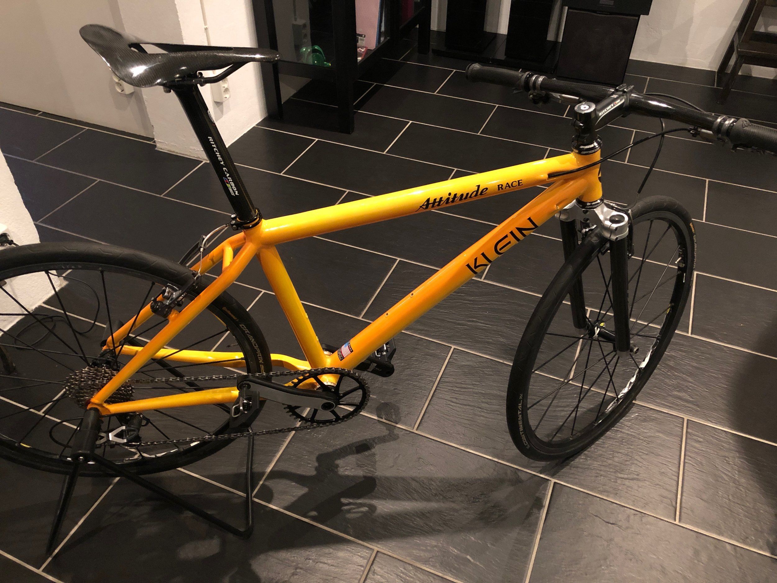

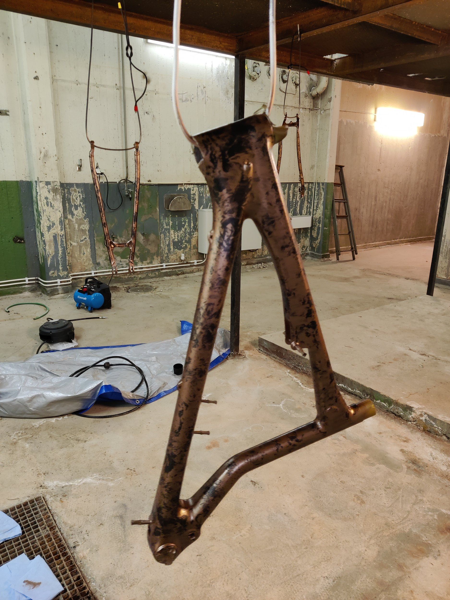

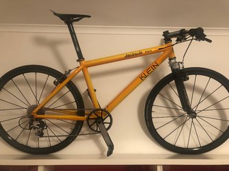

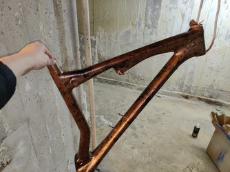

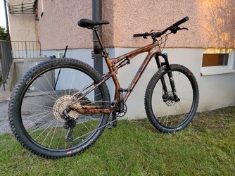

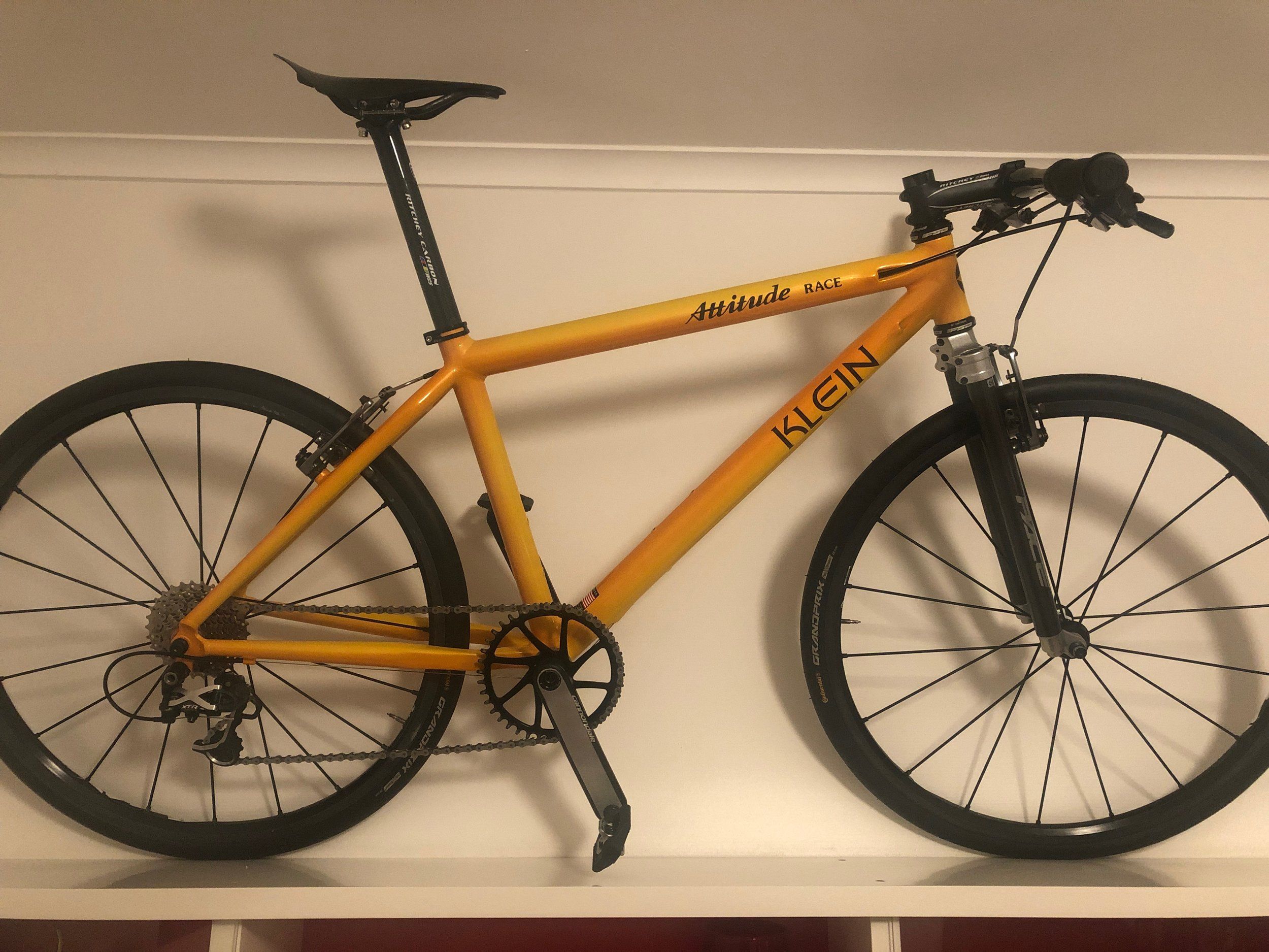

Kastar in en genomgång jag gjorde för något år sedan samt Kleinen jag målade i höstas.
Att många använder sig av epox-primer visste jag redan och något som Eteo pratar mycket om. Jag är mer ute efter eventuella märken (både 1k och 2k-primers) och vart man köper dom billigast och enklast. Sen att du har en bra YouTube-kanal har nog inte undgått någon i den här tråden. :)
