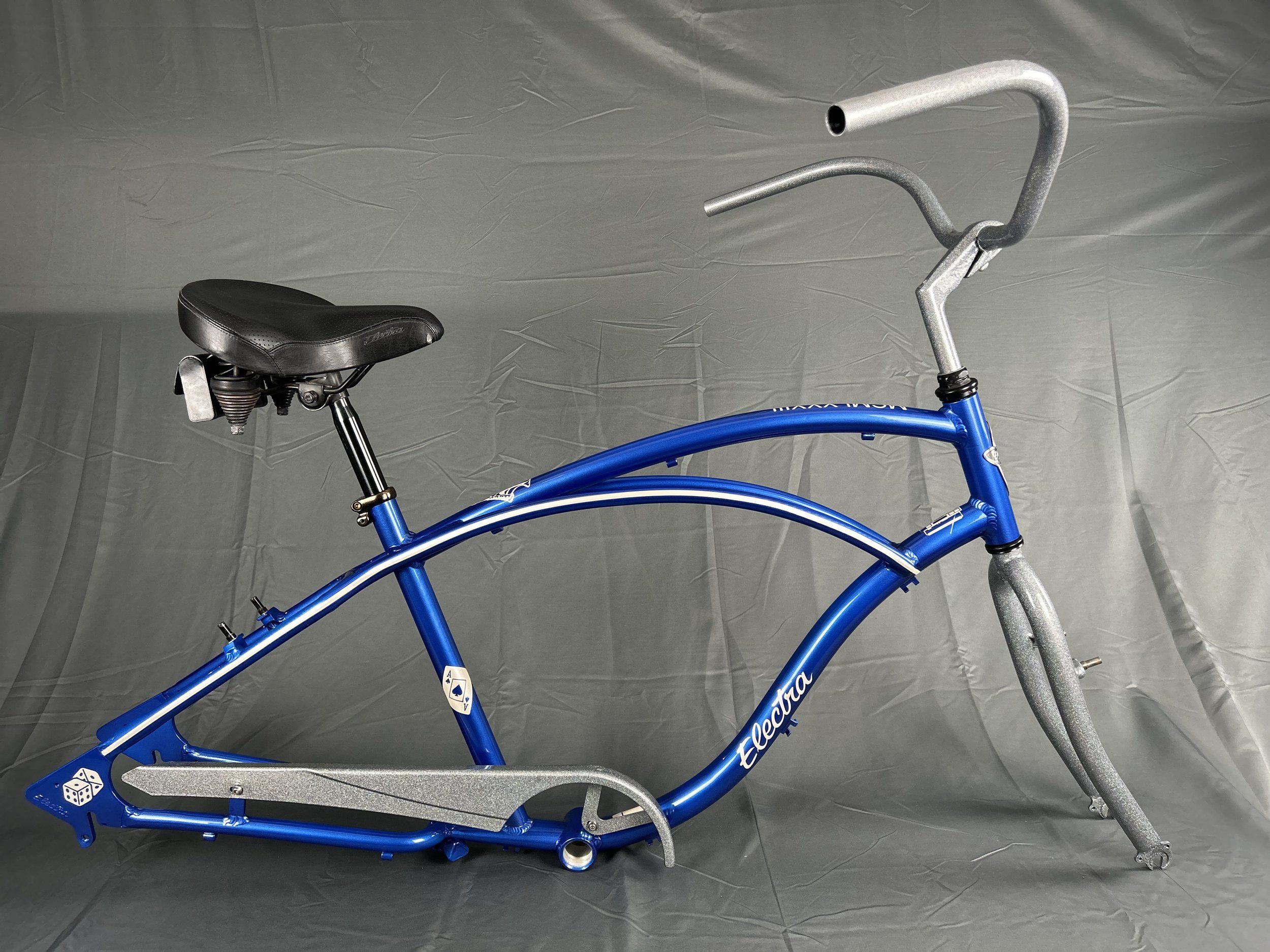

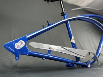

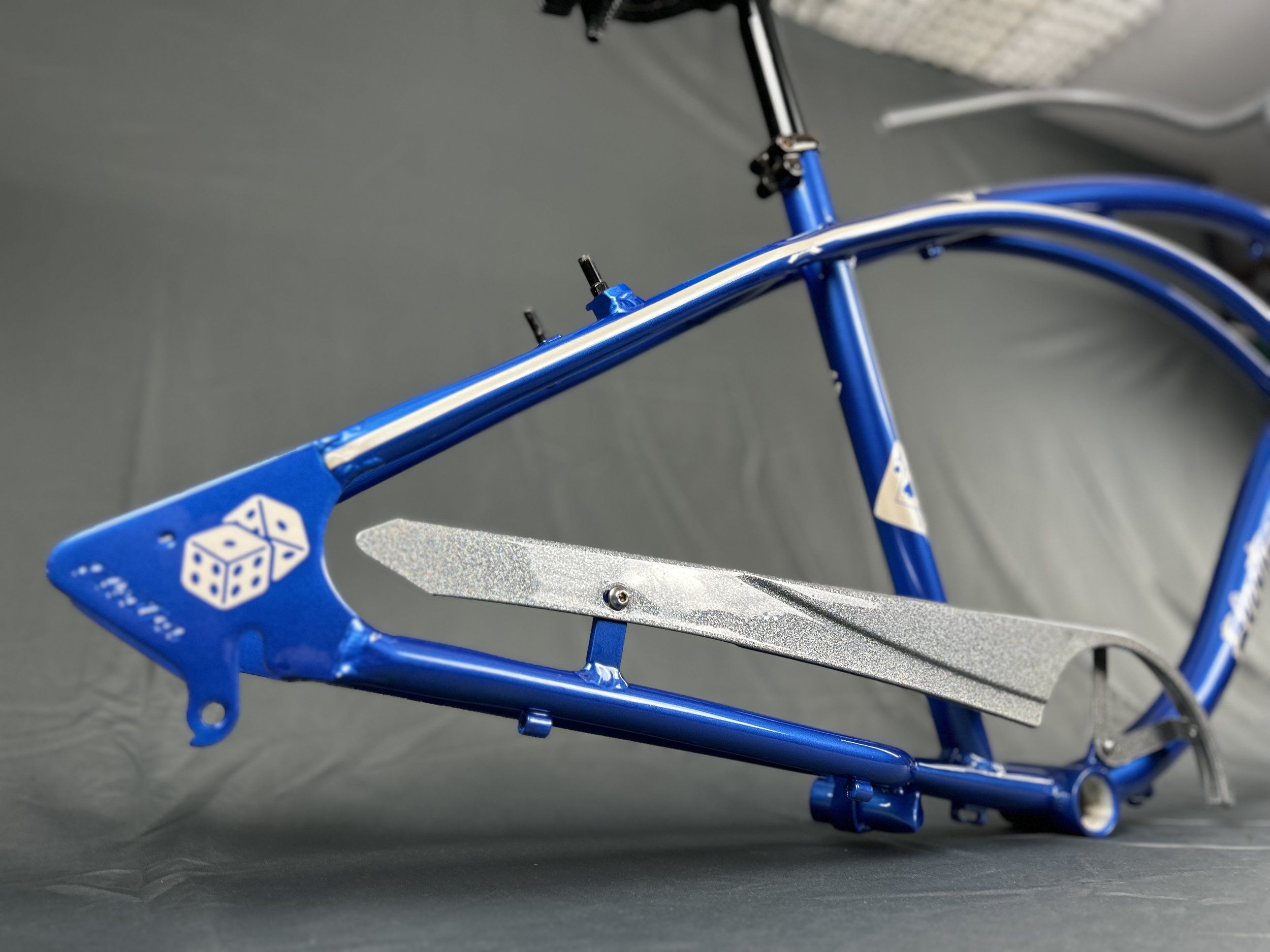

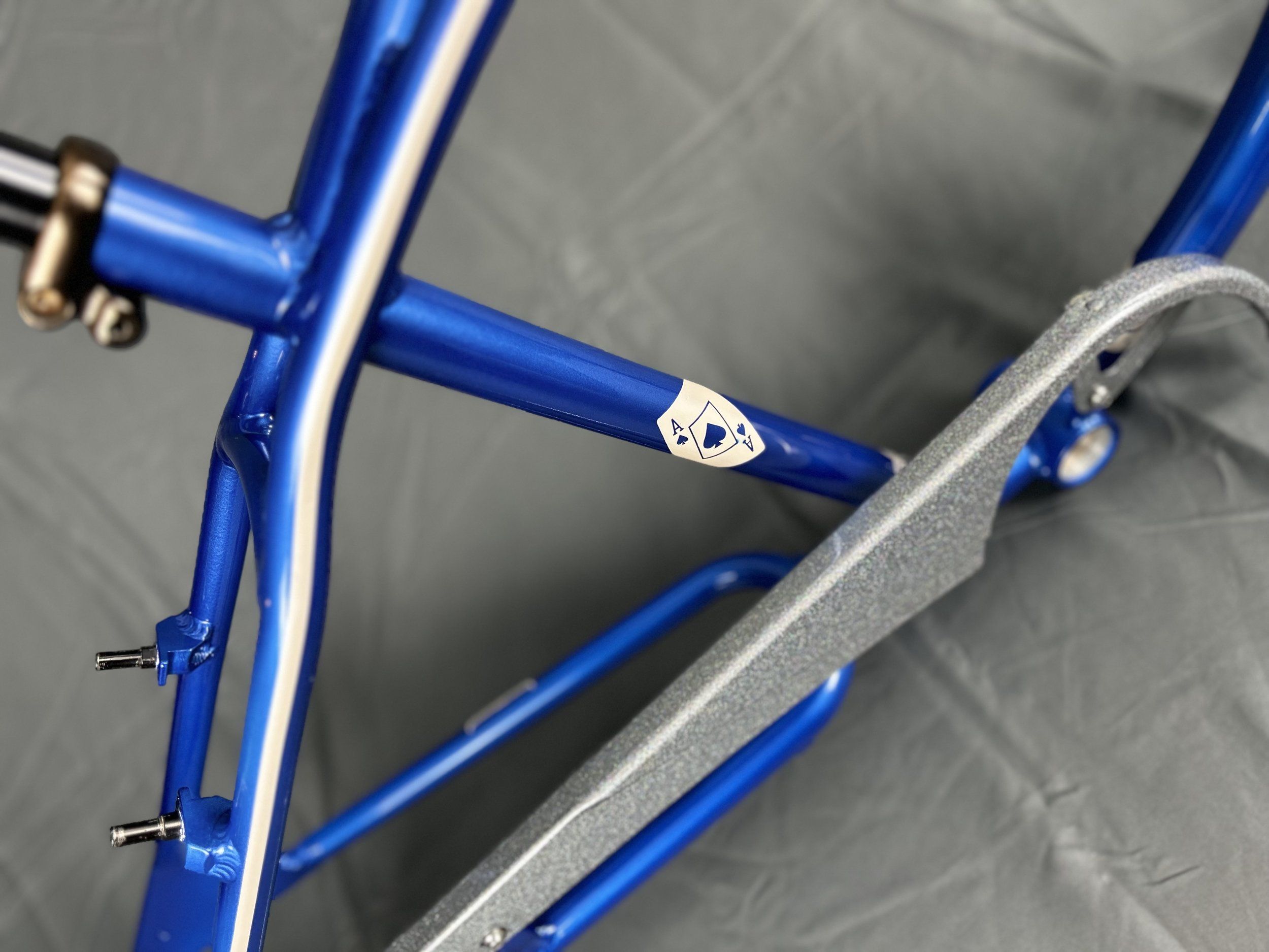

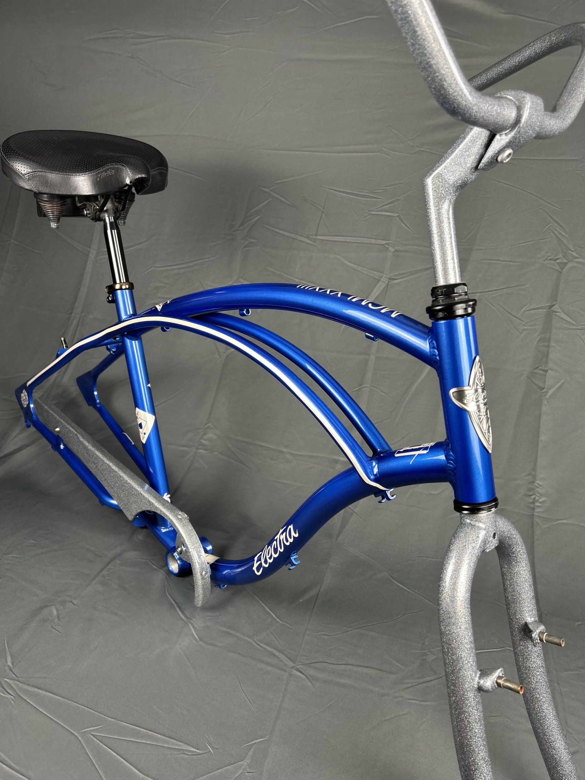

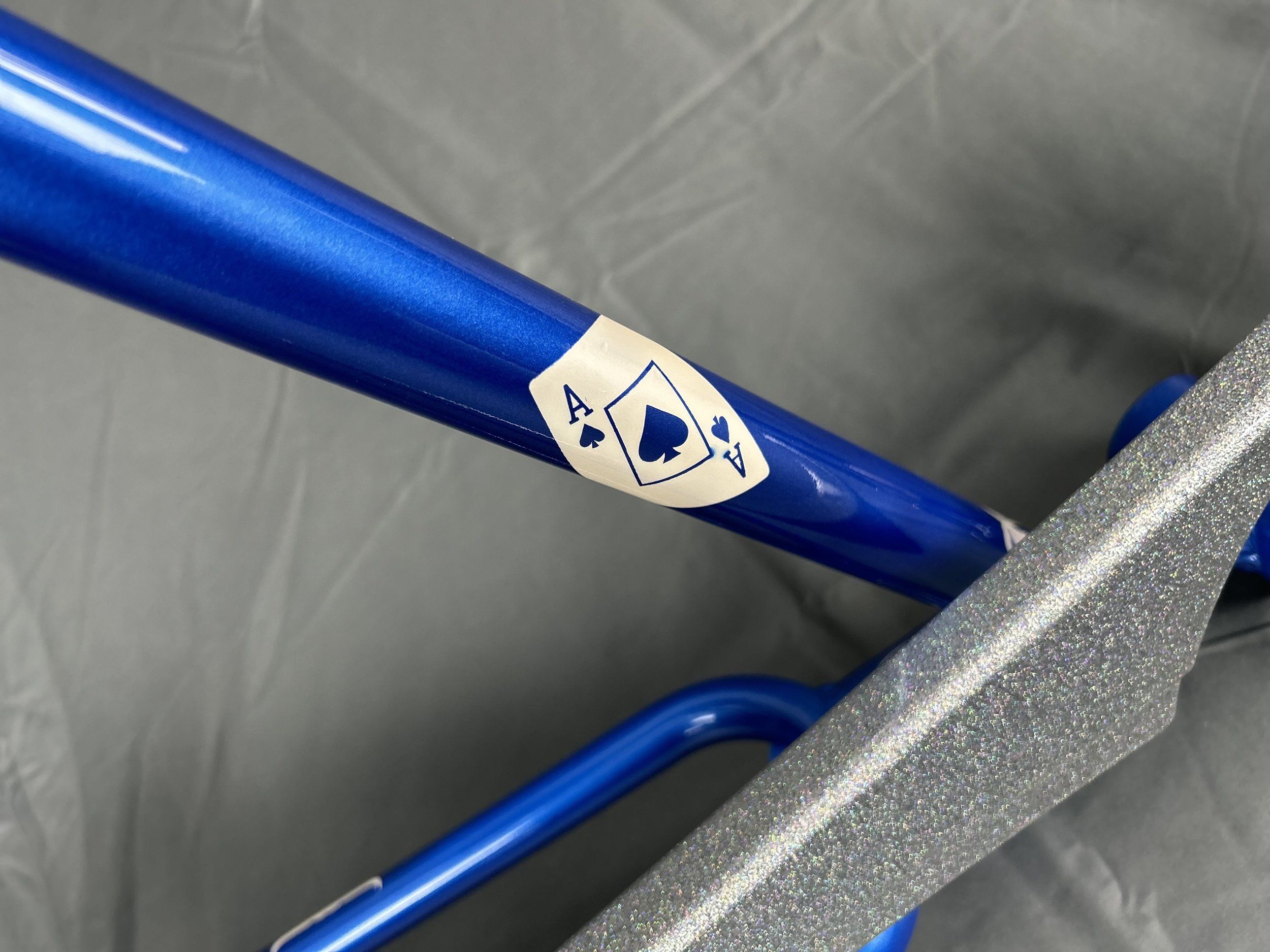

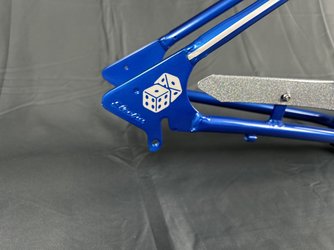

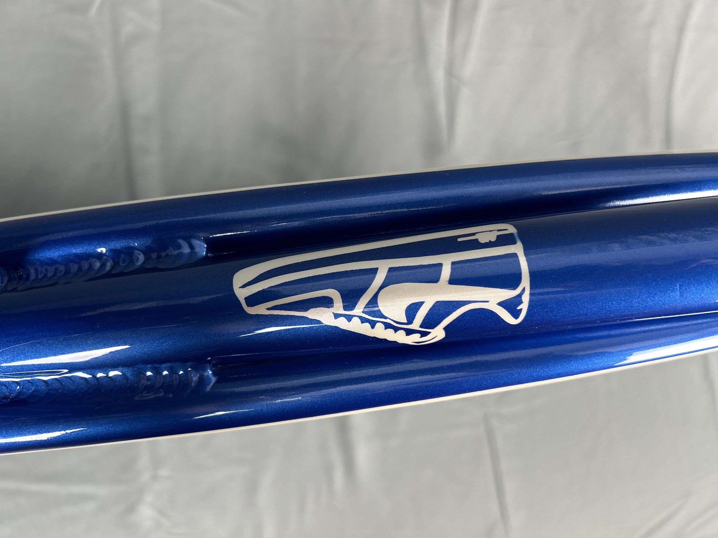

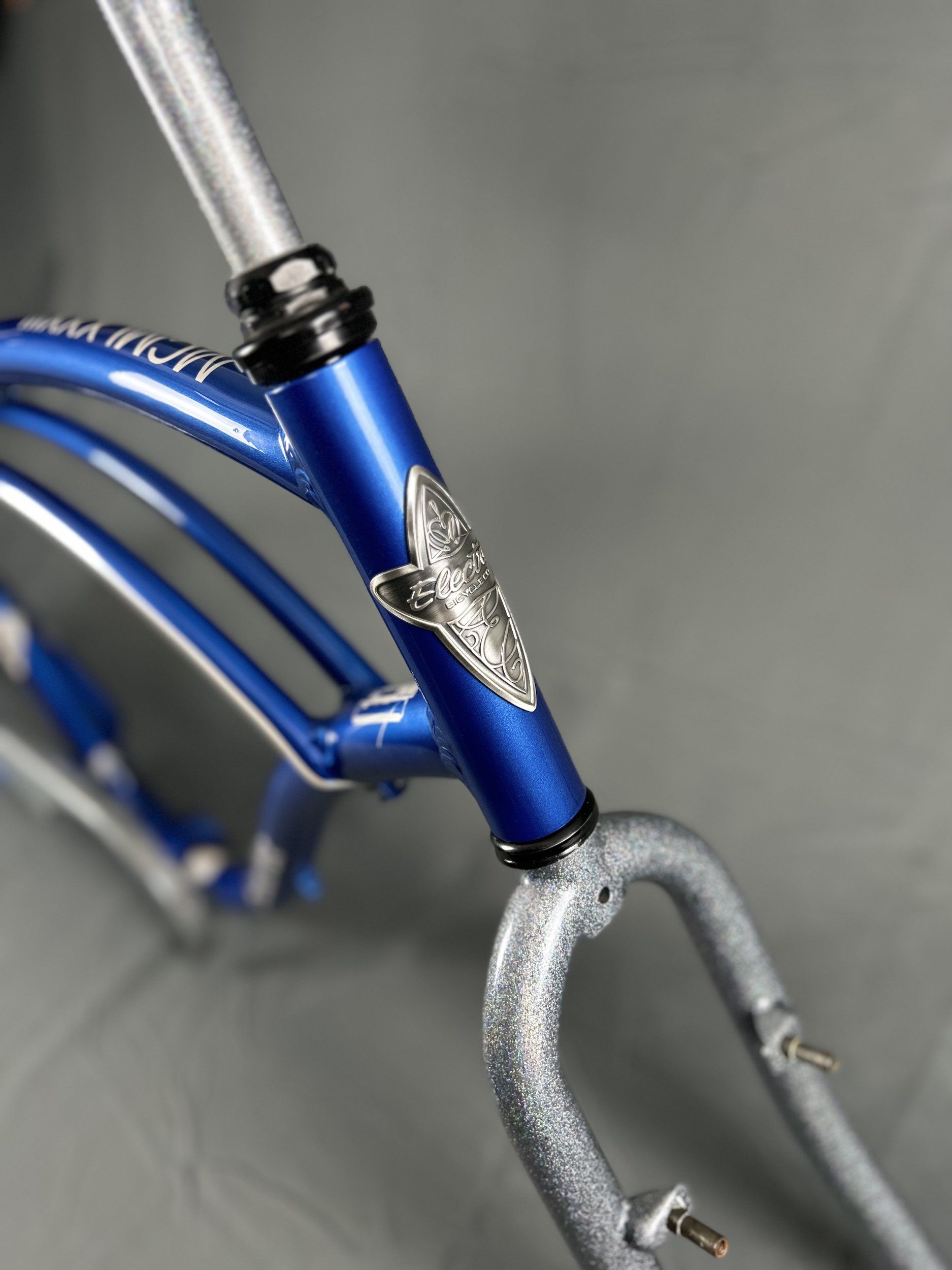

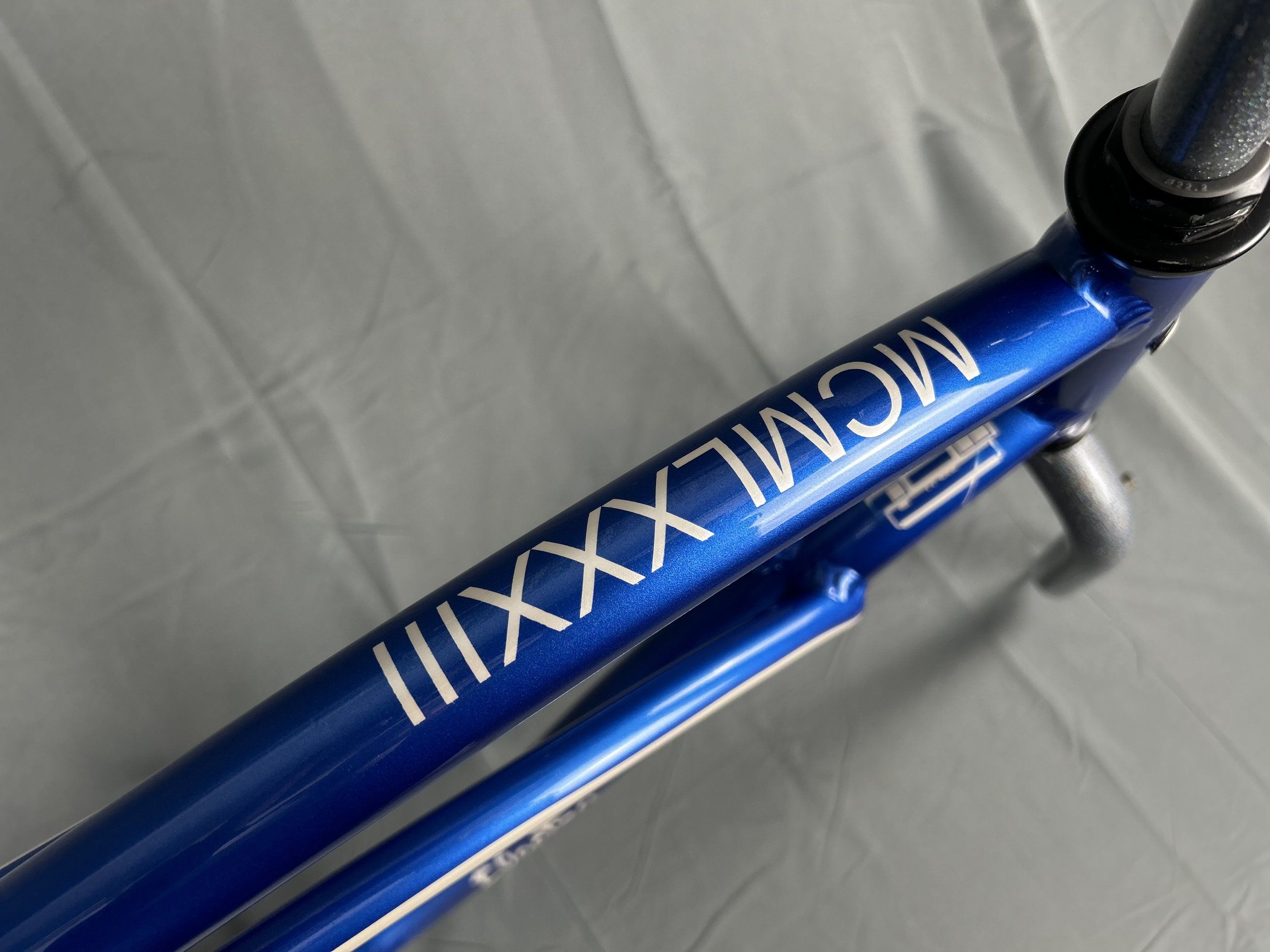

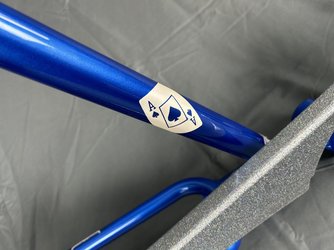

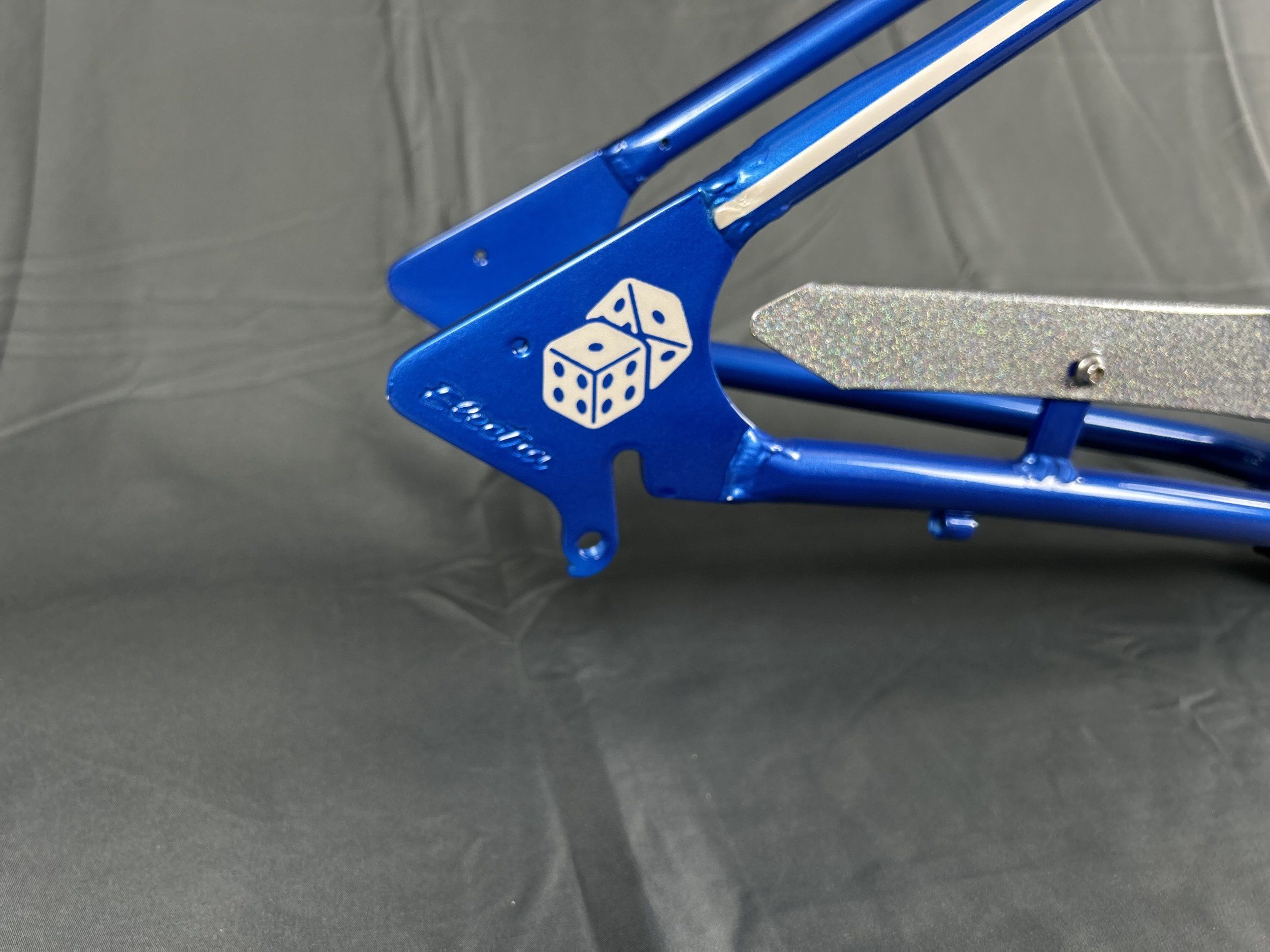

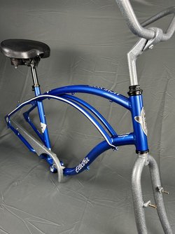

Senaste projektet och videon klar. Riktigt nöjd med slutresultatet, även om det blev ett långdraget projekt som påbörjades för nästan ett år sedan. Nu kommer min polare Oscar i alla fall glida runt på den bling-igaste cykeln i Västerort i sommar! ?
    322 KB · Besök: 86
    355.8 KB · Besök: 83
    655.8 KB · Besök: 94
    469.6 KB · Besök: 87
    303.3 KB · Besök: 102
    276.1 KB · Besök: 78
    393.6 KB · Besök: 83
    407.8 KB · Besök: 87

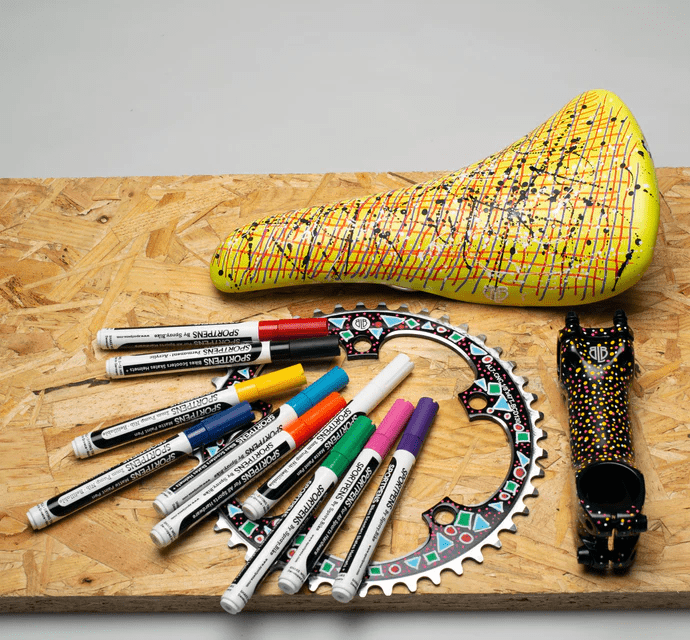

Ber om ursäkt om detta behandlats och jag varit dålig på att söka: finns ju pennor som kan användas för att skriva direkt på ram, som graffitifolket använder ibland? Vad heter sånna? Är de bra?

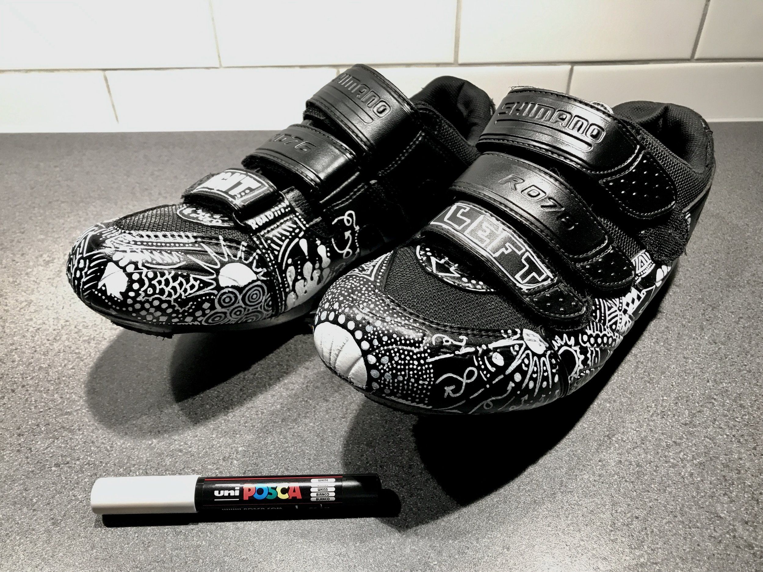

Här är ett par cykelskor som fick kärlek för att bli roligare. Såg bra ut tills dom kördes i en ordentlig regnskur:

När det kommer till markers/pennor så finns det vatten baserat och lösningsmedel baserat. Vill man måla ovanpå befintlig lack utan klarlack så kör lösningsmedel baserat. Finns tomma markers att fylla på med valfri ink.

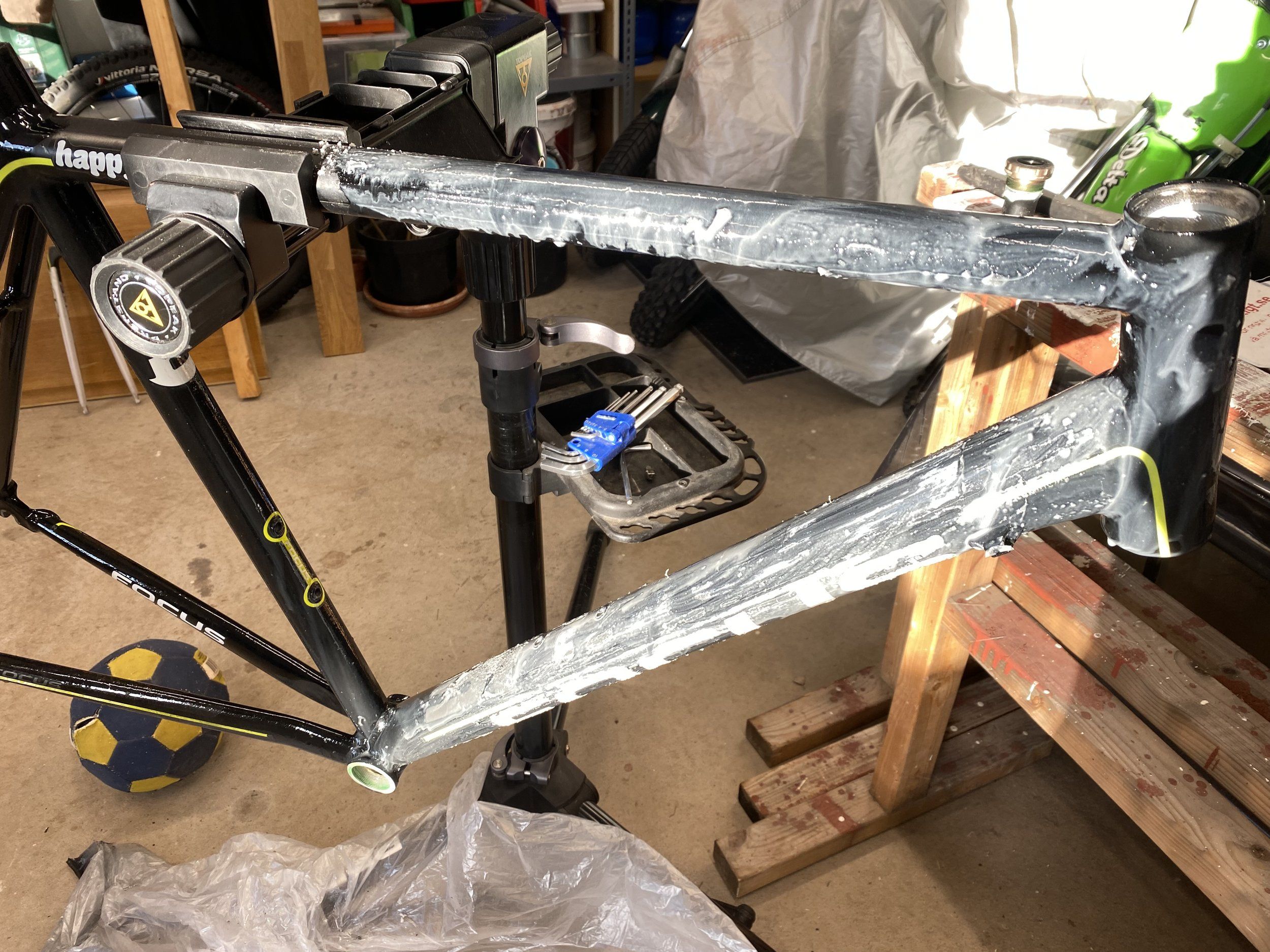

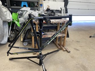

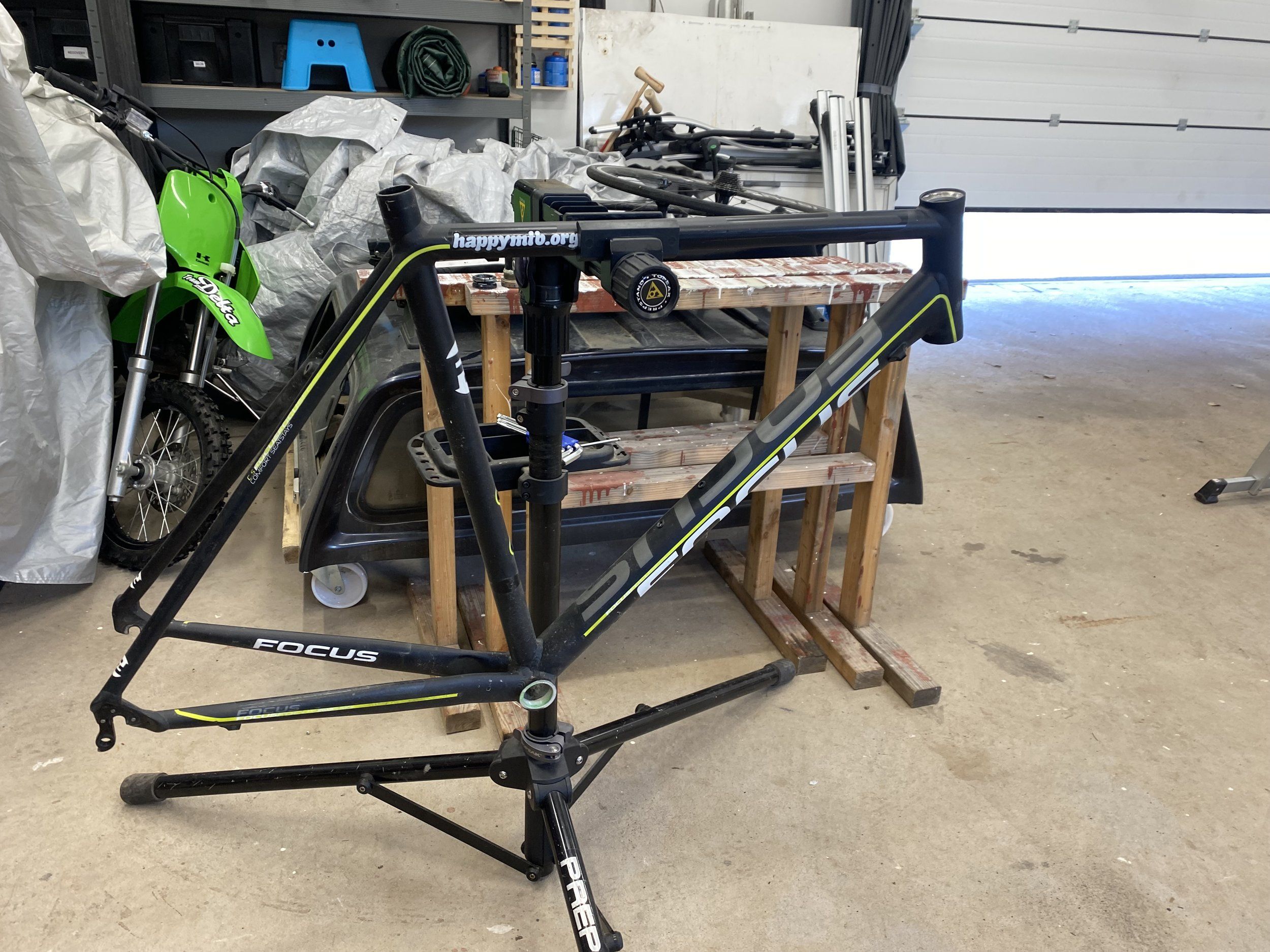

Jag har börjat förbereda min gamla Focus för ny lack och har kommit längre i tanken än i praktiken… färglösare och sandpapprande tar lååång tid ?
Jag har läst diverse trådar och guider och kollat Youtube för teknik osv, men jag har fortfarande inte lyckats få klart för mig ifall jag kan jag lacka gaffel (kolfiber) och ram (alu) med samma 2-komponent primer? Behöver kolfiber speciell primer för att inte börja bråka med epoxin?
    694.8 KB · Besök: 93
    749.6 KB · Besök: 102
Lackeringstråden
Epoxi primer funkar både på alu och kol.
