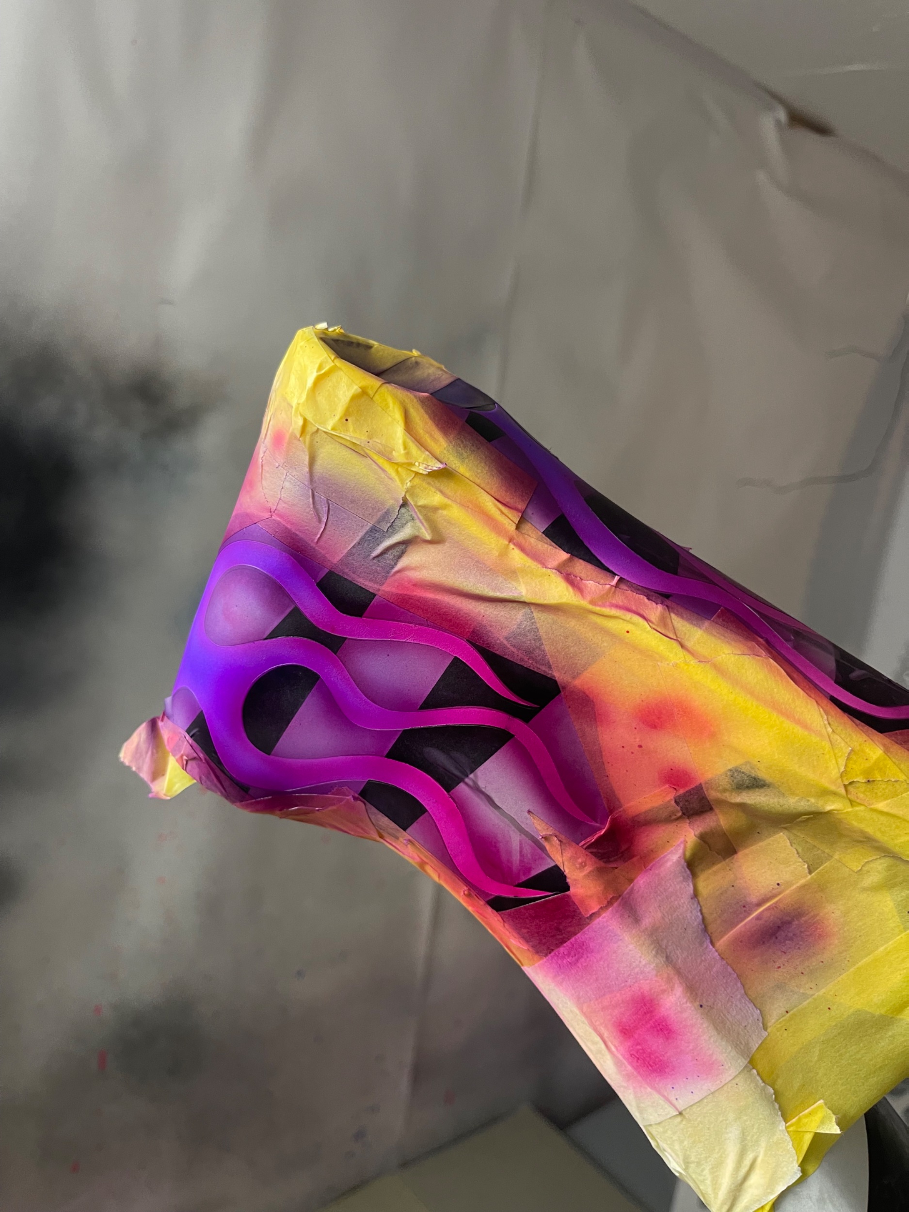

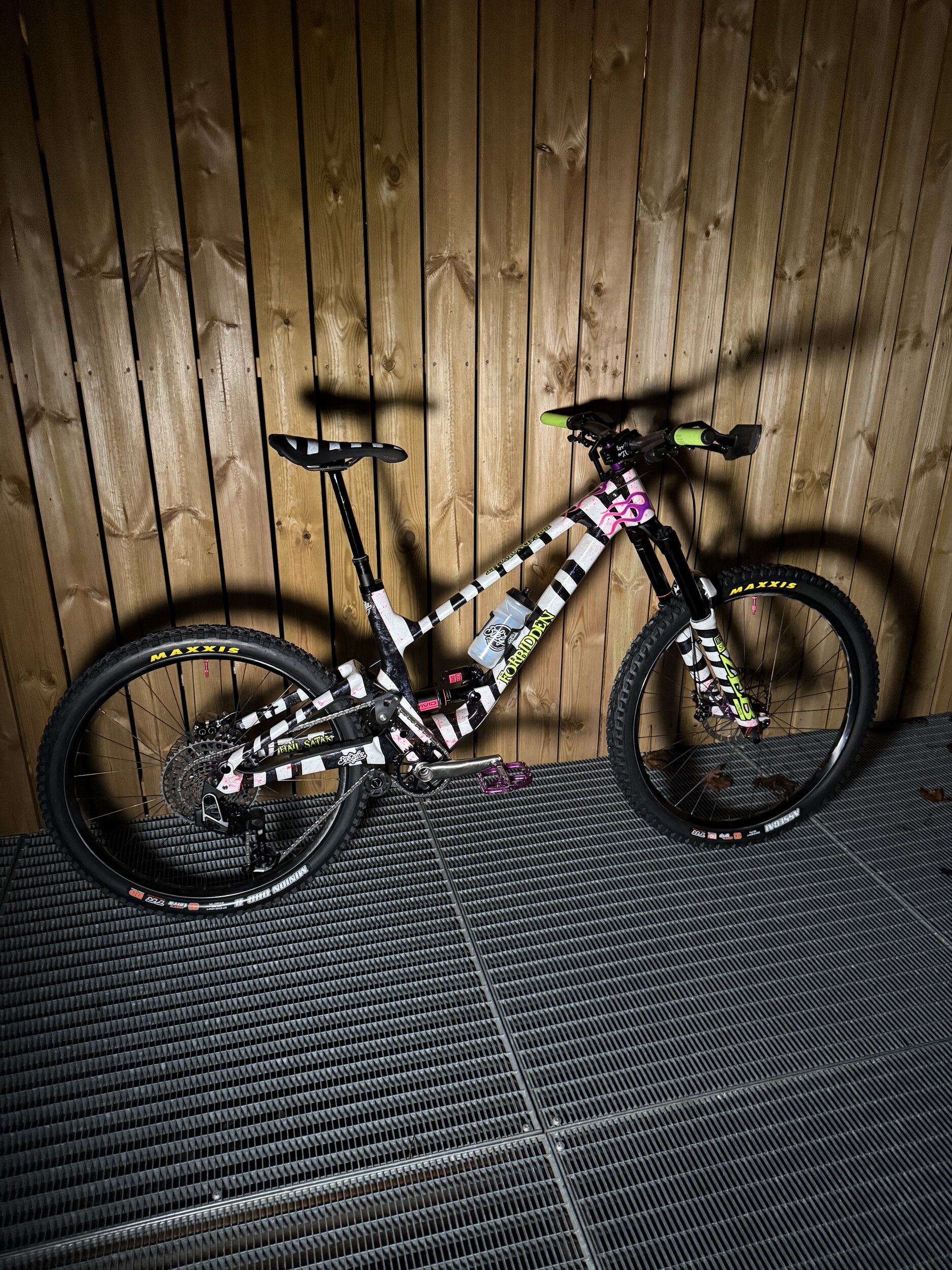

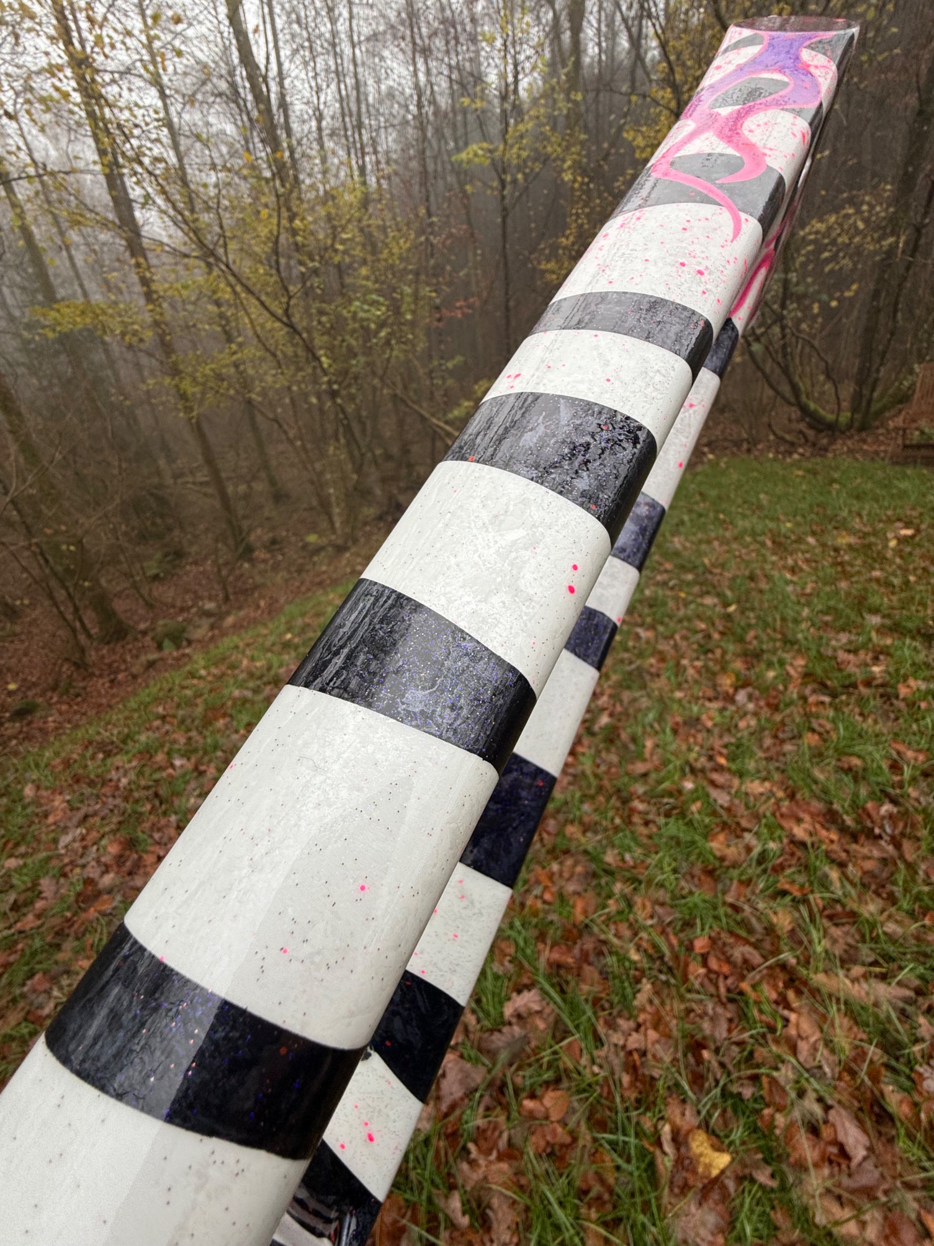

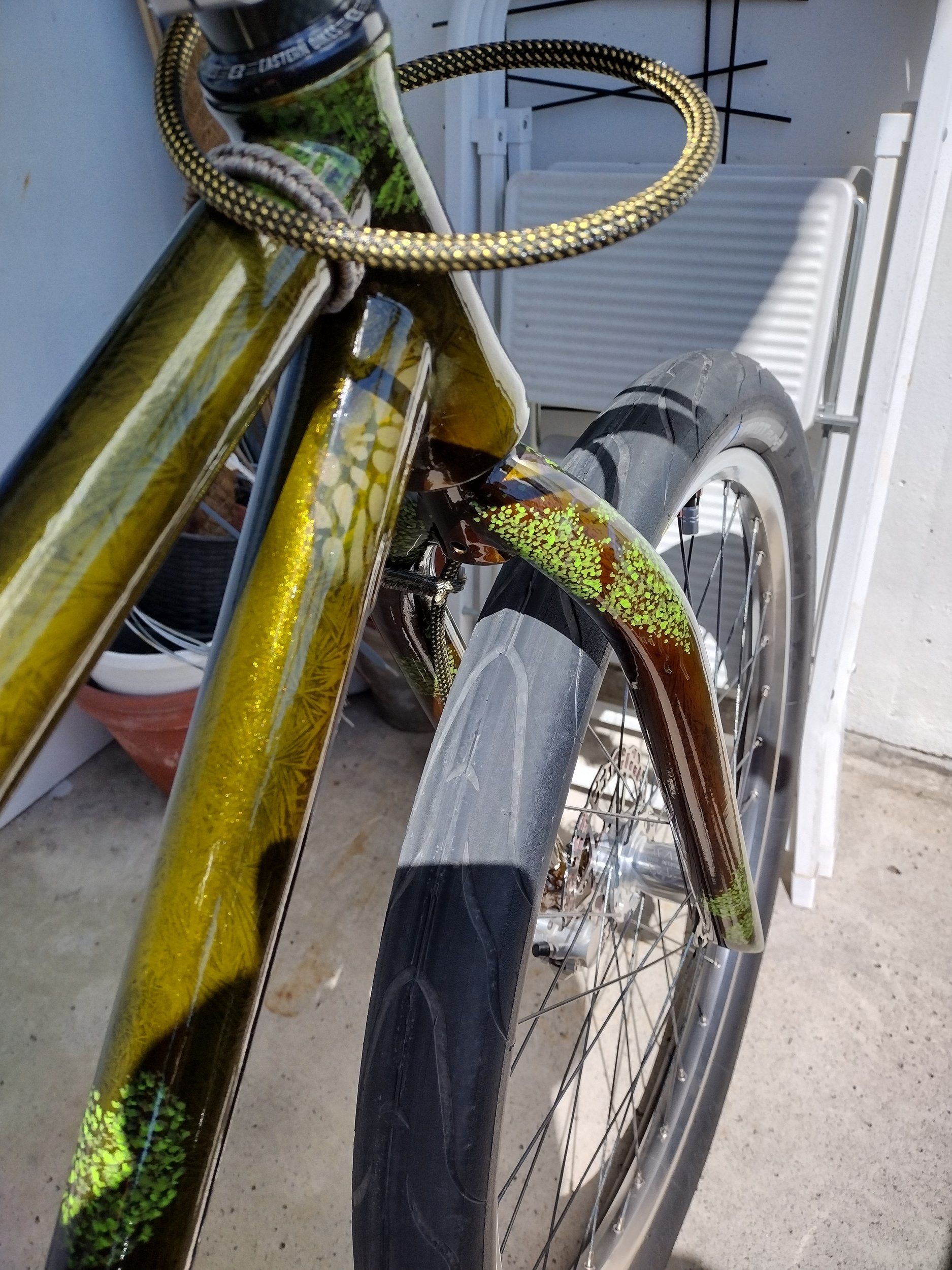

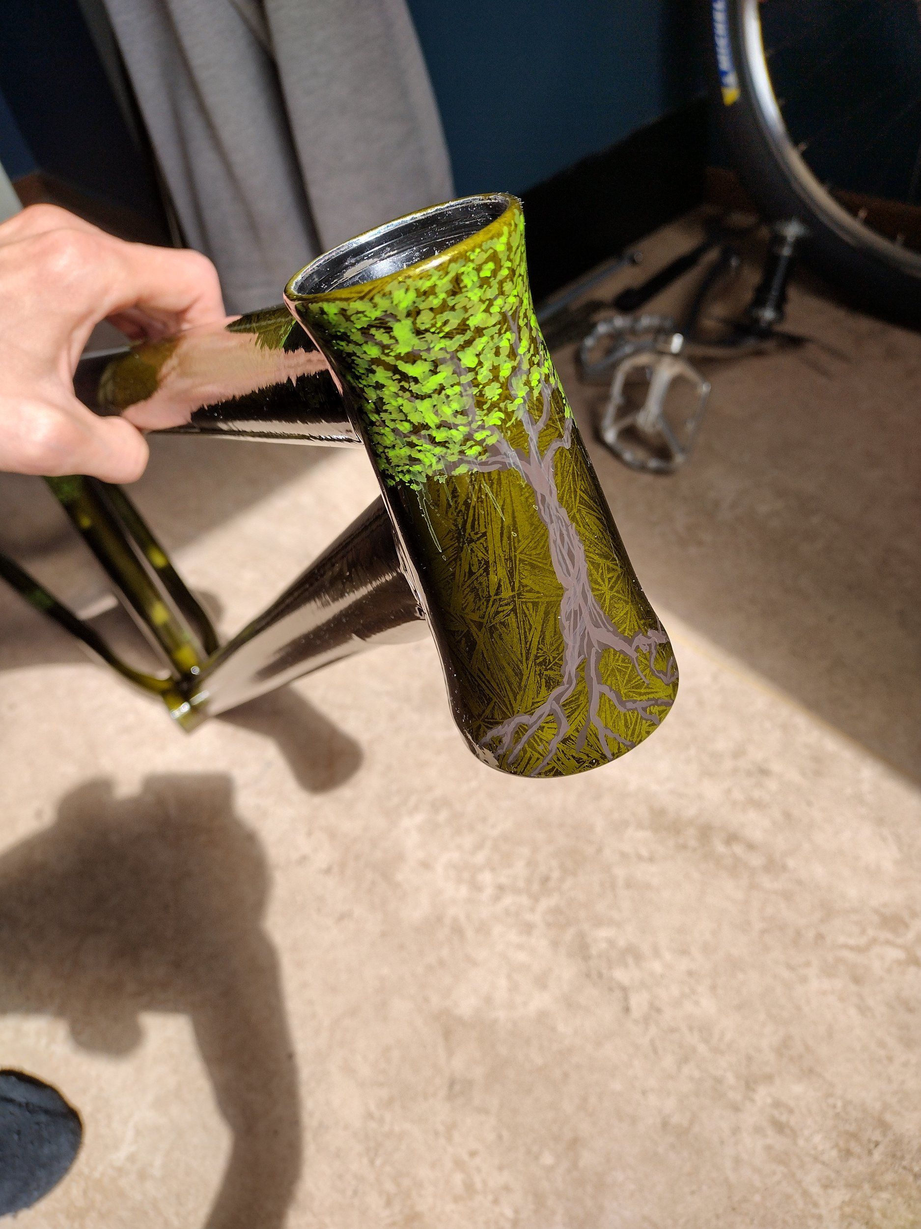

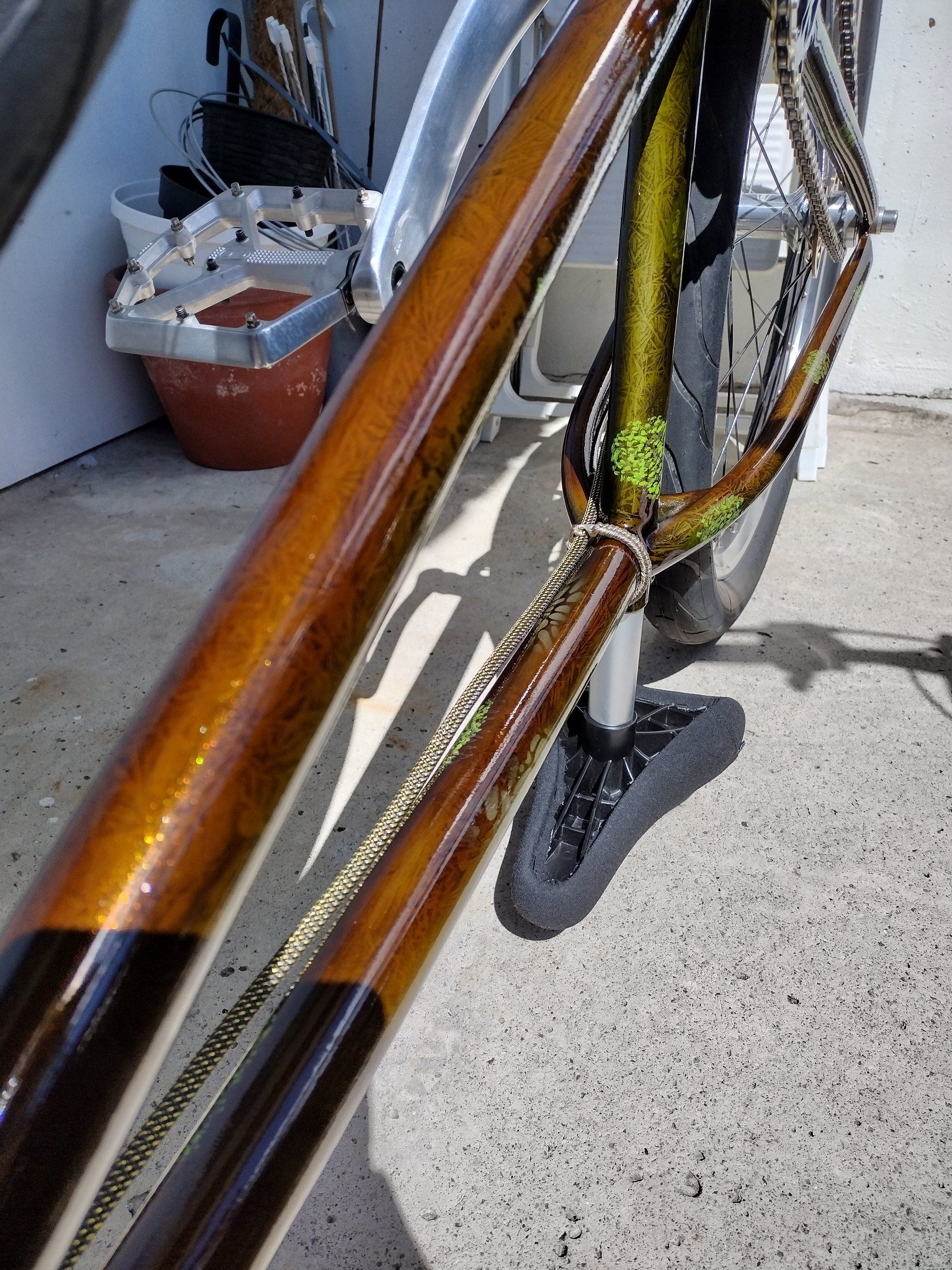

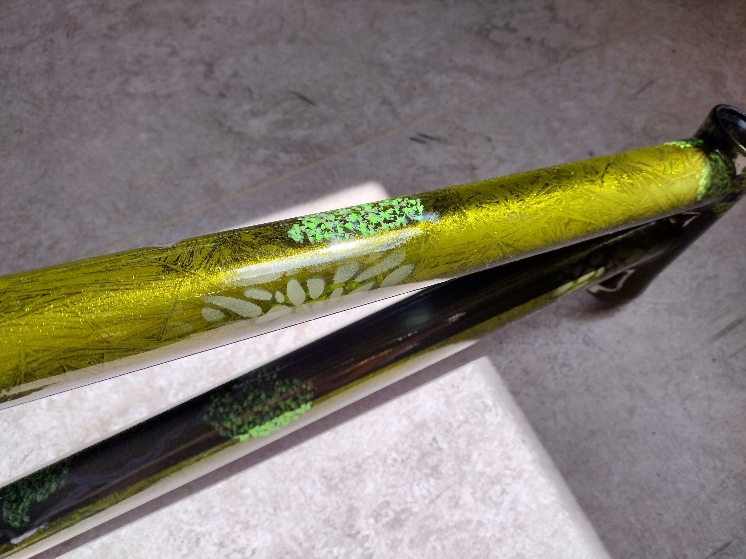

Lite mer natur så träsk/möss grön med brun fade. Grå bas med vit grov pearl, cristalFX i svart och candy fade på det. Detaljerna är gjorda med montana/molotov acryl marker refill färg. Lite knepigt med ton då dom har en färg i flytande form och en annan nyans när det torkat och något i mellan med klarlack på.

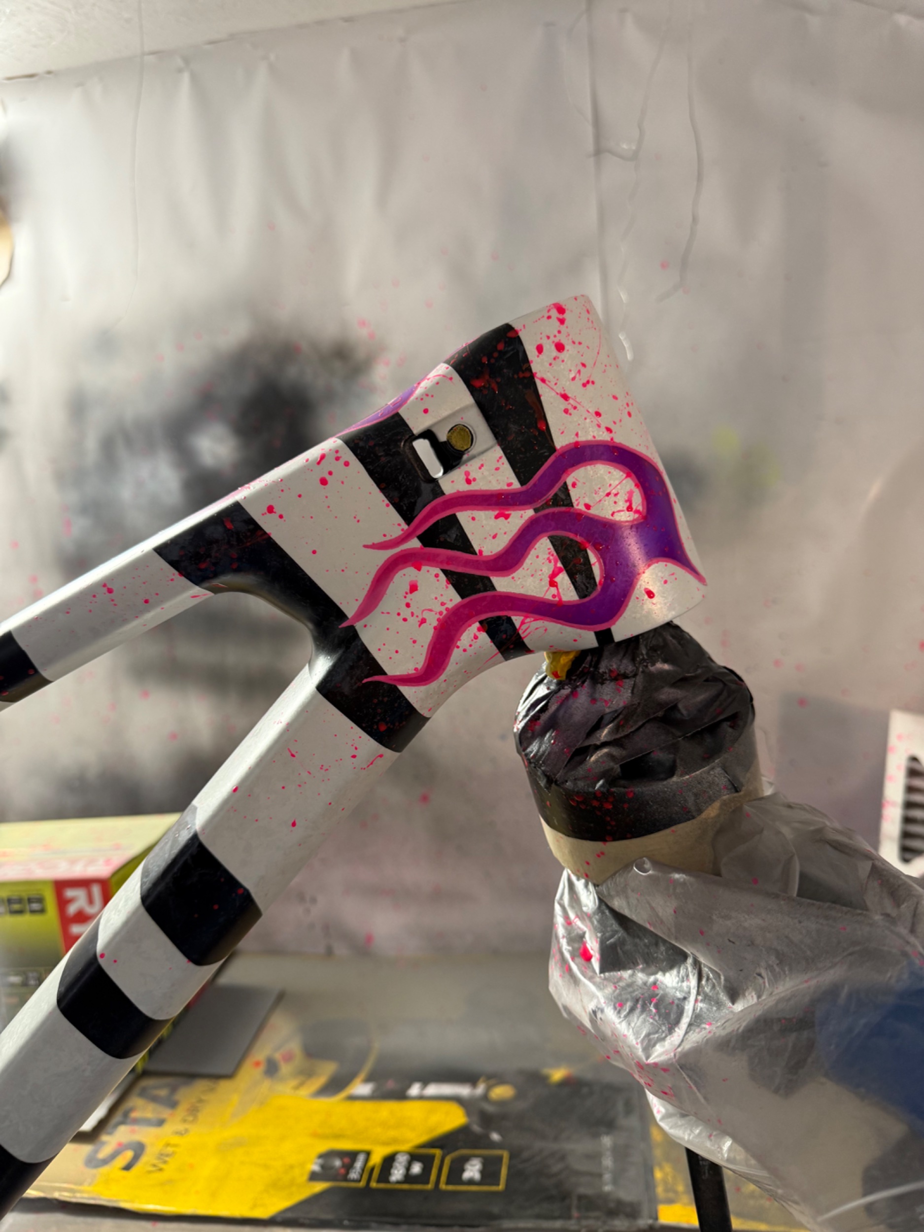

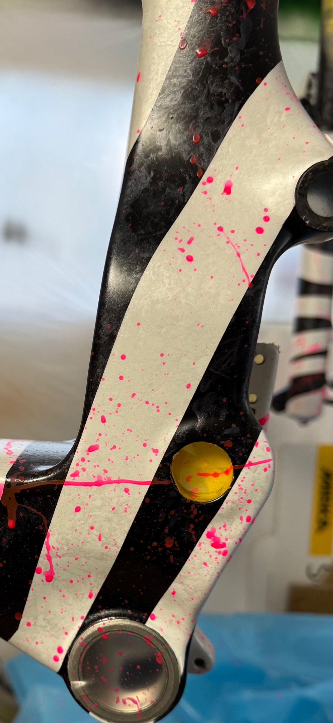

Tack för svar! Blir nog att beställa från hlstore, när jag ändå har dig på tråden så skulle jag även passa på att köpa en hyffsad maskeringstejp som inte läcker. Några rekommendationer? Tänkte typ detta utseende fast lite enklare:
Så här ser projektet ut hittills:
Tack på förhand!
Lackeringstråden
Tack för svar! Blir nog att beställa från hlstore, när jag ändå har dig på tråden så skulle jag även passa på att köpa en hyffsad maskeringstejp som inte läcker. Några rekommendationer? Tänkte typ detta utseende fast lite enklare: Visa bilaga 736103
Visa bilaga 736104
Tack på förhand!
Vanlig maskering funkar bra med julas. Men bra med ”fine line tappe” i vinyl som dels är mer böjbar och inte läcker. 3m har bra. Undvik Montana golf färg dock. Se video om varför:

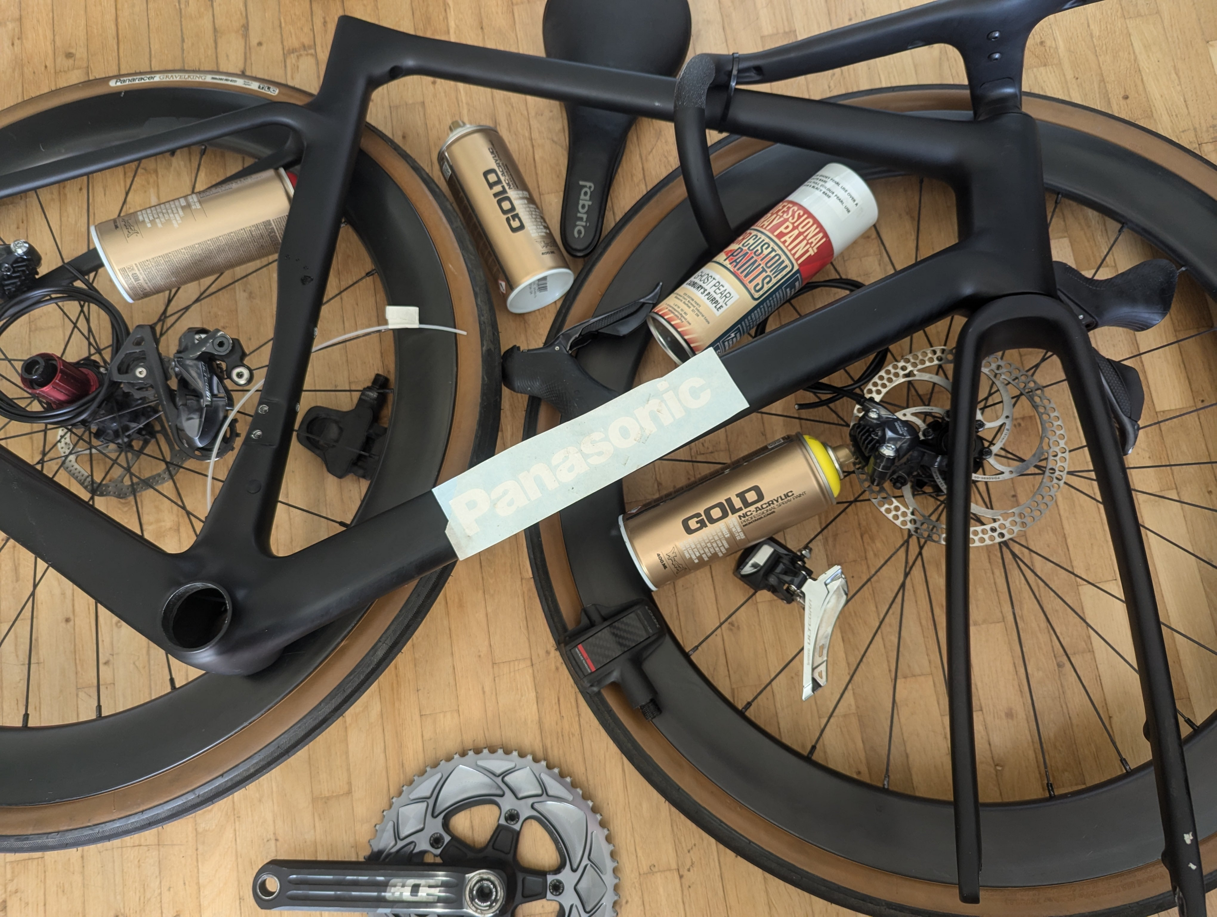

Tja, har en kolfiberram som är mattsvart, tejpade lite skydd på ramen när jag skulle på resa i somras, typiskt nog så råkade lite tejp sitta direkt på ramen. När jag tog bort tejpen följde lite klarlack med, hur lagar man enklast sånt?
Lackeringstråden
Har du målat den själv eller är den fabrikslackad? Om fabrik, kan du få på garantin?
Om du ska fixa själv så är det ganska beroende på vad för färg det är? Är kulören skadad?

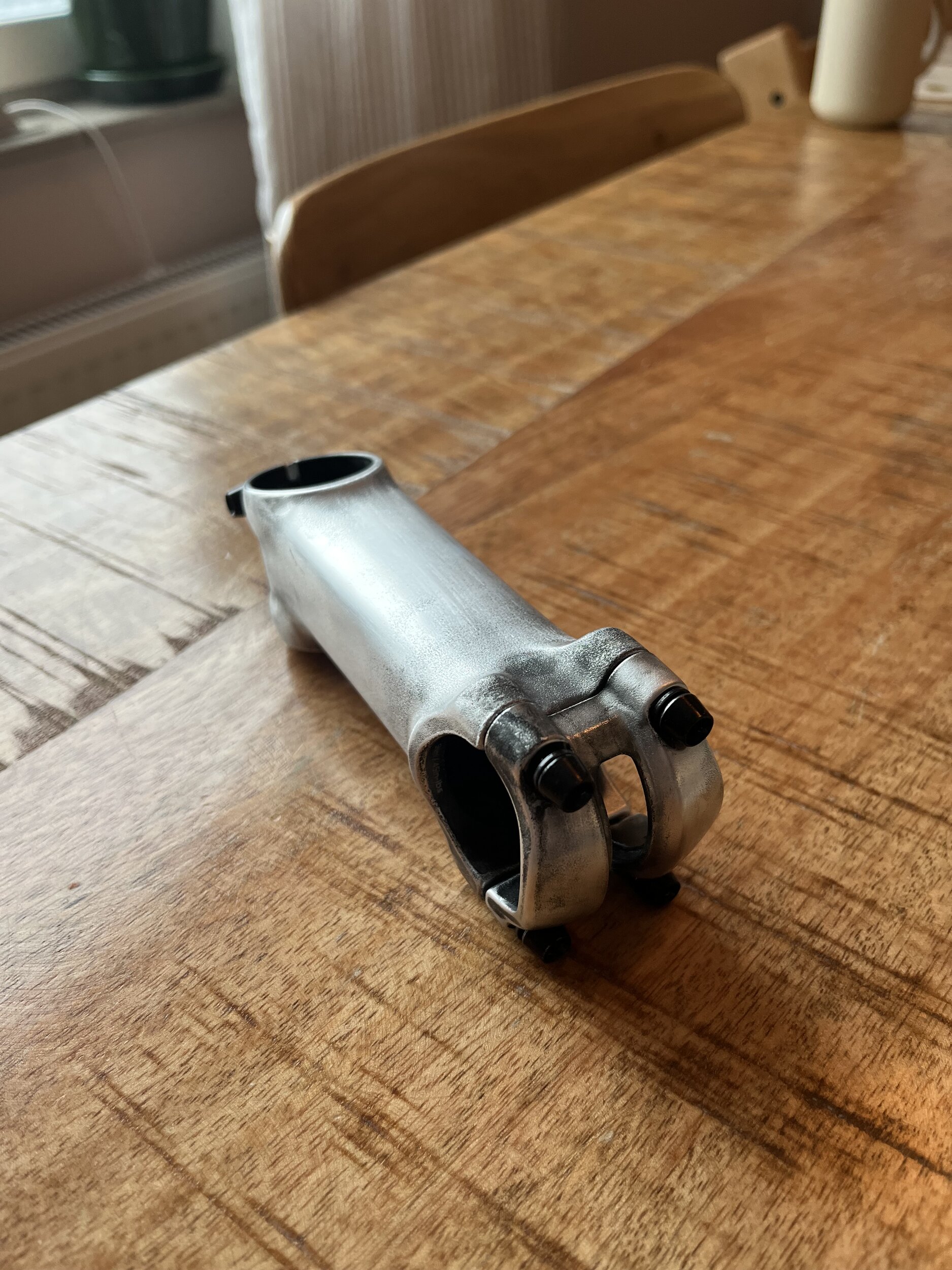

Testade att dränka den här Easton stammen i ungsrengöring och anodiseringen upplöstes väldigt fort. Men nu till frågan! Tänkte testa att spraya den, är det primer och våtslipning för bästa resultat? Duger det att gå förbi HL och köpa burkar där?
