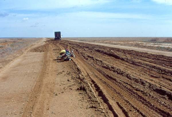

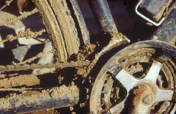

Helt klart klarar en cykel regn och tar inte mycket skada av det. Problemet är inte cykeln utan vägarna. Om man cyklar exempelvis i Kazakstan när det är fint väder håller cykeln länge. Börjar det regnar så blir vägarna leriga och allt blir skitigt och allt på cykel slits betydligt snabbare.
kaz_2003_bonus.jpg ht=408
En lerig väg i centrala Kazakstan
kaz_2003_07.jpg ht=391
Närbild på kedja och drev. Det tar inte många dagar med regn innan kedjan är slut och det har ingen större betydels hur ofta man rengör. Det blir lika skitigt efter några hundra meter

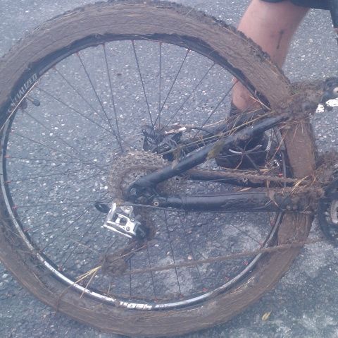

Fast isf borde ju mina mtbkedjor gå ganska direkt. Eller är det annan lera i Kazakhstan? Eller så har du bara annan uppfattning av vad "direkt" är (ganska troligt) :)
lerigcykel.jpg ht=479
Men det är klart att saker pajar tillslut..

Leran är i regel salt i Kazakstan men vet inte om det har så stor betydelse egentligen. Det jag menade är att det är en stor skillnad i slitage beroende på väder och väder. Cyklar man på en asfaltväg så är skillnade inte så stor men på en lerig väg är den större. Är kedjan, dreven och hjulen leriga så slits de snabbare.

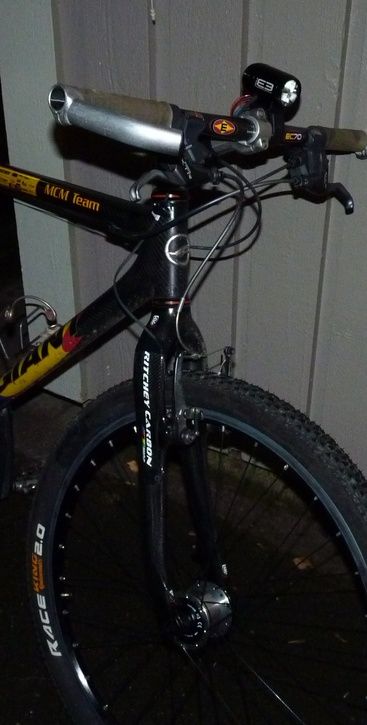

Jag har tur med mig själv och fick presenter. Firade höstdagjämning med väl valda ljusprylar. Ett lyxhjul med Shimano DH3D72 Centerlock, DT comp, alunipplar, 717 ceramic. Byggt på Haga cykel. Kör det med fälgbroms, men navet är framtidskompatibelt med skivbromsfäste. Ljuset från Supernova E3 triple är starkt och ger bra färgåtergivning. Inte långt från min Lupine Edison, tror den är som Dealextreme-P7:an åtminstone. Den sprider ljuset ganska brett. Men i krökar så är förstås styrmonterat underlägset pannlampa. Standlichtet är inte imponerande, mindre än på B&M IQ Cyu-lampan som min saltsläde har.
För tidigt att uttala sig om tillförlitlighet och sånt. Rullar tungt? Nej, det spinner många-många varv även med lampan på om man frirullar det. Det här blir kul varje gång det är mörkt.

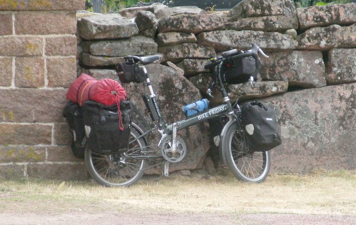

Det finns också långfärdshojar som Bikefriday. De är trots sina små hjul mycket avancerade cyklar som går att fälla ihop och klarar en hel del last.

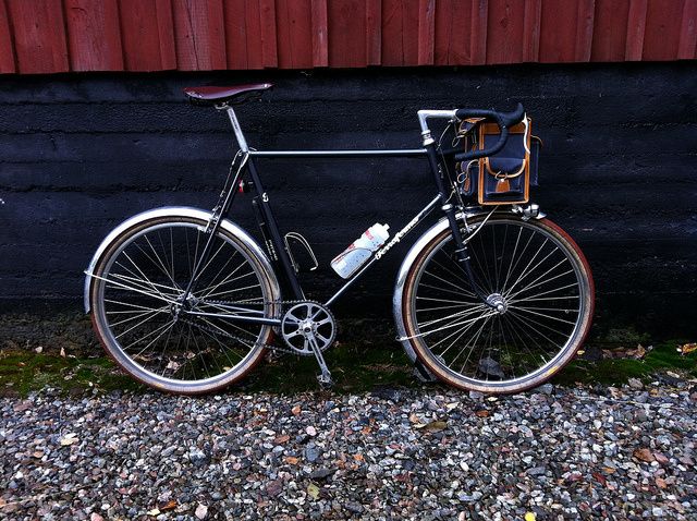

Postar här också
Ny långcyklarcykel
Ram: Van Nicholas Amazon
Gaffel: Dre San titan
Styre: Titec H-Bar
Skärmar och pakethållare och ringklocka: Velo-Orange
Rohloff og Magura HS-33 bromsar samt hjul från den gamla cykeln.
