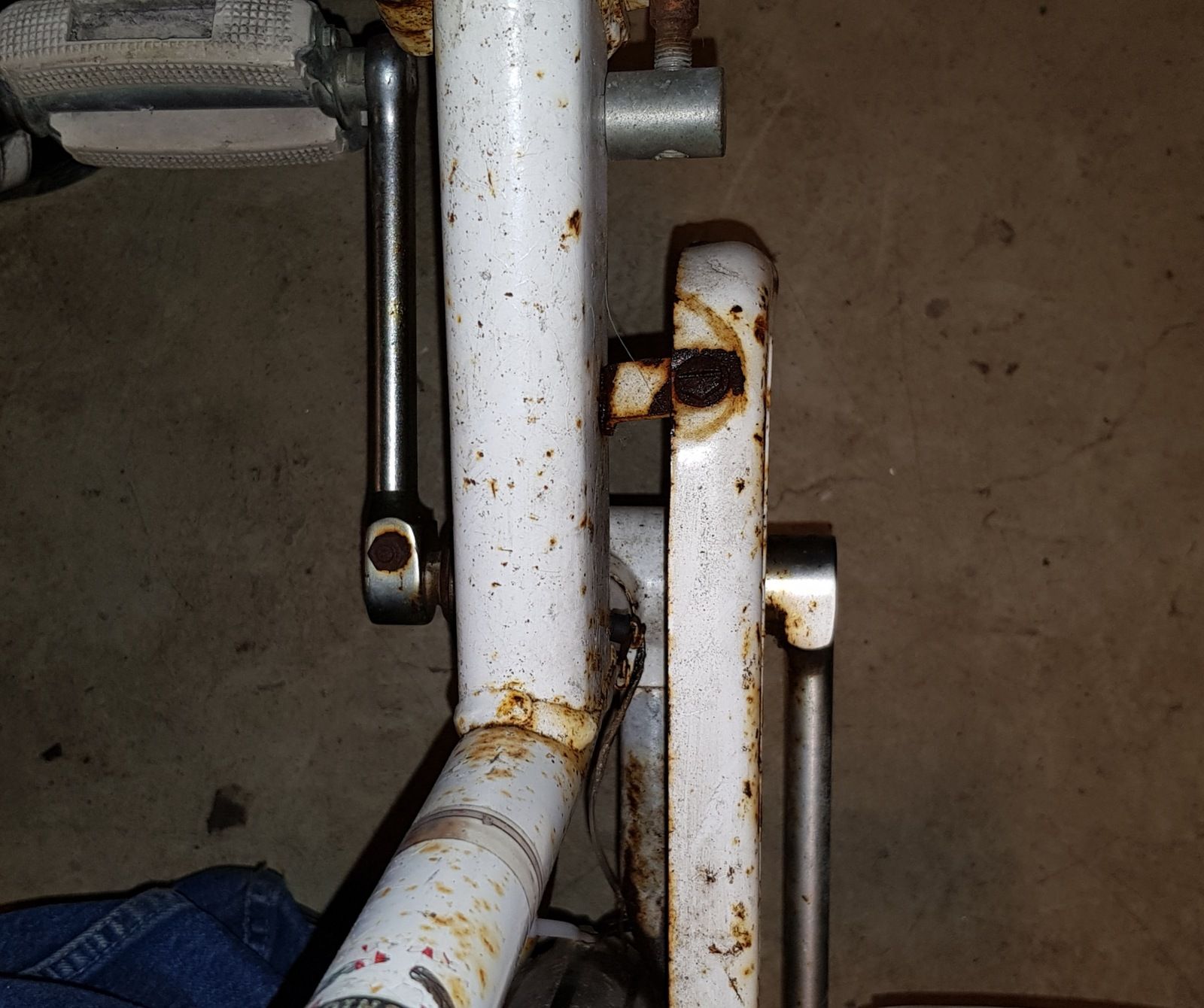

Står i begrepp att förlänga vevarmarna på Kadensmonstret. Det är en gammal Auto-Mini med 6" barnvevar. Konstruktionen måste vara nån form av halv- Fauber med vevkil på vänster sida endast. Senare/ tidigare modeller hade den traditionella lågprislösningen med en kil var sida. Puch, Favorit m fl använde den. Jag har två 7" vevarmar från en Favorit men blir brydd över hur jag skall få ihop det på högersidan.
Eftersom det lutar åt slip och svets är det kanske bäst att transplantera ett helt Fauberparti med hela vevhuset? Eller förlänga vevarmarna med rörstumpar?

om det är kadensen och större framklinga som är målet kan du bara skruva fast en större klinga på den befintliga. lättare är väl att byta till mindre krans bak. brompton säljer sådana ner till 13t med treklacksfäste. brukar finnas på brittiska ebay annars.
att sätta på längre vevarmar än vad bb-höjden är tänkt till borgar för otäcka pedalislag.
det ökar också kadensproblemet.
