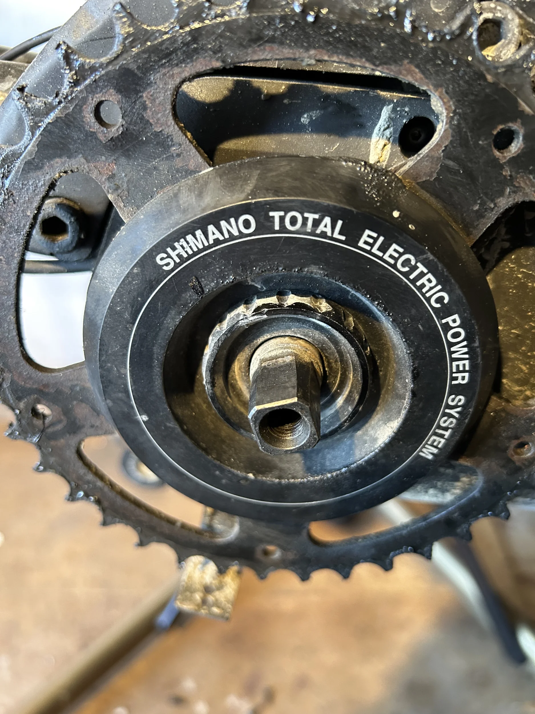

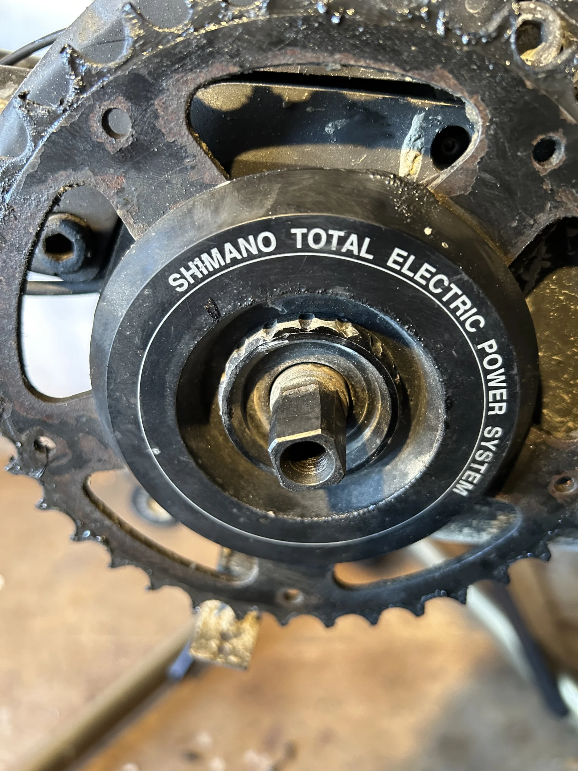

Hur får jag av det här framdrevet?
Lossa framdrev shimano steps
Förmodligen har du inte verktyg med tillräcklig hävarm.
En gång när jag skulle byta kassett så råkade jag ut för det. Jag kunde inte rubba kassetten, utan fick uppsöka cykelverkstad. De använde en skiftnyckel typ 50-60 cm lång. Och då gick. Så mitt tips är att låta cykelverkstad lossa låsringen, eller köpa ett längre verktyg.
Jag är cykelverkstaden 😅 är en kundcykel och har testat med lång hävarm. Därav frågan om det kanske finns nått smartare sätt 🫣
