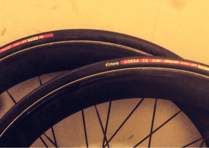

Blev lite meksugen av den här tråden. Mina gamla PX hjul var i stort behov av riktning och nya gummin.
Nu är dom raka och fina med nya Corsa CX på sträckning, redo för limning. :-)

[LVG] Tubhjul tejp eller klister
Ha inte för höga förväntningar... körde 2014 på de där.. kan inte säga att jag blev imponerad.
> gummin.
> imponerad.
Äh, dom har ju bra punkaskydd, så dom kommer nog passa bra till mina fikaturer på södertörn. :-)
