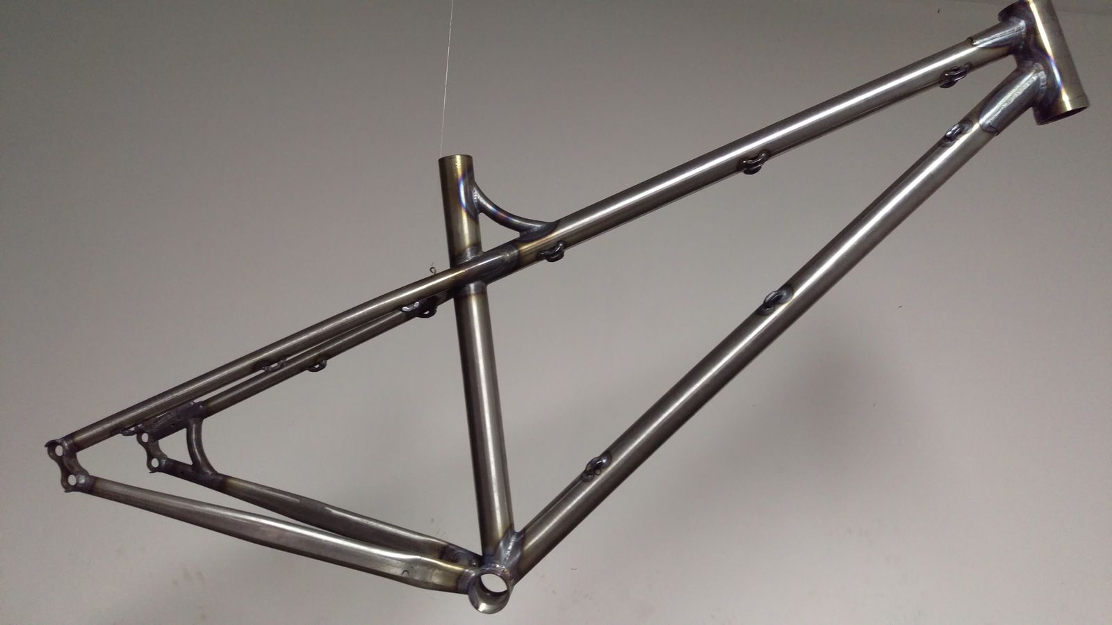

Har även svetsats på min :).

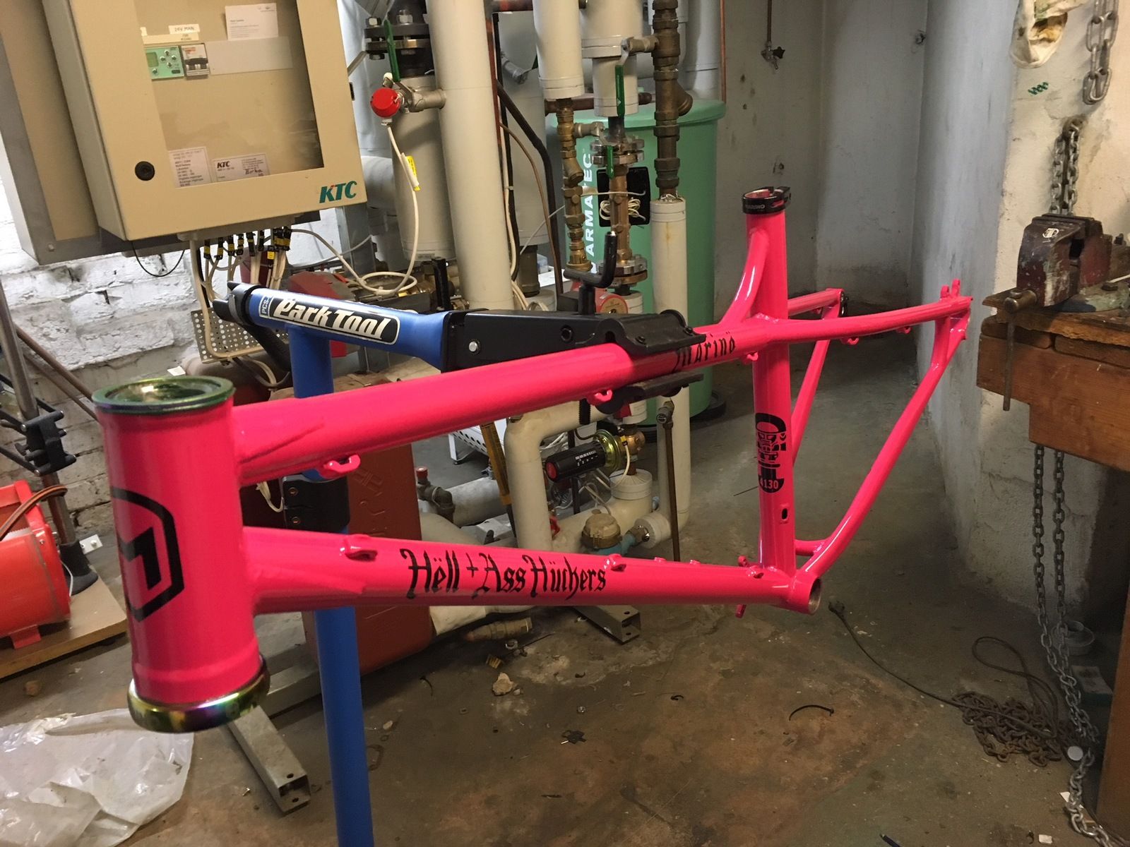

Idag var jag på Ica och hämtade upp en Peruansk skönhet. Det kostar 495 kr att lösa ut den. Fortfarande oklart vad jag betalade för, troligen mycket administrativ avgift för att betala lite moms.
Peppen var dock total när jag hittade en t-shirt och en näve klistermärken som en bonus. Jag hittade även ett peruanskt mynt, så jag misstänker att den gode Marino är pojken med guldbyxorna.
Pepp!

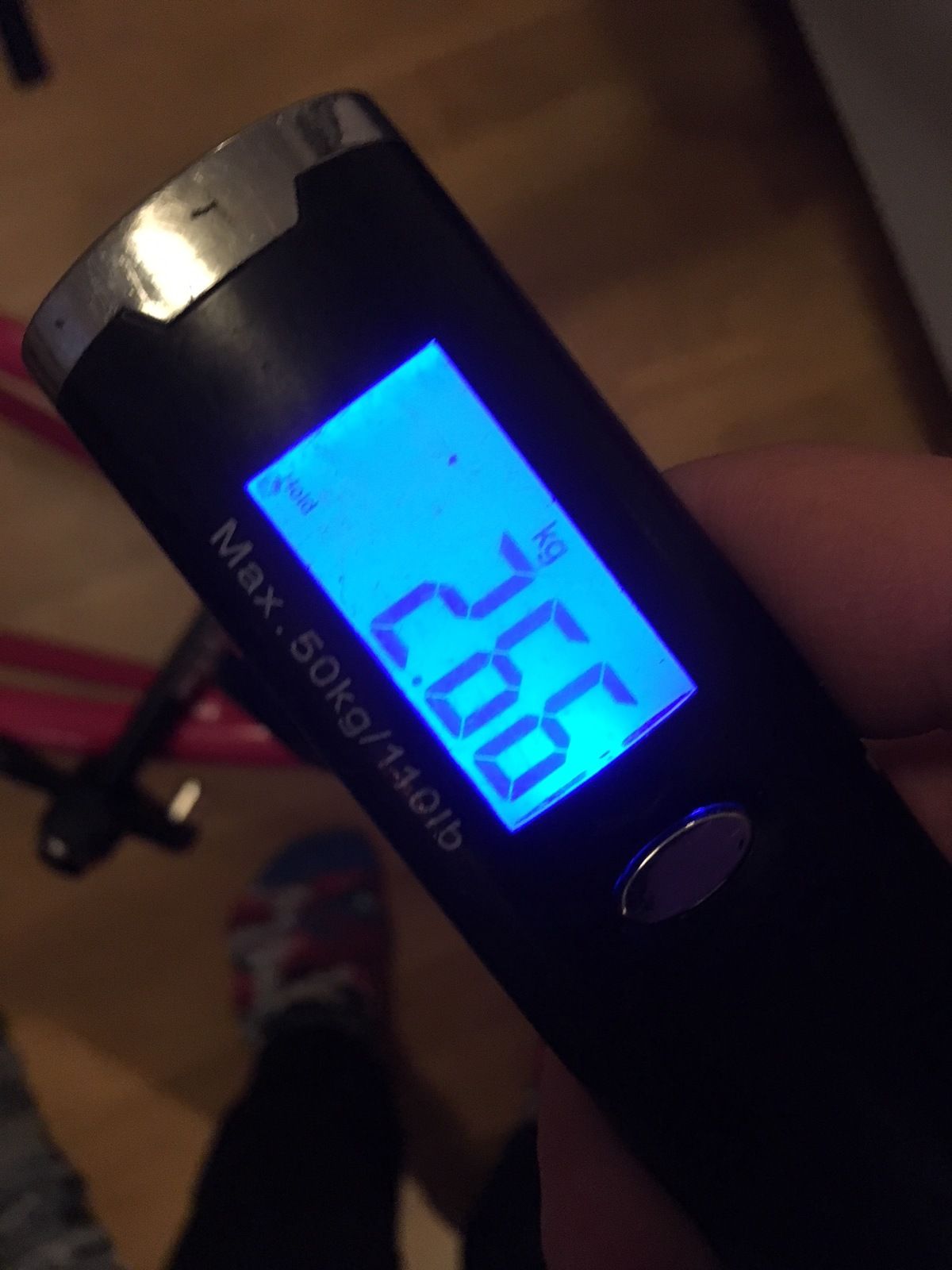

Eftersom det är en xc-hoj blev det invägning direkt. 2,66 kg med dropout, axel och sadelstolpsklämma. Lättare än min Transitions TransAM, klar bergsget!

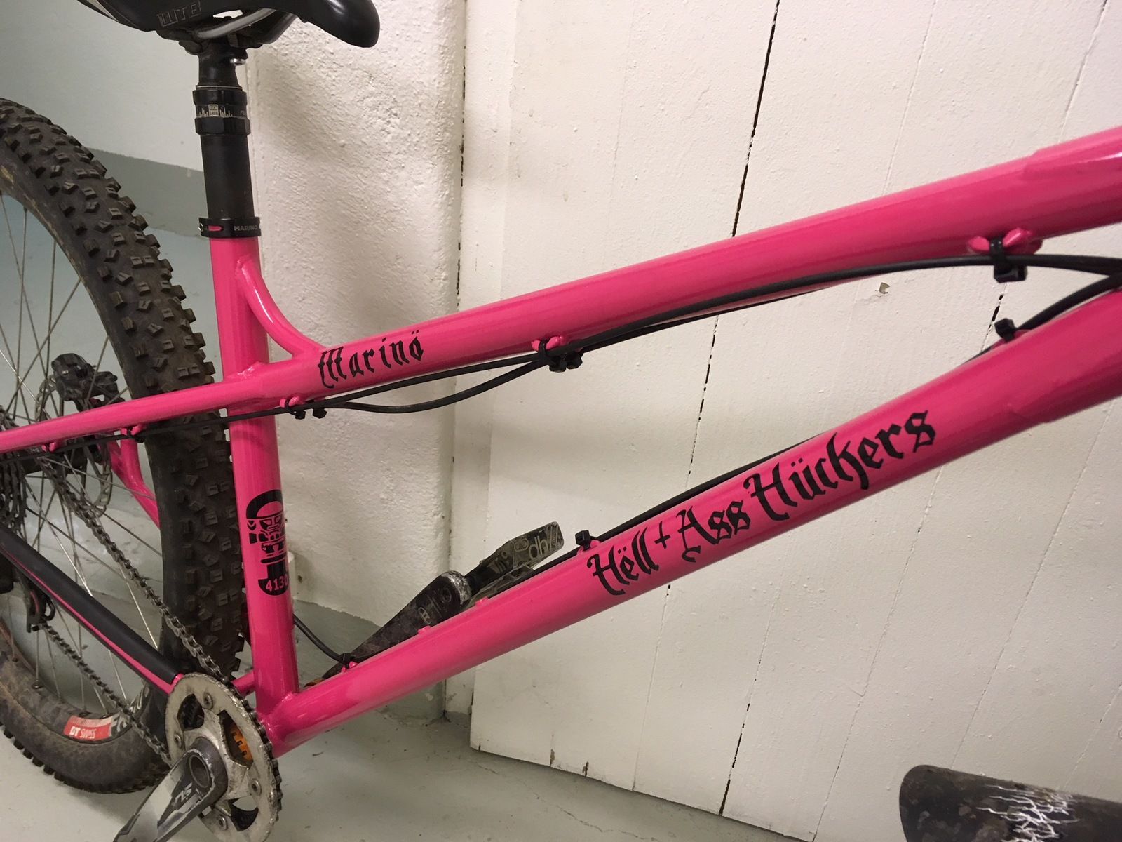

Sedan byggdes det:
Och det blev jättefint:
Imorgon blir det premiärtur.

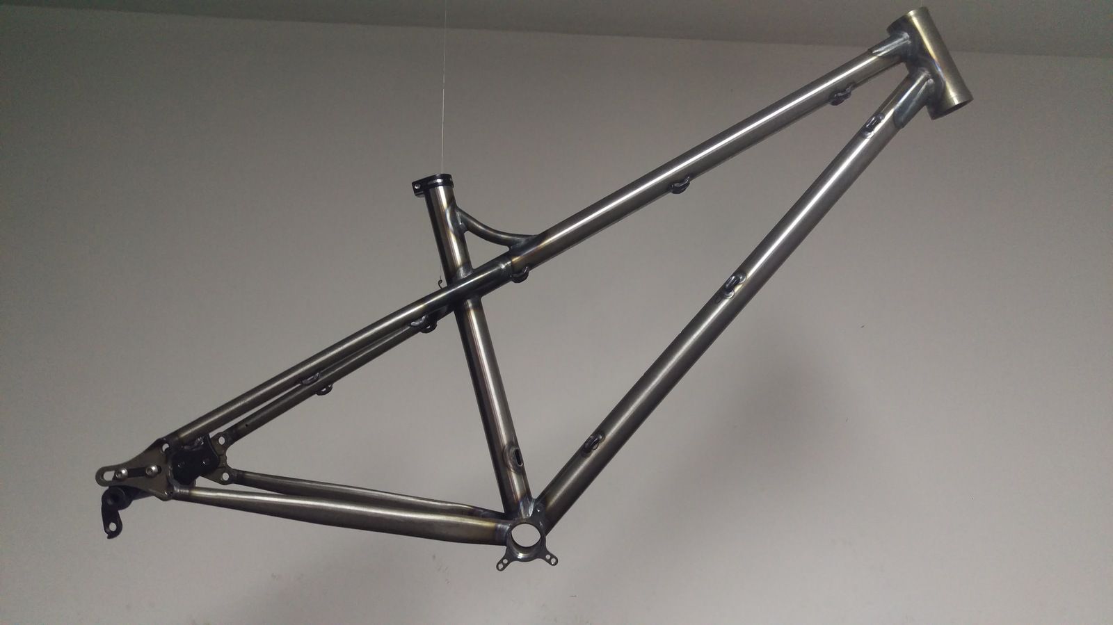

Är det för att minimera flexet att du valde bort sliding dropouts?
Nej. Dels har många modeller problem med att sitta på plats, det är onödig komplexitet och inget jag vill använda. Singelspeed är inget jag suktar efter.
Nej?
Dels har många modeller problem med att sitta på plats, det är onödig komplexitet och inget jag vill använda. Bakväxel är inget jag suktar efter. ?
Dessutom får man hipsterpoäng om man kör singelspeed i Hellass! Tänk på din image

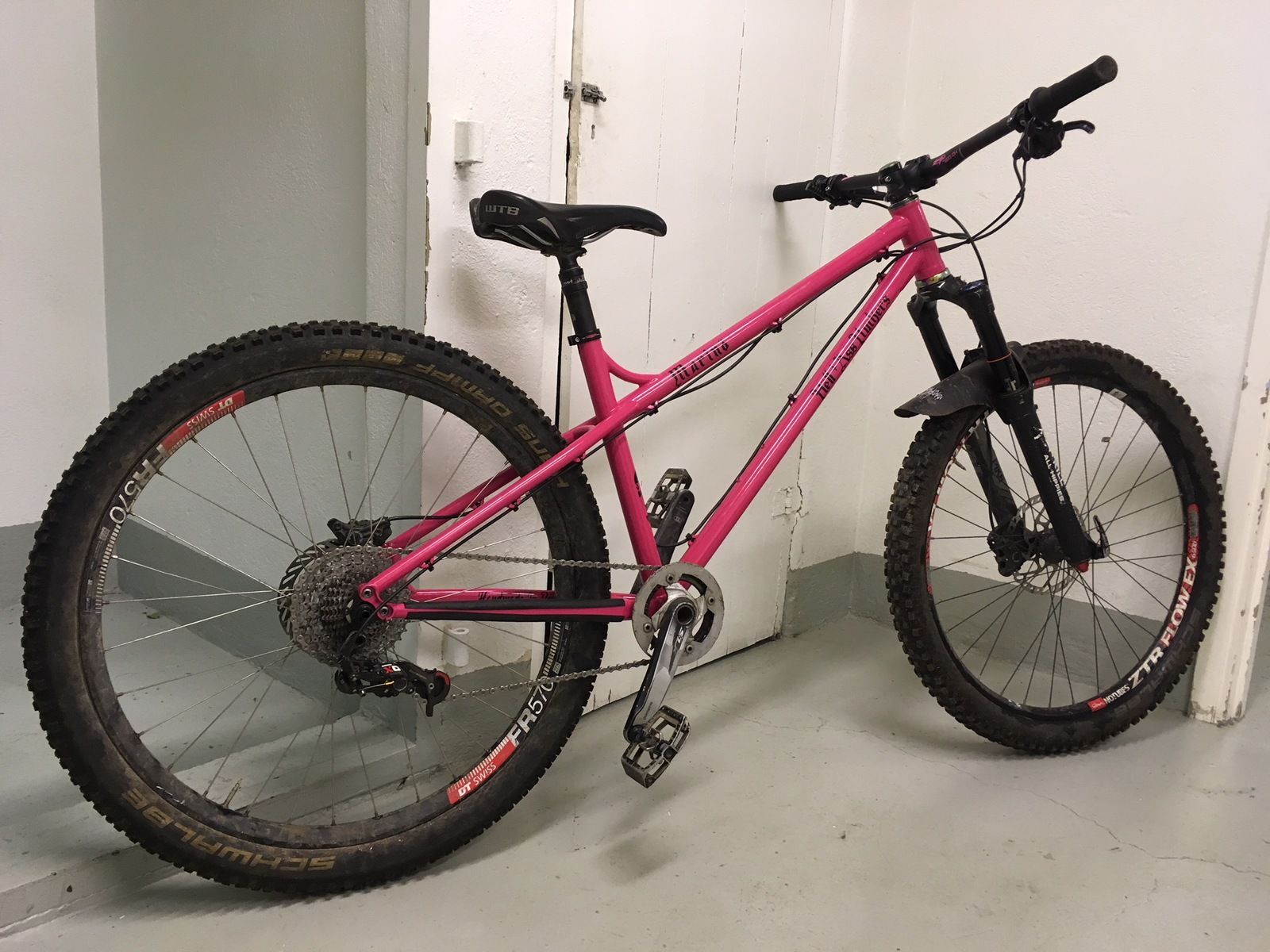

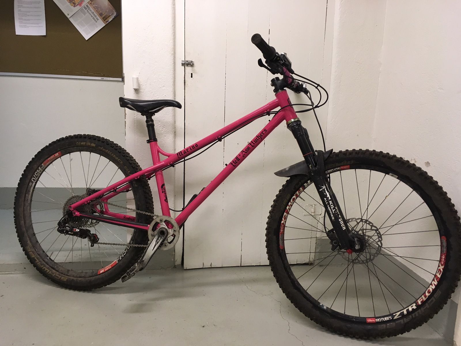

Men nu har jag premiärkört cykeln och överlevt! Marinon huckar som aldrig förr. Det verkar som designern är någon form av geni. För mig längd så har jag skapat en ganska extrem cykel. Den är superflack och jättelång. Det är förvånandsvärt lätt att manövrera i låg fart, högfartsstabil och den klättrar som en bergsget. Det är ovant med en så mycket lägre cykel. Om man ska säga något negativt så är det helt klart svårare att lyfta froten, vilket också är förväntat. Det blir mycket mer vikt på framhjulet med längre reach, samtidigt som lägre BB och längre stag inte heller hjälper situationen.
Jag vet inte hur mycket detta är en vanesak, men jag ska experimentera med att höja stack och ev kortare styrstam. Nu kör jag med 50 mm vilket är rätt långt med tanke på vilken reach jag har.
Överlag är jag mycket nöjd med den peruanska stålhingsten.

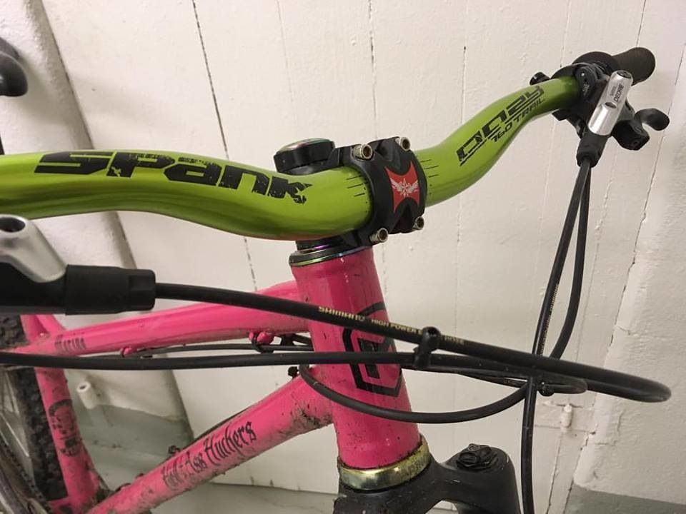

Jag har slängt på ett välmatchat styre med högre rise nu.
Högre rise och eventuellt kortare stam borde ju göra det lättare att få upp fronten. Jag tänkte experimentera lite. Den nuvarande setupen är inte alls floppig trots att den är väldigt flack, men det är väl det som skulle kunna bli baksidan av kortare/högre cockpit.
Har någon tips om billigaste/kortaste stamen markanden har att erbjuda? Jag hittar tunga truvativestammar om 40 mm för 20 euro. Det kanske är det man ska ha?
