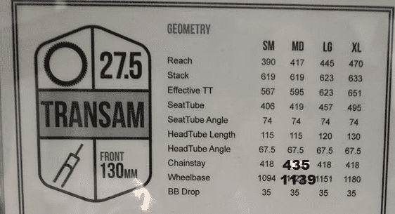

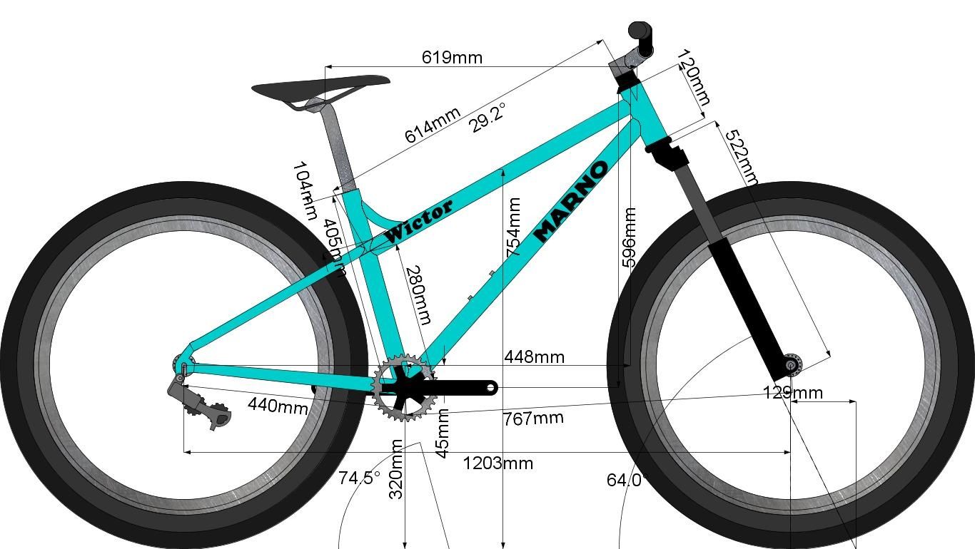

Nu har jag fått ordning på hojen och tänkte berätta om min geometri till alla riktiga internetcyklisters stora förtjusing!
Till att börja med så stämmer cykeln jag har fått med cykeln jag har beställt m.a.p. vinklar och mått fullt ut i den utsträckning jag klarar av att mäta dessa. Det är inte lika vanligt som man skulle kunna tro.
Jag utgick från min Transition TransAM 27,5 i storlek M som jag körde med längsta möjliga kedjestag:
Från den geometrin så ville jag ha flackare gaffelvinkel för mer stabilitet, lägre BB också för att få mer stabilitet och mindre känsla av att sitta uppe på cykeln. Längre hjulbas för mer stabilitet och längre kedjestag för att få cykeln att klättra bättre.
Efter lite ritande landade jag på:
Då misstänkte jag att reachen var lite väl lång, men samtidigt var ju den egentliga anledning till att rita min egen ram bara att testa utfippade grejer.
När jag flyttade över cockpiten som den var monterad på transan märkte jag att jag inte hade räknat med hur mycket jag borde höja styret när man flyttar det framåt för att inte få konstig viktfördelning mellan hjulen. Med jättemycket tryck på framhjulet så går ju cykeln som tåget nedför med massor av grepp, men att rycka upp framhjulet är inte direkt jätteenkelt. Det blir också ganska äckligt i låg fart när man t.ex. ska droppa något.
Så efter experimenterande fick jag upp styret ca 25 mm (styre med mer rise och spacers under styrstammen). Detta förbättrate känslan mycket, men jag slog också till på att byta styrstam från 50 mm til 31 mm. Efter dessa förändringar känns cykeln helt normal att cykla på. Vitfördelningen mellan hjulen är som jag brukar ha den och cykeln hoppar lika bra som något annat.
Jämfört med Transan så är cykeln mycket stabilare utför, den klättrar bättre och det lägre BB gör att det hela känns mycket stabilare. Cykeln känns inte på något sätt trist med den korta styrstammen och det enda som den är sämre på jämfört med Transan är att hoppa upp på höga klackar (eftersom det helt enkelt är en längre cykel att få upp).
Om jag fick ett nytt försök på geometrin med det jag nu har testat så hade jag inte gå riktigt lika bananer på reachen. Reachen kunde ha varit 10-15 mm kortare så att jag kunde haft en lite längre styrstam. 31 mm stammen är helt ok, men styrrörelser i låg fart märks onödigt mycket. Att göra sadelröret marginellt brantare var också marginellt sämre, men det är bara att jag nu fäster sadeln i ytterläget på railsen så att den kommer bakåt.
Innan denna cykeln så har alla mina nya cyklar varit längre och därmed bättre. Nu känns det som jag har nått någon form av gräns. Fast å andra sidan går det säkert att ha en ännu längre cyekl förutsatt att man höjer stacken ytterligare. Det skulle däremot inte styrröret på min nuvarande gaffel klara av. Att ha samma hjulbas på fulvädercykeln för plattstig som på DHn känns fullt tillräckligt :D

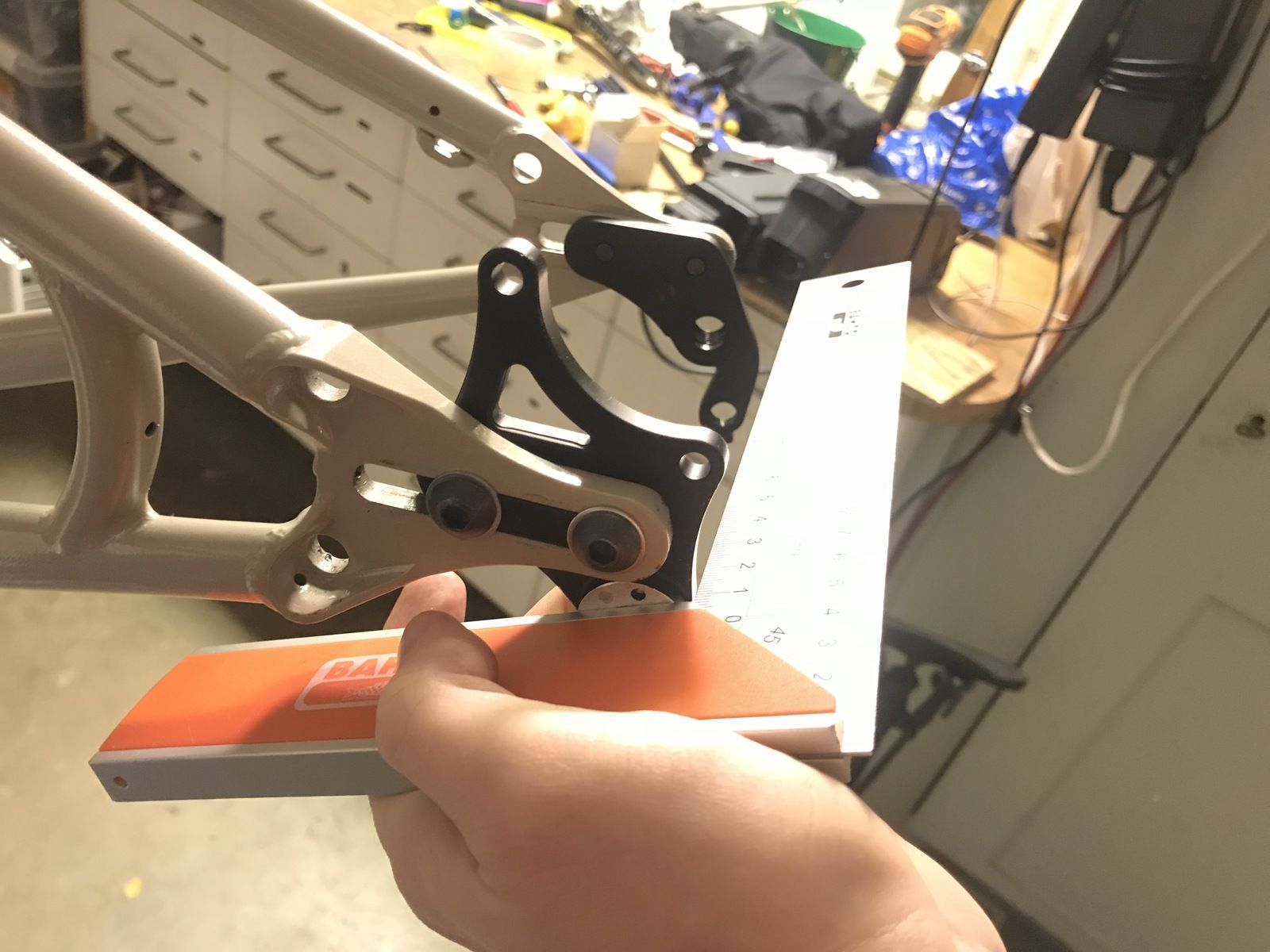

Jag är orolig att mina sliding dropouts inte är parallella. =\ var svårt att skruva i axeln. Får mäta nogrannare/prova med nav vid tillfälle.

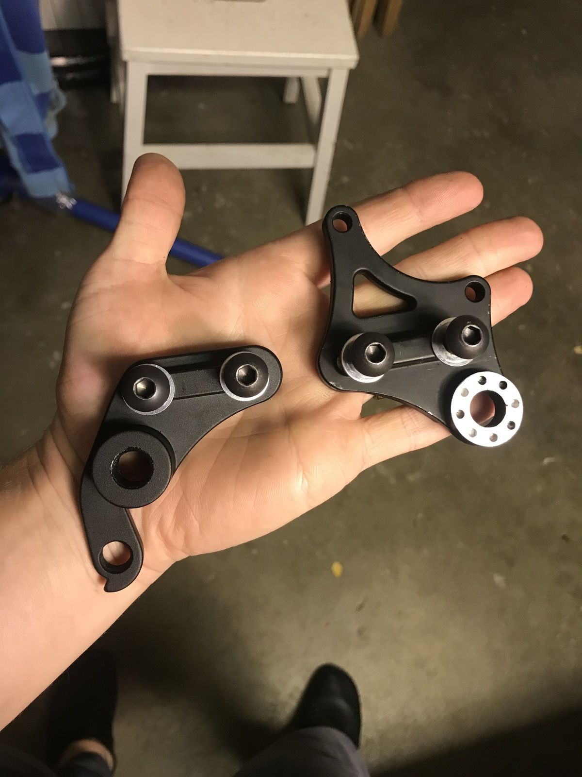

Nu vill jag veta hur det parallella eller ej....????? Slidar den eller ???
marino bikes the tråd!
Det är snett så in i helvete =[
Minst 4 mm bredare längst bak i dropouten.
Har inget boostnav att stoppa i men vinkelhaken är ganska tydlig.
Vafan gör man nu?
Jag ska maila Marino såklart, men att skicka tillbaka ramen känns tråkigt. Vet inte ens om det går att rikta. (Slägga??? Ringa orange?)
Jag tror att om man bara pressar så dropoutsen är parallella kommer det bli smalare än 148 mm. Jag undrar om han glömde att det skulle vara boost, svetsade för 142 och sen bara bände isär bakgaffeln när han insåg att det skulle varit boost?
Man skulle kunna fila på de slajdande delarna för att göra dem parallella. Men det är en fullösning och då går det inte att slajda utan att bredden ändras.

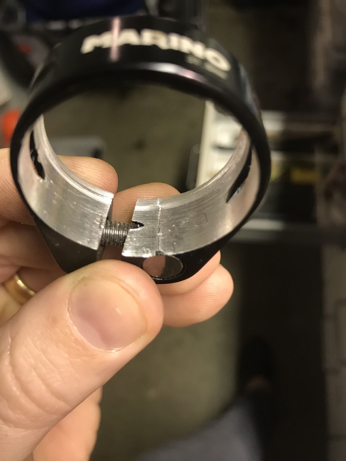

Dessutom sprack klämman till sadelstolpen.
Bajs.

Men va fan...är det från frakten? Satt det nånting emellan?
Ja det satt en träpinne mellan bakgaffeländarna. Ska mycket till för att klämma ihop kedjestagen då så att det blir permanent.
Kartongen så ju Väldigt kantstött ut men inte så himla krossad.

Det ser inte så lovade ut, men vad händer om du skruvar fast ett hjul i dropoutsen? Sitter det rakt mot ramen, eller är allt böjt? Det är ju fullt möjligt att det har blivit mos mellan Peru och här.
Ja pissigt men som Jofa undrar hur sitter ett hjul blir det centrerat eller drar det iväg? Eller flexar ramen bara ihop?
Men dem där sadelklämman var inte mycket gods i....

Har måttat med 142-navet och mest konstaterat att dropoutsen inte är parallella. Skulle behöva ett boosthjul för att prova. Har bara 142 nu. Ska prova imorn med 3 mm brickor på varje sida för att se hur mkt det glipar och om det sitter snett.

Horisontella Dropouts kan gå att rikta till parallel relativt lätt med 2 gängstänger där den främre agerar mothåll och den bakre trycker ihop.
Om ramen är rak i övrigt och de relativa styvheterna i dropoutsen och baktriangeln lirar dvs... man kan justera lite med dish på hjulet också.
Jag har kört en del sneda BMX ramar där man kunde hitta en sweetspot där allt blev rakt, dock var kedjespänning alltid ett elände men det slipper man ju med bakväxel.

Aha. Det där skulle kunna vara en görbar lösning. Ska se vad Marino säger först.
Det finna ju ingen anledning att börja fulmeka något. Du får ju höra vad Marino säger innan du gör något annat. Det är ju trist om din hoj har blivit smälld av en gaffeltruck och Perus möjligen främsta rambyggare blir lynchad av trollen här utan vetskap.
Peru ligger på en helt annan höjd, på den höjden med den tunna luften ligger drop-outsen parallellt men närmare havsnivå sväller stålet och blir deformerat!
Fast det är väl stålram? Bara att rikta upp om det inte funkar när du väl testat med rätt nav?

Det är väl lika bra att kontakta Marino först oavsett? Du ska ju ha en ny sadelstolpsklämma oavsett och om det är en fraktskada måste det säkert anmälas inom en viss tid.
Marino hann först.
Han måste haft någe vaj med jiggen för han skrev att han läst om problem med flera av sina boost-ramar på något forum.
Han bad mig kolla om min ram var rak. Jag svarade att den var sned.
Han hade också koll på att klämmorna var dåliga och sade att han ersätter om jag köper en klämma lokalt.
Kudos för snabb rektion.
Får se vad som händer med ramen. Min gissning är att han gör en ny.
Ps. Provade med ett ”boostnav”, det rätar inte ut sig när man drar åt axeln.

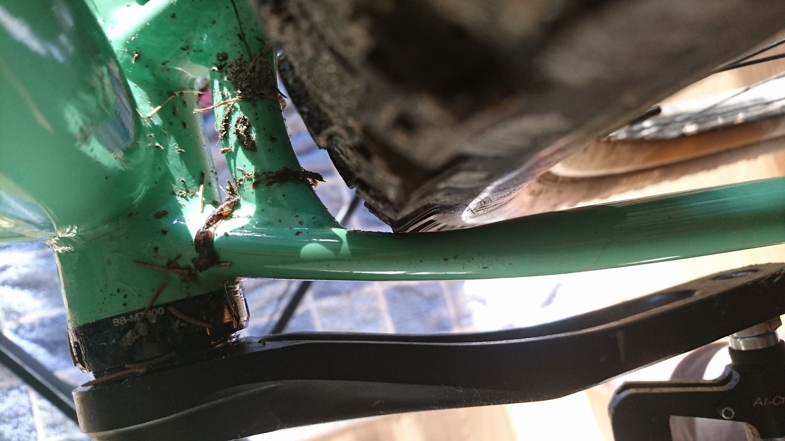

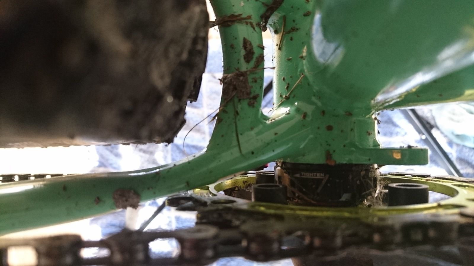

Min verkar inte helt rak den heller, men billigt var det. Jag har 142x12 så det kanske inte var bara boost som blev snea. Skrapar i på vänster kedjestag, på höger är det oceaner av plats. Den ser rak ut vid sadelstagen typ. Hur ska man mäta egentligen för att se hur pass jävla sned den är?
    171.1 KB · Besök: 143
    184.9 KB · Besök: 87
Börja med att se om hjulet är centrerat, t ex med en https://www.parktool.com/blog/repair-help/wheel-dishing-centering#article-section-2
Sen borde du kunna mäta avstånd från fälg till ram. Nere vid vevpartiet är det inte säkert att det ska vara samma avstånd, jag har cyklar som är byggda med olika design på vänster och höger kedjestag. Däremot uppe på stagen som går mot sadelstolpsröret borde det vara samma avstånd på vänster och höger sida.
Efter att ha mätt lite så kan det nog vara så att det är dishningen som är lite off. Funkade ju i gamla ramen så tänkte inte på att det kunde vara det. Tack!
Efter en runda till med tumstocken så ser det ut såhär. Sadelstagen har samma(ish, fälgen är inte spikrak) avstånd till fälg på båda sidor. Kedjestagen har det inte. Alltså borde detta betyda att skiten är rak men Marino har inte riktigt levererat på min önskan att kunna trycka in ett 2,4" bak utan bekymmer. Låter det rätt?
Ja det gör ju det och det är nog så till viss del. Det var ett tag sen det byggdes (af respekterad hjulbyggare). Jag bestämde mig i alla fall för att sluta vara ängslig och sätta på ett smalare däck. Nu är allt bra, tur att jag inte hann ringa och gråta ut i Aftonbladet.
